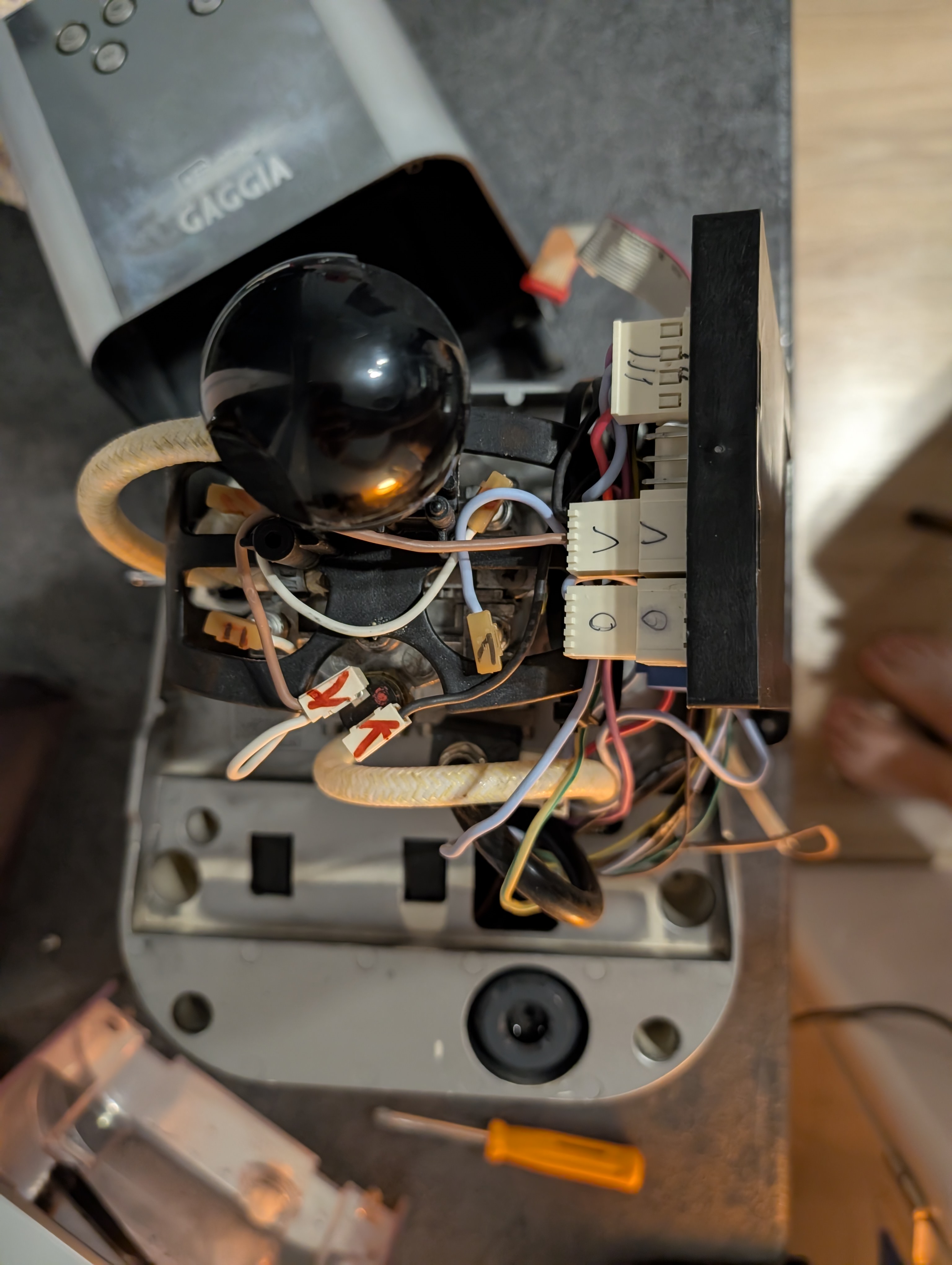

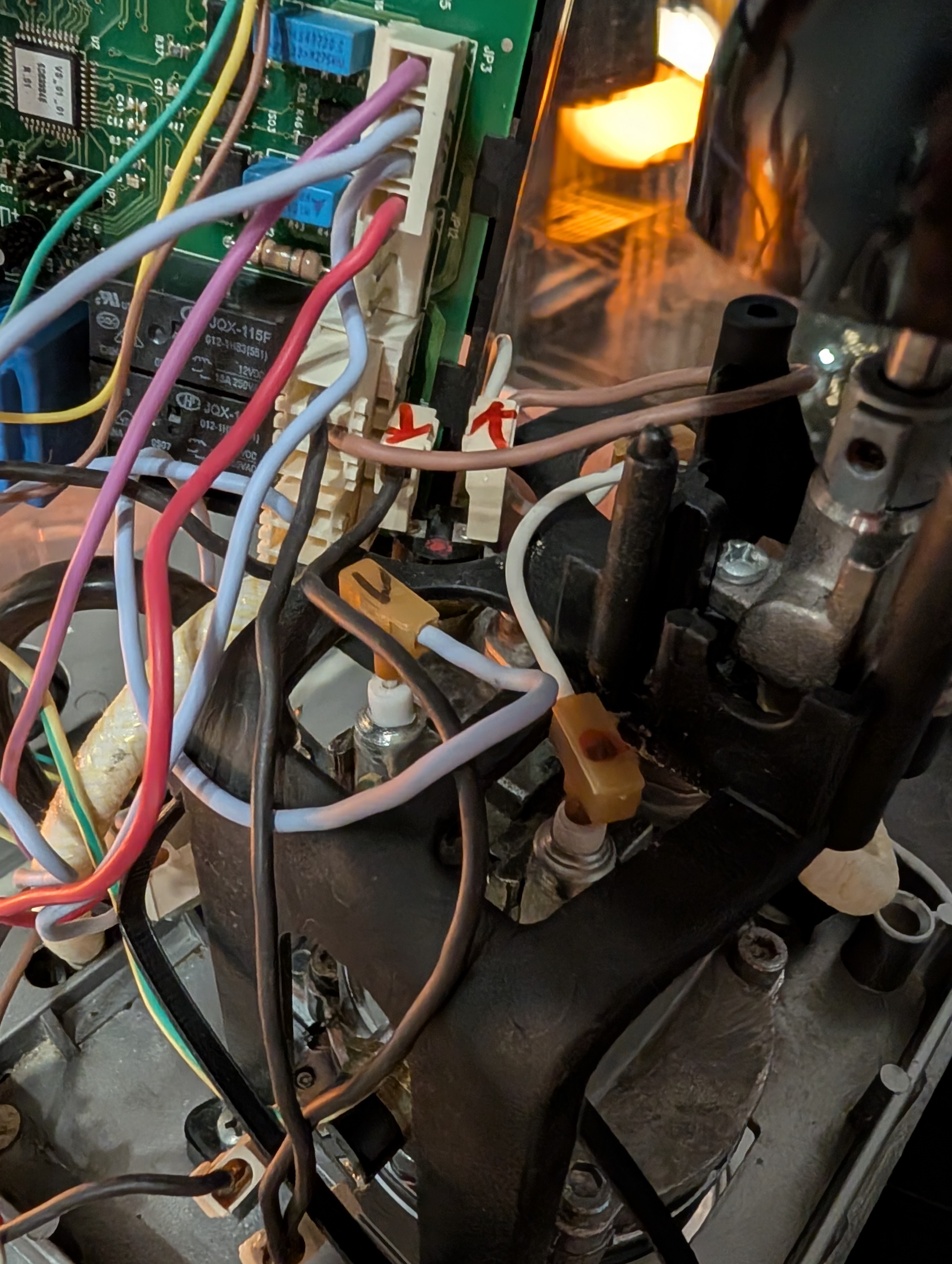

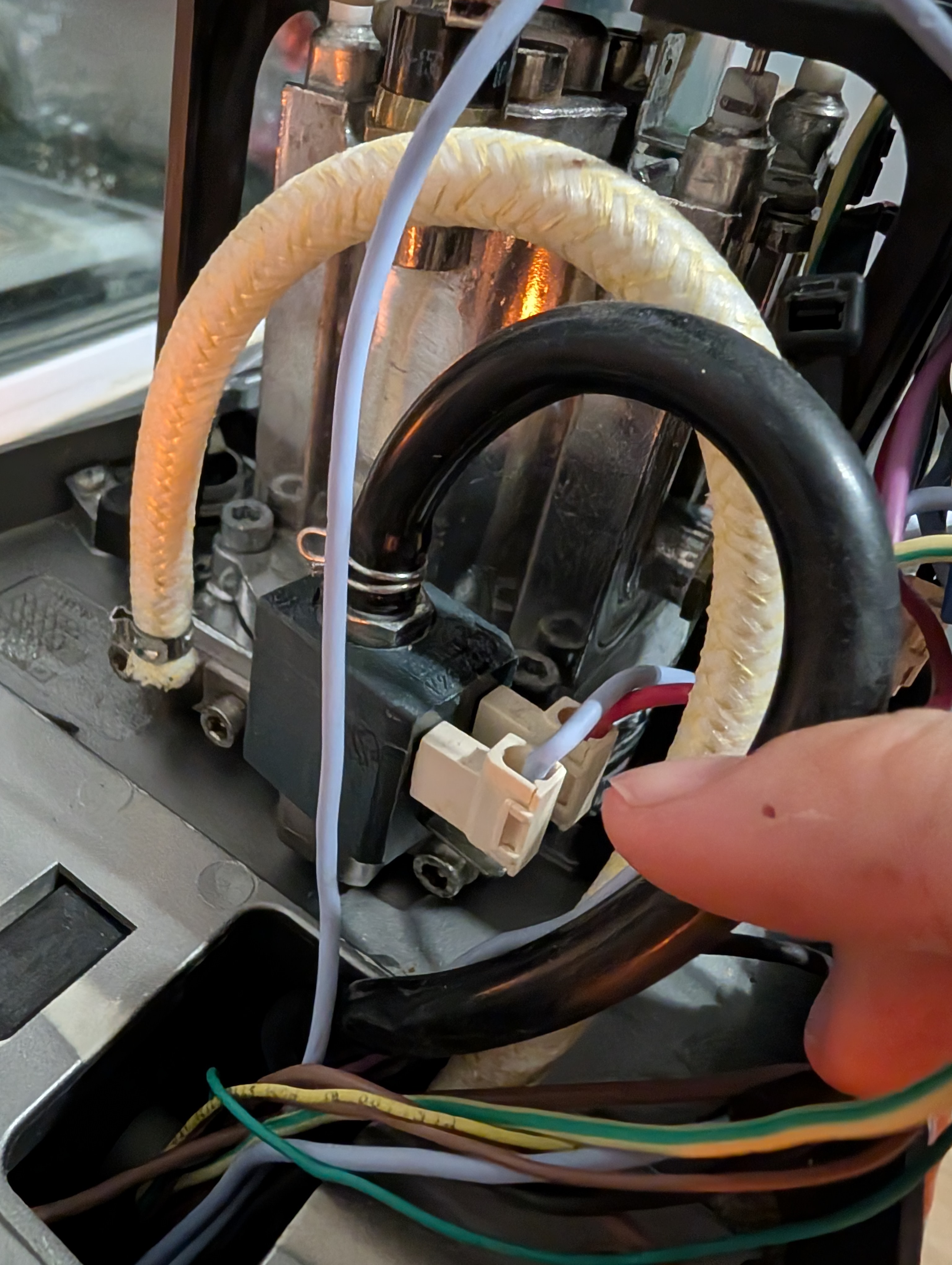

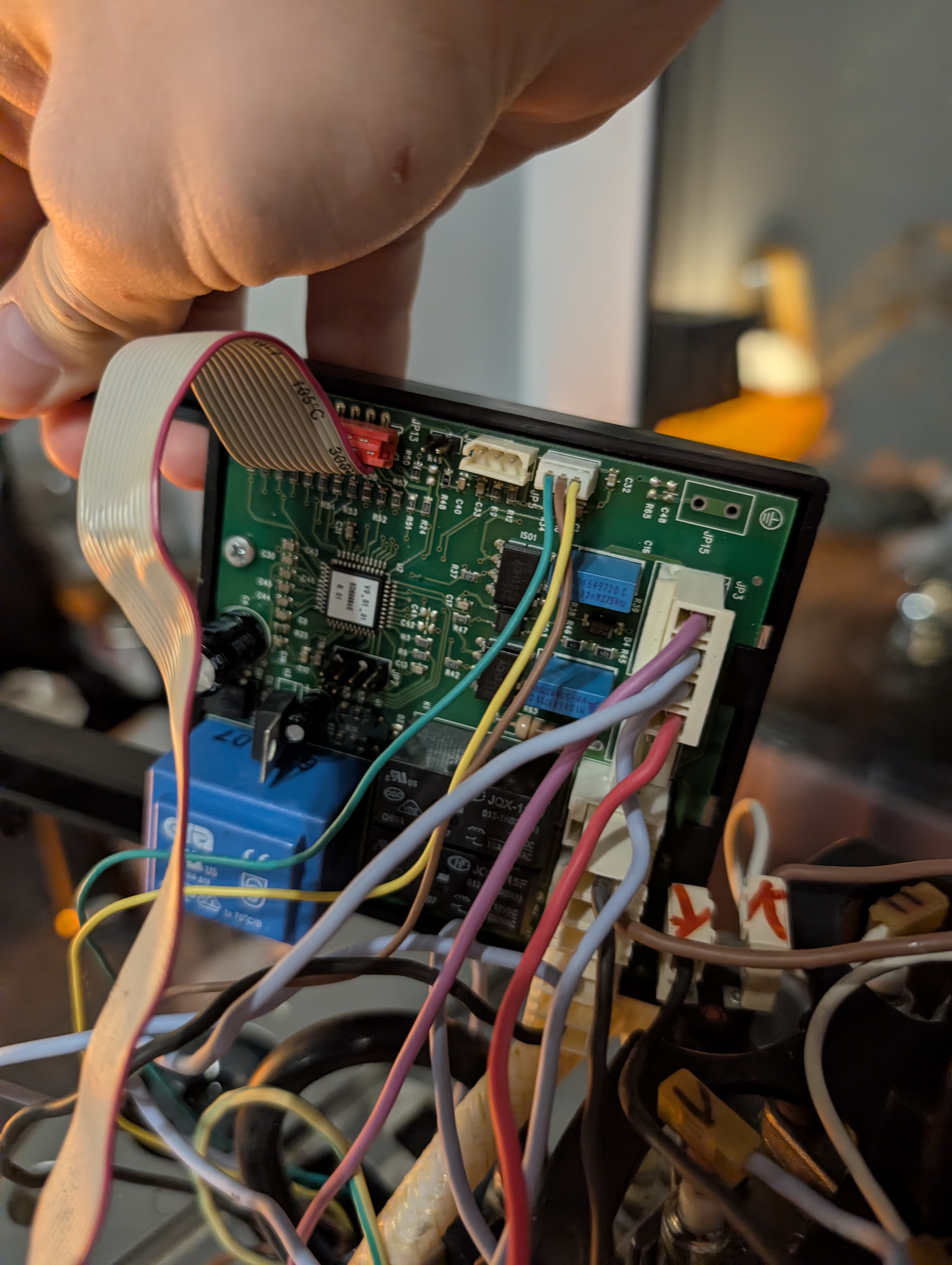

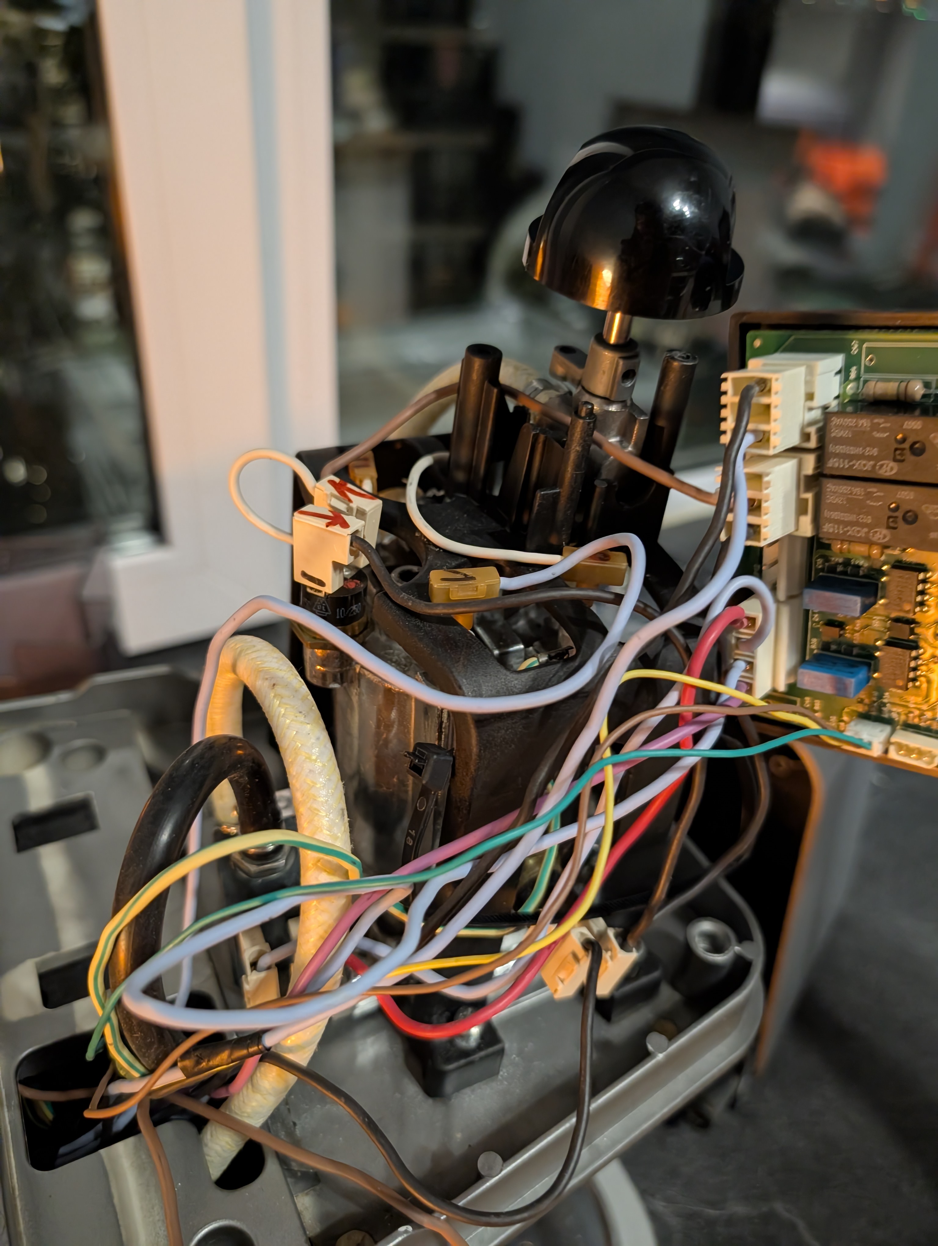

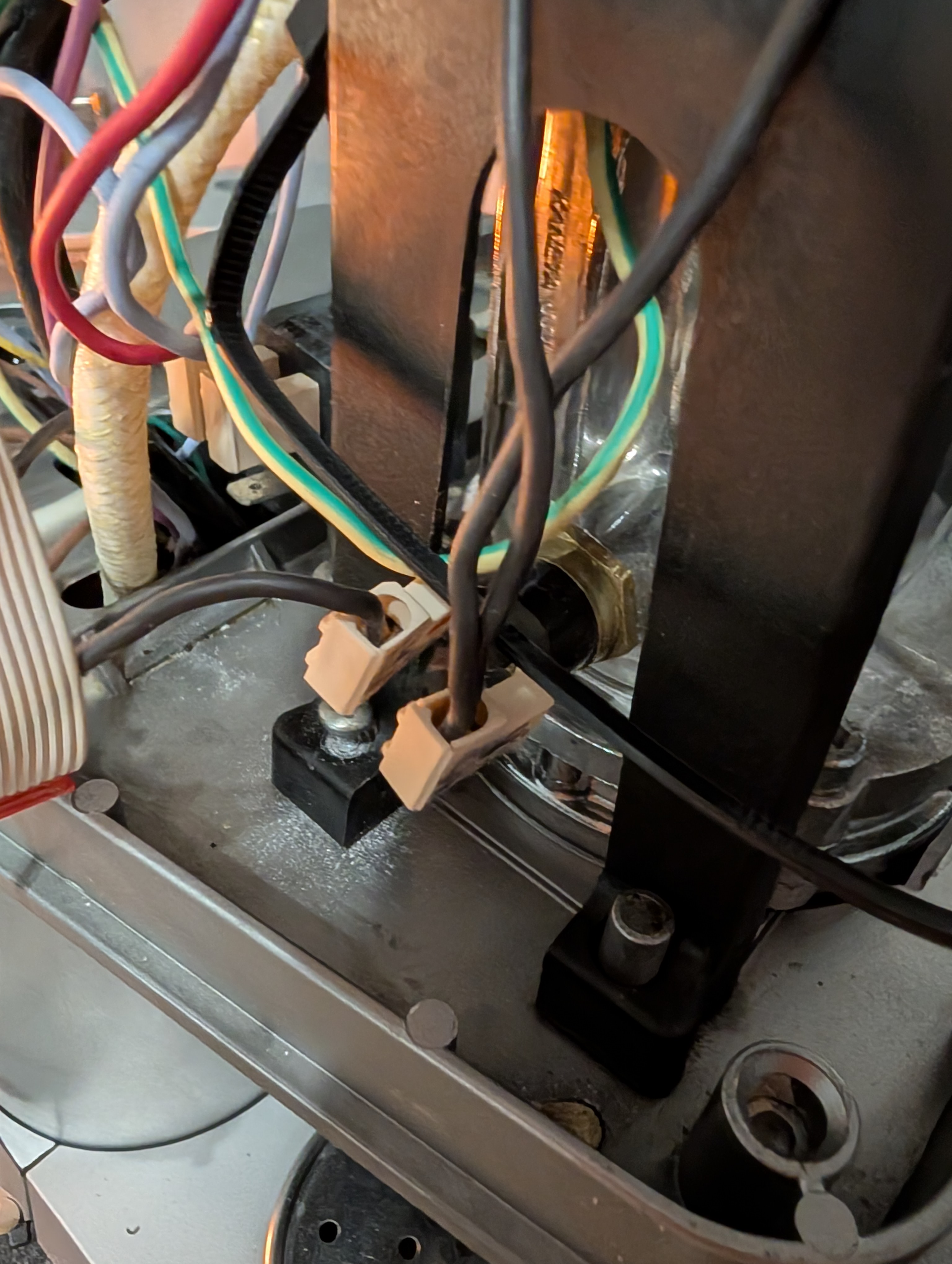

Добрый день, сегодня получил рожок с данной проблемой: машина без остановки греет воду до пара, притом щелчок термостата на 107 градусов слышен, с проводами и подключением вроде всё ок. Человек, отдавший машину, говорит, что до этого совершал чистку мастер, после которой начались вот такие приколы. Полагаю проблема либо в проводах, либо в целой плате (термостат мультиметром прозвонил, всё работает). Буду очень рад любой помощи. Также может кто может подсказать по подключению, потому что хз что до меня могли наворопятить (и надеюсь в этом клубе проводов будет хоть что-то понятно)...
У меня Бэби класс но фотки вряд ли помогут- Была Бэби твин- так там проблемы были из за шлейфа между платой и кнопочной панелью. Попробуйте снять шлейф , помять и поставить обратно. Бэби твин например из за него могла включить пролив внезапно. А так то не мучайтесь и снесите ее в сервис.
