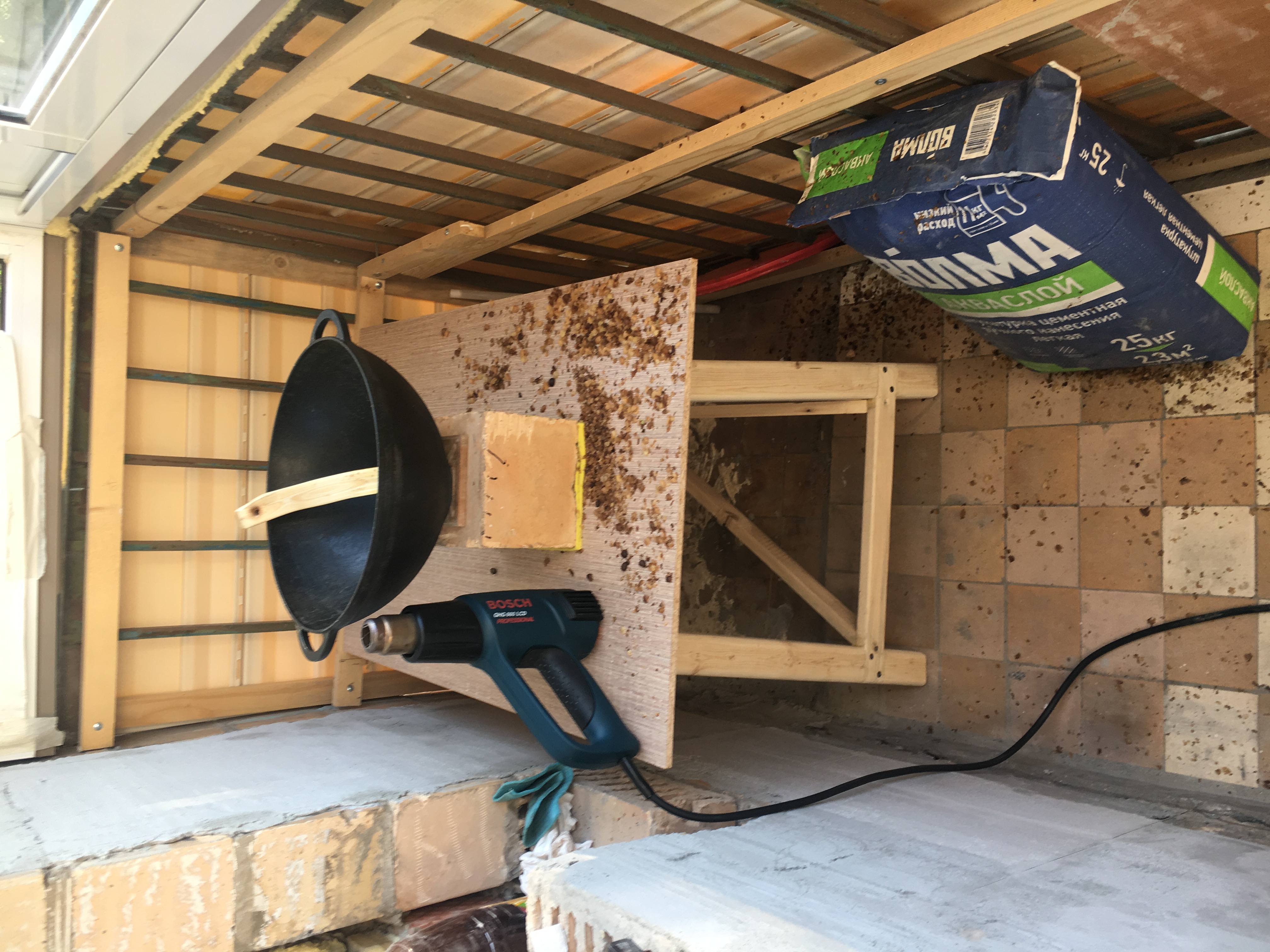

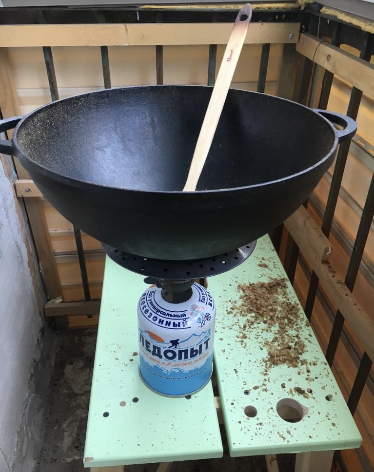

Блин, это очень круто. Только как выдержать профиль? Одна рука -фен, вторая - мешалка, третья- котел держать, четвертая - термометр. Инструкция по технологии есть? Или видео? Судя по цвету зерна в банках- это все эспрессо?

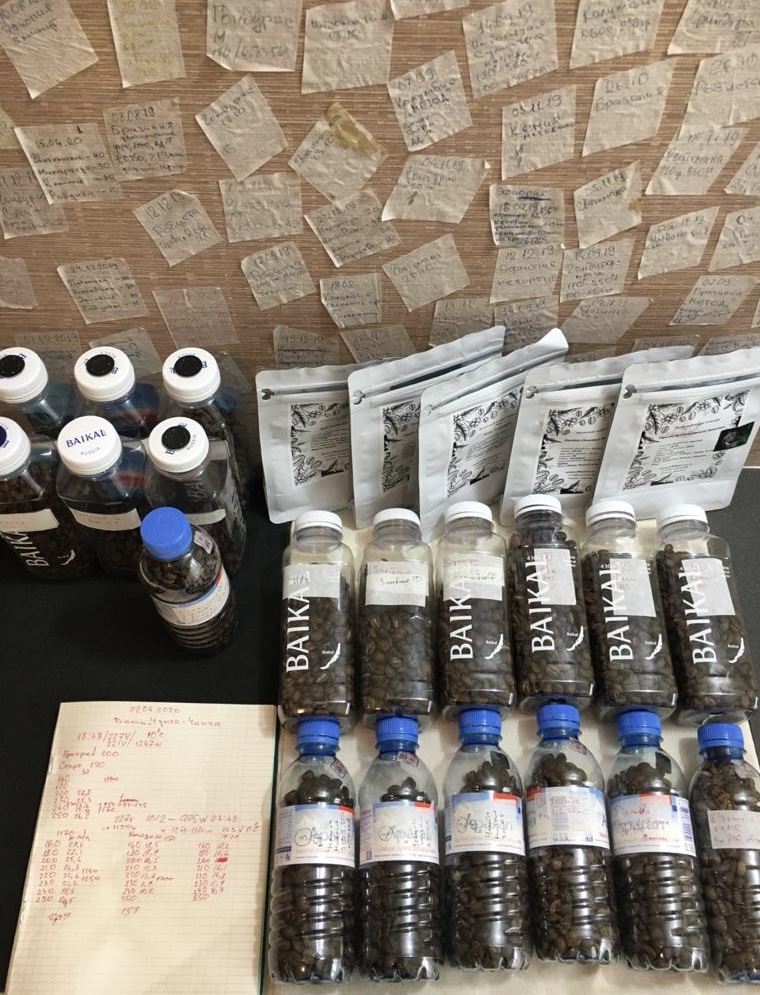

Зашел на фирму к обжарщикам. Света нет, ростеры погашены., народ разбежался по делам. Купил зеленого зерна. Эфиопия кеша (геша). хз как правильно. Вопрос: а как его пожарить? С эфиопией гуджи я помучился пока нашел профиль. И что, опять на грабли наступкать или услышу вдруг дельный совет?:)

Эфиопия - капризная штучка. Но кое-что мне удалось. Нашел в инете мануал сэмплростера LINK. Там много интересного.. Есть графики обжарки. Взял один с интенсивным стартом. Контрольные точки графика перевел в приращения (типа ROR) и вставил в скетч ардуинки в своем ростере. Какое-то время помучился с ПИДом. В результате сейчас их два. До 150 град одни коэффициенты, после 150 более интенсивные. Результат. 1Эфиопия Кеша просто заиграла всеми оттенками. Чумовой кофе. 2. Провел тест на соответствие своих вкусовых рецепторов описаниям на кофейных упаковках. Купил в ТФ Иргачефф. 500 гр зеленого и 100 гр жареного под фильтр. Пришел свежий, недельной обжарки. Пожарил зеленку. А потом все просто: два помола в Timemore C5esp на 70 щелчков, две чашки, ордин чайник, один термометр. Результат - один вкус. Я не услышал разницы. И это меня очень порадовало.
