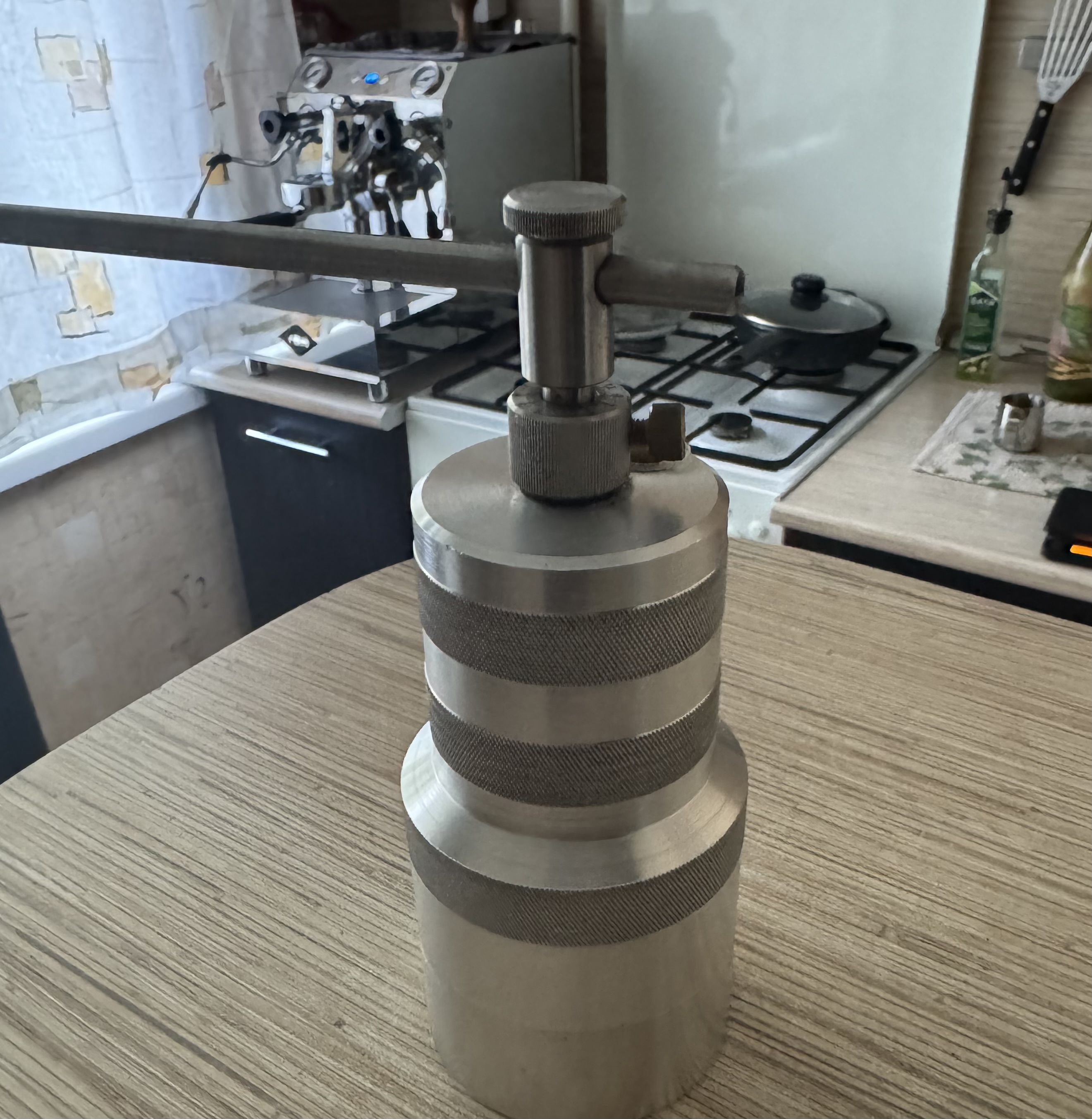

Пока подшипник не спеша ко мне свои иголки подкатывает, опишу процесс, что ли. Необходимое предуведомление. Кофемолка эта (по всей видимости) самой первой серии, так что disclaimer: если у вас кофемолка одной из более поздних версий, конструкция может (и, скорее всего, будет) отличаться от того, что на фото. Ну и процесс может быть несколько другим.
Ну, поехали.

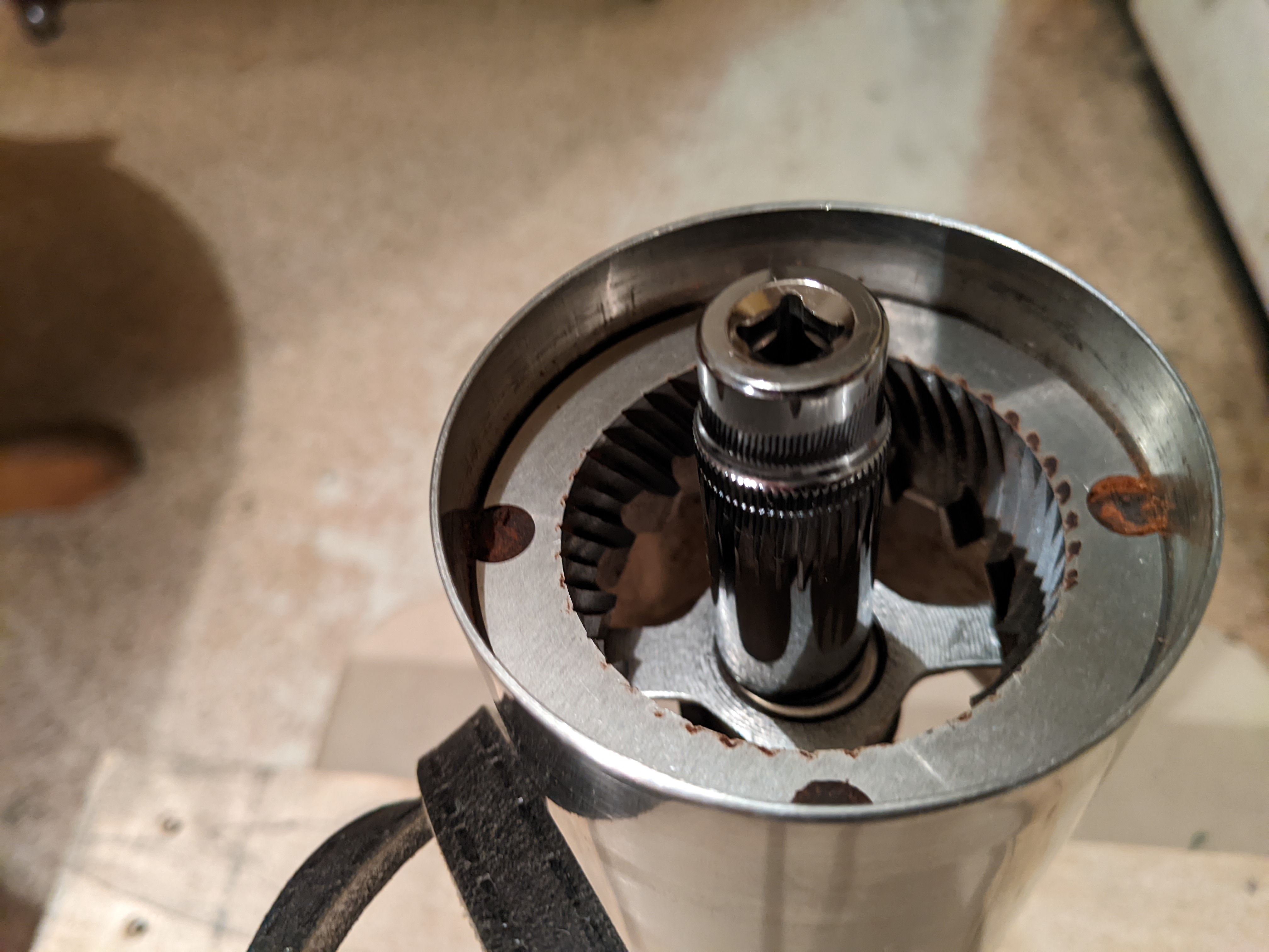

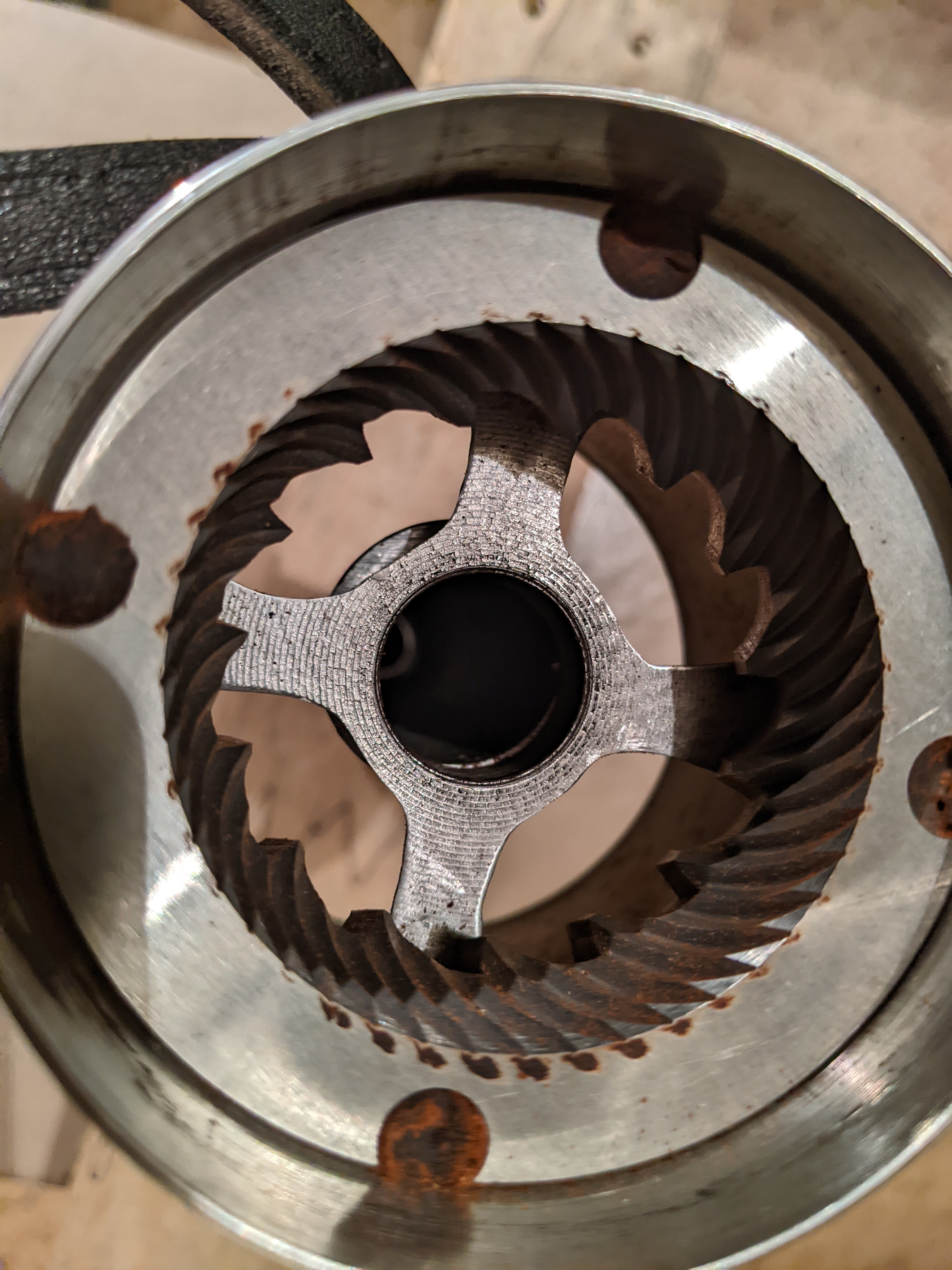

Во-первых, нужно развинтить контр-гайку, гайку настройки помола и снять ручку (очевидно). Не потерять гайки, шайбы и верхний болтик, которым ручка крепится к оси. Изъять ось с насаженным на него внутренним жёрновом.

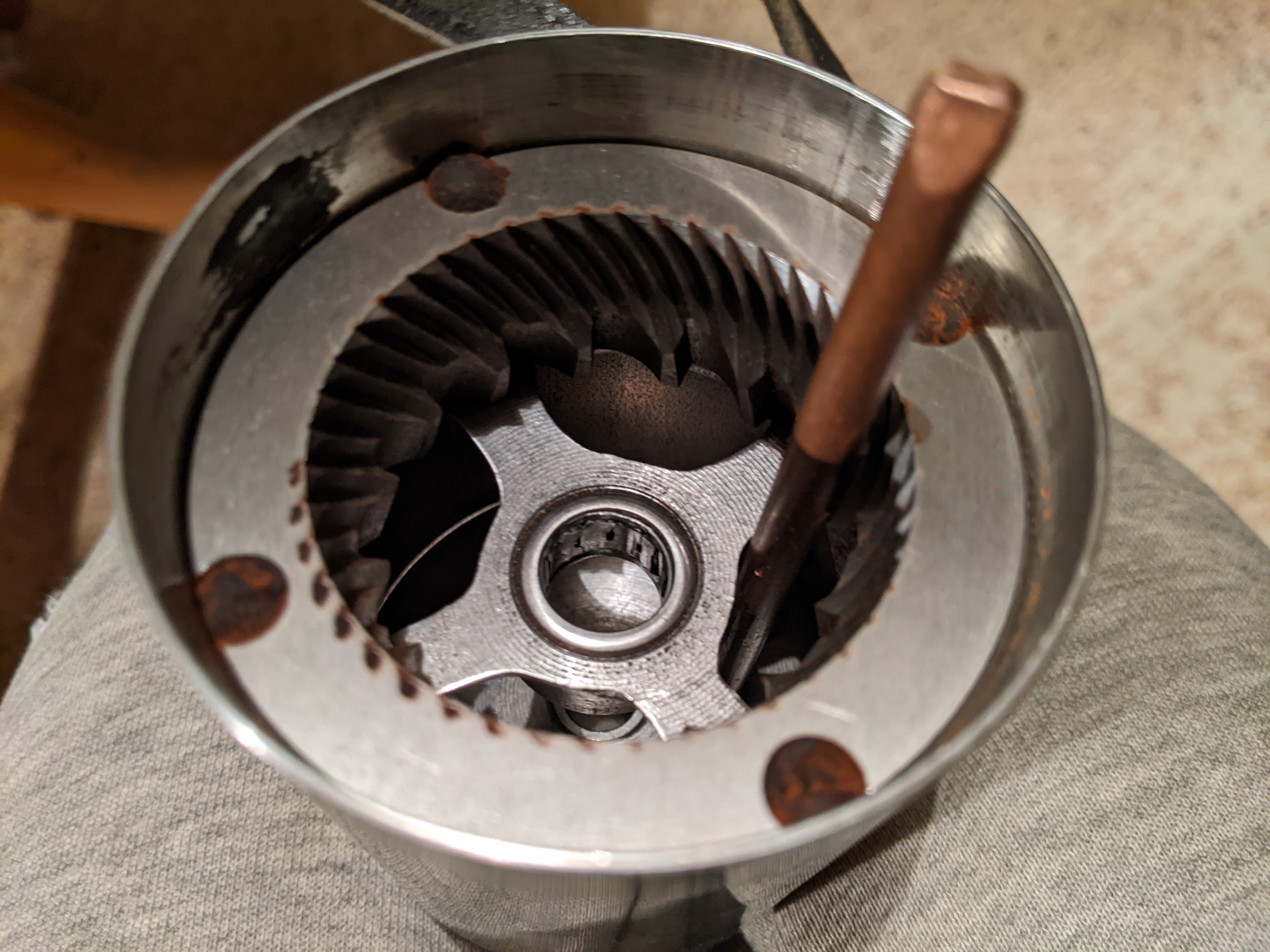

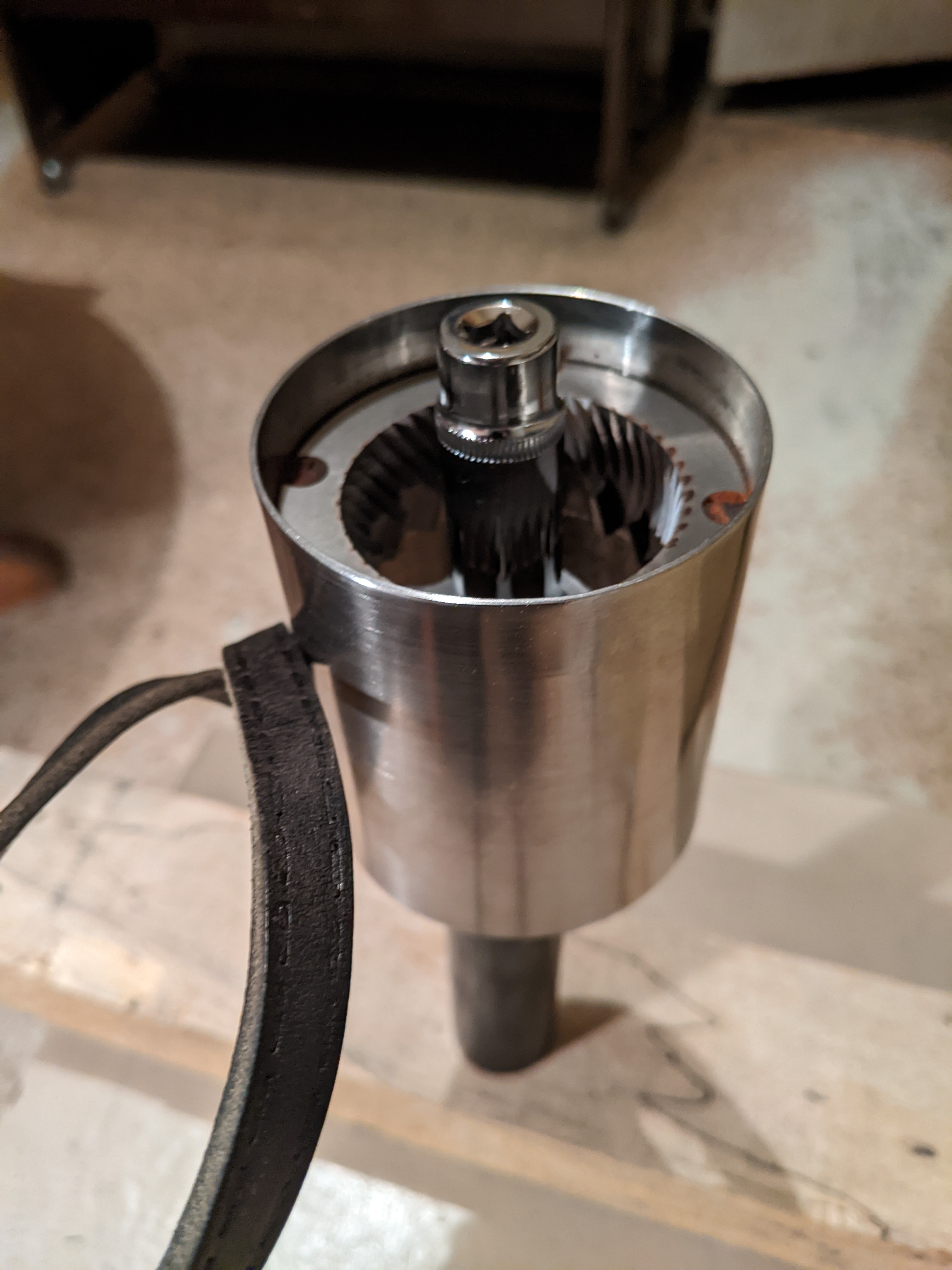

Во-вторых, нужно снять верхнюю крышку кофемолки, в которую вставлен шариковый подшипник. Крышка выколачивается очень нежными тюками молотком по прутку, вставленным с обратной стороны кофемолки сквозь большой жёрнов (во время тюкания большой жёрнов цеплять не стоит -- очевидно). В качестве прутка, по идее, можно взять и карандаш; в моём случае -- это жало от советского паяльника:
Далее, нужна опора под опорную крестовину, на которую установлен внешний (большой) жёрнов внутри кофемолки. В моём случае, это кусок стальной трубы 28x3x150мм (диаметр, толщина стенки, высота). Подшипник имеет внешний диаметр 19, так что внутрь трубы он без проблем соскользнёт после выпрессовки. Если взять более короткую трубу (сантиметров пять), будет только удобнее

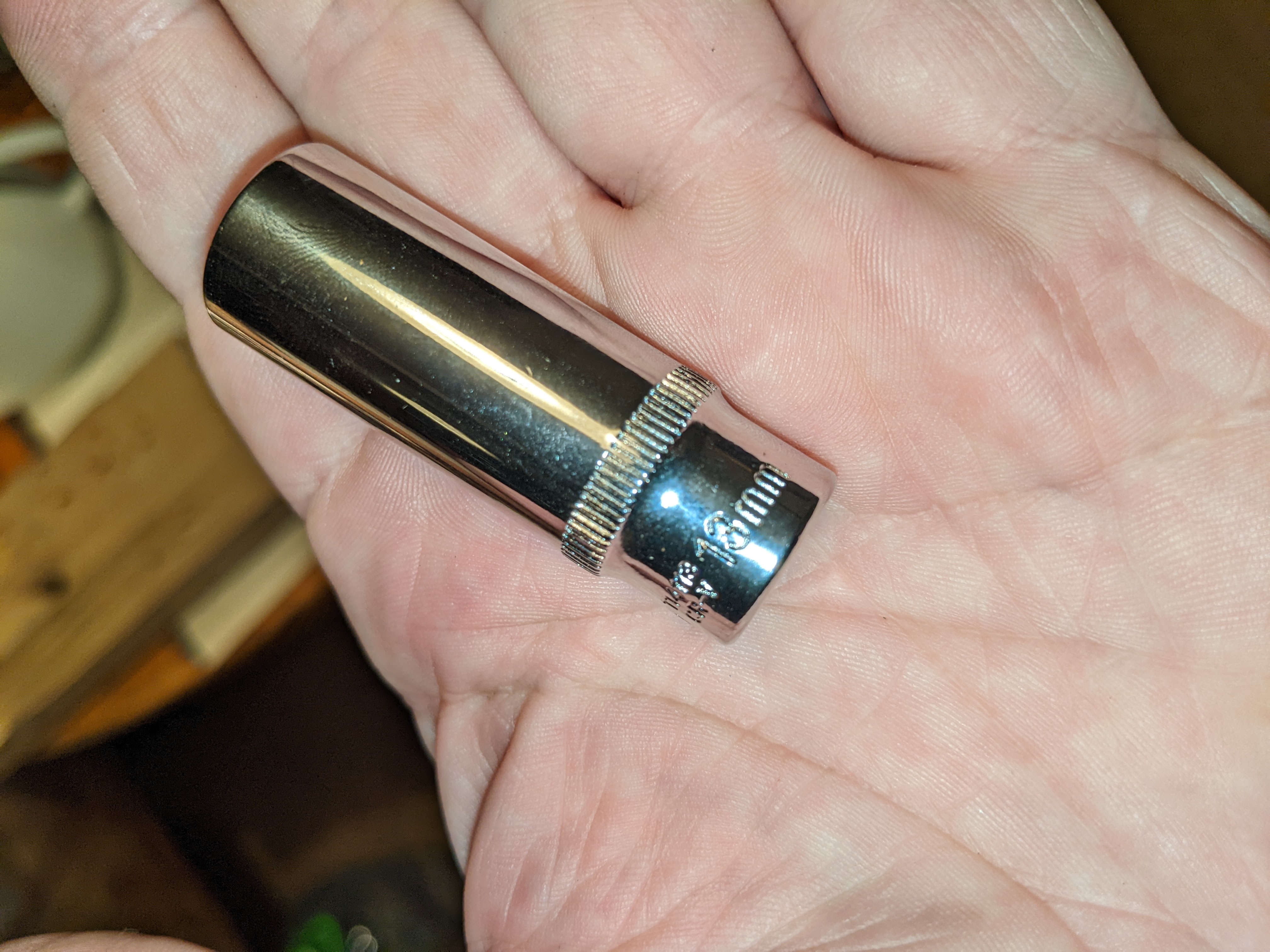

Выколачивать можно, к примеру, торцевой головкой (в моём случае, из автомобильного набора "Ombra", на головке написано "13", но внешний диаметр 19 (или около того -- почти идеально ложится на внешний обод подшипника):
Ставим -- и (нежно) вытюкиваем (небольшим молотком, не кувалдой):
Вытюкивается легко, с оттяжкой бить не надо, а наоборот, нужно следить, чтобы торцевая головка не съезжала в сторону, а опорная труба снизу, подпирающая опорную крестовину (на которой сидит большой жёрнов), не пыталась ездить и упасть вместе с кофемолкой). После того, как подшипник "вытюкнется" из посадочного места в опорной крестовине, он, натурально, упадёт внутрь опорной трубы.

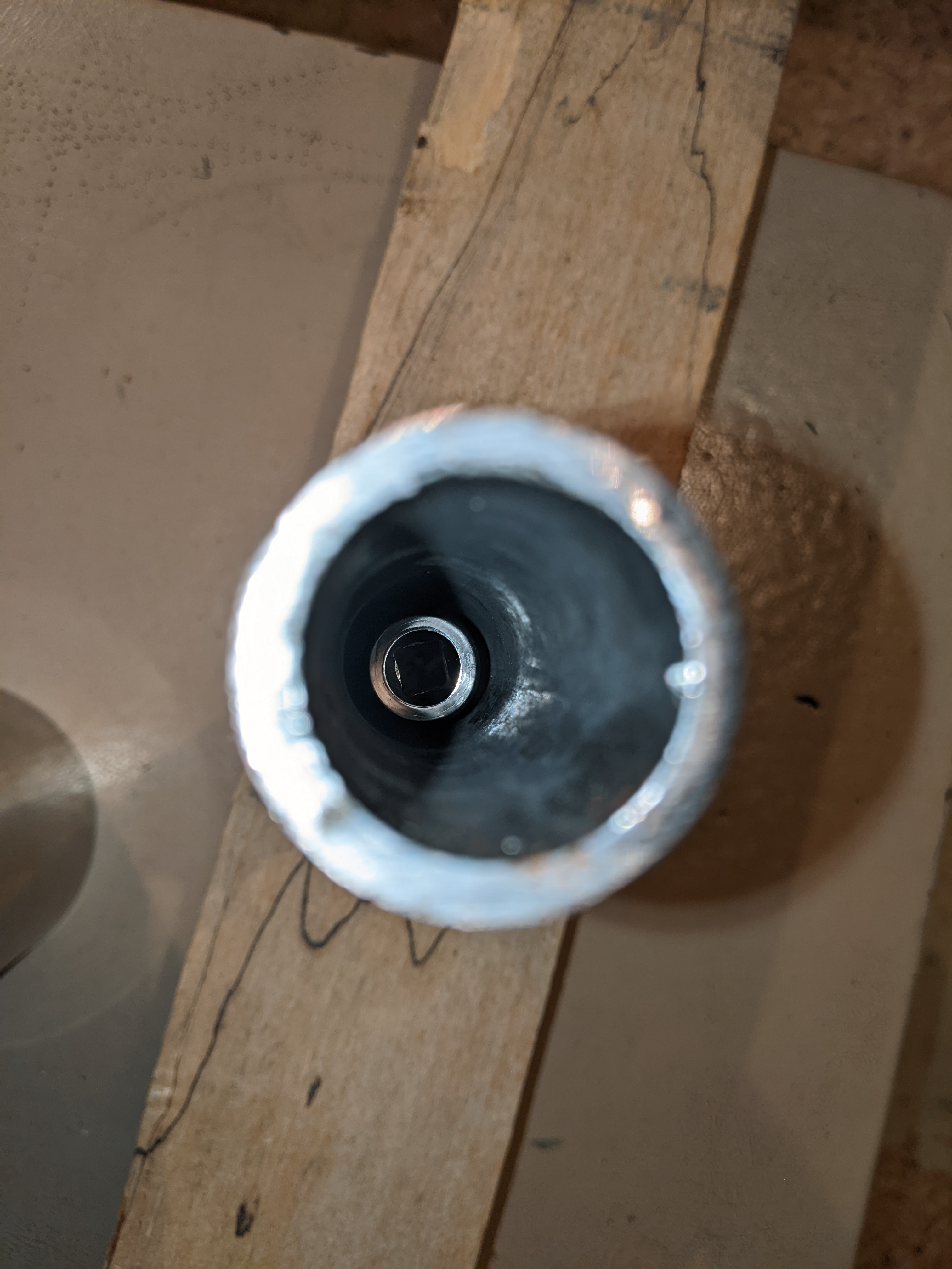

Собственно, опорная труба, в которую выпал выбитый подшипник:

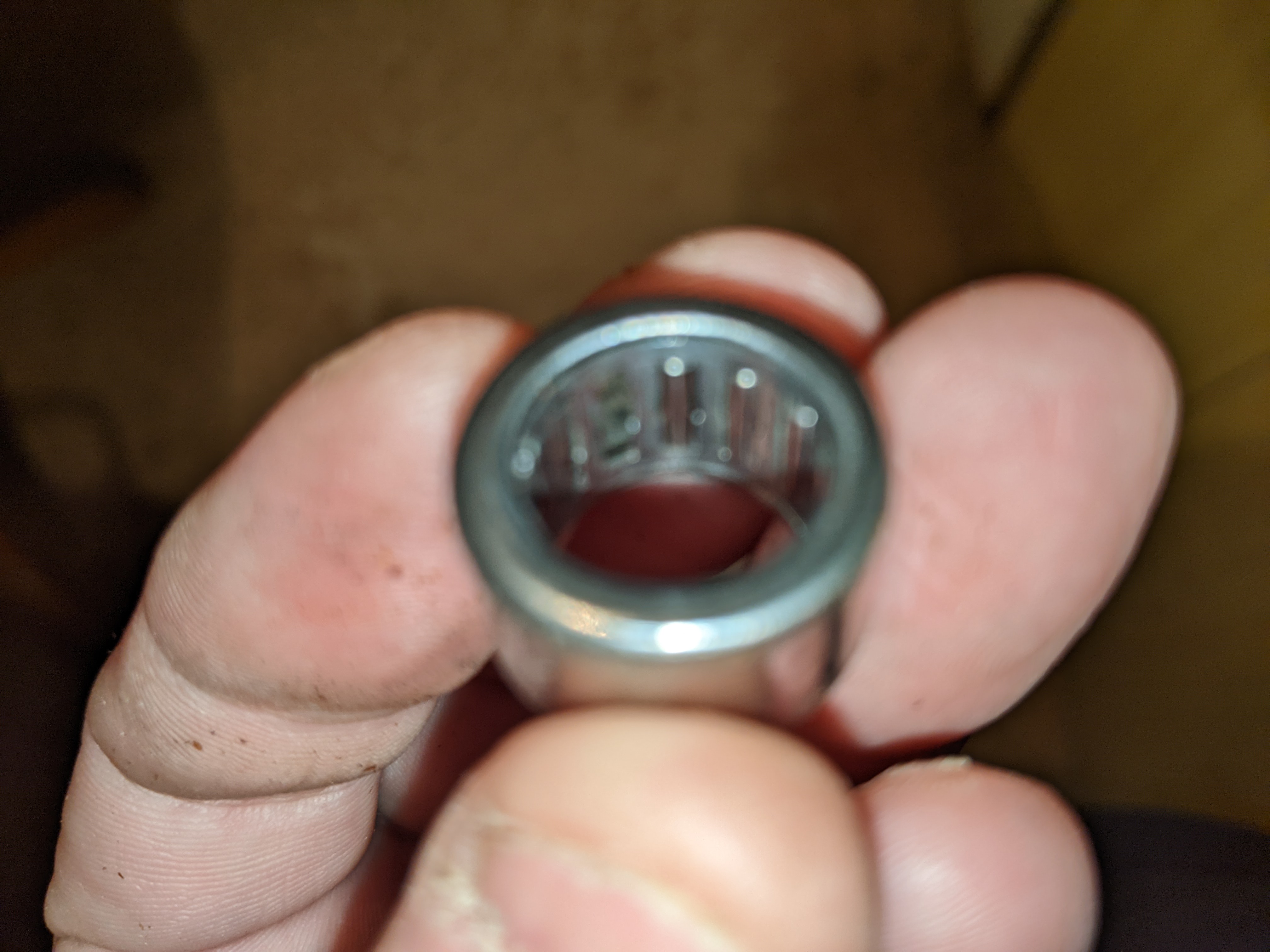

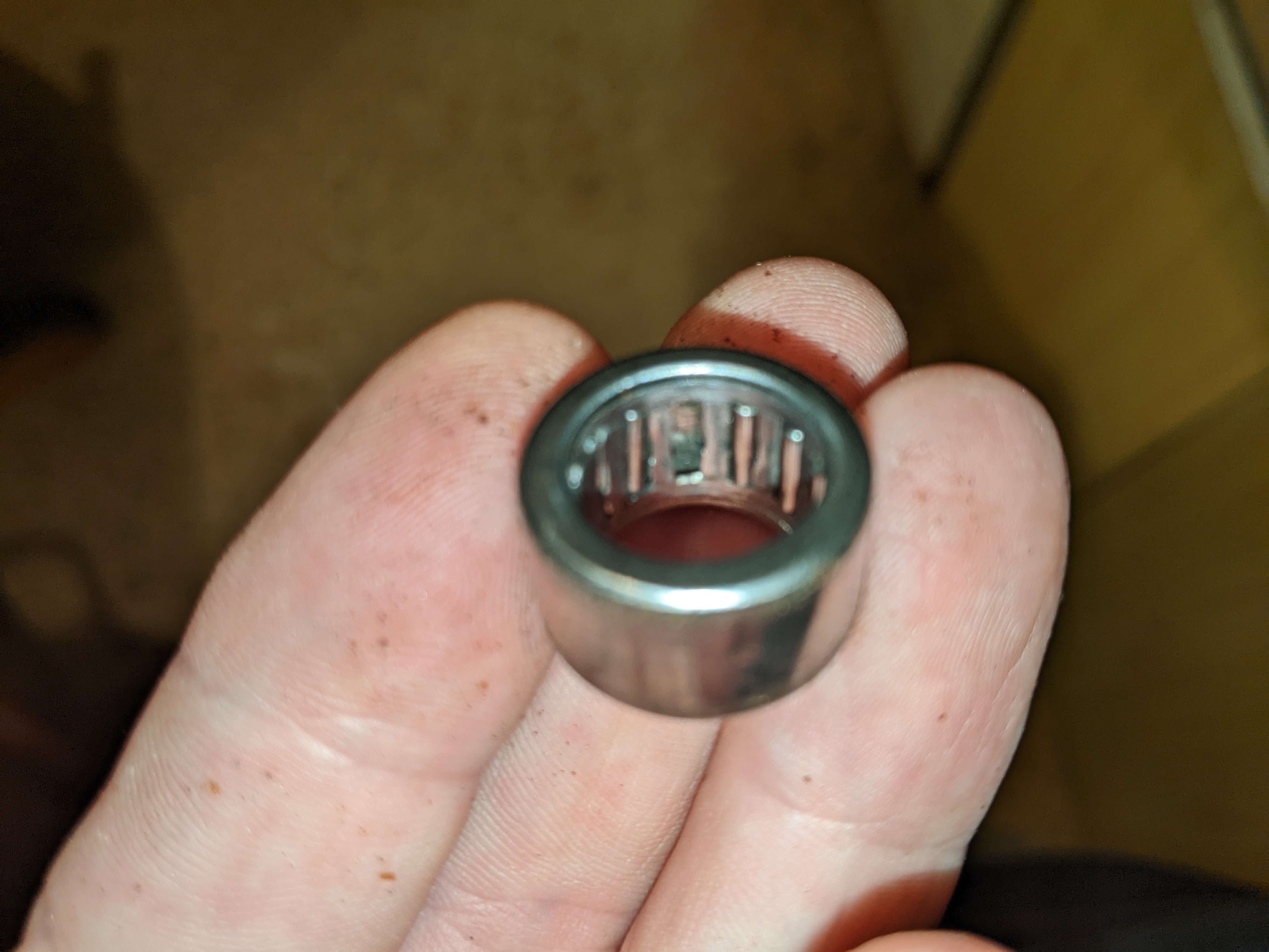

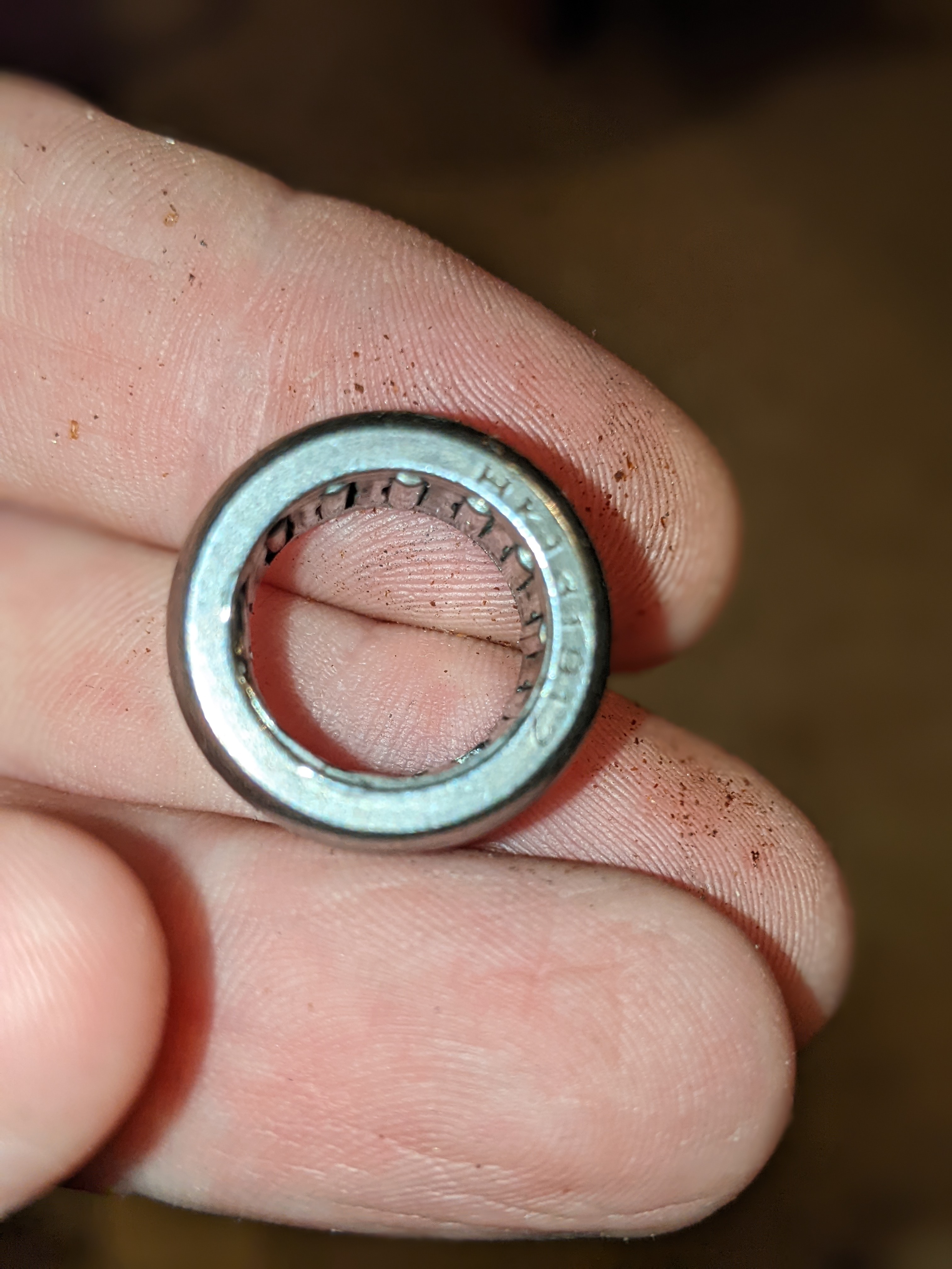

Фото разрушившегося подшипника (это не я ролики во время вытюкивания повредил, оно само, от времени):

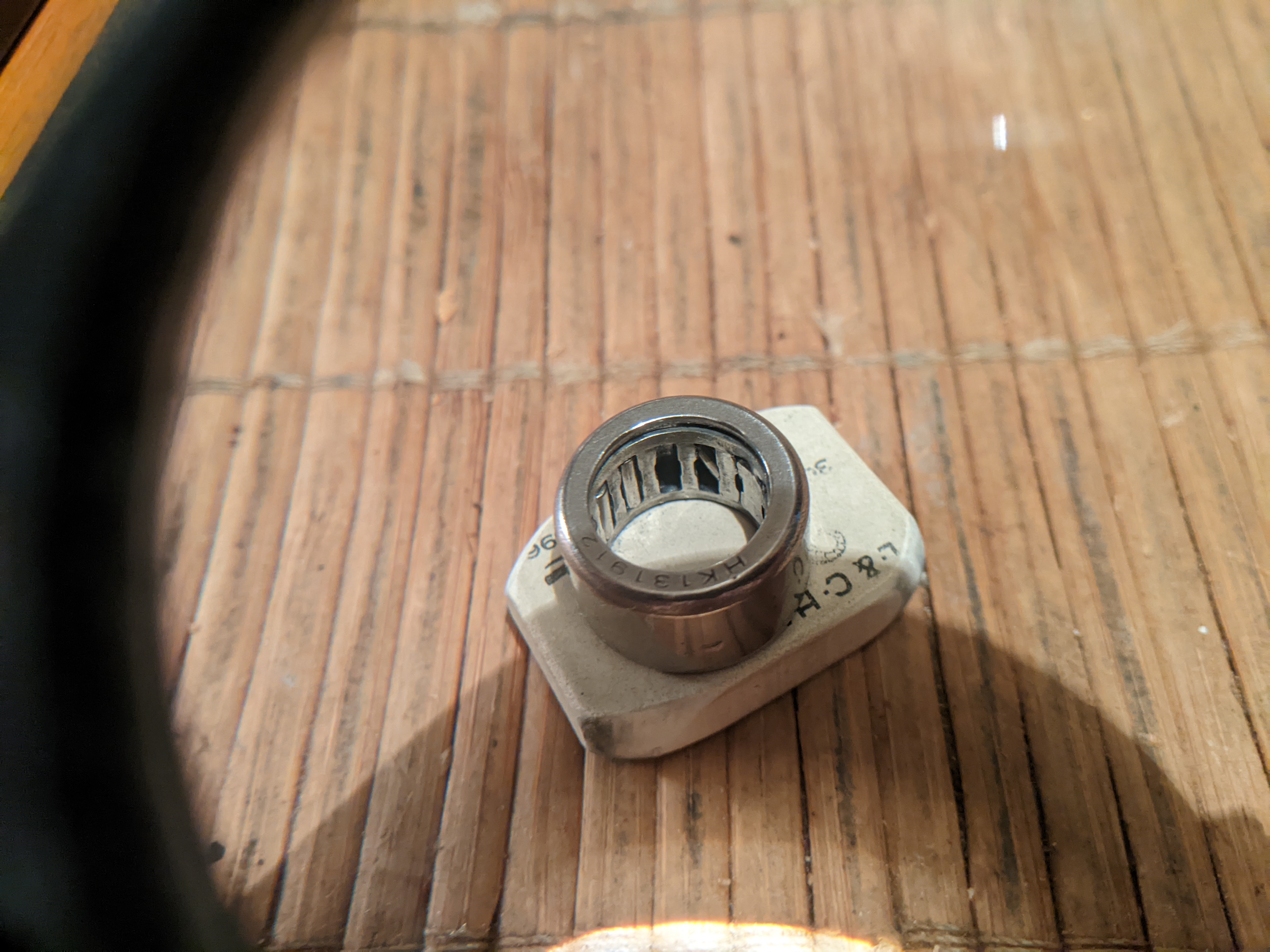

Подшипник промаркирован: "HK131912". То есть, внутренний диаметр 13, внешний 19, высота 12. Миллиметров, естественно.
Верхний подшипник не выколачивал, потому как найти неконтрофактный подшипник нормальных производителей -- та ещё история (и средств проверить, что это не подделка -- нет), а тот что стоит, вроде бы, нормально себя ведёт. Если будете верхний (шариковый) подшипник выколачивать, Black Jack рекомендовал посадочное место прогреть строительным феном перед выколачиванием, должно легче пойти.
Игольчатый подшипник заказал, но -- ой неспешно он ко мне едет и что там приедет в результате (и приедет ли вообще) -- вопрос.

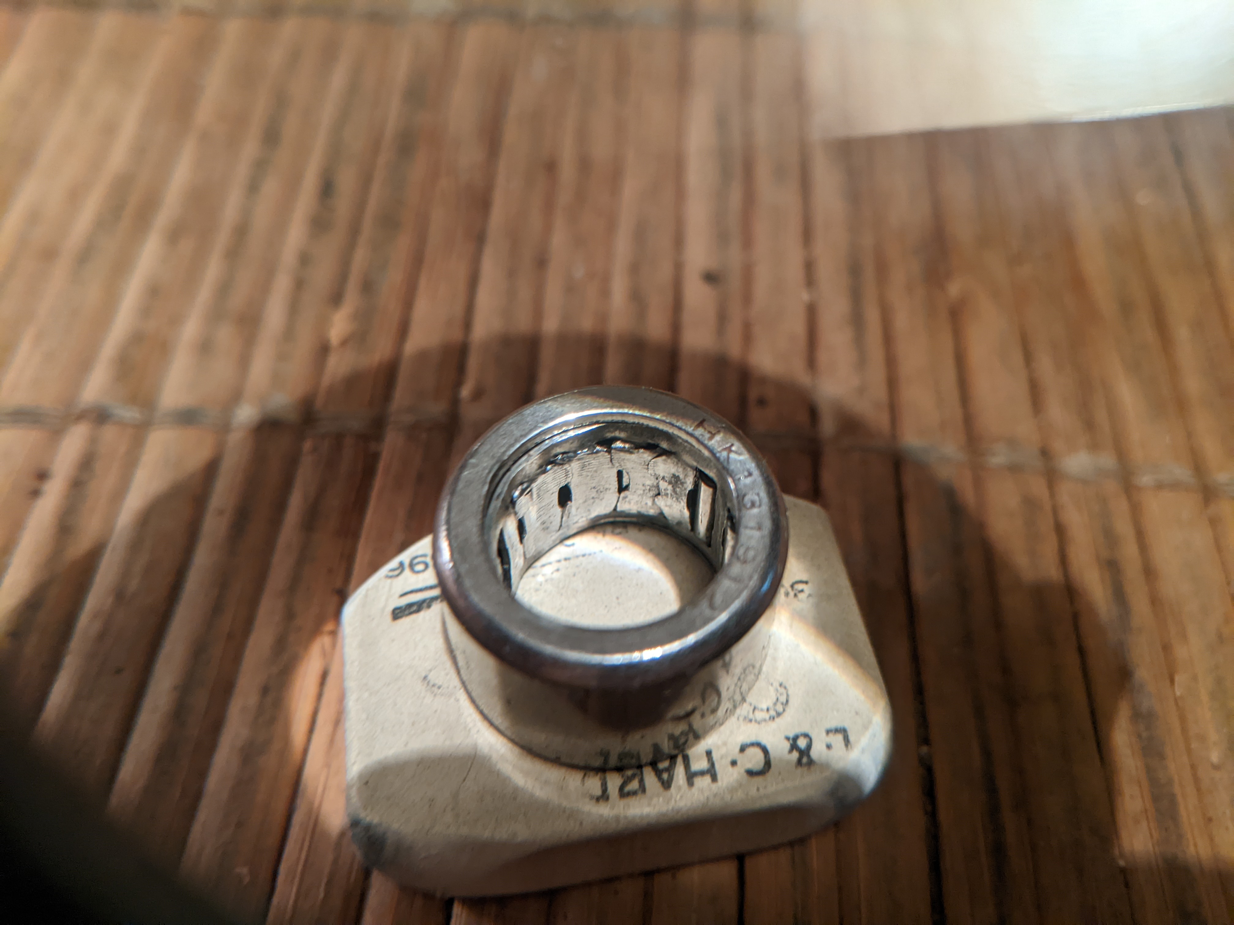

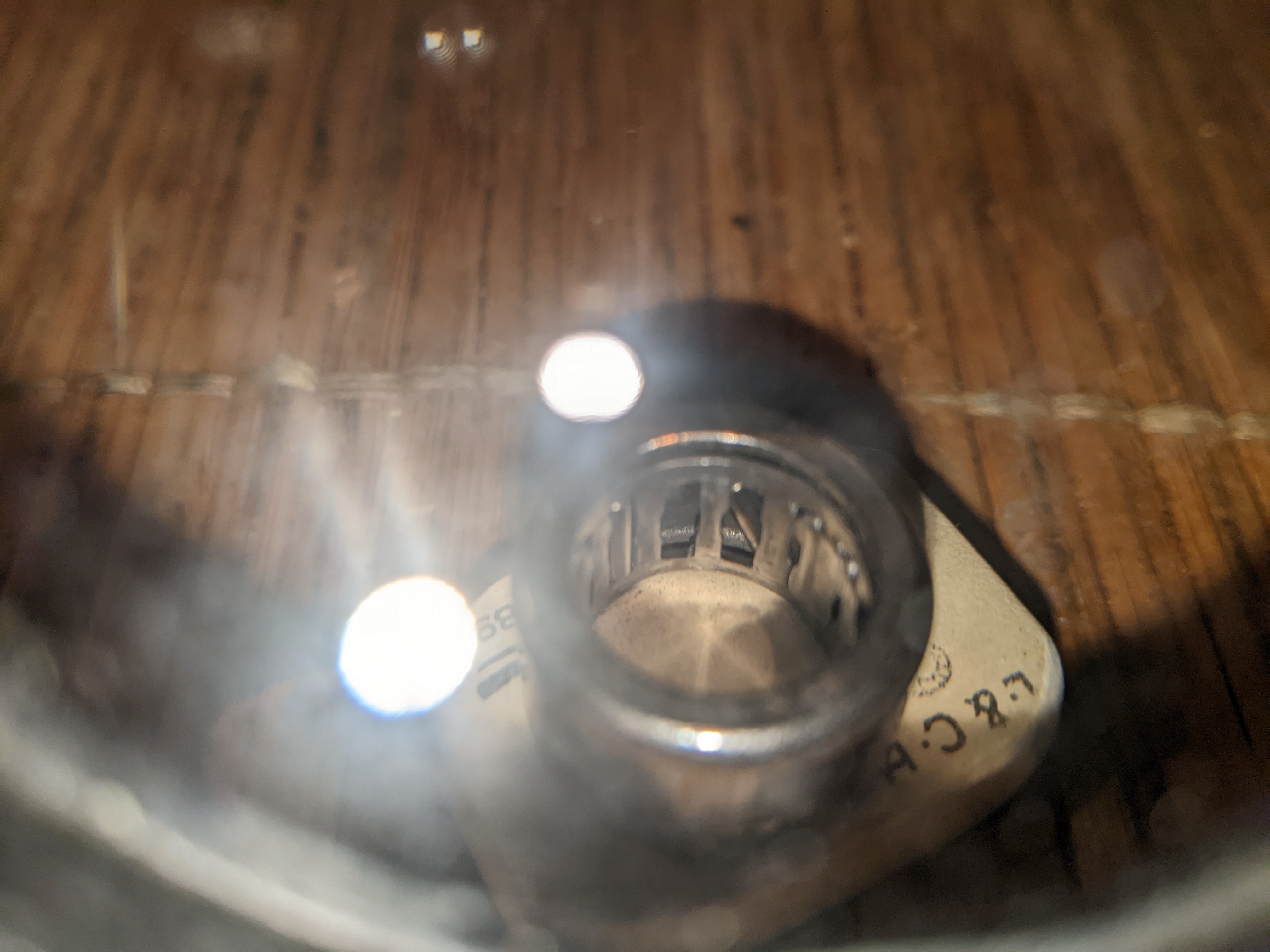

Обратите внимание, какая хреновина, кстати. Такое впечатление, что вместо отверстий для роликов там что-то вроде "непробитых" заглушек, словно там роликов и не было никогда.

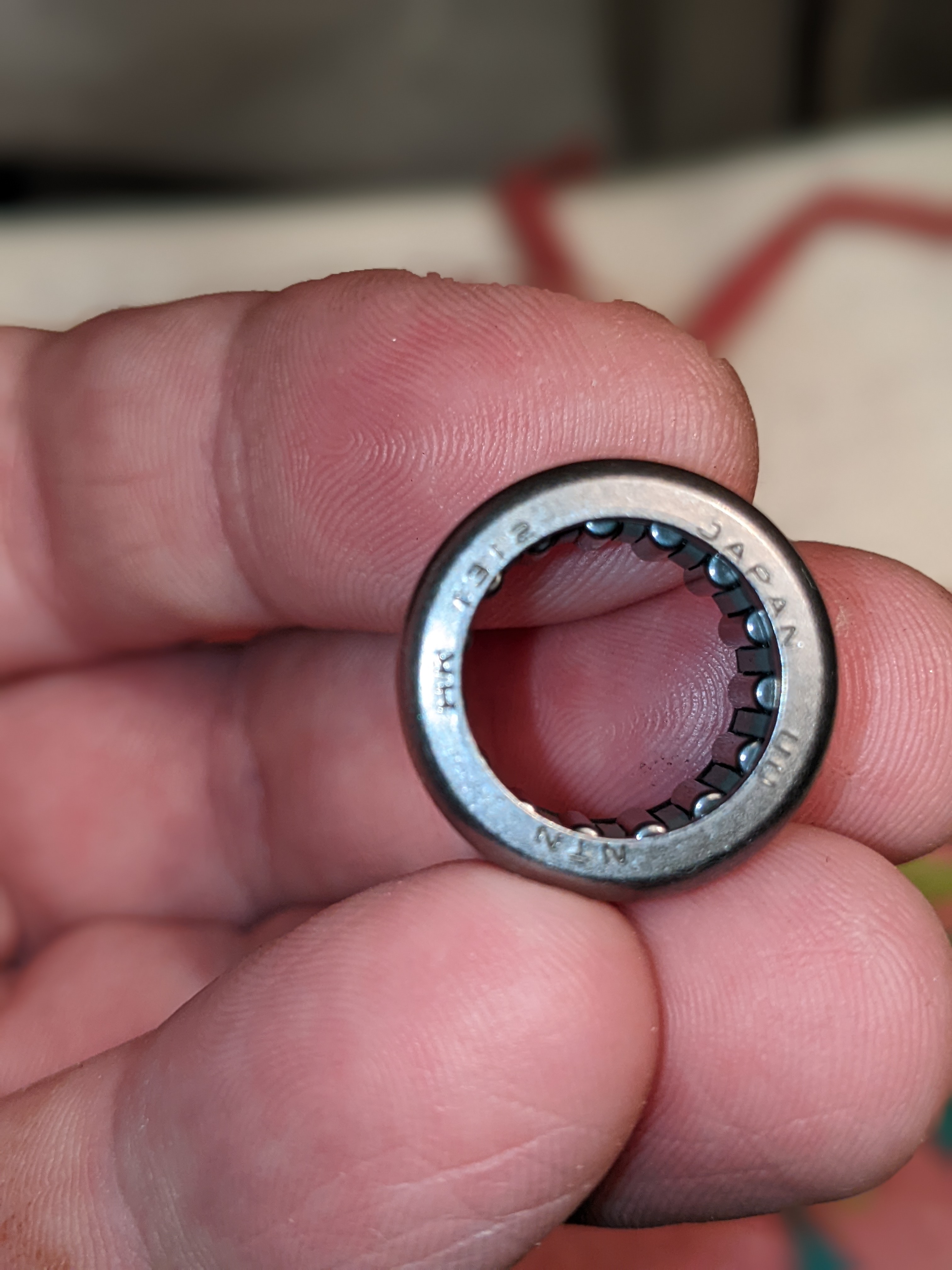

А вот это вот -- новый подшипник. NTN HK 1312, по состоянию на конец марта 2026 есть во "всех инструментах". Судя по срокам доставки, доставлялся чуть не из Владивостока. На подшипнике писано "Japan". Что ж, поверим.
Вот где я дурака свалял, конечно, так это когда не подумал заменить самоконтрящуюся гайку настройки помола: развинчивать ручку и фиксировать её контргайкой -- само по себе боль, а настраивать потом помол -- отдельный процесс, требующий самоотречения. Ну да будем посмотреть. Процесс забивания игольчатого подшипника и верхней крышки с шариковым подшипником решительно ничем не примечателен. А пока --
