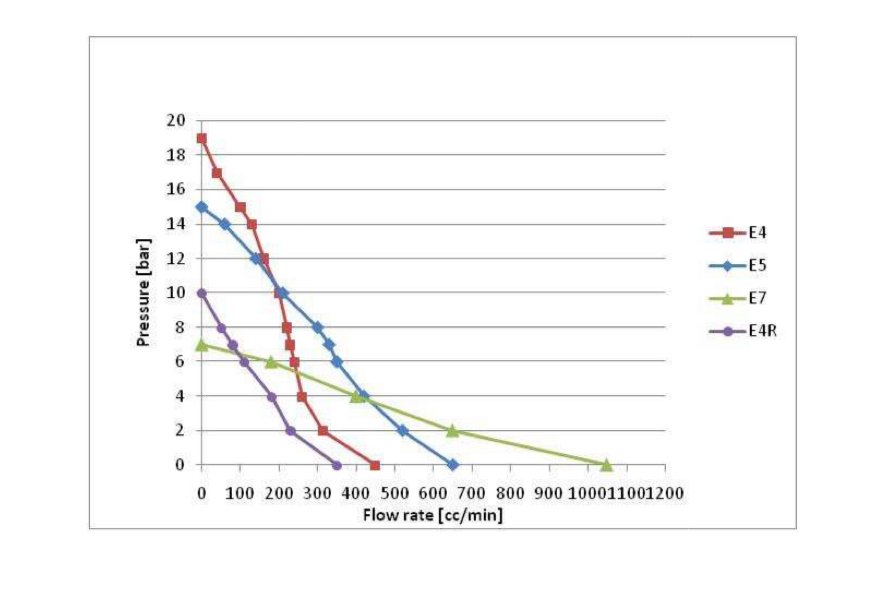

Blind: Купить и поменять помпу нетрудно, в крайнем случае будет запасная. Я о чём написал, - отличается ли звук работы помпы при заполнении бойлера и поднятии рычага? Проверьте объем прокачки воды без холдера за условные секунд 20-30, проверьте давление со слепым фильтром. Если давление со слепым фильтром быстро поднимается до рабочего , а без холдера объем прокачиваемой воды в питчер соответствует производительности насоса , то помпа исправна, если нет, то неисправность
хмм, со слепым фильтром давление набирает за 20секунд, это вроде много. но проливается за 1мин при 10бар 380мл, это вроде неплохо. Попробую заменить на fluid-o-tech + pulsar посмотрю изменится ли ситуация. с шумом и давлением. Сглаживание пульсаций так понимаю даст более ровное давление, что хорошо для экстракции?
Blind: Скорее девиация до 20 секунд набора давления - это заполнение группы е61 и объема корзины, производительность насоса в норме. Больше похоже на исправный насос. Да, пульсар добавит плавности, но у вас с e61 и так должно быть неплохо
