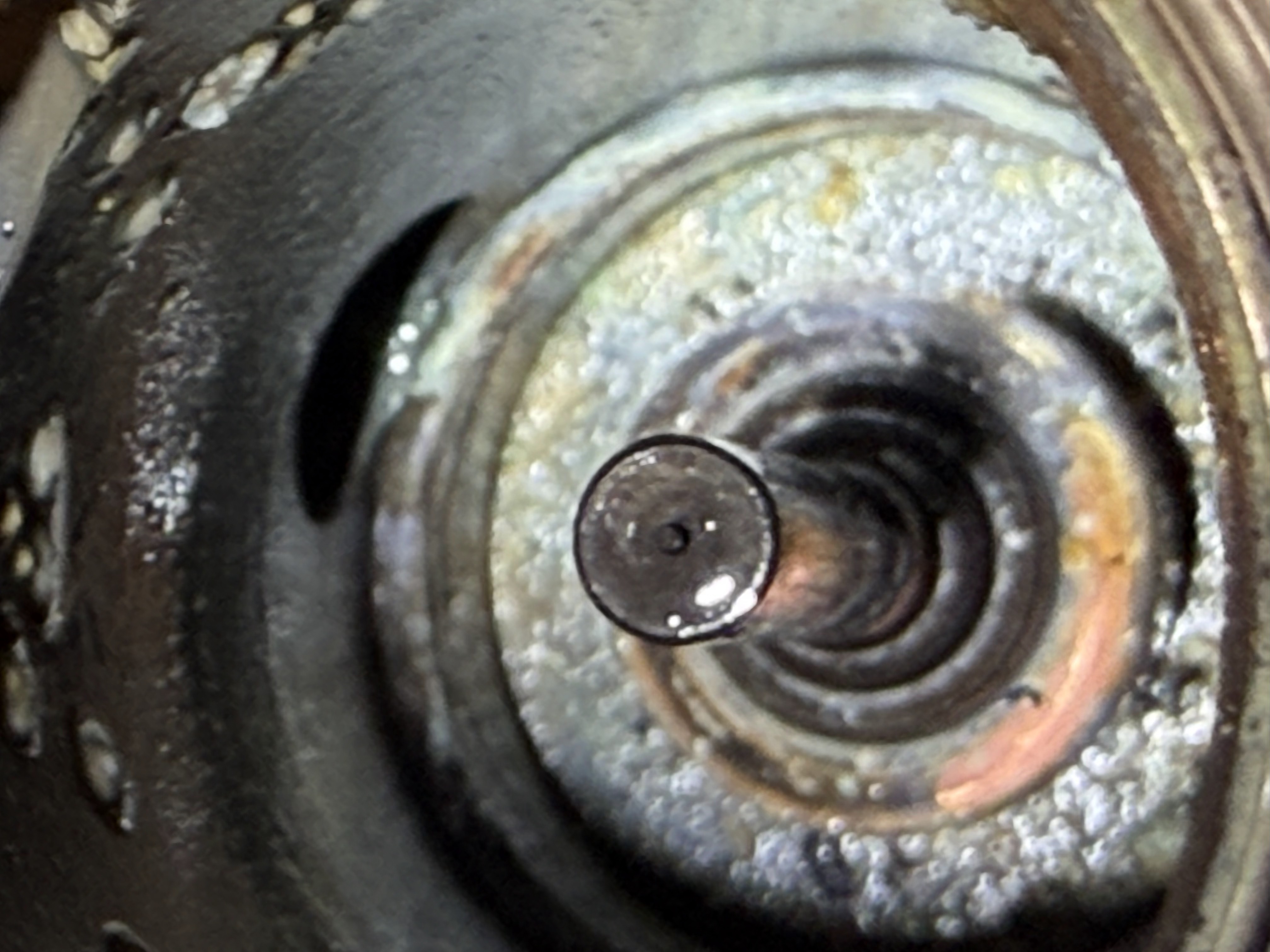

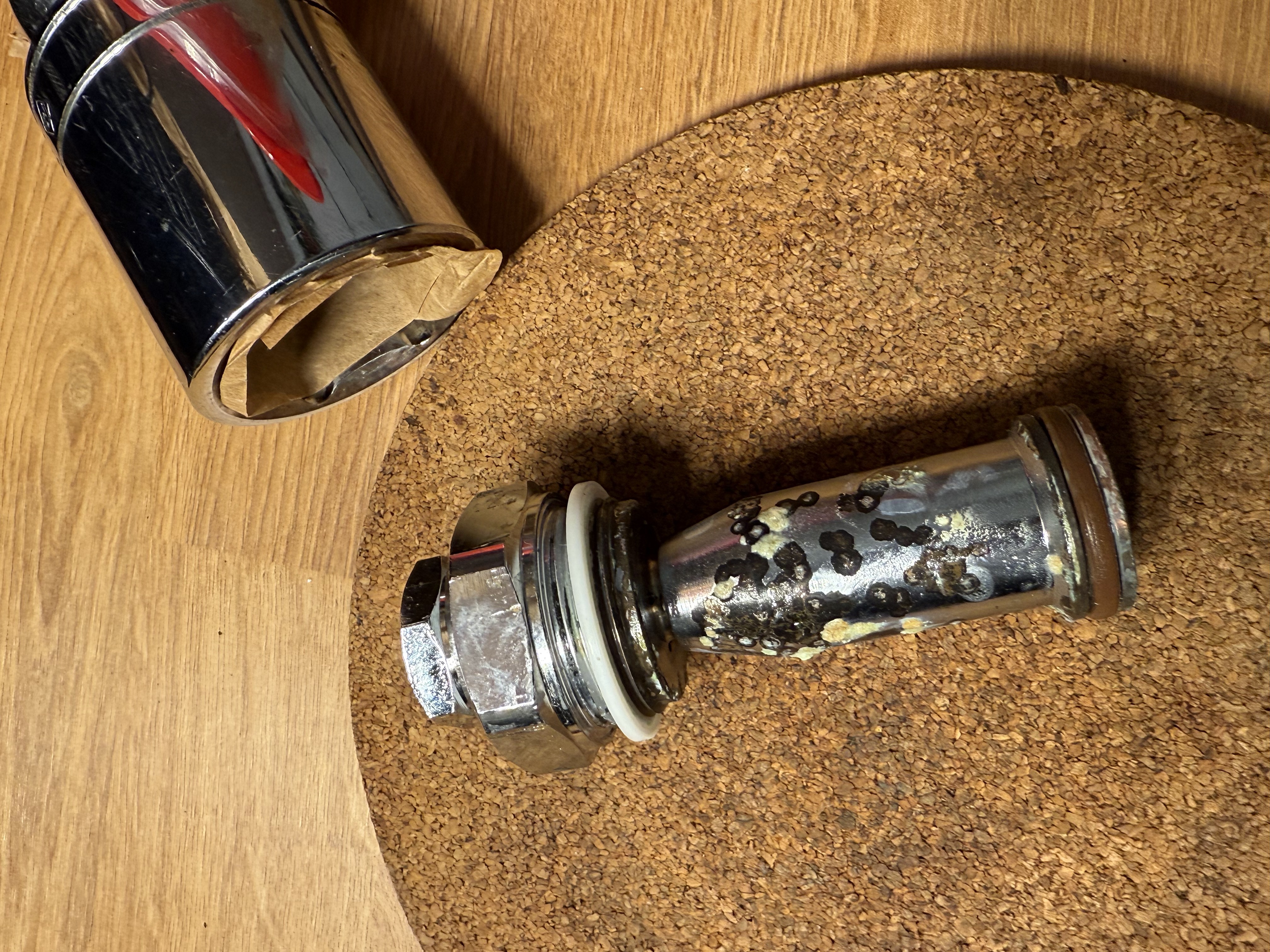

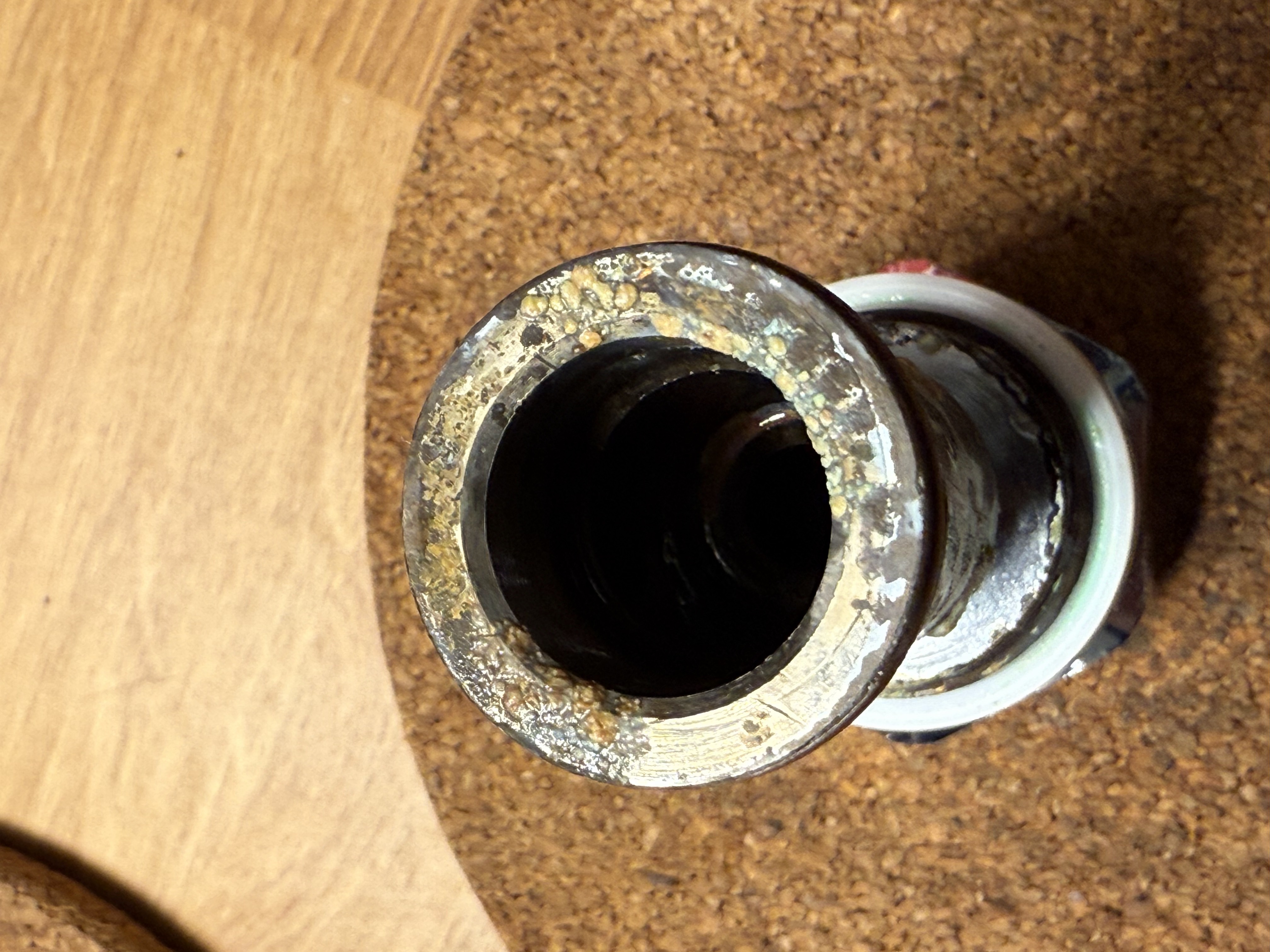

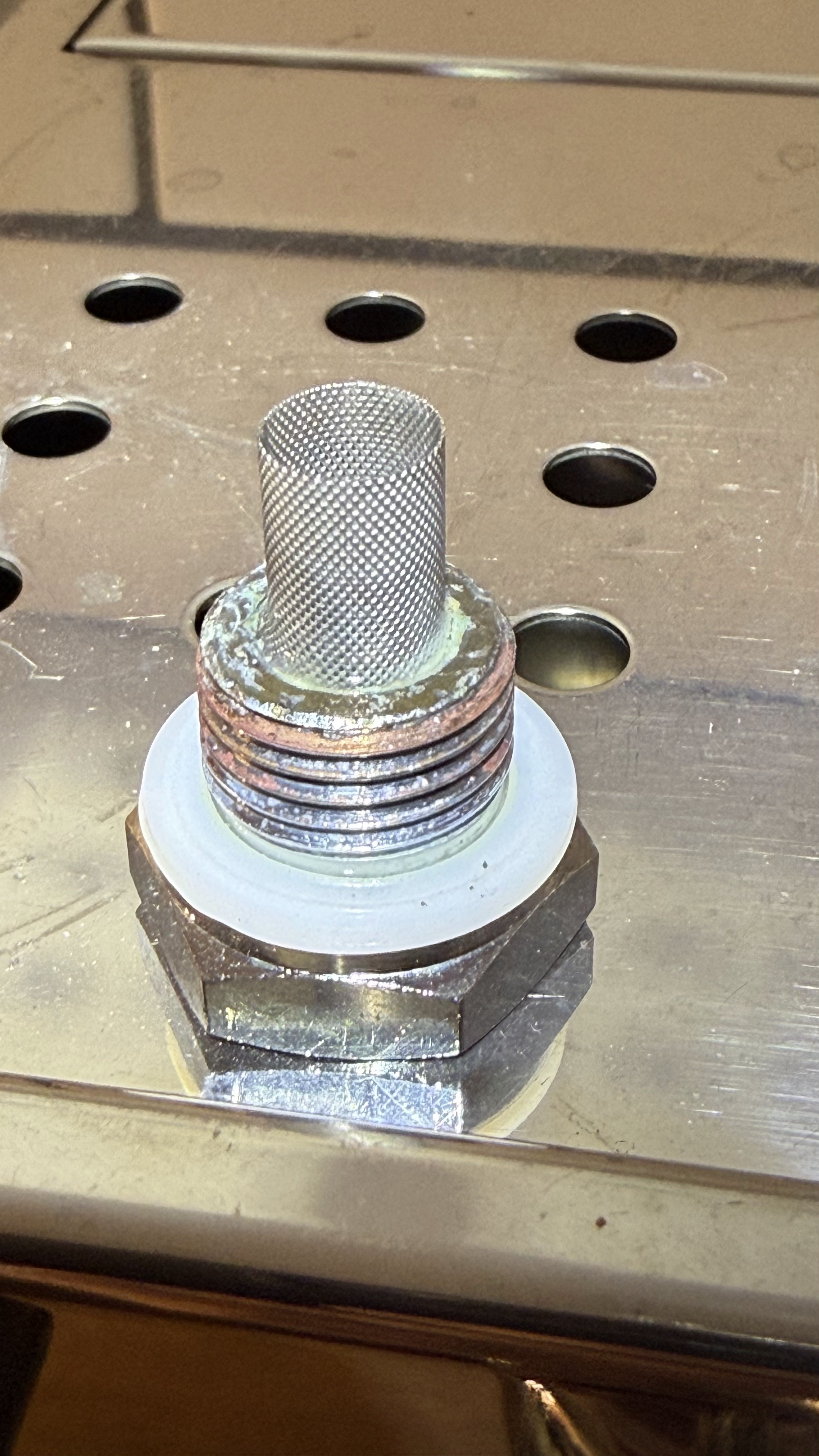

Открутил, сетка фильтра идеальная, жиклер тоже, всё чистое, только на резьбе вероятно остатки промывающего средства (если я вообще то открутил и на ту сетку смотрел, уж извините. Если речь об этом, то это дополнительный аргумент к тому, что машина регулярно хотя бы промывалась. Владелец мне ещё какое-то мудрёное название средства сообщил, но я как всегда упустил, как будет необходимость, конечно тоже буду промывать, но с моим режимом 3 эспрессо в день можно об этом пока не думать.
Открутили вы только половину, грибок это вторая гайка.
Осадок вокруг сетки это накипь.
А на жиклере белые пятна это отражение от света или накипь?

Если нужно, я откручу и большую гайку, у меня нет соответствующего ключа, но я знаю, где его можно взять.
Пятна на фото жиклера это дефекты освещения.

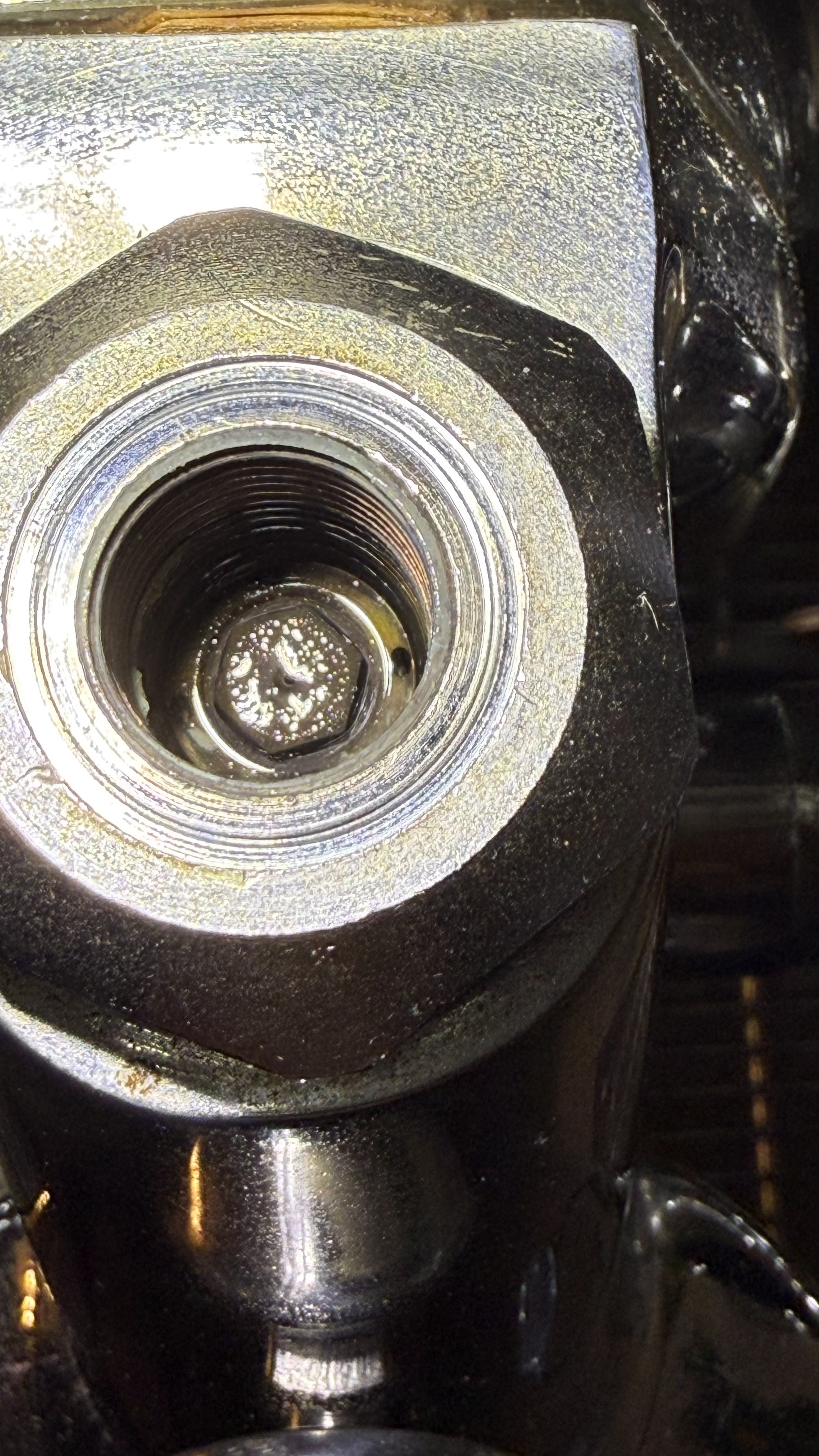

Я разобрал грибок (взял у товарища ключ 36 мм.) и не нашёл там ничего ужасного. Да, некоторые отложения, есть, но немного. Я очистил ту часть, которая вынимается, слабой лимонной кислотой и аккуратно губкой для посуды с состаренной абразивной частью прошёл по нижней части, которая, как я понимаю, соприкасается с клапаном предсмачивания. Точно металл я не сошлифовал и не повредил. Клапан, кстати, как мне кажется, рабочий, он двигается вместе с изменением положения рычага. Пружина просто отличная.

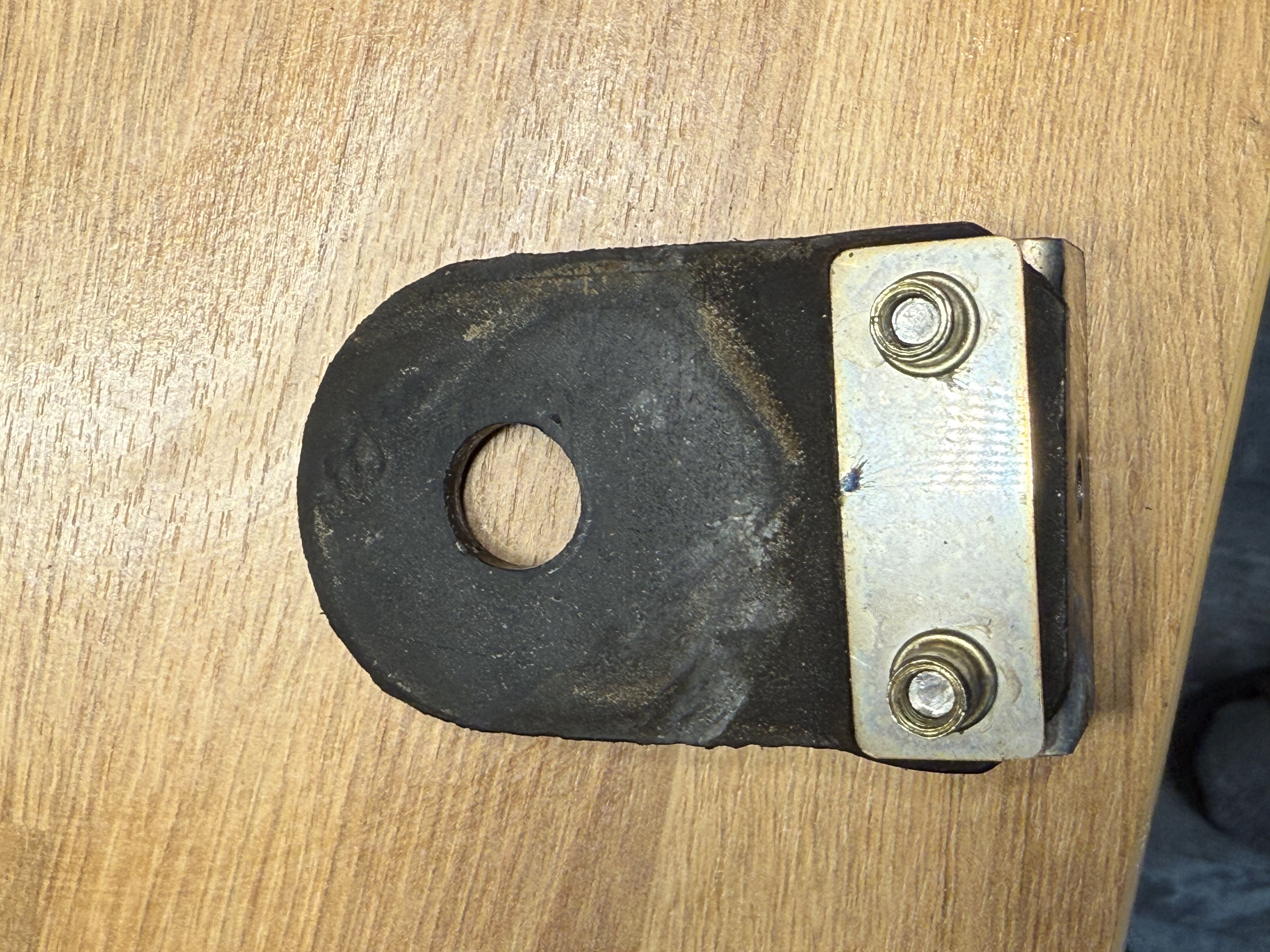

Следующие мои шаги: с целью уменьшения вибрации я заменю штатные опоры, они очень хорошо придуманы (внутри резины есть полые отверстия), но просто состарились и некоторые даже порваны. Если я найду по подходящей стоимости изоляционный материал, вероятно, обклею им три стенки кофемашины (заднюю, левую и правую), чтобы они не усиливали звук.
Также я заменю стандартное крепление насоса. Конструкция позволяет вставить туда любой листовой современный материал, какой-то эластомер.

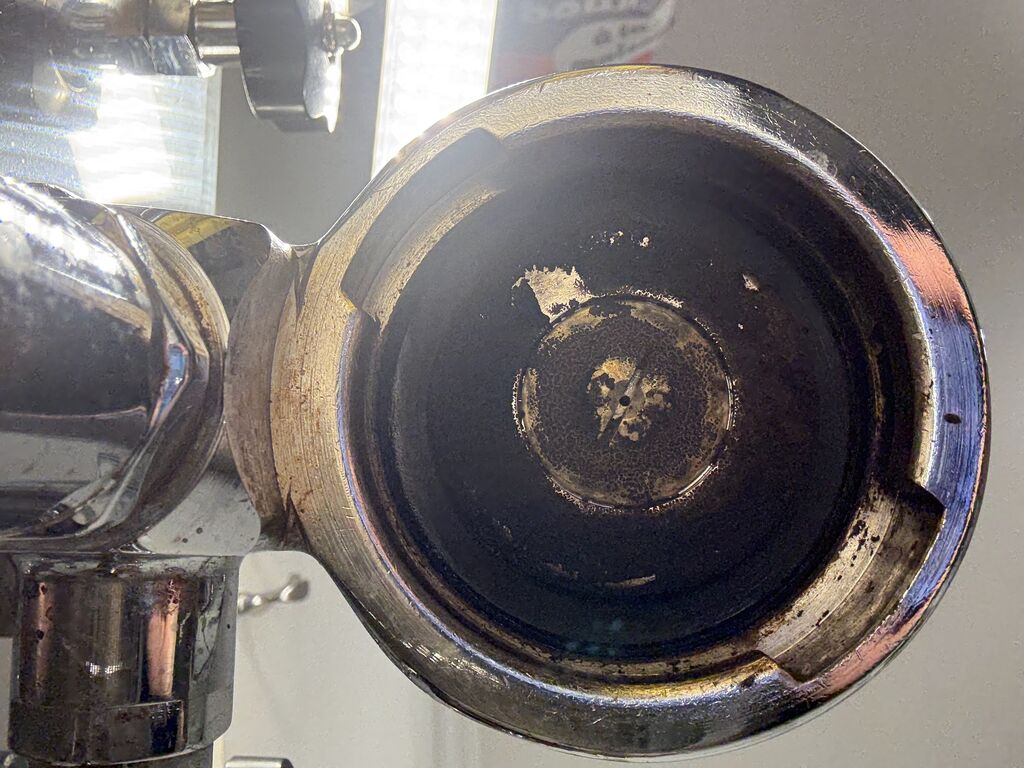

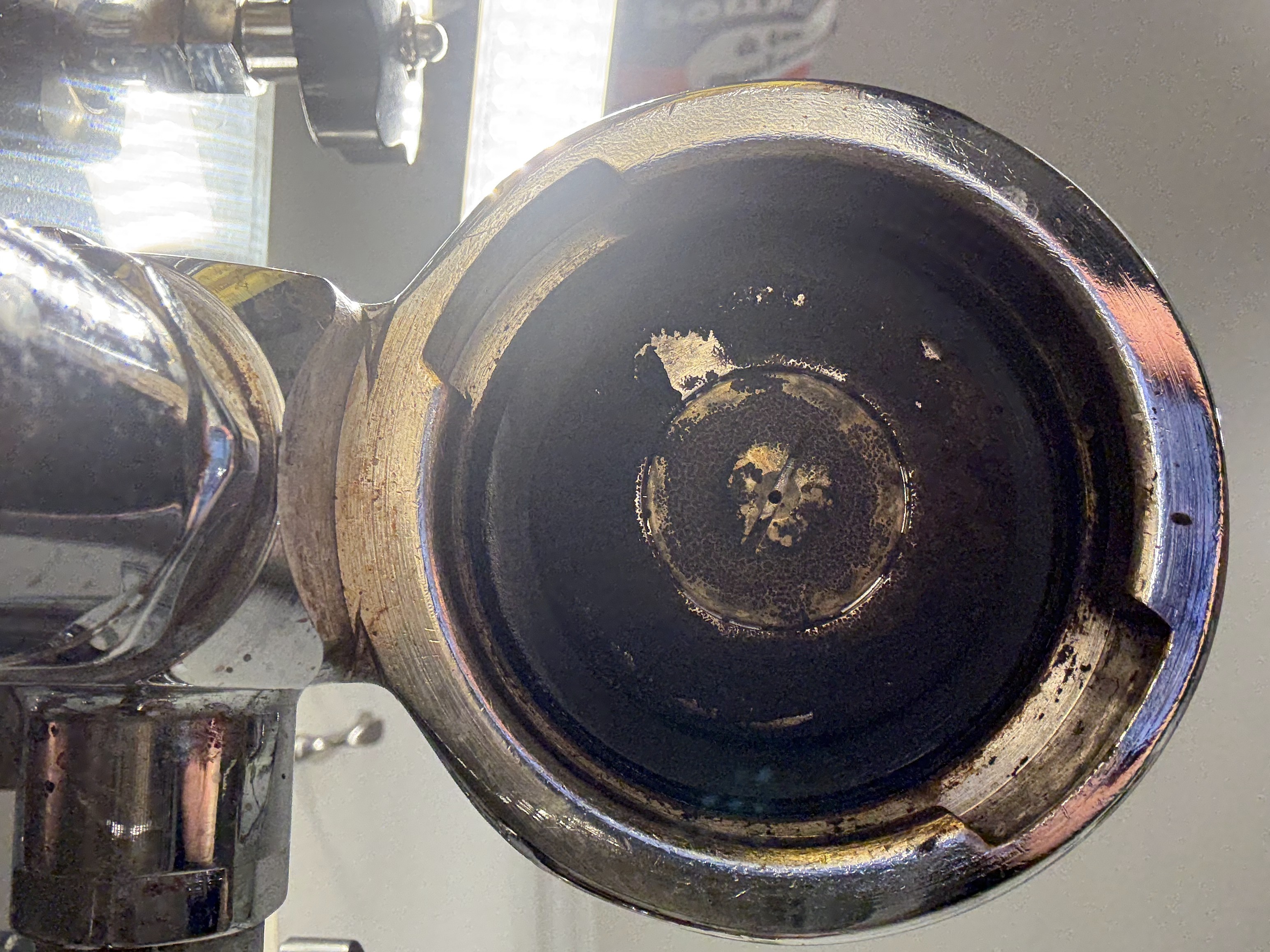

Пришли таблетки для промывки Cafiza E16 (я понимаю, для чего они и чем отличаются от таблеток для декальцинации) и я аккуратно решил промыть группу. Всё чудесно, но мне было нужно поменять прокладку (новая шла в комплекте вместе с машиной), потому что старая, вероятно, какой-то неправильной толщины, создавала какое-то дикое усилие при закручивании и я только поэтому решился на дальнейший шаг - снял дисперсионную сетку.

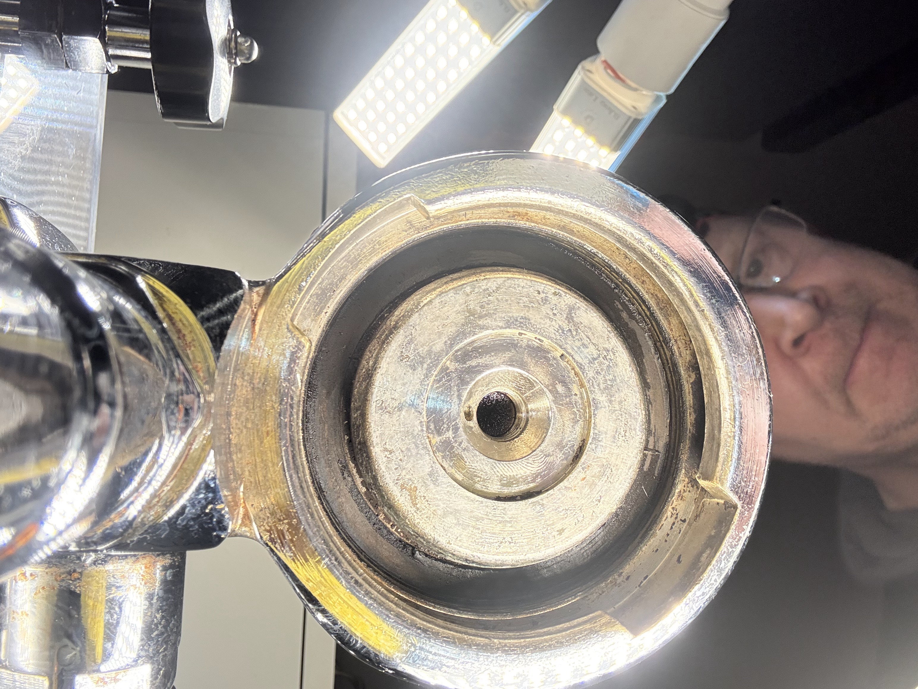

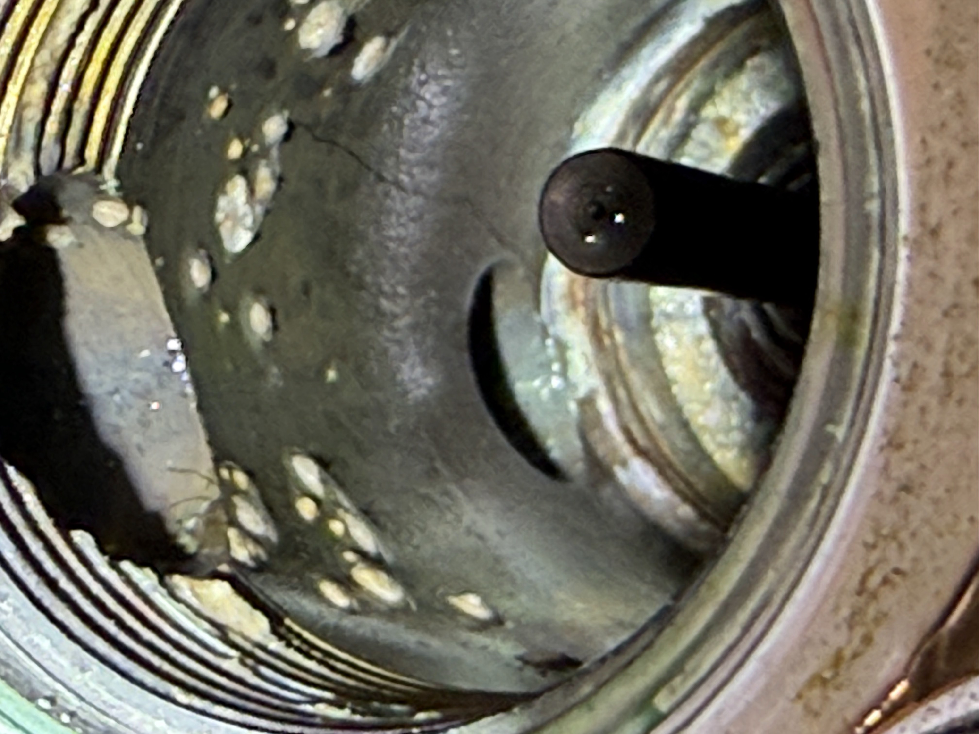

Аккуратно снял сетку, мягким инструментом, конечно, старая прокладка задубела и прикипела к латунному основанию, но не порвалась, поменял её на новую, всё в порядке, просто гениально.
И тут я увидел, что такое в бытовом понимании "промывка" и "аккуратная домашняя эксплуатация", которые описывал предыдущий владелец. Сетку вероятно почти никогда не снимали и там был толстый черный слой от кофейных масел. И изнутри и на ответной латунной части тоже. Я открутил винт и снял вот это латунное распределительное устройство для подачи воды. Конечно, его дырочки тоже были засорены, но не полностью, вода же текла как-то. Соответственно, я понимаю, что у меня были неправильные представления о давлении в рожке, потому что манометр измеряет давление до вот этой сетки. Я не понимал, почему у меня приличный результат выходит на давлении например 11. Когда всё встало на свои места, вот оно давление 9,5-10 при остальных правильных параметрах.
Расход на холостом проливе немного увеличился - было 200 мл. за 30 секунд, стало 200 мл. за 20 секунд, что наверное логично.
Мой вопрос в другом: теперь эта сетка (я её надел вместе с потрафильтров, потом несколько раз плотно его затянул) иногда выпадает. Понятно, почему - раньше она была просто приклеена слоем отложений, но сейчас как мне исправить эту ситуацию? Там нет никаких фиксирующих колечек или пружинок, ничего никуда не защилкавается, она просто надевается.
Я также аккуратно смазал каплей пищевой силиконовой смазки (Food Grade Grease for All Expresso Machines) сам винт (немного) и верхнюю и наружную поверхности прокладки, те, которые не контактируют с портафильтром, надеюсь, поступил правильно. Это не влияет на поведение сетки. Она выпадала и без этой тонкой смазки.
То, что сетка никак не фиксируется там, например, винтами, как в других машинах, это с одной стороны гениально, потому что позволяет чаще промывать эту сетку, но с другой стороны она ведь не должна просто падать?
На сетке по краю есть небольшая отбортовка. Сетка вставляется в прокладку аккурат до отбортовки, которая её и удерживает от выпадения в группе. Если сетку вставить в резинку слишком глубоко, когда отбортовка попадает внутрь прокладки, то сетка может выпадать.
Вынимать сетку из группы лучше всего столовой ложкой, вот так -[ссылка]-
