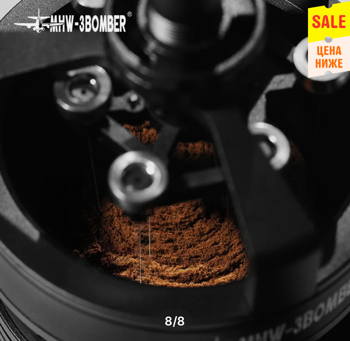

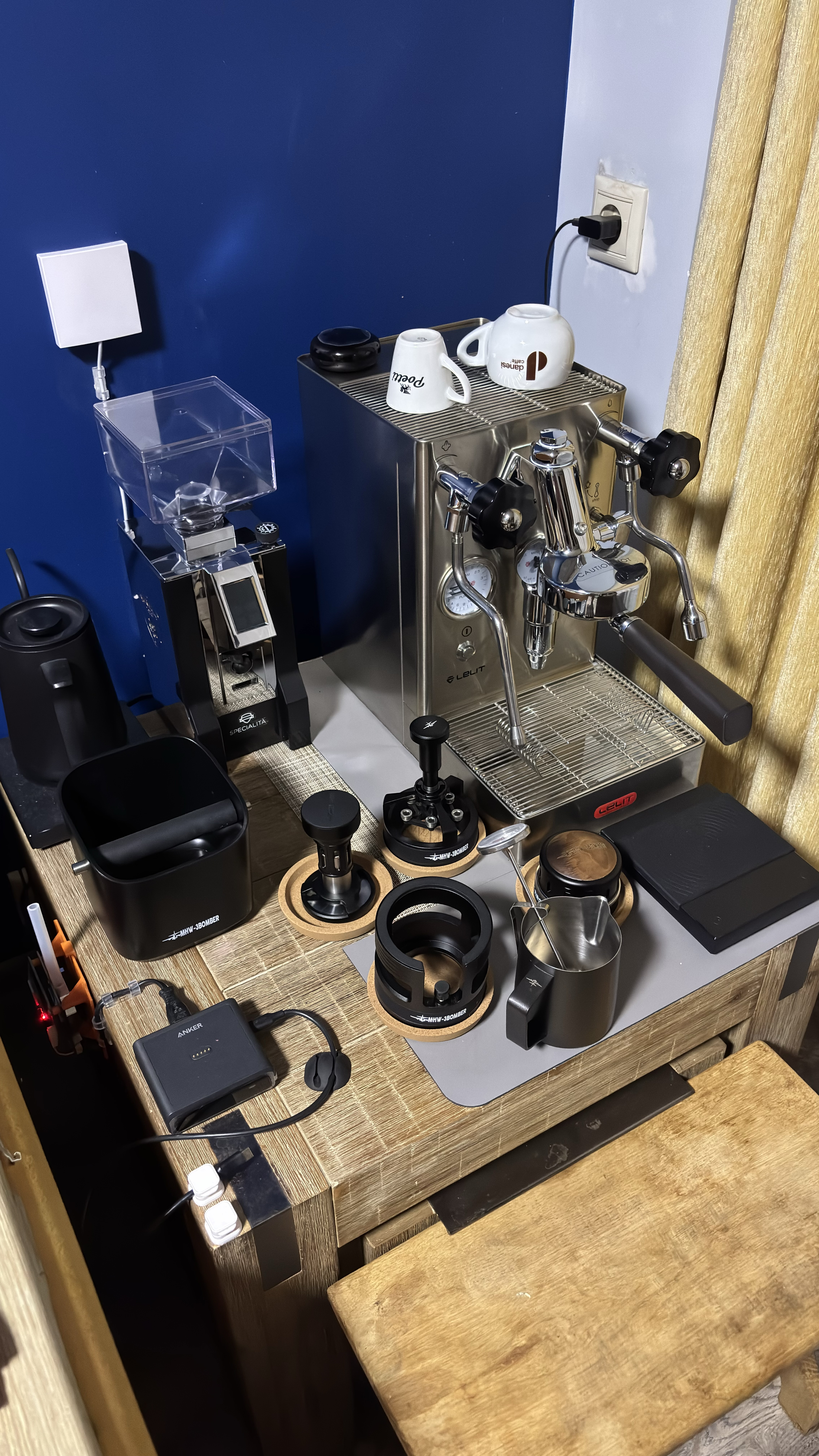

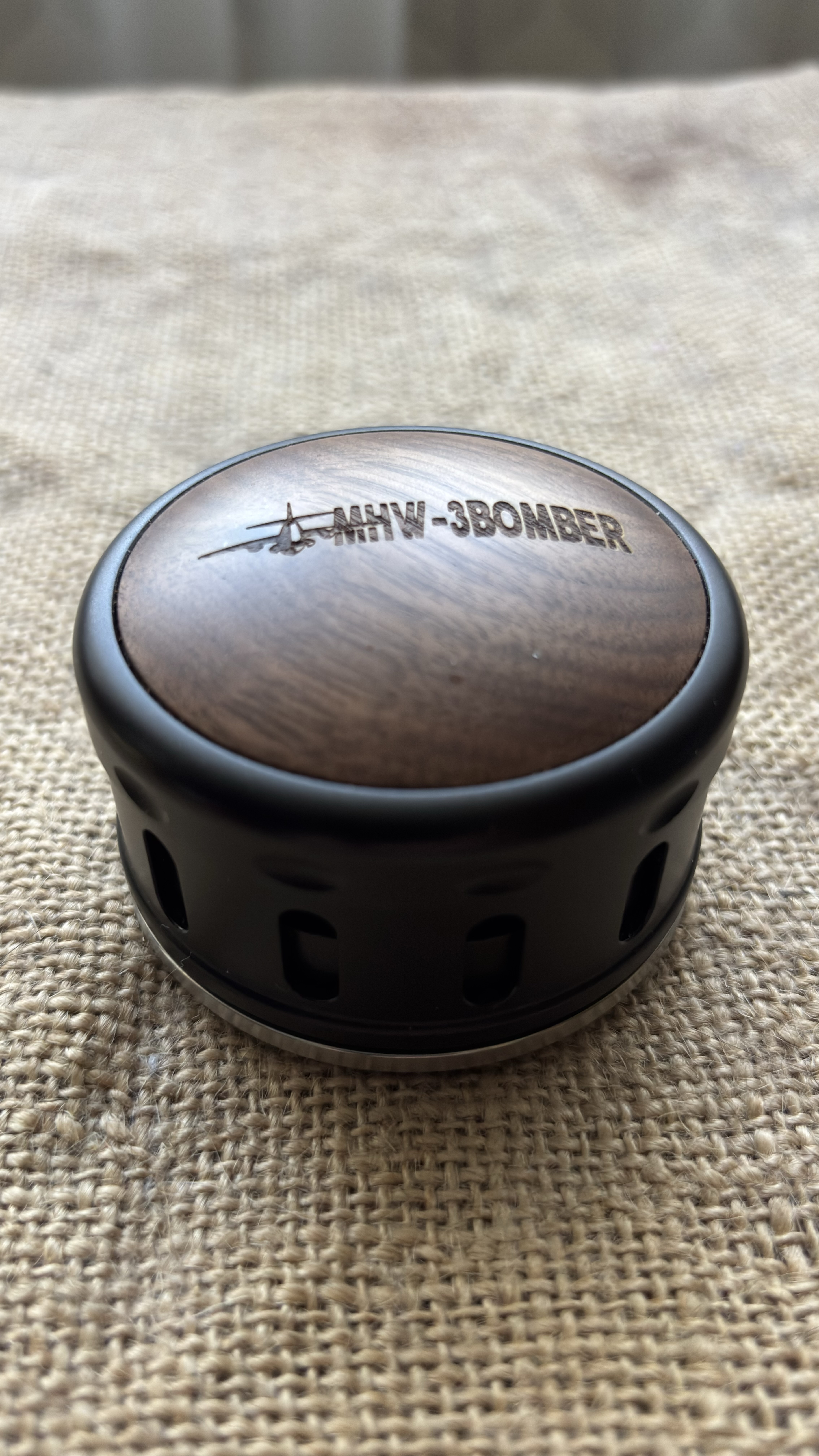

встречайте новенького, да не на все готовенькое. Добрый день! подскажите пожалуйста начинающему любителю. Lelit Mara pl62x V2 приобрел неделю назад, опыта с рожком никакого. Кофемолка 1zpresso K-Ultra, клемп 3bomber, который с отскоком (давление примерно 8 кг.) . Так вот, подобрал помол, таблетка ровная, пролив 35 секунд от поднятия ручки, первые капли появляются на 14 секунде, кофе с привкусом полыни (горечь на послевкусии), увеличиваю помол на один щелчек, уже общий пролив 24 секунды( первые капли на 10 секунде), (вроде бы как маловато), но горечи нет ну и вроде бы как попроще вкус. Куда копать? PS: настройки машинки, приоритет кофе, температура на переключателе "1" Спасибо!!!

Ген, на!!!: если кофемолка грубо регулирует, количеством можно регулировать, ставьте плюс минус 0,5 г Смотрите изменения
шаг кофемолки 20 микрон. датут и не понятно, как учитывать время. Вроде бы предсмачивание у нее 8 секунд, первые капли в чашкчерез 10-14 секунд, где давать старт отсчету времени!
Предсмечивание убрать Запуск насоса- начало отсчета
получается общее время от поворота ручки 35 секунд это нормально, ну тогда он с привкусом горечи. можно помол увеличить, но тогда наверное темперовка в 8 кг. маловато будет. Попробовать еще дотемперовать ручным? Сразу ручным не могу, кривые руки, все в сторону тянут.
подскажите еще вот по такому вопросу, у меня первые капли появляются на 4-5 Bar, весь пролив от поворота ручки (18 гр. кофе, 36 гр напитка) проходит за 30 секунд. Это нормально или первые капли должны появлятся при давлении 8-9 Bar? Кофе в корзине разрыхляю, разравниваю и темперую автоматическим темпером 3bomber с отсечкой на 9.5 кг. Спасибо!!!

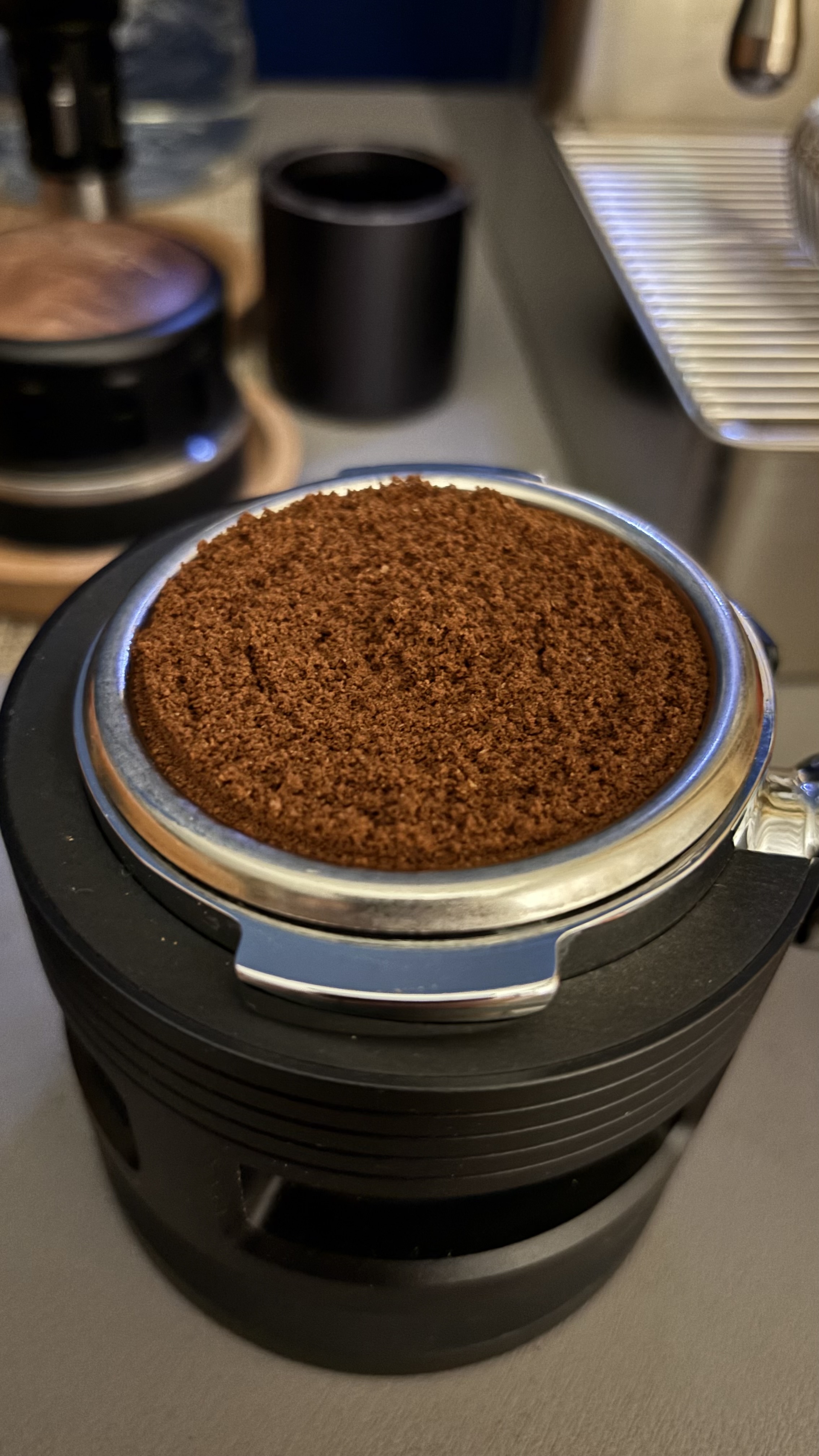

Добрый день! никак не пойму по заполняемости корзины кофе. Корзина 18-21, torrefacto Карузо 18 грамм. В корзине есть по кругу выштамповка. Читаю, что кофе темперованный максимум до этой выштамповки. Взял штангенциркуль и померялнпа какуй глубине в корзине сетка группы при установленной холдере, так вот сетка примерно на 4 миллиметра ниже этой линии. Получается темперованный кофе должен быть еще ниже на 2 миллиметра. Правильно я понимаю?Полсле заваривания кофейная таблетка у меня практически или на 1 мм ниже уровня этой линии. Что делаю не так и как надо, подскажите. Спасибо!!! Я не волшебник, я только учусь!!!
Между поверхностью сухой таблетки и сеткой душа должен быть зазор не менее 2 мм. Проверить это очень просто. Достаточно положить на утрамбованную таблетку монетку, вставить и затянуть рожок. После этого, не включая пролива, снять его и посмотреть на монетку. Если она вдавлена в кофе, зазора нет.
Удельный вес кофе зависит в основном от степени обжарки и немного от сорта. Вес на корзине указывается для светлой и темной обжарки в усредненной группе, соответственно, максимум - это светлая, минимум - темная, но цифры неточные, поскольку для гипотетической группы.

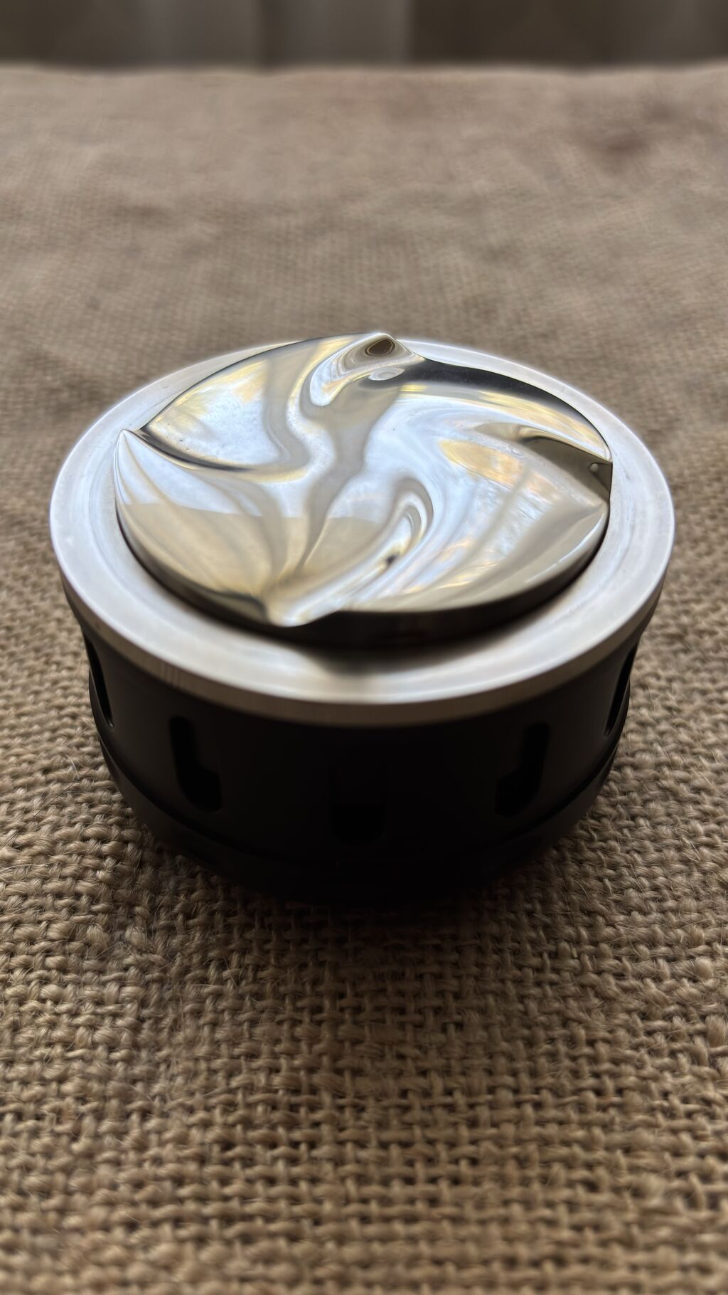

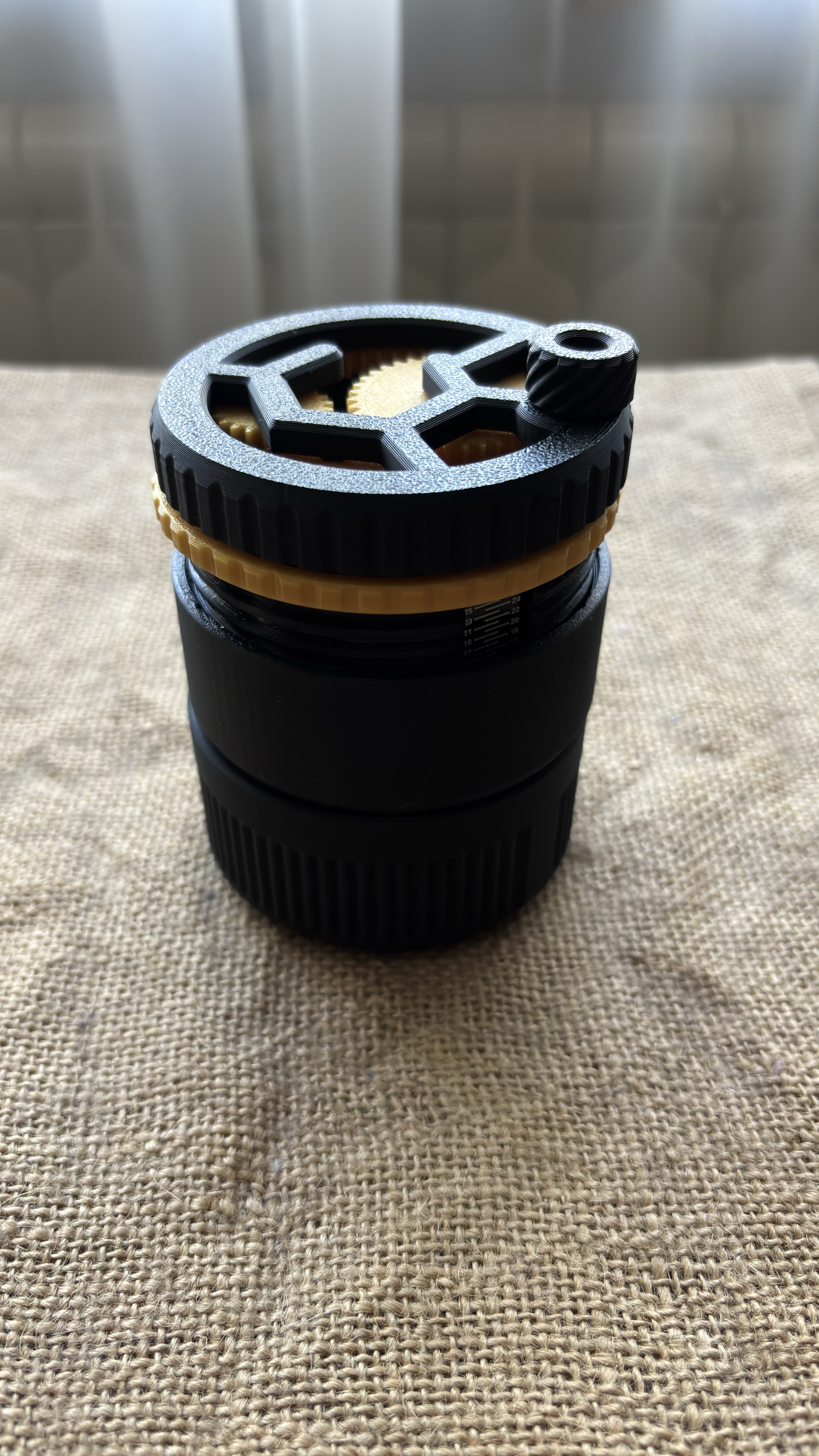

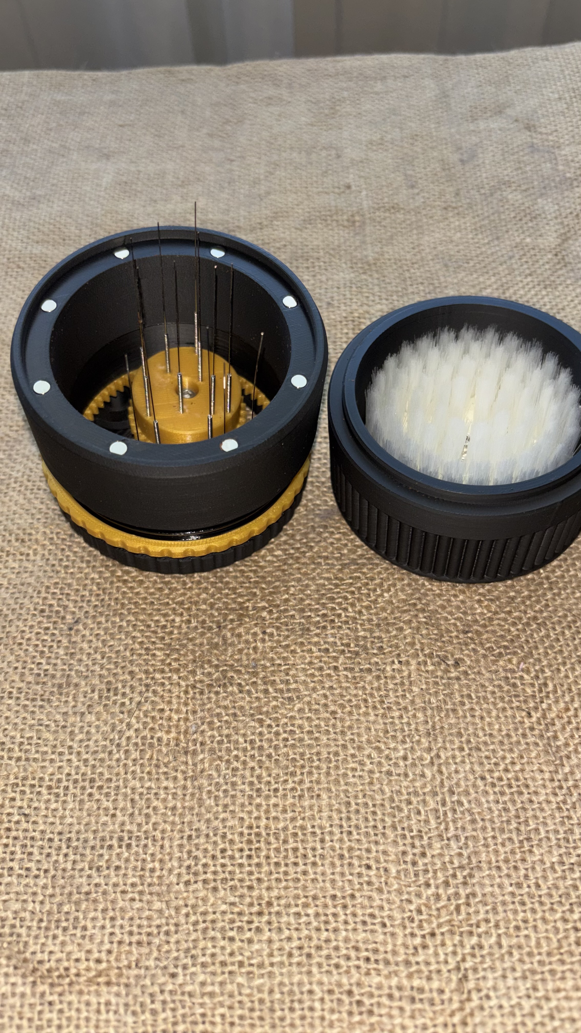

Ген, на!!!: Я пользуюсь moonraker- Apollo wdt, там есть регулировка крайней иглы по выносу это лучше , чем у простого спирографа; качество распределения хорошее без борозд, там важно не крутить очень быстро. Также есть универсальная wpm espcup, тоже хорошее распределение. У каждого устройства есть плюсы и минусы, но главное конечный результат.
Ген, на!!!: Смотри, что есть на AliExpress! Распределитель кофе Lelit Apollo 58 мм за 7 241 ₽ - уже со скидкой -39% -[ссылка]- Там один минус, иглы оригинальные или колхозить под другую высоту , по высоте регулировки нет. Идеально под мою корзину LM 14 гр.

Всех приветствую! Помогите пожалуйста дилетанту в мире кофе. Приобрел lelit mara x pl62x. Новую. Сразу начались проблемы с взбиванием молока. Пар 1-2 секунды стабильный, потом начинается нестабильность и через 7-9 сек пар уходит, остается теплый воздух. Молоко успевает нагреться, но не взбивается. Что делать? Попробовали на температурном режиме 0 и 2, также пробовали в режиме brew и steam
Почитать и посмотреть обзоры по пользованию МаройХ.
На МареХ надо сначала сварить эспрессо, а потом взбивать молоко, так заложено в программу ПИДа. При простое/нагреве в бойлере поддерживается минимальное давление, что позволяет не перегревать воду в теплообменнике и заваривать кофе без охлаждающего пролива. Пара при таком давлении, естественно, по сути нет. Сразу после того, как начинается пролив, нагреватель включается на максимум, быстро переводя бойлер в режим приличного пара. Можете проверить. На прогретой машине включите на несколько секунд пролив, подождите немного, в это время смотрите на рост давления в бойлере, как оно перевалит за 1,1 -1,2, начинайте взбивать молоко, пара буде предостаточно. Если сразу после взбивания варить эспрессо, то перед установкой рожка придется слить немного перегретой воды, чтобы снизить температуру.
вот такой вопрос, включаю машинку, прогревается 40 минут, через это время давление на манометре 0.5, варю капучина. я быстро поднимаю и опускаю рычаг, идет ускореннный нагрев, когда стрелка чуть выше 1, варю кофе, для молока уже поднимается к 1.5. Вопрос! правильно ли я все делаю или алгоритм нужен другой? Если не вкрлючу турбо нагрев и сварю кофе,, то для молока еще будет низкое давление в системе.
