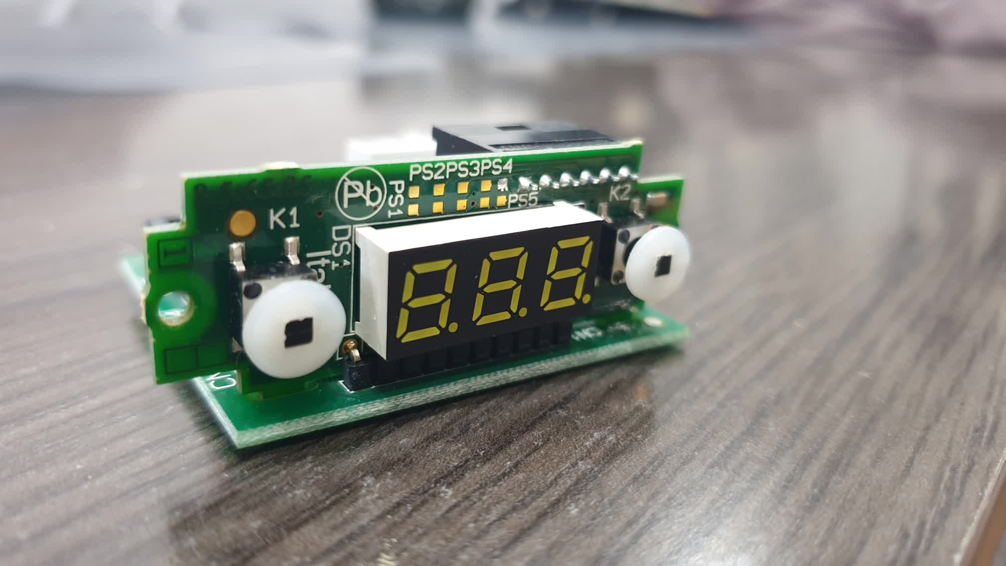

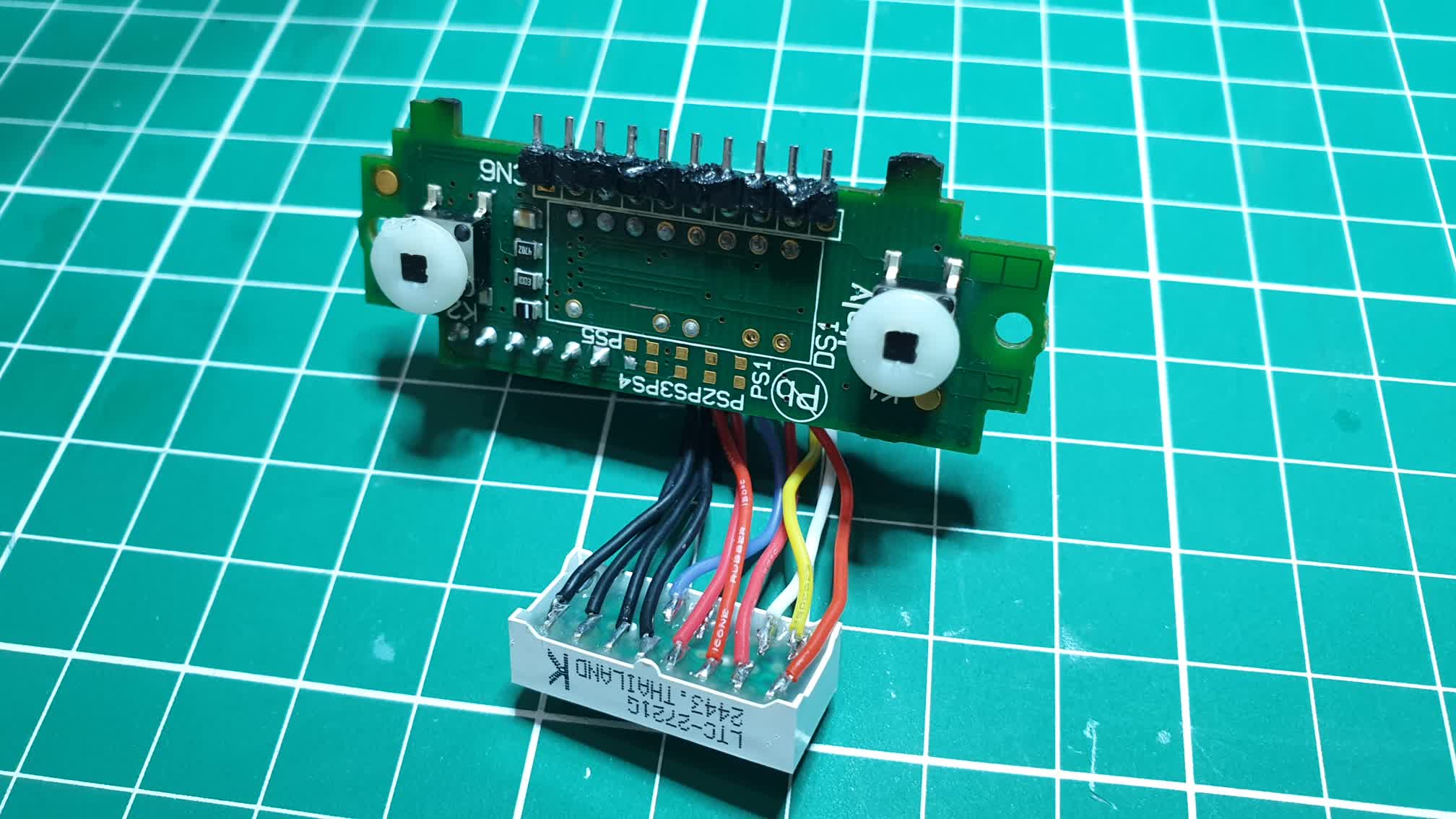

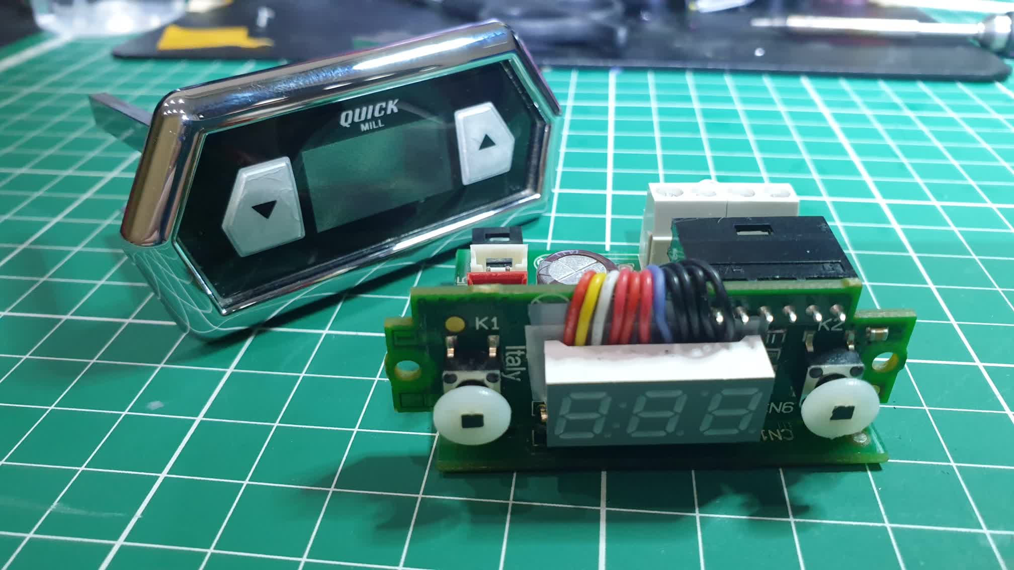

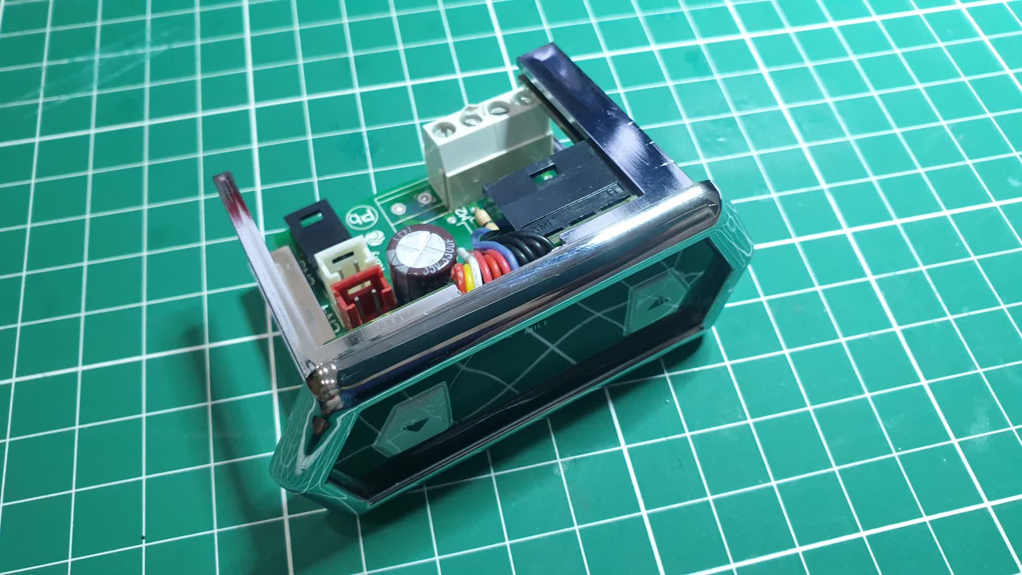

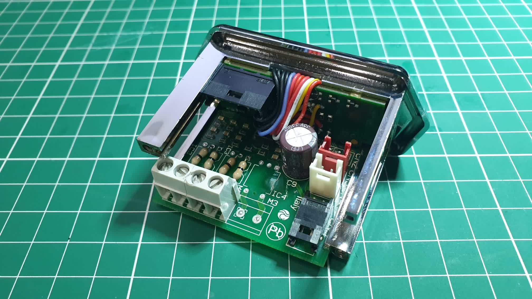

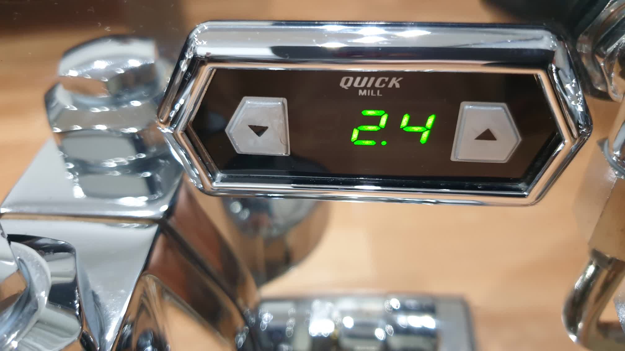

У меня Quick Mill но подходит для других брендов. за 9 лет в пользовании пропал один сегмент цифры на экране PID и буквально за год проблема усугублялась пропало 4 сектора экран стал нечитаем. Проблема распространенная. PID в сборе стоит 130$. В интернетах пишут что можно перепаять сам экран. Подходит Liteon LTC-2721 доступен к заказу за 7$ в Чипидип к примеру или на Алиэкспрессе. Буква в маркировке после номера это цвет цифр. Дальше разбираем кофемашину. Снимаем PID. Отпаять старый дисплей. Припаять новый. Две ножки лишние не припаивать. Если навыки пайки есть, можете сами или отнести в любую мастерскую электроники. Для более простой замены в будущем припаял дисплей проводами лайфхак). Если снова придется менять экран, теперь это займет несколько минут. Сам экран приклеил на двусторонний скотч. Всё работает.
VitNik: Спасибо за информацию! У меня та же проблема и пропало уже 2 сегмента на Lelit Anna, правда за 4 года. Навык пайки небольшой, но есть (паяльник с узким жалом и припой проволочный есть с флюсом. Только скажите, пожалуйста, этот сам экран за 7 USD что из себя представляет? только маленький прямоугольник на фото? сколько в итоге нужно будет проводов паять и как понять какие и куда и какие 2 лишних? с дополнительными проводами, конечно, удобнее будет в дальнейшем.
