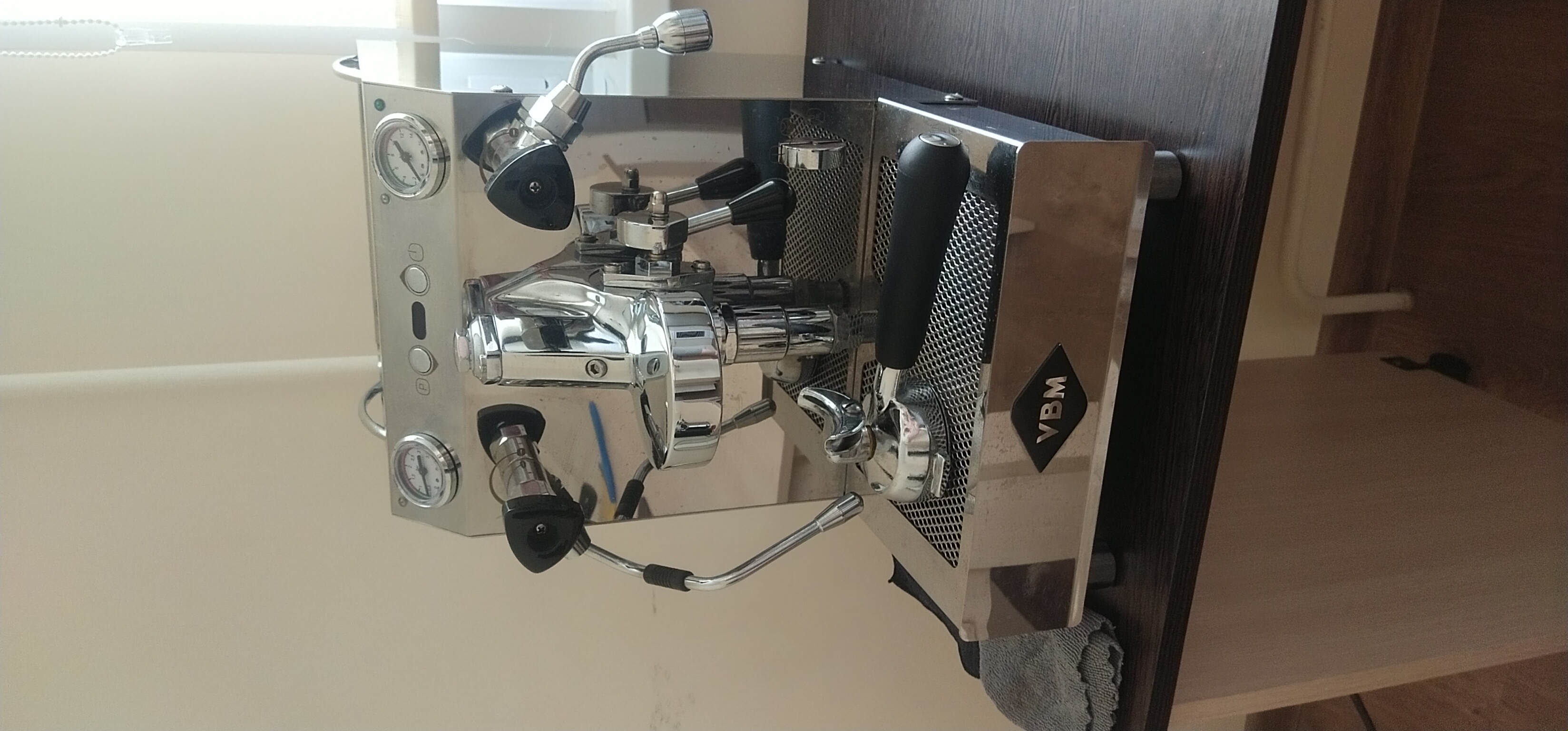

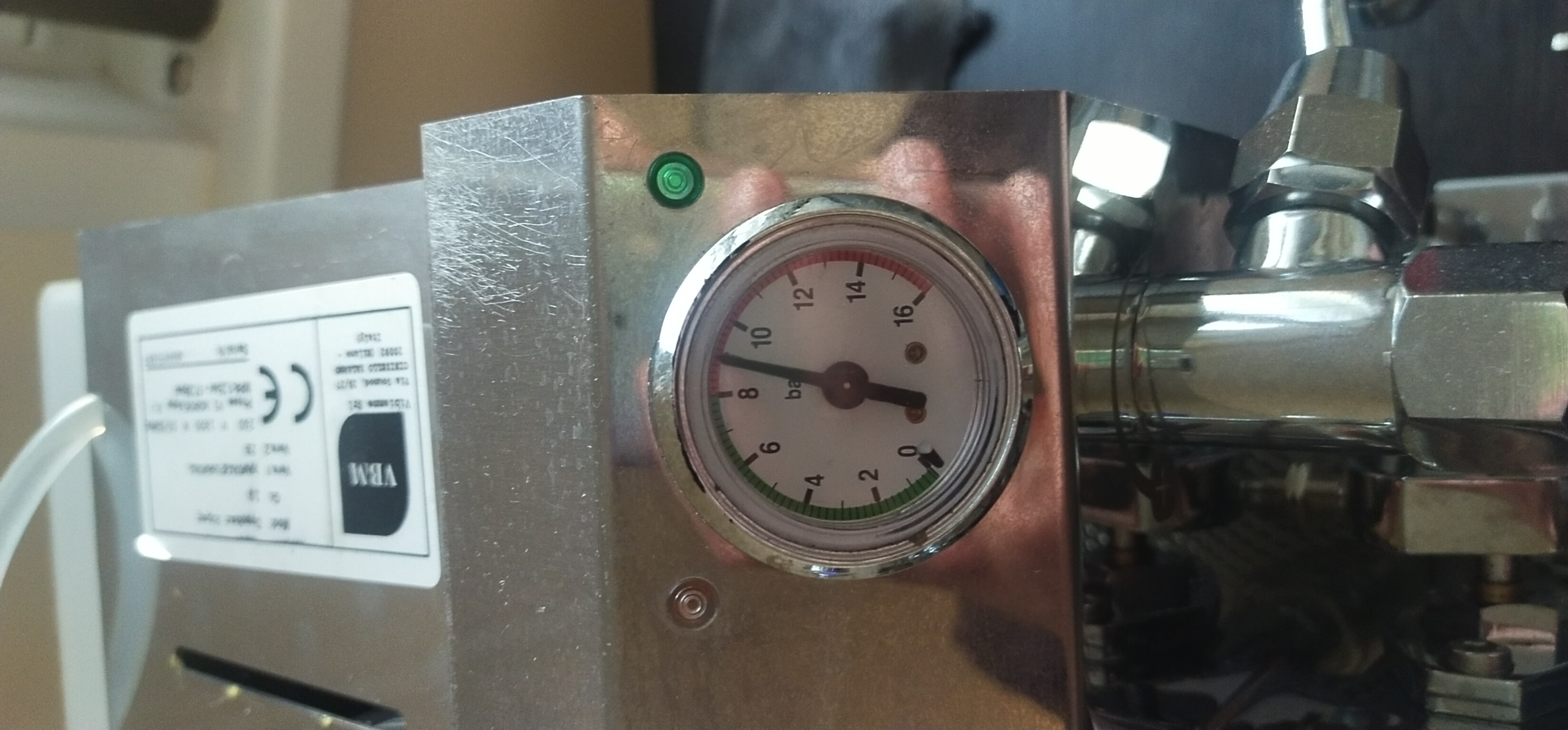

Всем привет. Недавно приобрел кофемашину на б/у рынке. Давление в группе 11 бар, проверял на слепом фильтре во время промывки от кофейных масел. Поделитесь кто-нибудь пожалуйста опытом пользования, нормальное ли это давление, или нет. До этого пользовался Lelit Mara X, там было 10 бар на слепом фильтре настроено, меня устраивало, тут при 11 вкус гораздо лучше.Скорее всего из-за того что VBM двухбойлерник, да, это я понимаю, но интересно же разобраться! Кофемашиной в принципе доволен, но на La Pavoni эспрессо всё равно больше люблю.)) Из минусов для меня наверное не особо привычная трубка пара(не так удобна как на Lelit Mara X), Кто-то менял трубку пара? Стоит ли устанавливать 9-10 бар в группе?
Давление снизить стоит, вкус будет мягче и пробоев меньше. Трубка пара на нем хорошая, просто вам непривычна многодырочная насадка и пар совсем другой.

Два отверстия в паровике на VBM, на Lelit Mara X тоже два. Паровик просто не особо "крутится", по этому не особо удобен. Я бы был благодарен, если бы кто-то скинул видео, по регулировке.

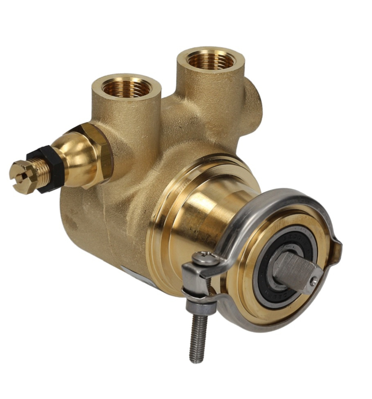

Давление регулируется на помпе, как в вашей инструкции. Но колпачка может не быть, что более вероятно, а просто регулировочный винт, законтренный гайкой.

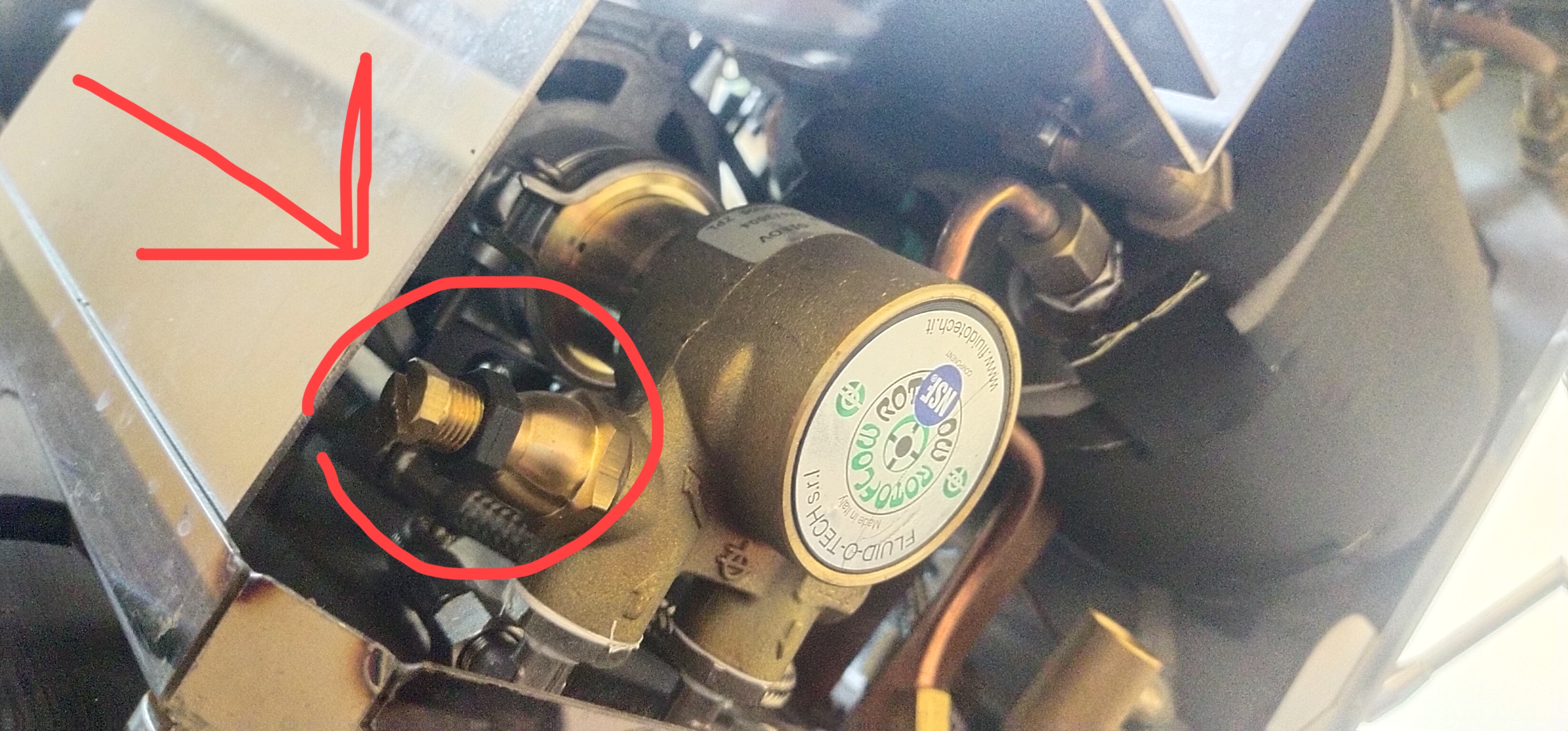

Спасибо, вечерком гляну, сфотаю.
Нашел!
Сейчас буду крутить, вопрос лишь в том, сколько поставить давление на слепом фильтре)).

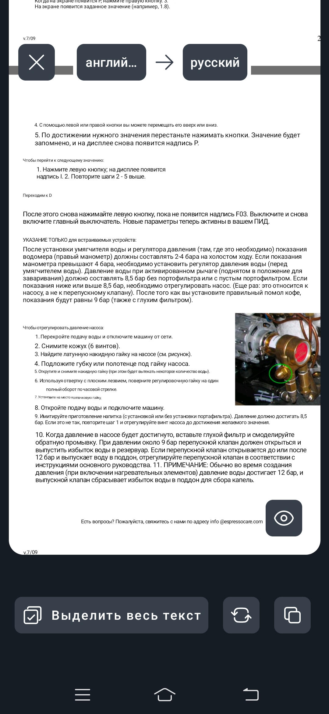

В настройках ПИДа есть параметр offset, т.е. разница между температурой в месте установки термодатчика и индицируемой на дисплее. Если машина б/у, то офсет может быть любым.
Я нашел только температуру пролива и температуру бойлера пара...
Я может плохо искал, но по offset не особо много чего нашёл. У меня вроде как при включении на Пиде промелькнуло 04 (что-то такое). Когда на пиде пытался найти это, не нашел. На пиде давление в бойлере выставил 1,3. С паром уже получше, молоко нормальной текстуры получается. Попробую 1,4 в бойлере пара поставить. Если вас не затруднит, подскажите пожалуйста где почитать про это? Ну или где обсуждалось.
Вот лучшая инструкция на Domobar Super 2B -[ссылка]- Там подробно расписано всё, включая конструкцию и принцип работы. Настройки ПИДа начинаются на стр. 32, про офсет на странице 34.
