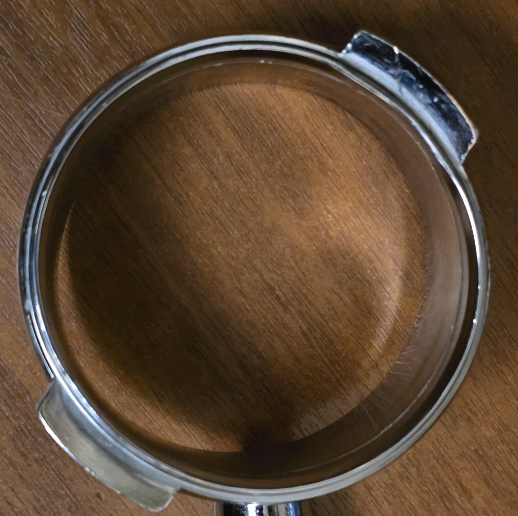

Нашел виновника. Родной рожок не течет, но с новой прокладкой поворот прям пару мм, даже до 6 часов не доходит. В китайском рожке корзина на перекос встаёт и никак ее ровно не поставить. Пробовал пружину вытаскивать, не помогает. Новая резиновая сток прокладка видимо это как-то компенсировала, бу и новая силикон уже нет. Сток рожок не устраивает тем, что пьем из больших чашек, под сток они только с наклоном входят.
Посоветуете качественный бездонный портафильтр? Или может есть гайды, как китайский с Али доработать, что бы корзина стояла ровно)
Это если нажимаешь на одну сторону корзины, то другая выскакивает, жмешь на другую, выскакивает предыдущая. Как "качели", без пружины тоже самое. Есть ещё слепой фильтр, встаёт ровно.
Осмотрел получше, в одном месте замят рожок. Во время транспортировки или такое Али качество, но 1.5 года проработал и не тек. Помню что изначально корзина не садилась нормально, но тк не текло не разбирался с этим.
