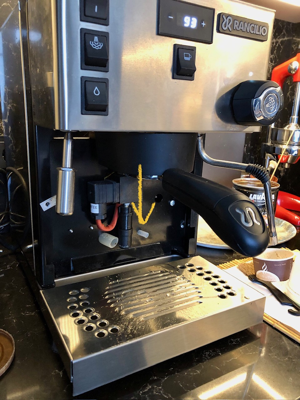

Rancilio Silvia Pro, в эксплуатации чуть больше года. Несколько месяцев назад (не с самого начала) время от времени в процессе работы из под верхней крышки и из щелей с правого (если стоять лицом к машине) бока начинает идти пар, это сопровождается довольно громким звуком. Продолжатется от минуты до трех, потом само собой прекращается. Корпус при этом становится очень горячим, едва можно держаться рукой.
Частичный разбор показал, что пар идет из трубки, отмеченной на фотографии желтой стрелкой. И, видимо, сброс пара происходит в момент закипания парового бойлера, но почему-то не каждый раз.
Не сталкивался ли кто-то из владельцев Rancilio Silvia Pro с такой ситуацией? Она едва ли штатная. Что в таком случае можно сделать или только в ремонт?

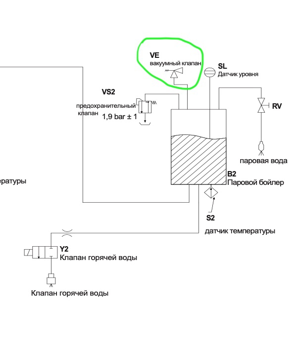

На схеме клапан изображен сверху парового бойлера, но там никакого клапана нет, т.е. он под бойлером, в недоступном без полного разбора машины месте, так?
Значит все-таки в ремонт, увы. Gaggia без ремонта по крайней мере года три отработала.
На верхней крышке бойлера 2 клапана: аварийный и вакуумный. От первого идет толстая трубка, от второго - тонкая.

pbor: Снимите крышки/корпус машинки - чтобы вы видели вакуумный клапан. И запустите машинку. Как только возникнет ваша проблема - наблюдайте от куда идет пар/шипение. Если это вакуумный клапан - то снимаете с него трубку. Выкручиваете сам клапан (да, против часовой). Далее можно его замочить в воде(с декальценацией). Но еще лучше - это разобрать его и почистить (как правило посмотрев на клапан - сразу видно, что он разборный. Откручиваются 2 части клапана. Внутри будет прижимная часть. Прижимную часть и нужно будет почистить). Промыть все детали. Скорее всего после этого снова станет рабочим.
Я пока вот здесь. Не снимается. Кстати, нужно снимать с горячего бойлера или с холодного? С горячего мне в голову не приходило - вдруг в этот момент начнет выбрасывать пар, но попробую и это.

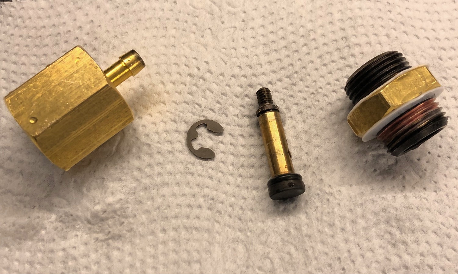

Время выхода пара через клапан стало увеличиваться с 2-3 до 3-4 минут, решил, что пора. Хотел найти торцевой ключ, но в итоге использовал обыкновенный (к слову, задел хомут, который стягивал толстую трубку на аварийном клапане и он рассыпался на части).
После разминания пальцами на ёлочке клапана трубка снялась легко. Ключ нужен на 22, точнее два ключа. Клапан выкрутился легко, никаких засоров внутри найти не удалось. Корпус клапана ("гайка" - на фото слева) слегка потемнел внутри. Помыл все части водой, декальцинацию делать не стал - "сердечник" (на фото второй справа) частично пластиковый или резиновый. Собрал, установил на место. Пока время сброса пара уменьшилось до штатных, видимо, 5 -10 секунд. Что будет дальше - посмотрим.

Клапан не долго меня радовал - время выхода пара стало увеличиваться и сейчас составляет примерно минуту. Посоветуйте, пожалуйста, в чем отмочить детали, чтобы удалить налет (механически удалять там нечего). Можно ли подвергать этой процедуре "сердечник" клапана, в котором есть резиновая/пластмассовая часть?
Можно ли подвергать этой процедуре "сердечник" клапана, в котором есть резиновая/пластмассовая часть?Можно ли подвергать этой процедуре "сердечник" клапана, в котором есть резиновая/пластмассовая часть?
Естественно промывать нужно все детали клапана. Обратите внимание на то, что мешает свободному перемещению сердечника, так как именно он поднимается под действием струи пара и "затыкает" отверстие. Еще посмотрите не забилось ли выходное отверстие трубки (или где-то по пути), к которой подсоединен выход клапана.
А чем промывать: чистой водой, или отмочить в лимонной кислоте, или в средстве для декальцинации машин?
Свободному перемещению сердечника, как мне кажется, ничего не мешает. Более того, он может перемещаться как по оси клапана, что понятно, так и в перпендикулярном направлении (я говорю про часть максимально далекую от выхода из клапана в трубку), т.е. попросту шатается. При этом в нем нет никакой пружины или чего-то, что заставляло бы сердечник перемещаться к бойлеру, т.е. открывать клапан. Принцип его работы, увы, мне непонятен.
Принцип работы крайне прост. При отсутствии (снижении до атмосферного) давления в бойлере сердечник за счет своего веса смещается вниз - клапан открывается. При закипании воды в бойлере поток воздуха и пара, проходящий через клапан, приподнимает сердечник и клапан закрывается. В бойлере начинается рост давления. Необходим клапан для того, чтобы выпустить из бойлера при нагреве воздух, иначе получится т.н ложное давление.

По прошествии почти месяца отчитываюсь о проделанной работе и результатах.

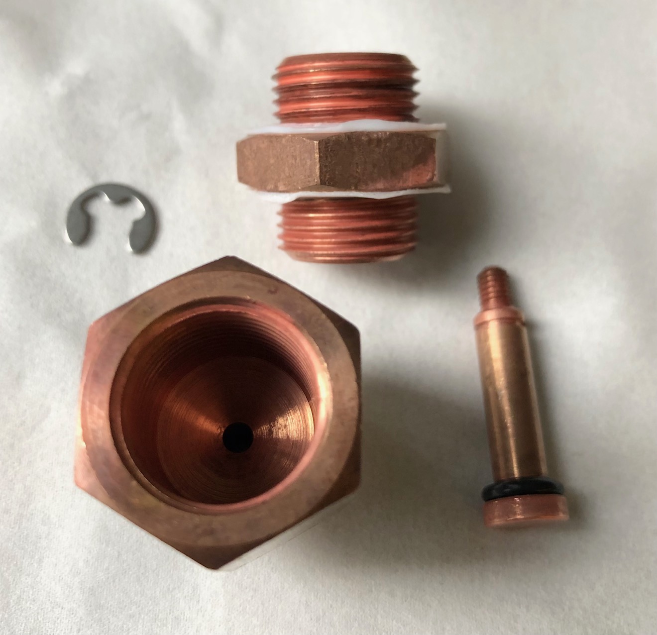

Вооруженный новыми знаниями замочил детали клапана в лимонной кислоте на ночь, утром обнаружил, что сияет всё "как медный пятак". Даже то, что я первоначально считал пластиковым или резиновым. После этого замочил еще в средстве для удаления кофейных жиров (чистки группы), хотя видимых жиров для удаления не набллюдалось. Детали окислились значительно сильнее, чем были в самом начале процесса. Снова замочил в лимонной кислоте. К состоянию "пятака" они уже не вернулись, но все равно гораздо лучше, чем было в начале (результаты на первом фото).

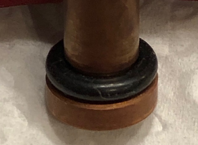

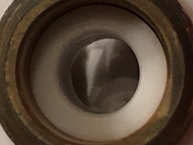

Внимательно осмотрел место стыка втулки (похожа на фторопласт) и резиновой прокладки. Дефектов и чего-то подозрительного не заметил (еще две фотографии).
Собрал клапан, установил. За прошедший месяц время выхода пара колеблется от 30 секунд до минуты, что вполне приемлемо. Причина дефекта не ясна. Если не будет увеличиваться, оставлю так.
pbor: Если у вас пар выходит 30-60 секунд , а потом прекращается, то очень похоже на механическое заедание внутри корпуса клапана, вы не указали, смазывалось ли резиновое кольцо силиконовой смазкой при сборке…Смажьте шток вместе с резиновым кольцом высокотемпературной силиконовой смазкой, проверьте, чтобы не было подклинивания; по нормальному воздух при нагреве должен выходить, а уже пар - нет
<...>вы не указали, смазывалось ли резиновое кольцо силиконовой смазкой при сборке…Смажьте шток вместе с резиновым кольцом высокотемпературной силиконовой смазкой
Нет, ничем не смазывал. Попробую, спасибо. Вот такая смазка (рабочие температуры: -40 °C...+200 °C) подойдет?
Кстати да, на другой фотке тоже такое ощущение, зажмите шток в патрон дрели и покрутите, биение торца будет заметно сразу. Если что - так же можно и исправить, напильником на вращающейся детали.
самое смешное не параллельно-овальное кривое и конусное исполняется в трёхкулачковом патроне на вращении детали вокруг резца…
тем более перпендикулярная плоскость относительно оси((((
На новогодних праздниках снова выкрутил клапан, разобрал, отмочил в лимонной кислоте. Осмотр штока видимой кривизны не выявил, но дрели под рукой не было. Смазал высокотемпературной силиконовой смазкой, которая оказалась очень густой, уплотнительное кольцо и шток. Результат оказался неожиданным - пар вообще перестал идти. Уже после того как паровой бойлер закипит и его лампочка прекратит мигать, из трубки капает две-три капли.
pbor: Смазывать клапан не стоит, смазка не дает ему открыться под собственным весом. В результате получаете ложное давление, если вручную не выпустите воздух, то пара в первый после нагрева раз окажется мизер.
