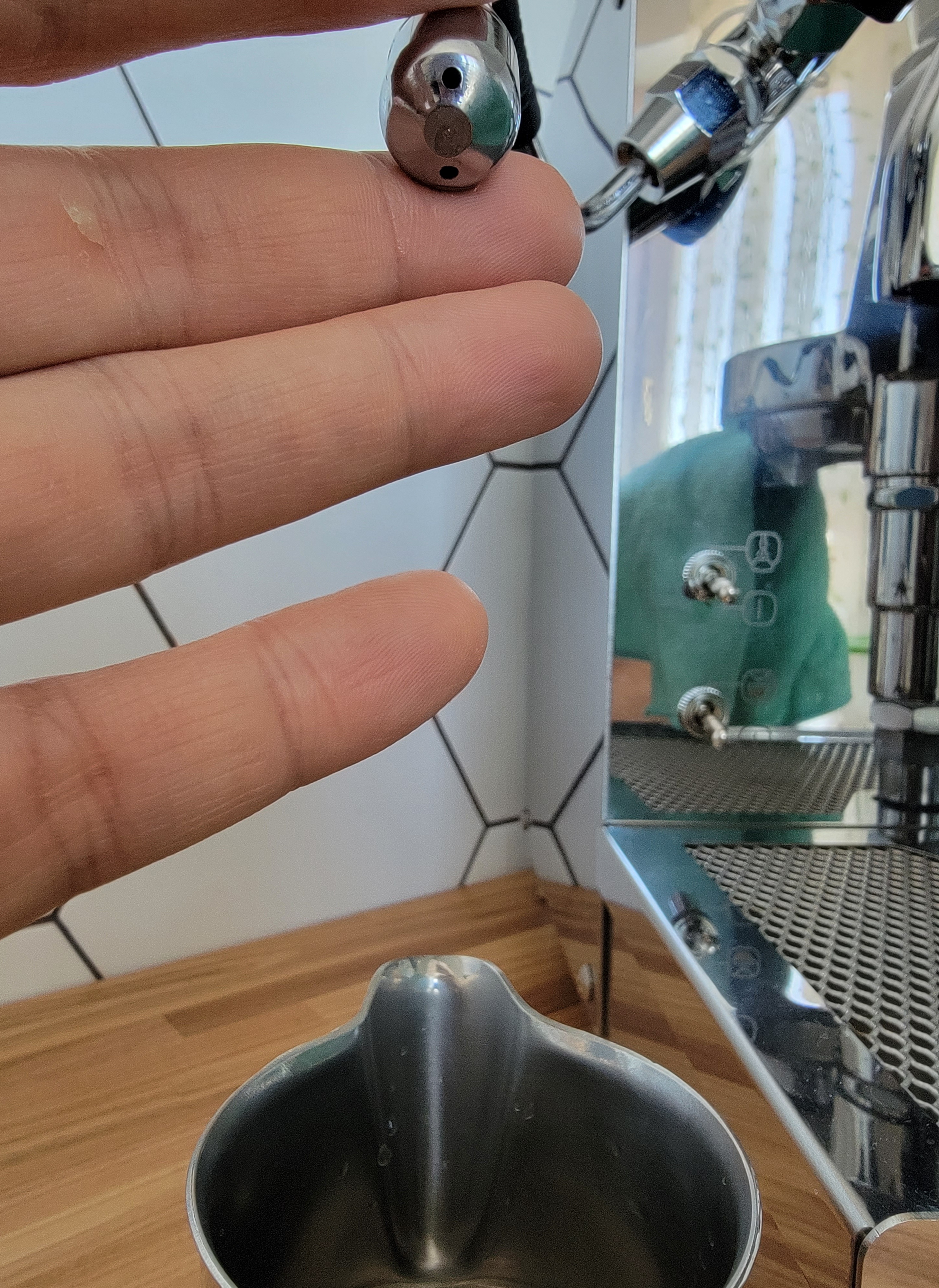

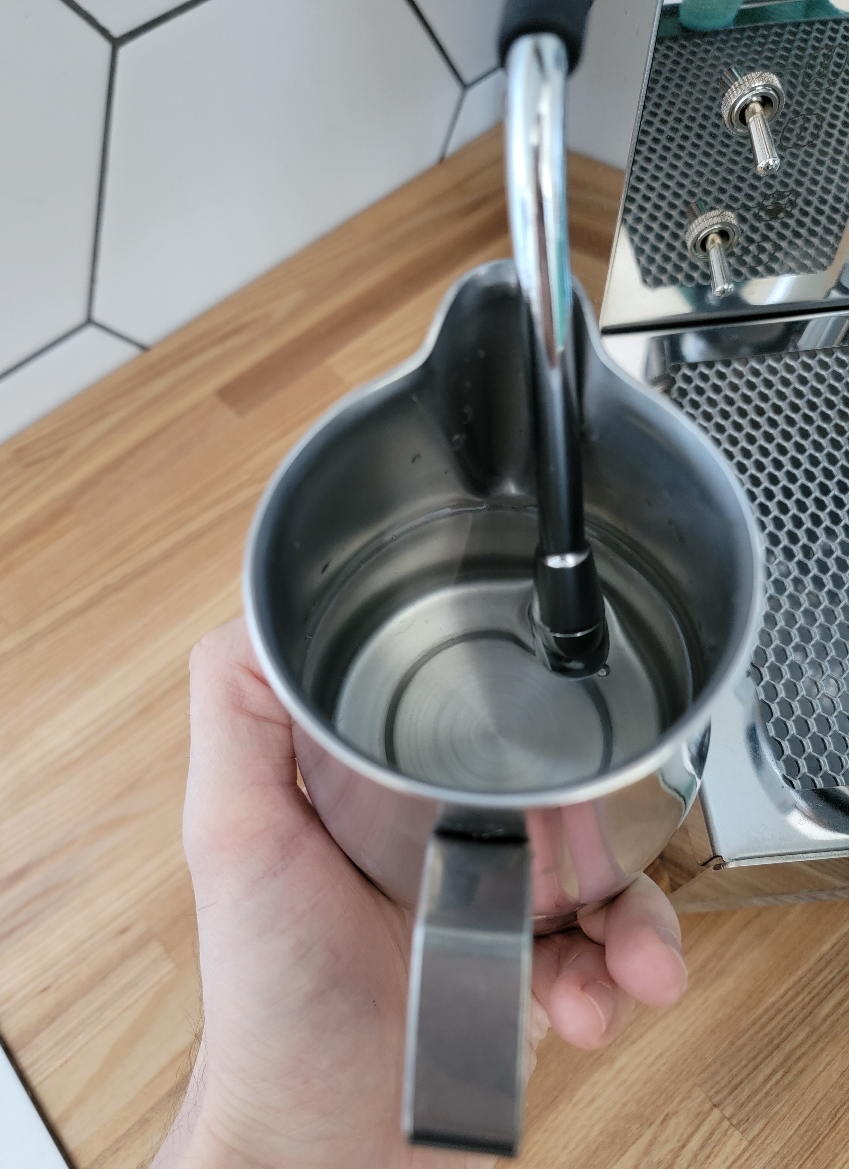

Недавно где-то прочитал что отверстия должны располагаться в вертикальной плоскости, но у меня если полностью закрутить носик стимера не получается его вывернуть таким образом что бы в питчере они были в вертикальной плоскости, если закрыть до конца, то в горизонтальной, если не докручивать, то пар начинает бить из щели между носиков и трубкой... Нашел на одном украинском сайте насадку Tornado Steam Tip:

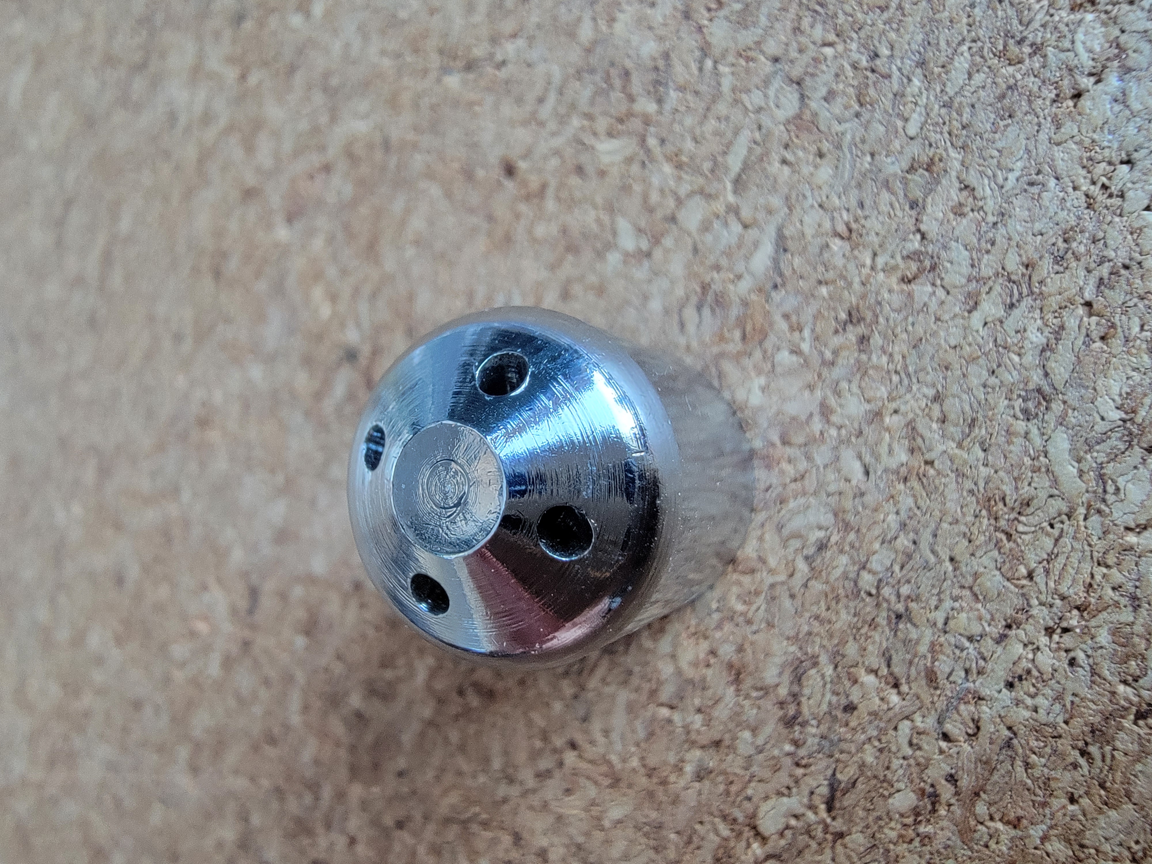

Вроде как в ней 4 отверстия засверленные под углом и типа можно просто погрузить стример вертикально и воронка будет закручиваться сама. Вот тут нашел видео где парень показывал как это происходит:

4) Отверстия в друхдырочной насадке должны располагаться в продольной плоскости, т.е. одно смотреть вперед, второе - назад. Поймать такое положение можно соответсвующим образом ориентируя трубку и вращая питчер вокруг вертикальной оси. Второй способ закручивать насадку на фум-ленту. Угол входа в молоко у двухдырочной насадки ближе к вертикали, нежели для однодырочной.

Отверстия в продольной плоскости, имеете в виду, если представить плоскость молока в питчере как циферблат часов, то одна должна дуть по часовой стрелке, другая против? И заглубляться в молоко почти под прямым углом относительно плоскости циферблата и земли, если верно понял.
Может эта картинка пояснит расположение отверстий и наклон трубки.

Вращение молока будет отличаться. Если с однодырочной энергичная воронка, то тут скорее волна, причем внешне гораздо спокойнее. Еще тонкость. Чем ближе к горизонтали наконечник, тем сложнее управлять подсосом воздуха, но проще закрутить волну. А ваша задача найти положение, обеспечивающее и волну, и аккуратный подсос.

Чтобы не "брызгало вверх" ставьте наконечник более вертикально. С этой насадкой не будет такой воронки, как с однодырочной, будет волна, причем совсем не такая явная, но молоко, на самом деле, перемешивается лучше.

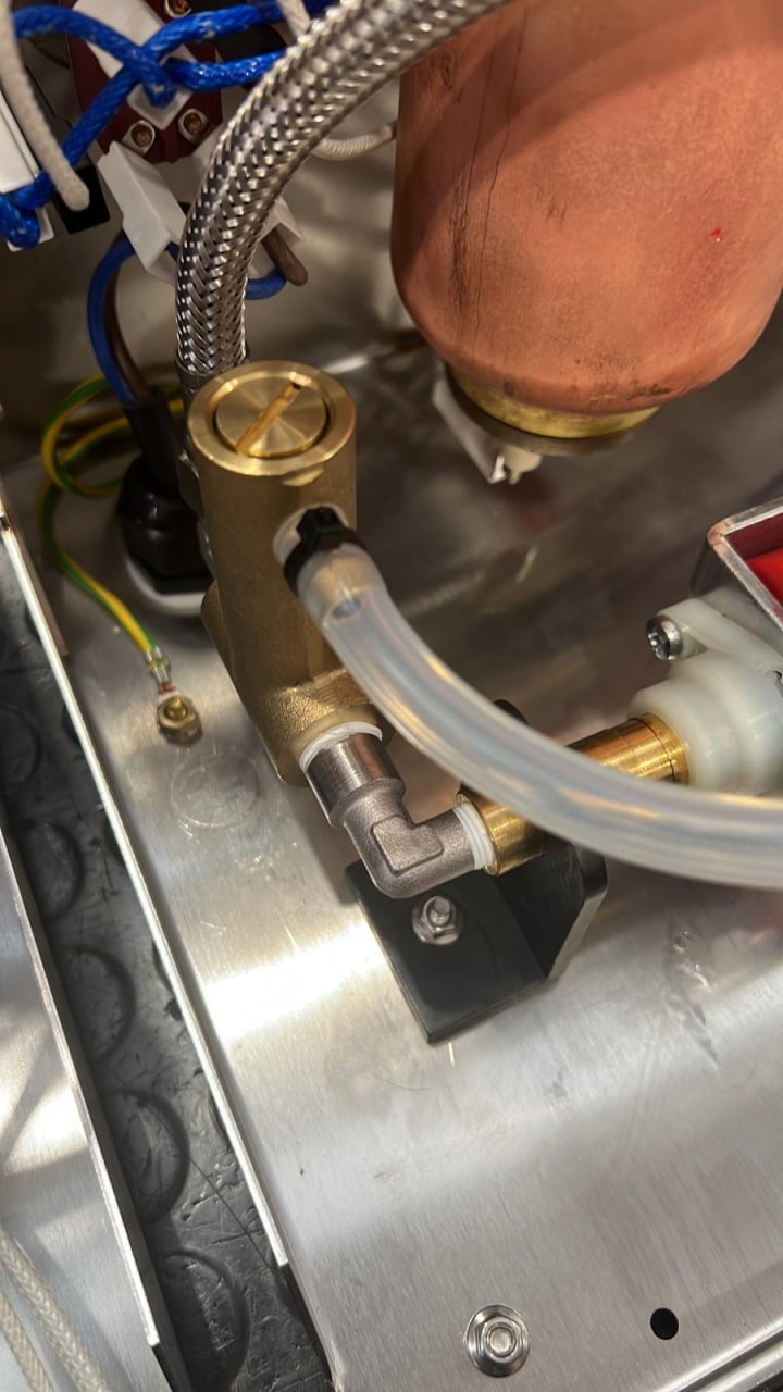

скажите пожалуйста какое давление выставлено заводом на OPV? если регулировали то где расположен и до скольки в итоге. [/quote1688453251]
У меня было 12 бар, подкрутил до 9, первый регулятор после помпы, выглядит вот так примерно:
