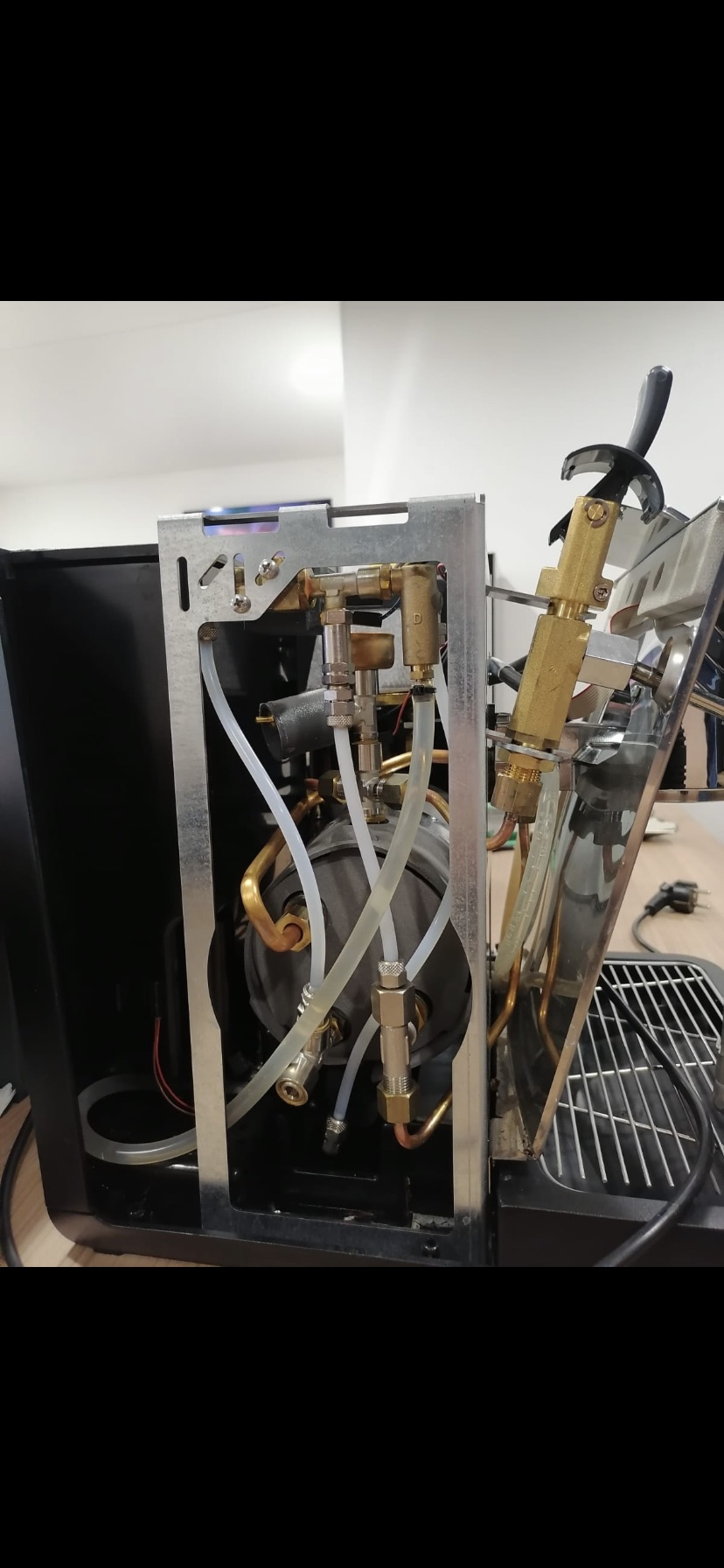

Ребят,не давно приобрёл OSCAR. 2 как будто не догревает воду. Машина греется долго,очень слышно как кипит бойлер,так и должно быть? Когда начинаю делать холостой пролив,шипения и пара нет,тут закрался вопрос в недогреве. Решил замерить воду из группы,показало 70-72 градуса. Что может быть не так?
Andrey58rus: если с рук купили то нужно смотреть стоковое состояние или что то переделано, как часто в оскарах бывает. оскары часто в общепите используют, поэтому нарваться на запущенный гораздо выше. Минут за 40 должен прогреться.. кипение слышно после включения в определенный момент. Если накипь, то в бойлерах прежде всего, поэтому теплообмен между бойлером и теплообменником может быть плохим.
Нужно слить с бойлера воду и открутить жиклёры? Может бойлер набираться не до положенного уровня? И теплообменная трубка не достаёт до кипящей воды и из за этого не догрев?
Andrey58rus: за уровнем следит отдельный датчик, недогрев получается когда слой накипи на поверхностях, он снижает теплопроводность, что у тэна если накипь на тэне (из за перегрева горят тэны) что от большого бойлера к теплообменнику.. но в любом случае нужно понять что за комплектация. стоит ли жиклер после помпы, стоит ли жиклер 3 мм на горячей стороне и нет жиклера на холодной как на стоковом. работает ли нормально прессостат. Если говорить про декальцинацю, то где то была инструкция, там немного заморочно, особенно если накипи много.
Andrey58rus: раз манометра нет, то точно можно знать только подключив манометр напр. через паровую трубку. у вас большой профф прессостат? на них вроде часто деления есть. если пар достаточно мощный то поднимать температуру прессостатом не имеет смысла, регулровочный винт на прессостате находится под напряжением.
Andrey58rus: Нажать кнопку "цитировать", там появится возможность прикрепить фото.. Я бы прикрутил манометр, узнал давление, может совсем чуть попытался поднять температуру прессостатом. В стоковом состоянии Оскар работает довольно своеобразно, при холостом проливе с перерывами вытекания воды. И занялся бы декальцинацией, потом поменял жиклеры- убрал с помпы 0.7 и поставил 3 и 3.2. вход холодной/горячей воды. если просто убрать жиклер 0.7 с помпы, то по отзывам тоже воду будет недогревать, т.е. нужно полностью понимать что в ней стоит.
Если есть мультиметр с термопарой то попробуйте замерить температуру бойлера и группы. дефолтно Оскар настраивается на давление 1.4 бара, больше ставить смысла нет, меньше можно иногда. Прессостаты эти тоже очень надежные. может засор где то, может еще что трудно на расстоянии советовать.
Антивакуумник проверьте. После нагрева/недогрева спустите несколько секунд пар.
