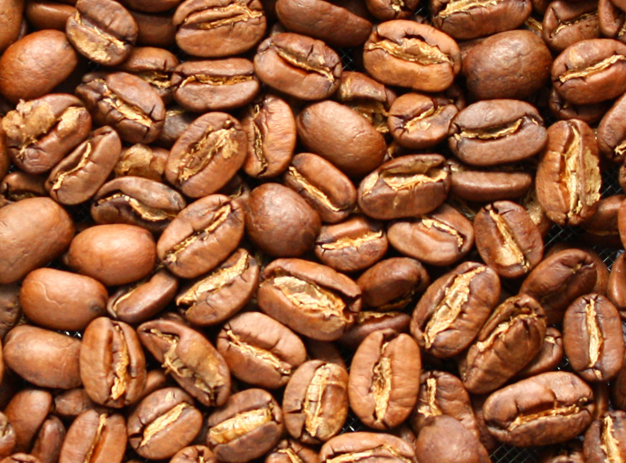

eyewire: При естественном освещении будет немного темнее. В эспрессо варится будь-здоров, но только для любителя яркой фруктовой кислинки и сладости. С молоком не годится вообще. Более темная обжарка беднее в эспрессо, но гораздо вкуснее с молоком.
Тоже с каждой следующей обжаркой пробую все более и более светлую степень.
А как крек при более светлой обжарке - вялый либо вообще не слышен, или все же можно уловить? При экспериментах со светлой обжаркой Сальвадором (на прошлой странице) я крек не услышал.
Ответ-то не менее очевидный - ориентируйтесь на нужную степень обжарки по цвету зерна. Что касается конкретно йергачефа - логи я тут выкладывал, сейчас жарю еще на 30-60сек короче, распробовал и полюбил его кислинку.

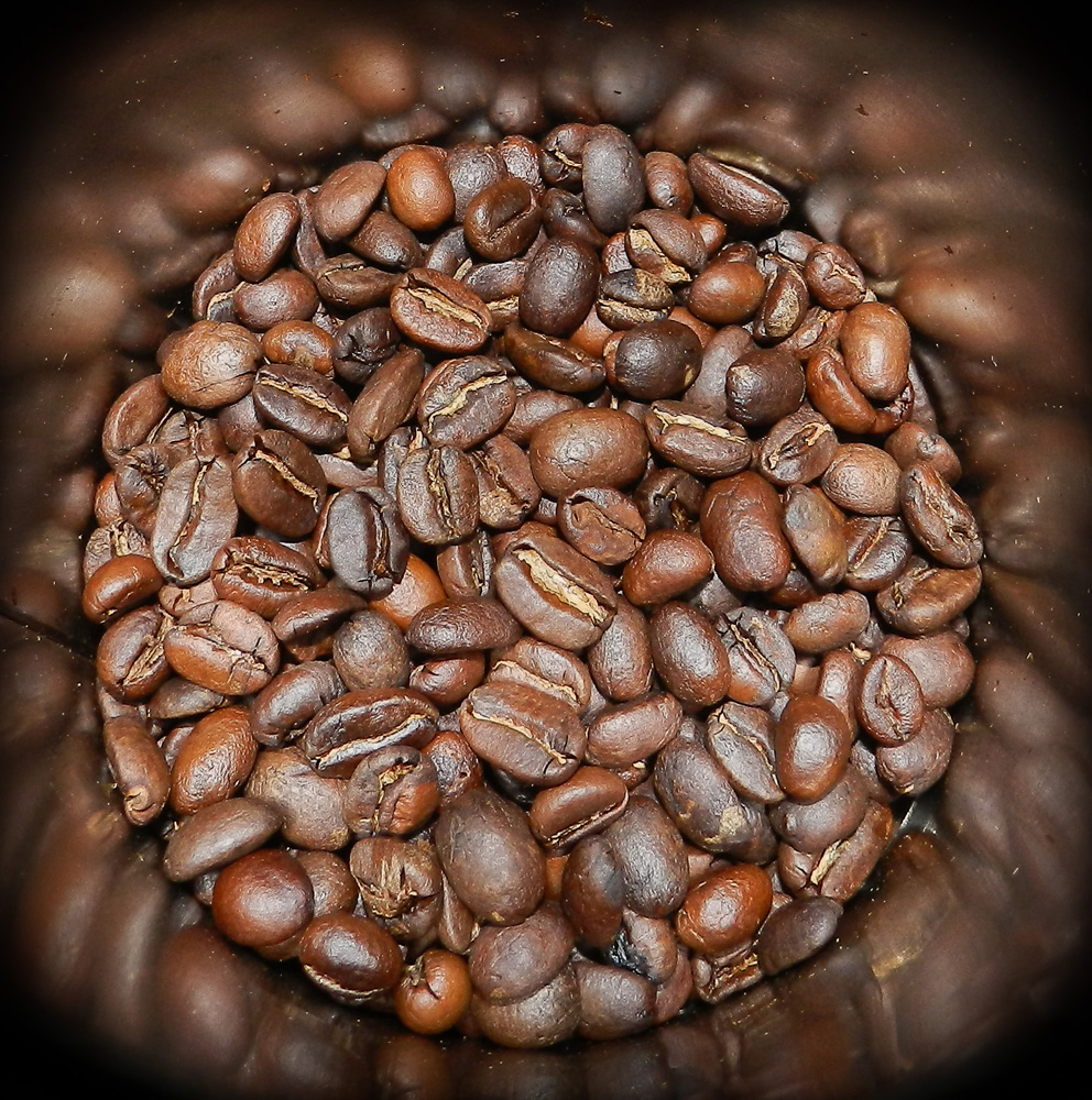

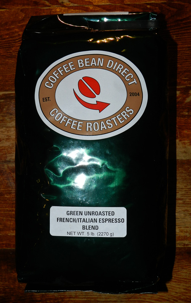

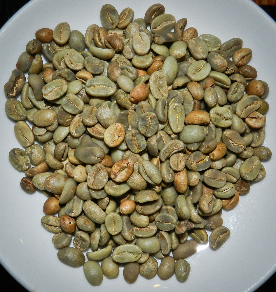

Доброго времени суток! Вчера нежданно негаданно принесли зелёный кофе и я соответственно решил его обжарить))) ни разу этого не делал и было очень интересно) вот что получилось если кто-то имел дело с этим зерном или может дать советы, я буду только рад) Жарил я его на гриле для сандвичей, температуру выдержал в 200. На вкус получилось кисло и с дымком =(
