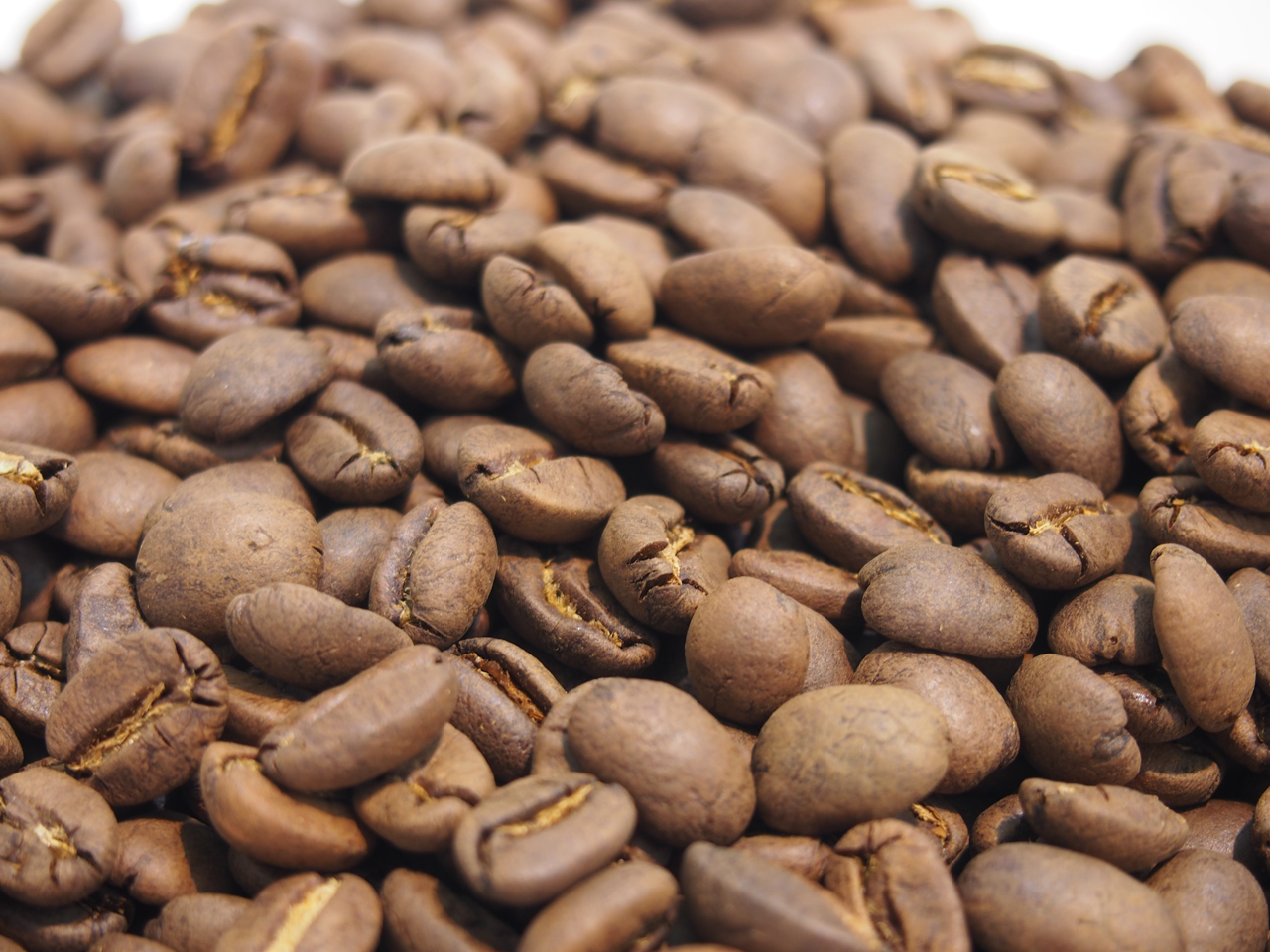

Люди, подскажите кто с таким сталкивался и что это может значит? Крайний раз заказал кофе у Фрагранта, в том числе и этот (Папуа Новая Гвинея). Но если в прошлые заказы ничего странного с ним не было. То в этот раз при обжарке кофейные зёрна выглядят какими-то матовыми. Вот если намочить зёрна, а потом обсыпать какао-порошком. Но только в конце обжарки. Попытался сфотографировать. На фото эффект не так бросается в глаза.
И при помоле чувствуется какой-то посторонний запах. Мож промёрзлые зёрна или какая другая порча с ними приключилась.
Как будто не хватило температуры и времени для достаточной обжарки. Попробуйте немного, грамм 100 - 150 обжарить при более высокой Т и до появления легкого блеска на зернах.
Крайний раз Папуа-НГ брал по 134 грн/кг (16$). Кроме того тогда же брал Сальвадор, Индонезию и Кению. Ни с каким другим кофе такого конфуза не было. Да и в предыдущие разы брал эту Гвинею – ничего необычного. Дело явно не в температуре. Т.к. характерный матовый налёт был ещё далеко до первого кряка, когда зерно только пожелтело.
