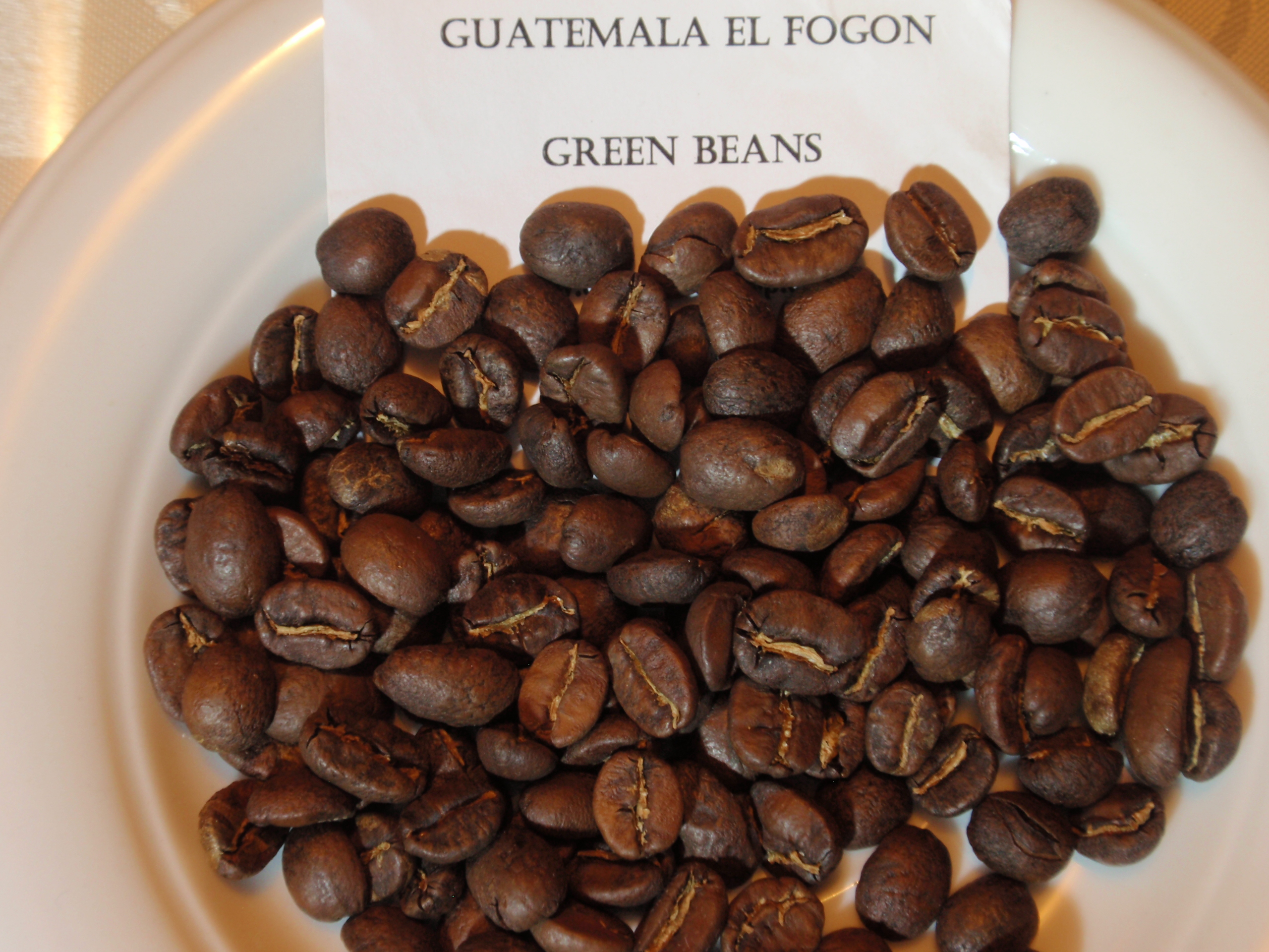

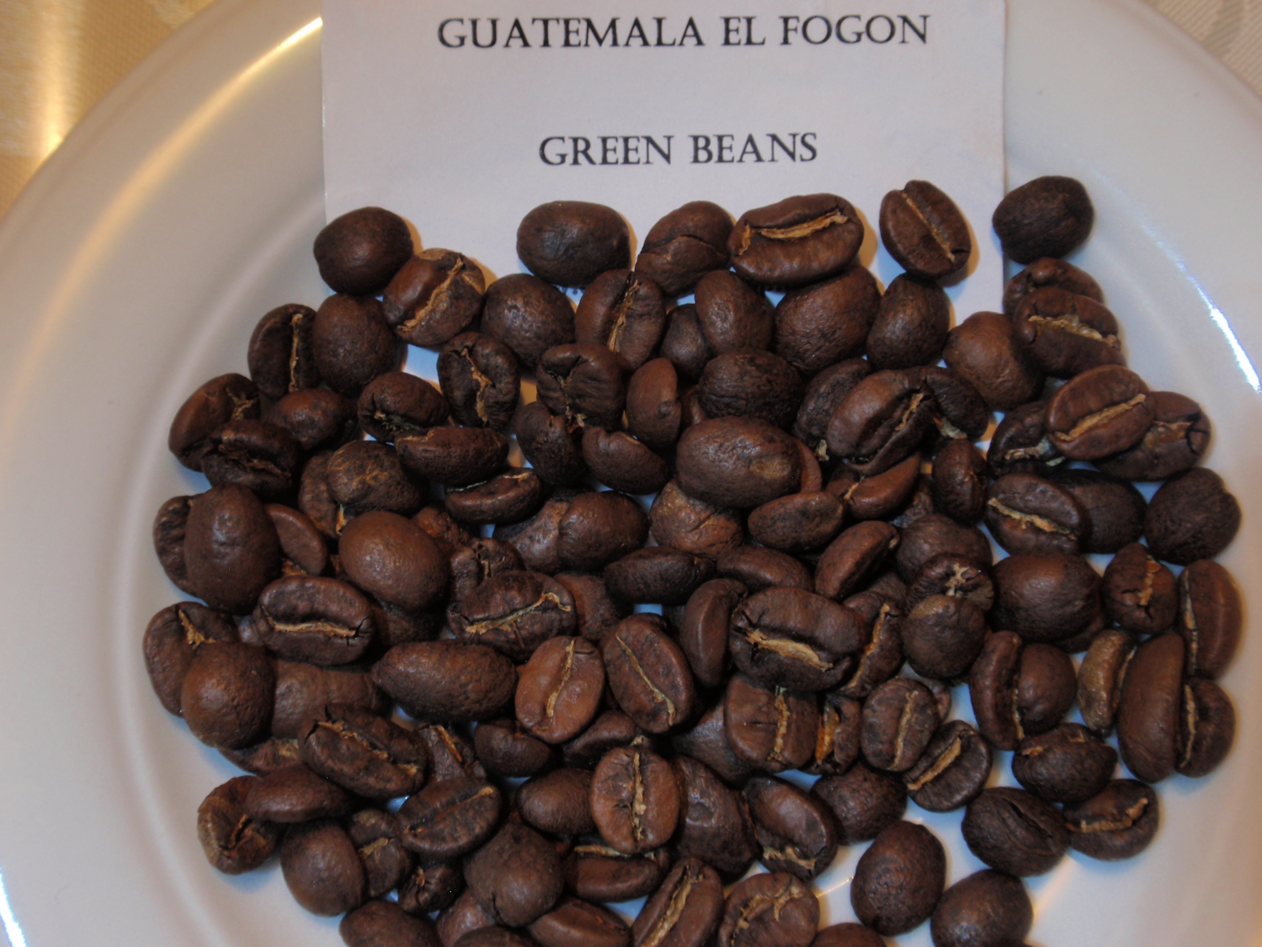

Соорудил себе домашний ростер на движке от стеклоочистителей -[ссылка]- Пожарил гватемаллу. Общее время обжарки 17 минут. Что скажете форумчане, совсем плохо по внешнему виду? Жарю второй раз, первый раз пережарил, термопара не совсем реальную цифру показывала. Мне кажется качество зелёного кофе не очень, по внешнему виду можно хоть как то определить? Интересно узнать мнение других, только начинаю познавать процесс обжарки.
