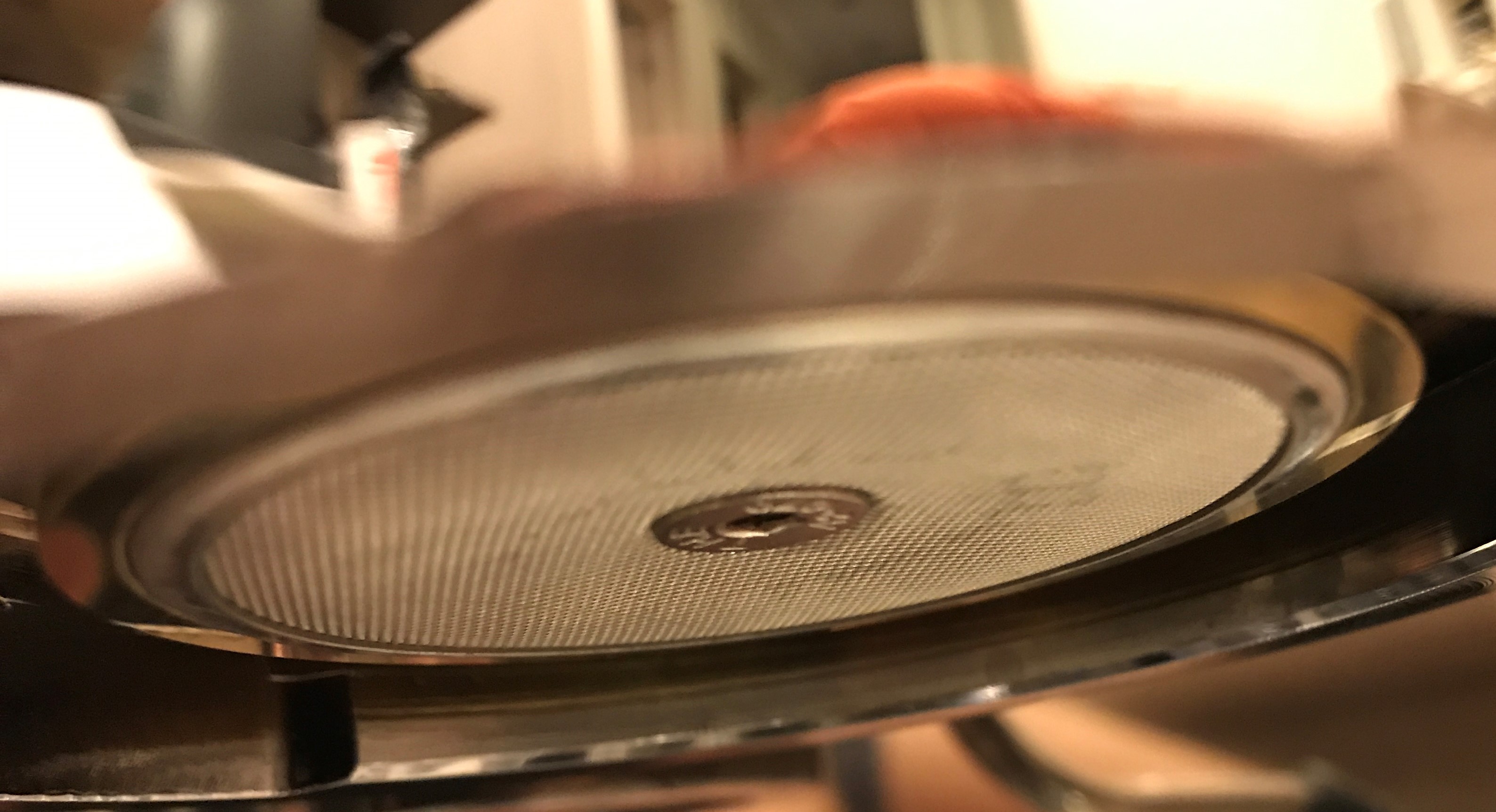

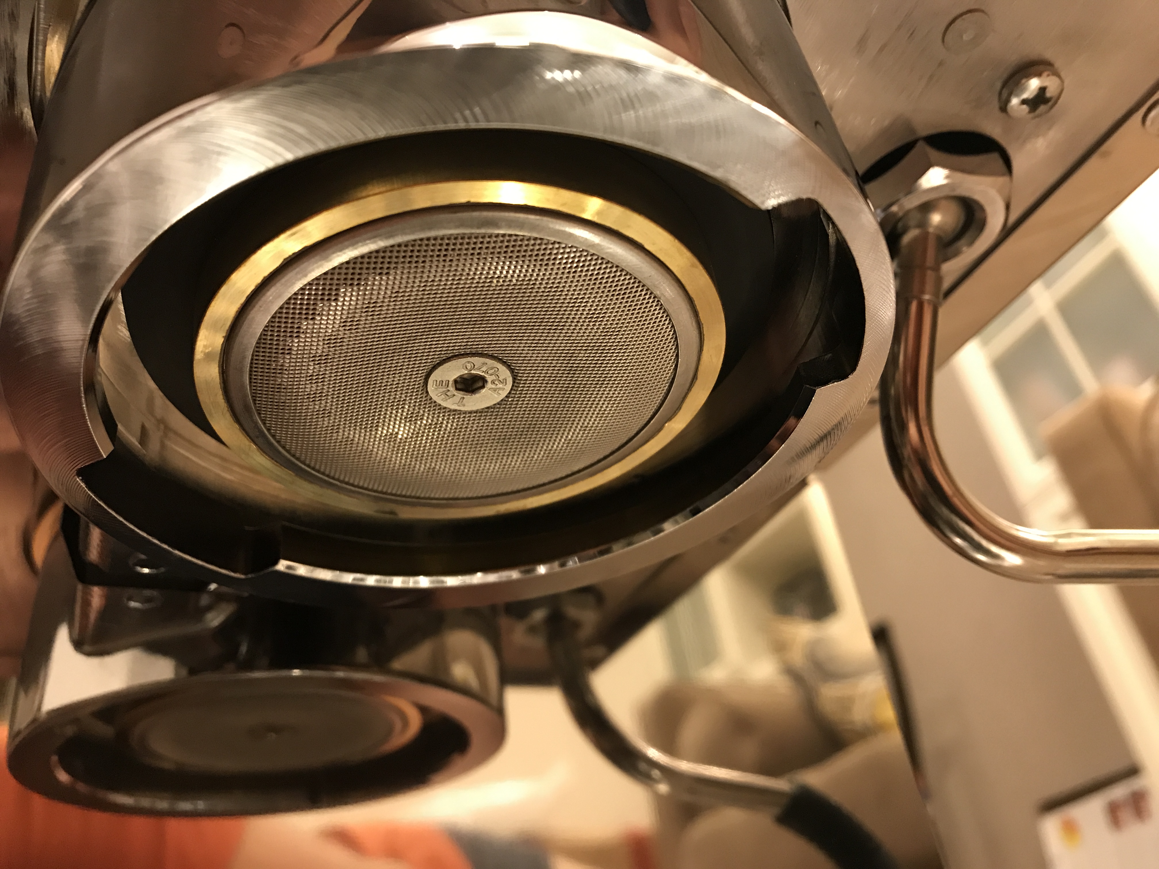

После распаковки возник вопрос- у моей Glendы сетка душа немного вогнута винтом в центре. Я почему-то думал (с оглядкой на свою текущую машину и советы на форуме трамбовать так чтобы винт оставил легкий отпечаток) что должно быть наоборот- чтобы сетка душа была слегка выпуклой в середине.. Подскажите пожалуйста- это норма или надо винт немного ослабить?
NRO: Поздравляю с покупкой! Про отпечаток на таблетке было написано для тех машин где он выступает. Этот совет был для Сильвии. У вас надо просто ориентироваться чтобы зазор между сеткой душа и таблеткой был около 2 мм. Многие машины и с меньшей закладкой нормально варят.

NRO: Выше сказали, уменьшить закладку, но например у меня прилипает на эталонной (2мм отступа), т.к. меня устраивает закладка и граммовка выхода, то особо не парюсь, при снятии рожка чуть сдвигаю его и таблетка в корзине, группа не грязнее, чем если бы таблетка не прилипала.
Уважаемые форумчане, кто-нибудь может подсказать как победить прилипание кофейной таблетки к сетке душа?
Мне помогает чистка группы и каналов трёхходового клапа с глухой корзикой и моющим средством. Такое ощущение, что со временем узкие каналы забиваются, и сброс давления из пространства между таблеткой и сеткой группы происходит недостаточно быстро.
