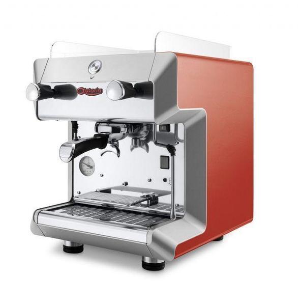

Добрый день! Просьба к опытным товарищам оценить выбор. Собираюсь приобрести Astoria Greta для дома, что наверное не совсем логично. Большой + что официально представлена в России. Техническое исполнение, насколько я понимаю, должно быть достойным.
Второй вопрос стоит ли переплачивать за автомат в данном случае (аппарат производится в двух версиях авто и полу авто).
Третье, предложите альтернативы схожие по тех характеристикам и в той же ценовой категории. С ассортиментом Италинеа.ком ознакомился, посматриваю так же на VBM Domobar.
А чем вы руководствовались, когда выбирали для дома коммерческий теплообменник и какие у вас требования к кофеварке?
Руководствовался простыми соображениями: кофеварка понравилась внешне (мало хрома что практично), одновременное приготовление эспрессо и молока (люблю молочные напитки), есть PID, полуавтомат тоже неплохая опция, подсветка рабочей поверхности (не люблю утром включать яркий свет) и наверное если когда-нибудь охладею к кофе будет проще продать (возможно ошибаюсь). Мысли такие.
Это теплообменник, так что ПИД поддерживает температуру в паровом бойлере, так что разницы с прессостатом практически никакой, охлаждающий пролив обязателен. Что касается продать, то не думаю, что проще...
Я бы посоветовал посмотреть на на полноценный двухбойлерник "без хрома" от Спацци -[ссылка]-
Z-O-R-G: Про внешность не стану писать, здесь вопрос вкуса. По характеристикам это кофеварка уровня NS Oscar, но в достаточно габаритном корпусе. Купить, попробовать и продать если «не зайдёт» Оскар будет куда проще.
