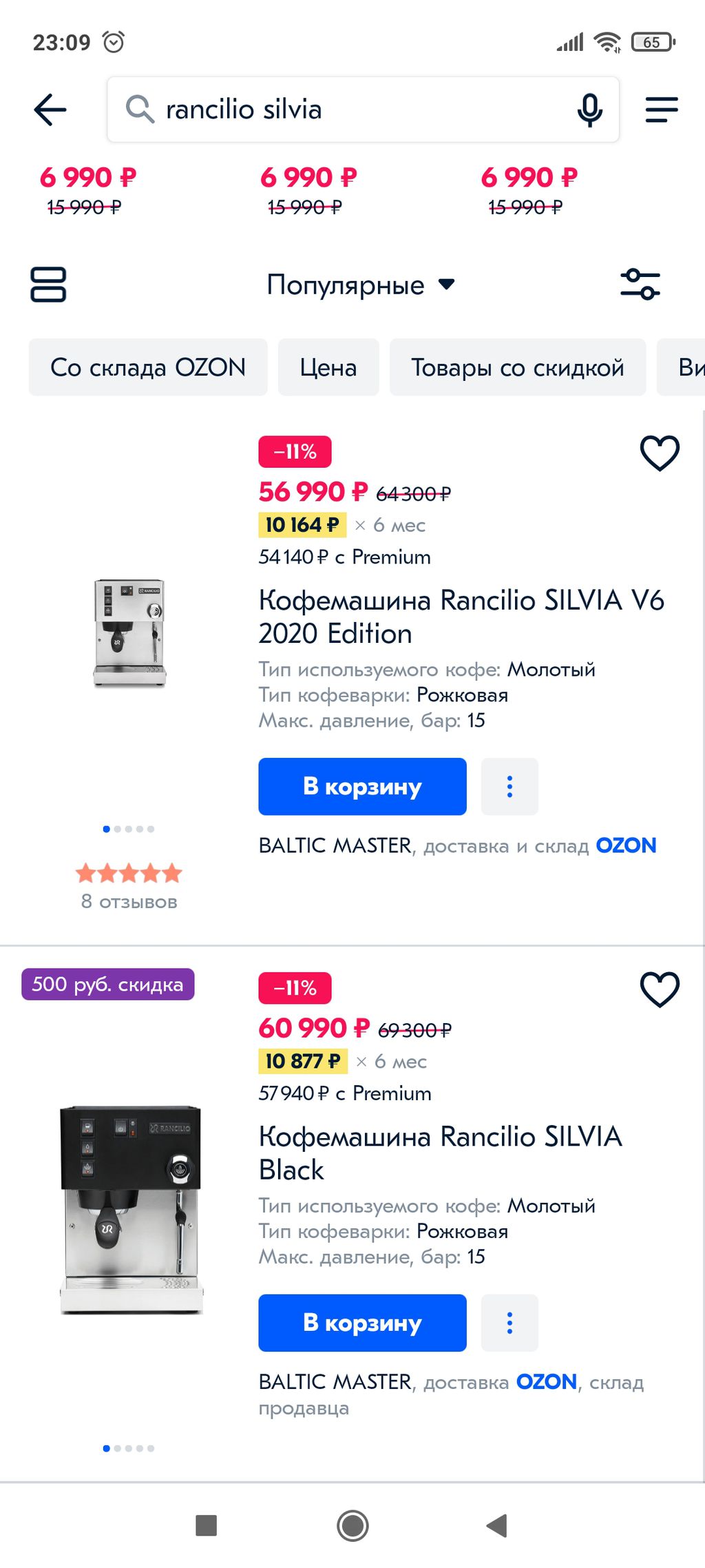

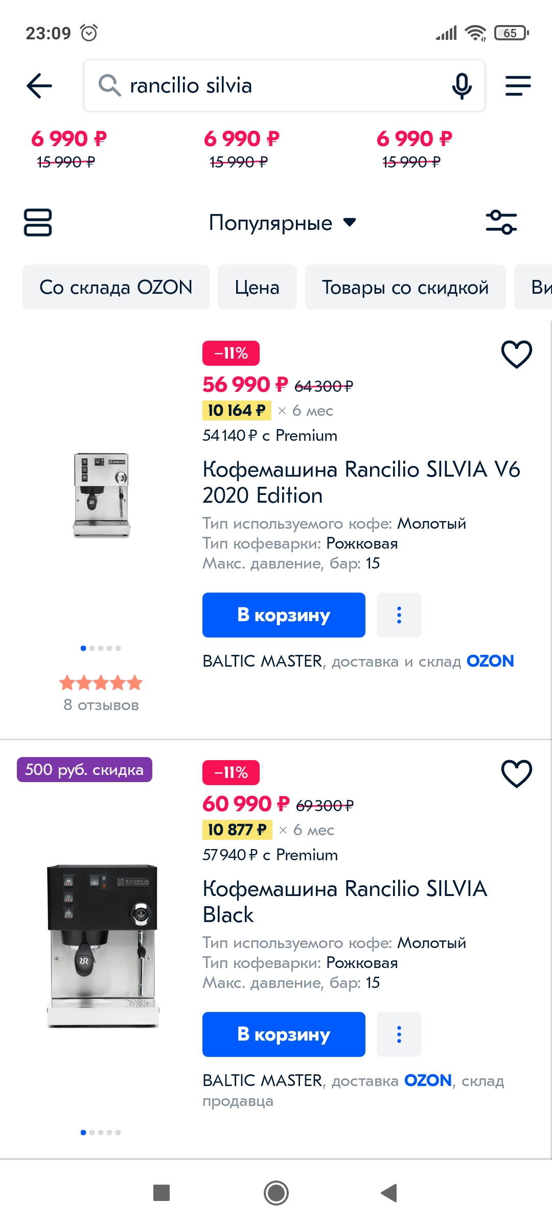

Здравствуйте. Подскажите пожалуйста я видел ваши ответы в плане выбора кофеварок рожков. Я хотел купить себе Лилит Анну с пид и молку Фред, но посмотрел ваши ответы и засомневался. Нашел на озоне Rancilio SILVIA V6 2020 Edition 56000. Можно узнать ваше мнение и какую молку к ней если что? Я эспрессо ман.
Здравствуйте, Антон! Когда я в 2015 году увлёкся кофе, я так же как и Вы уделял сильно больше внимания выбору рожковой кофемашины, чем кофемолке. И, хотя мне и советовали сначала купить хорошую молку, я к совету не прислушался. За эти 5 лет у меня было много кофемашин и кофемолок и я могу с уверенностью сказать, что надо больше внимания уделять молке По моему мнению, для дома удобнее молка с коническими жерновами. Естественно, компактная. Лелиты и похожие молки с 38 мм жерновами это совсем начальный уровень, который, тем не менее, позволить пить неплохой эспрессо. Но лучше начинать с Bezzera BB005 с жерновами 48 мм. В настоящее время я ожидаю возможности приобрести Niche Zero с 63 мм жерновами. Молка с плоскими жерновами мною тоже используется дома, но предпочтение в домашнем эспрессоварении я отдаю коникам.
