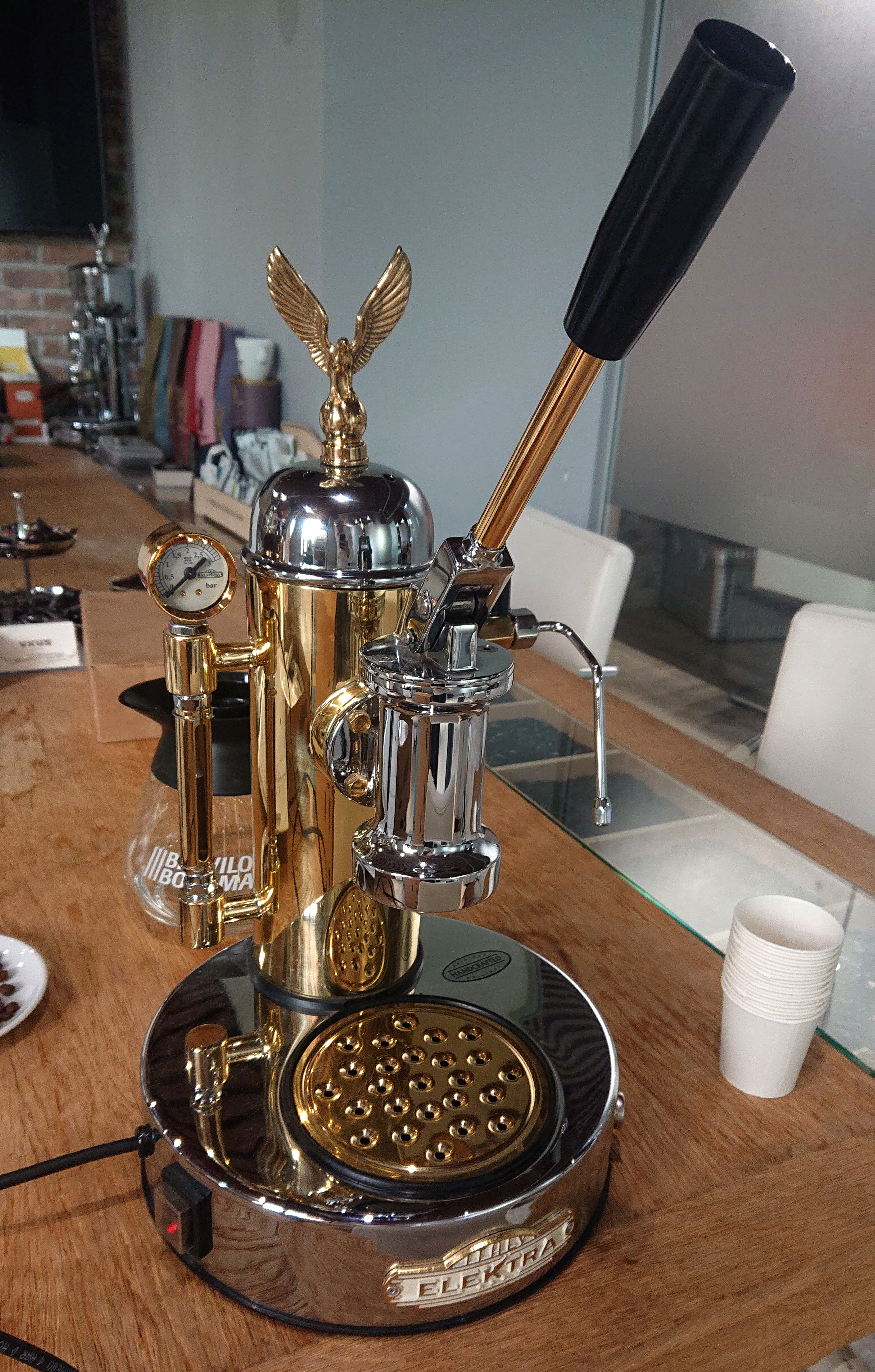

Как владелец Электры, поддерживаю ваш выбор. А про пружину можно не переживать, на родной пружине эспрессо чудо как хорош. Единственное, что мне захотелось сделать сразу - это отрезать дно у холдера, что я и сделал.

Если Электра нравится и проходит по бюджету, берите и не сомневайтесь - отличная машина. Среди маленьких леверов самая продуманная и удобная. О доработках и обслуживании, кроме декальцинации, в ближайший год-два вы вряд ли будете думать.

У меня была Ла Павони, она мне нравилась, просто Электра понравилась ещё больше: стабильнее шот, отличный вкус эспрессо, свободны руки и можно взбивать молоко, пока льется шот, удобная трубка пара и насадка. Словом, машинка прекрасна в том состоянии, в котором она идет с завода. Электра тяжёлая и не так ездит по столу, как легкая маленькая Павони.
Пока машинку особо не обслуживал. Ну то есть попытался сделать декальцинацию, но вода из бойлера вышла чистая: я лью воду из-под осмоса и никакой накипи не образуется. С августа прошлого года группу не разбирал, не смазывал, пока все работает как надо. Единственное что прессостат подкрутил, чтоб вода в бойлере не такая горячая была.
