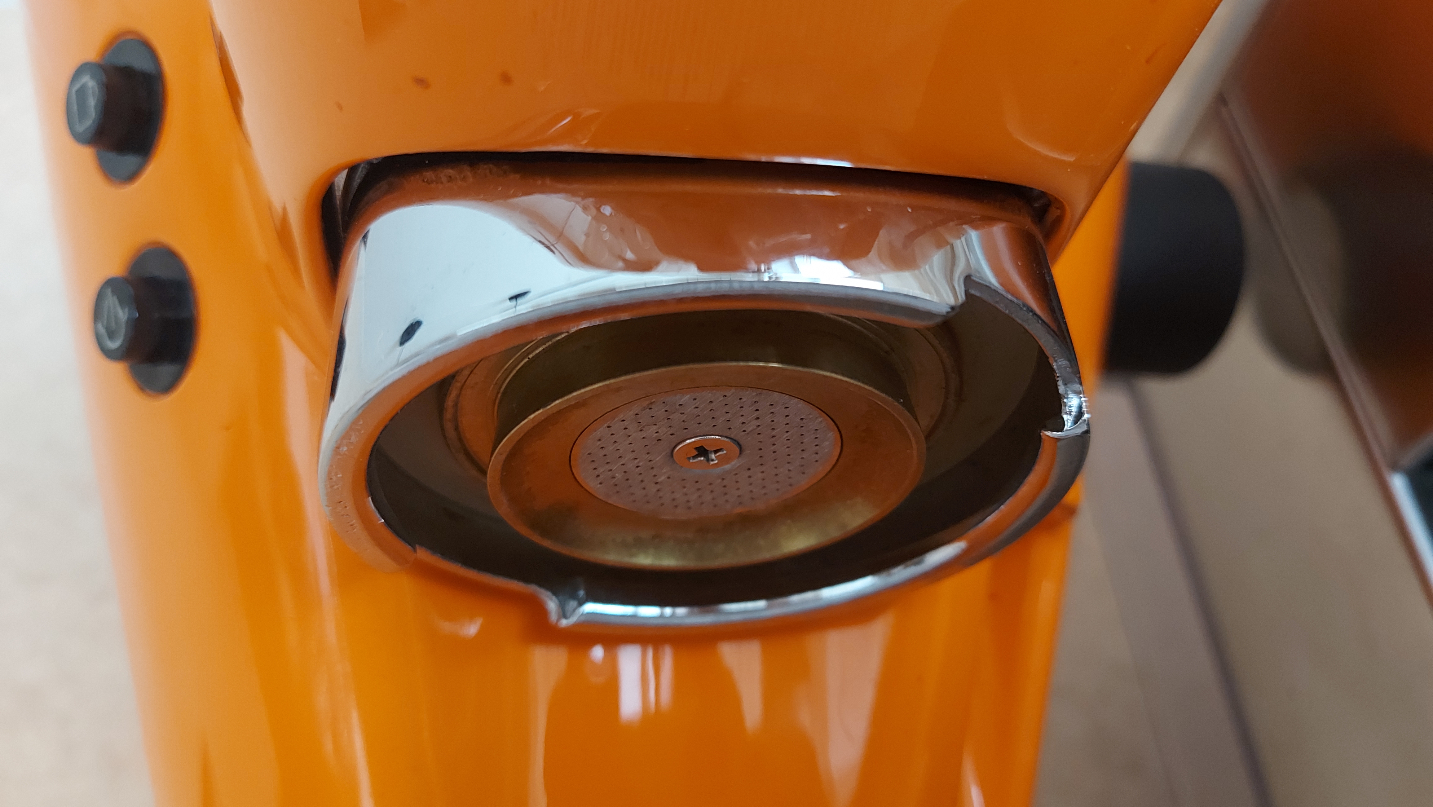

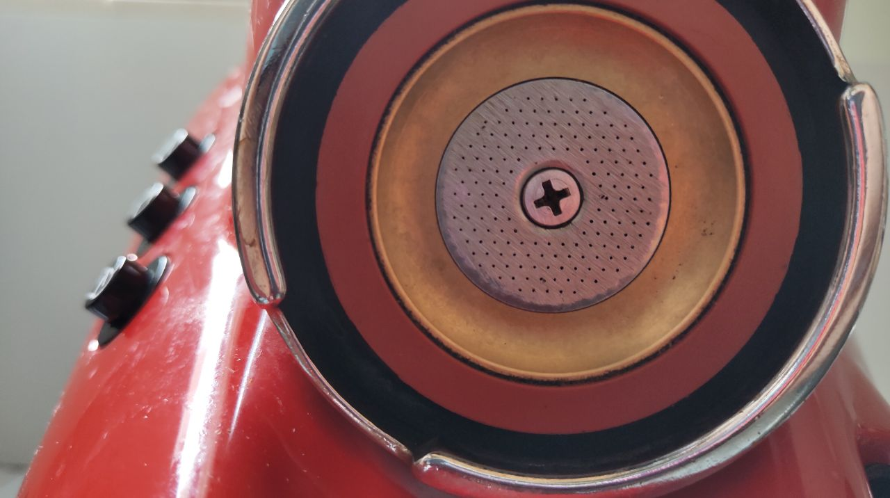

У меня совсем старая анна, 99 года кажется, там совсем другая сетка. Правильно я понимаю, что мне нужно брать MC137 и без всяких пластиковых подкладок вкручивать вместо сетки под чалды поверх резинового красного уплотнителя? Тогда на повышенную закладку меня спасет только корзина на 18-21 грамм, а другого пути нет?

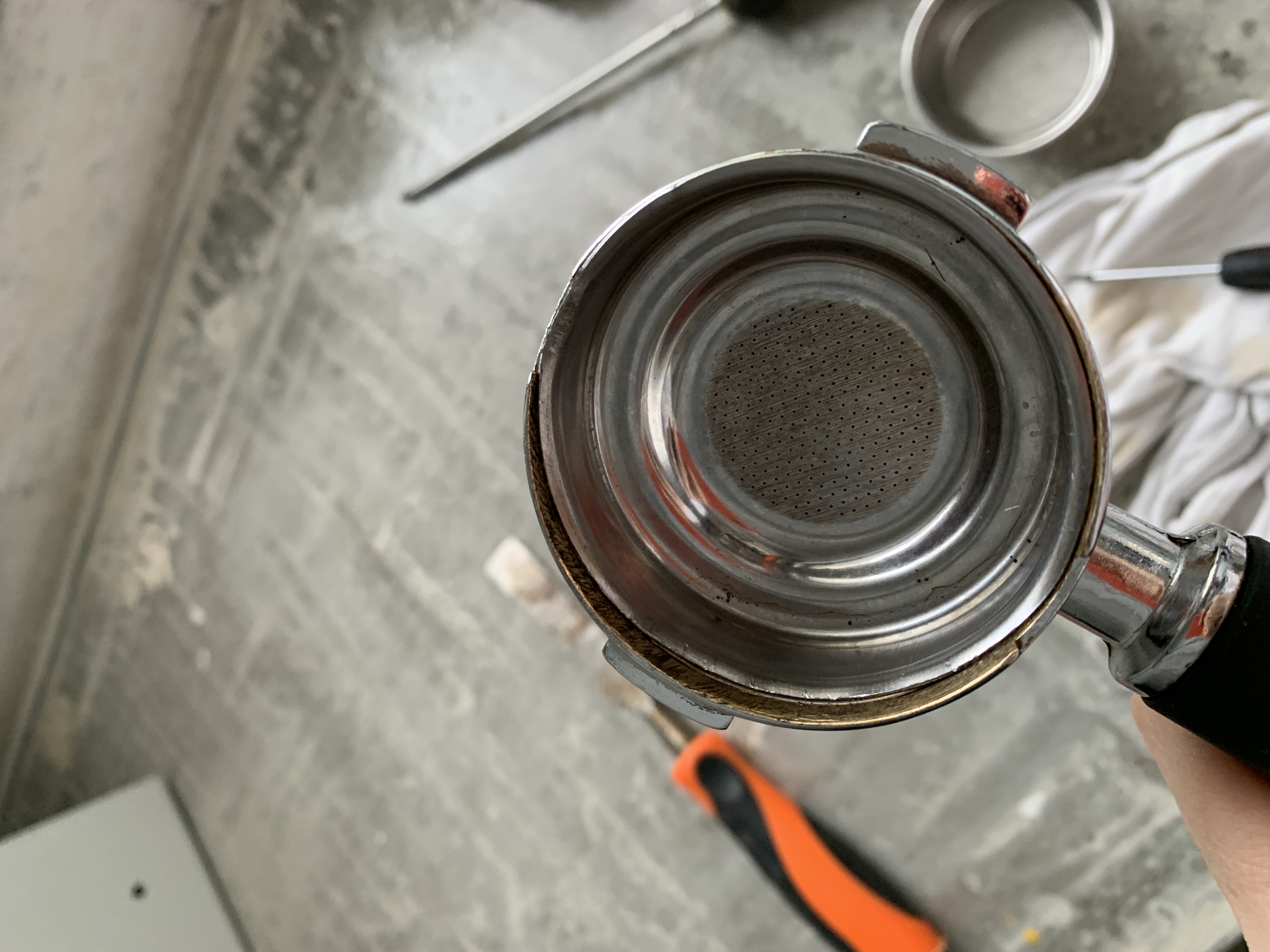

Типа такой у меня на старой Анне, остальное нужно заказывать и не хотелось бы промахнуться.
Что это за красная резинка, она как раз и мешает большей закладке. Если менять сетку душа под лелитовскую, её надо будет убирать? Не очень понятно устройство на первый взгляд.
Это чайлдовая модификация. Забить в нее 18 грамм можно следующим образом: 1. взять тройную корзину (в ЛелитЭспрессо) и бездонник 2. приподнять бойлер над байонетом с заменой уплотнительного силиконового кольца на более толстое. 3. сточить выступ, на котором у вас сетка, с помощью токарного станка.
Снятие резинки, замена душа или прочие танцы с бубном не помогут
mmorok: снятие резинки помогает, она чуть вниз выступает, совсем немного, но больше + получается что то вроде предсмачивания, т.к. свободного пространства для воды чуть больше. варит вполне хорошо. у меня рядом с лелитом эта кофеварка стояла, варила ничем не хуже, а иногда лучше лелита, возможно из за этого "предсмачивания". Совсем "чалдовой" ее назвать нельзя, т.к. она продавалась с 2я рожками и по инструкции для пользования молотым надо было установить мс137 вместо маленькой, обе сетки в комплекте шли. более того лелит у меня как раз с стакой вот пластиковой вставкой, убирал ее ставил разные сетки, варил с большей закладкой вполне неплохо, но сейчас пришел к тому что поставил ее обратно и варю с ней до 14 грамм. большая корзина 21гр. тоже есть, но не пользуюсь. выступ наверно можно было бы сточить, но желательно это сделать на станке, чтобы было ровно и чтобы большую сетку можно было через прокладку установить. но для этого полностью разбирать ее надо.. по собственному опыту только большую корзину бы купил.

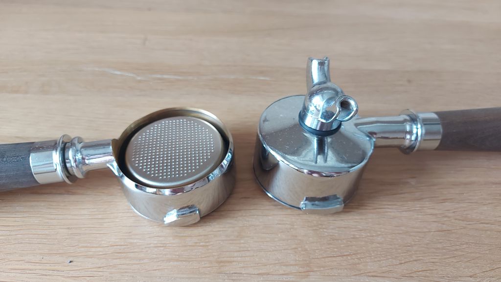

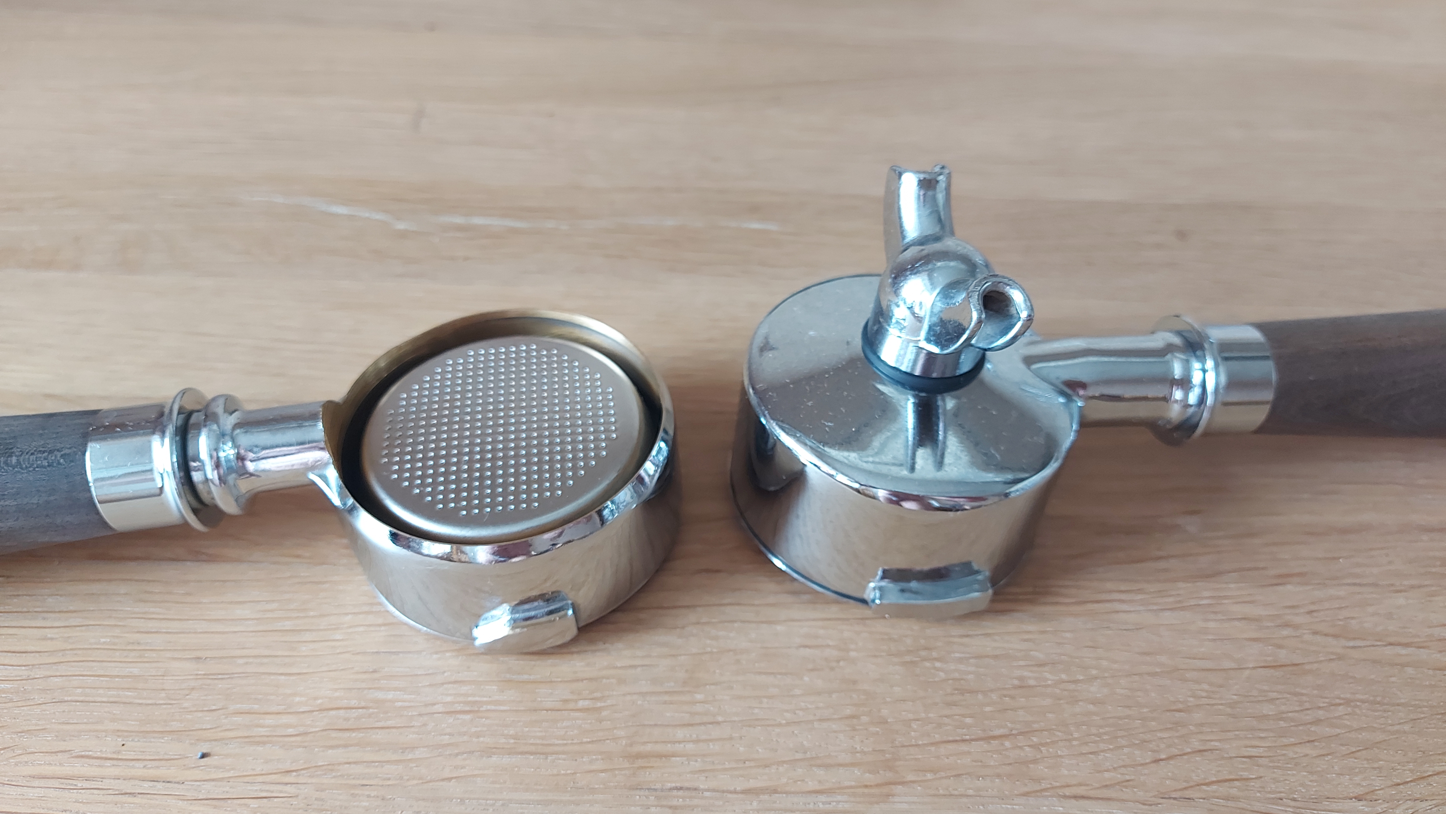

Nikduke: Сомневаюсь, в стандартный рожок Лелит скорее всего влезет, в рожок Бугатти не факт. На фото бездонник, сделанный из стандартного рожка с корзиной 64,5Х24 - -[ссылка]- Рядом рожок Лелит. Корзина на три порции, как я помню, еще глубже

Nikduke: на старой анне опв нет же? я регулировал так что молол так же как на лелит, на котором у меня настроено на 10 бар и смотрел чтобы пролив такой же был. Ничего не пробивало. если резинку уберешь, то да, таблетка мокрая, т.к. объем воды над таблеткой больше, но это не мешало вариться хорошему кофе. попробуй со слепым фильтром, идет вода в обратку ОПВ?. когда долго не пользуются то ОПВ бывает закисает и не работает. можно настраивать по количеству воды в обратке со слепым фильтром, т.е. чем выше давление, тем меньше воды в обратку идет.
Со слепым фильтром идёт, вообще машинка живая судя по ощущениям. Резинка стоит, на 14 граммах от нее четкий след, а в середине рыхлое все и болото. Сейчас уехал на пару дней, попробую сравнить с лелит как вернусь. В лелит правда закладка 18 грамм всегда была у меня. п.с. стоп, обратку не смотрел, сливалось в поддон, но это ведь через трёхходовой.
Кстати когда я по старой привычке зафигачил 18 грамм таблетку не пробило, просто она впечаталась в душ так, что риски от винта были видны) но никакого болота.
Резинку убрал, стало лучше, пока без пробоев, но таблетка все равно мокрая, воды много в рожке после шота. Заодно вопрос, как меняется прокладка группы? Надо что то снимать?

9moby: Это уже не под чалдовый рожек, стандартная сетка MC137 должна лечь на эту резинку. В корзину такая группа входит на небольшую глубину. Эта маленькая сетка лежит в выдавленном углублении для нее или выше? можете сфотографировать со снятой сеткой? Мне кажется у нее большие отверстия и льет в основном 4 струями, а не распределяет равномерно?
9moby: т.е. маленькая сетка точно в выемку под нее встает? Сетка всего рублей 500 стоит. думаю самое простое заказать у диллера Lelit на сайте Lelitespresso .ru, каталожный номер MC137. Неоригинал неизвестно как встанет, если купить IMS то она наверно тоже будет сильнее в центре пробивать.
9moby: Просто у меня с виду точно такая же группа на Lelit, но там подобная сетка не встанет в выдавленную выемку, средина сильно выпирает. Можете использовать бумажные фильтры от аэропресса на таблетку, они дают более равномерное распределение воды по таблетке. Там еще есть такая тонкость что раз сейчас эти сетки ставят после латунного рассекателя, то сейчас чуть больше размером отверстия в этих сетках, но в целом норм. Старого формата вряд ли можно найти в продаже.
