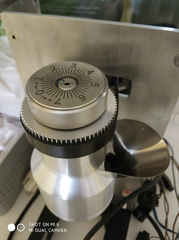

Обратитесь к Виталию (Black Jack) он мне помог решить похожую проблему, в указанный бюджет уложился -[ссылка]- База La Cimbali Junior, жернова конические 71 мм. Незаконченный вид - я решил сам поменять проводку и сделать макияж. Ps. ткните как вставлять фото в сообщение.
Если раза два-три в день готовите, то можно в качестве эксперимента попробовать перейти на не порционный помол. Немножко расход зерна увеличится, правда. Просто даже жаль такую молку менять на что-то за 300-400)
Поясню свой предыдущий пост. Я купил La Cimbali Junior за 85 евро, полностью рабочий, но сильно усталый, Black Jack поменял подшипники и почистил ротор. Дополнительно приобрел новые жернова 71 мм, шкивы, ремень, обрезок алюминия толщ. 5 мм и отправил все Виталию. В сумме затраты вместе с работой Black Jack составили примерно 400 евро, так-что планы реальные и Вицин зря смеется. Про разницу между стандартной кофемолкой с плоскими жерновами 65 мм и большой моторизованной коникой single dose и нулевыми остатками не мне вам рассказывать. Дополнительные затраты могут быть - покраска порошковой краской, изготовление вилки и крышки вместо бункера. Расчетные обороты 234, эффекта попкорна нет, со статикой нужно бороться.
Кофемолка еще не закончена. она у меня меньше недели и наш договор с Виталием был о том, что он только изготавливает помолочный блок, отделку я оставил себе. А открытый ремень у культового на многих форумах Версалаба за куеву тучу денег. И его румынского клона очень популярного в Германии Hedone Honne.

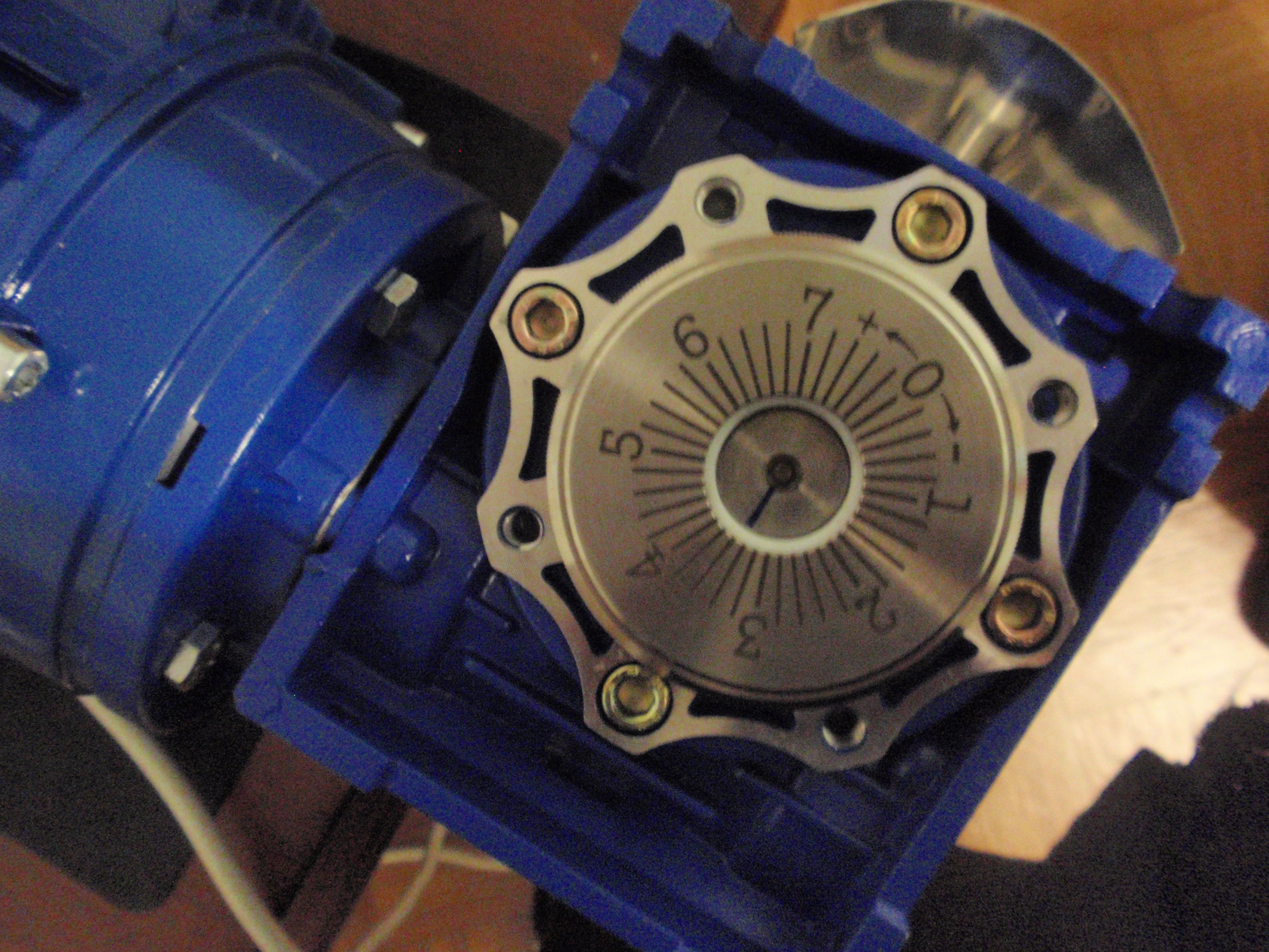

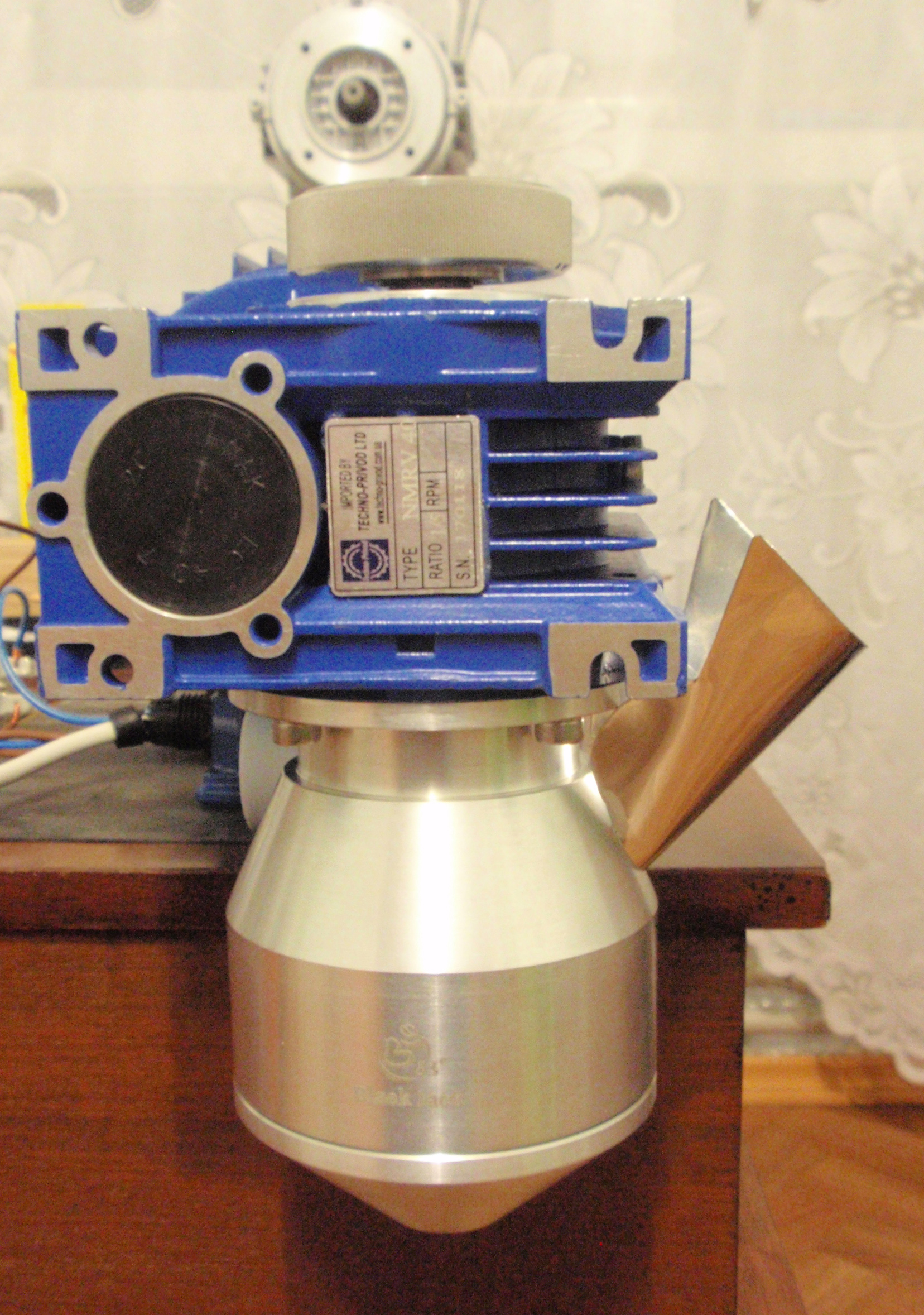

Да проще с нуля сделать, чем переделывать такие "готовые" варианты:) Вот на покупном червячном редукторе меня попросили сделать 83 мм без корпуса и подставки
По такому типу ещё 68 уже сделана, но будет облачена в корпус и на красивой подставке сделана. Что просят то и делаем в общем.
Вообще первая моя электромолка вот -[ссылка]- на плоских жерновах только -[ссылка]- Nedden:
Согласитесь, что загрузка "с Боку" очень удобная.
Конечно удобная. Такой принцип засыпки и в HG-One и Версалаб, только там вообще открыты практически жернова и люди колхозят потом крышки чтобы часть закрыть.
Nedden А какая проблема высыпать на выключенной кофемолке отмеренную дозу в воронку? Или я что-то не понимаю?
igor3648 На указанные Вами пару постов выше фото, две молки MD77-83 и BJ71E с боковой загрузки. В сравнение с хваленой HG-1E, где Вы замучаетесь загружать, то в боковой загрузки, раз и все. Я пять дней в неделю использую HG-1, а на выходные MD77-83 и есть с чем сравнивать. Я всегда загружаю зерно на выключенной молке. Мощность мотора в обе случая в избытке и запускают молки без проблем.
