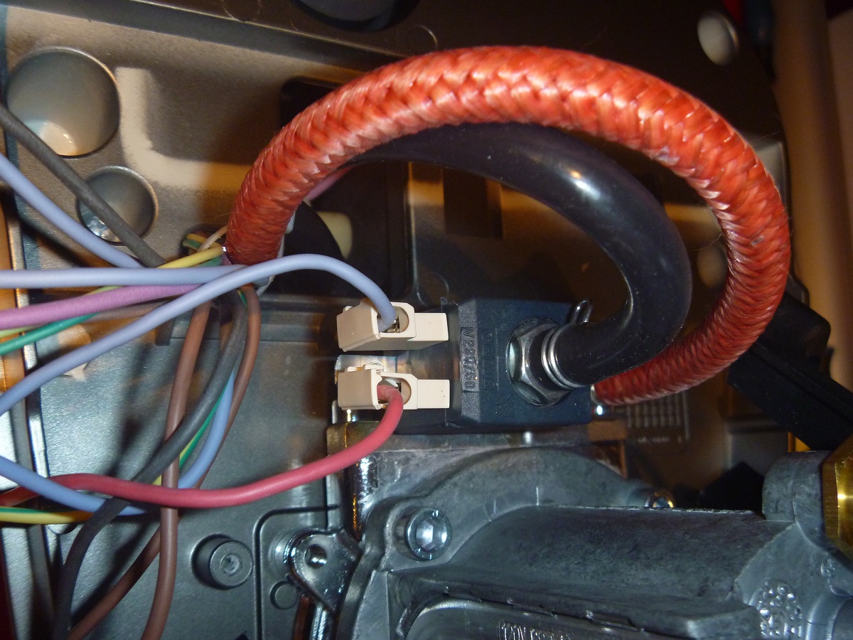

Поскольку кеффир уже определилась, а у меня вопрос тоже про рожок, спрошу здесь. Рожок самый обычный, без клапана, с двумя выпусками, кофеварка работает исправно. Перед проливом обычно пропускаю какое-то количество воды через рожок и остатки воды в нем задерживаются, не стекают. Когда поворачиваю рожок в группе, вода начинает литься. То-же и после варки кофе - выключила пролив, из рожка не капает, поворачиваю рожок, хлопок и начинает капать из носика. Нигде про такое не написано, это нормально?

Если бутылку с водой перевернуть - будет вытекать? Над корзиной есть трехходовой клапан, если есть
maikl5301: нету клапана IgorK: не поняла ваш ответ, расшифруйте пожалуйста. Машинка Gaggia New Baby Dose. Про трехходовой самой интересно. Машинка куплена с рук без описания и бумаг, именно для этой модели не нашла схему, гаджия постоянно меняет модификации.
Когда помпа останавливается, а рожок в группе, всё герметично, поэтому с носика не капает (или капает мало). Потом отворачиваете рожок и полилось, это нормально. А вот хлопок после приготовления кофе - это странно. По идее, после останова помпы, давление в рожке нормализуется до атмосферного за несколько секунд, хлопка не будет. ПС. Если помол был в норме конечно)
в Gaggia New Baby Dose стоит трехходовой клапан, который сбрасывает давление в поддон. Значит он либо заклинил, либо вышла из стоя катушка, может проблема в реле.

Lorhen: Вот здесь вся документация -[ссылка]- Если слышно хлопок, то трехходовой клапан давление из рожка не сбрасывает. Надо бэкфлешить со средством, причем срочно, иначе и пролив скоро прекратится. С корзинами вы преувеличиваете, вставать в группу должны все 58 миллиметровые, там может быть проблема с пружиной в рожке, на некоторых корзинах риска своей выпуклостью, как раз приходится на пружину...
