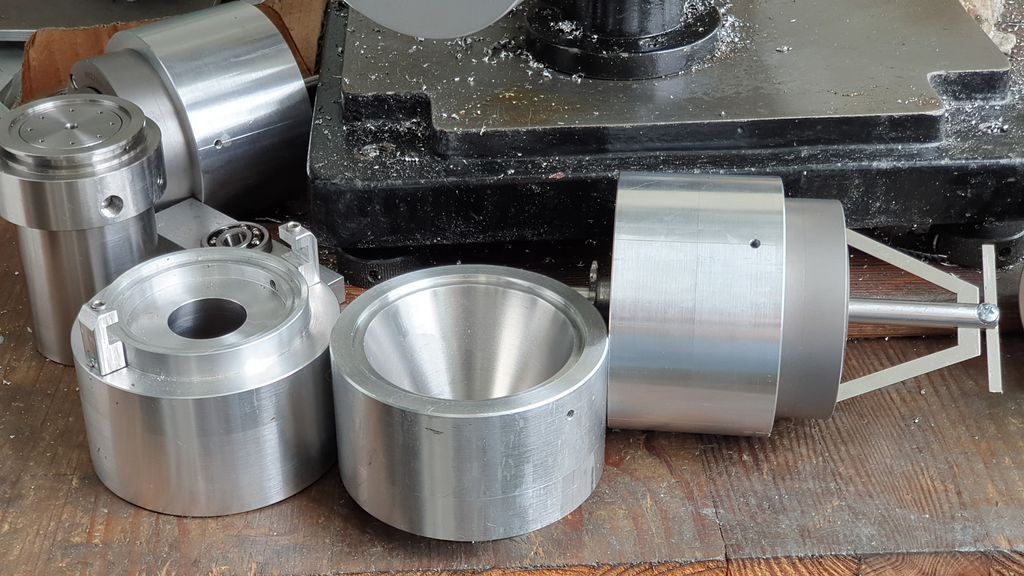

Все выходные провел с фрезеровщиком, в результате наконец то отфрезерован пластик на точнейшем плоттере с фрезерным модулем. Облицовка корпуса даже без сварки собирается на одних панелях.
