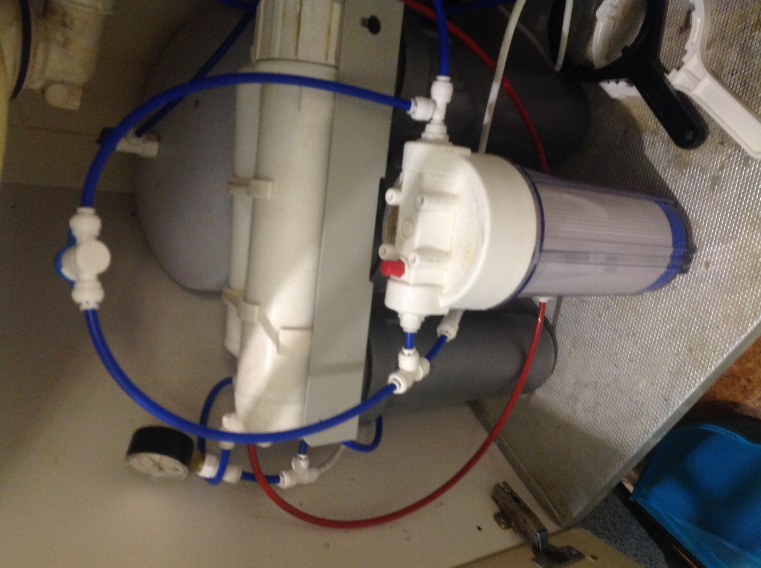

Atoll 550 с осмосом. Можно самому за час поставить. Накипи нет от слова совсем уже 4 года. От резервуара 10 литров под небольшим давлением через разветвитель к кранику с питьевой водой и на вход кофеварки. Раньше без осмоса в группу и на результат декальцинации бойлера страшно было посмотреть, машинка пару раз даже переставал штатно работать. При всех мнениях, что с осмосом вода безвкусная, согласиться с этим не могу, т.к. в правильных кофейнях кофе ничуть не вкуснее нашего. В крайнем случае можно вместо угольного пост-фильтра поставить минерализатор. Кстати и предсмачивание так работать начало. Фильтры можно менять штатно раз в полгода/год, а мембрану вообще не менять, пока скорость накопления воды в резервуаре устраивает.

Вода из под осмоса для эспрессо это тяжелый случай. Любые изменения, которые влияют на TDS в сторону увеличения дают разительный прирост во вкусе напитка. У меня осмос подключен прямо к кофеварке. Я и минерализатр использовал и два паровозом. Очень хорошо но дорого и совсем не долго. Делал подмес с системой из крана и обратного клапана. Брал для подмеса воду сразу после угля перед мембраной. Работает. В питьевой кран шло 17-22-25 без подмеса. В кофеварку же шло где то 110 ррм в среднем ( на входе 550), но регулировка грубая и в конце концов обратный клапан клинанул, после чего вода сразу после колб с углем поперла в бак осмоса. Я пока забил, в кофеварку вода приходит 22 в среднем, но я еще отыграюсь. Надо что то еще придумать.
После осмоса можно поставить колбу с кальцитом или доломитом Выравниваем Рн до 7 и немного насыщаем минералами до 1-1,5 Мгэкв/литр что будет примерно 50-75TDS
MIHA: Может и колбу, но не штатный минерализатор. Штатные осмовские по времени пшик, ну неделя-две. С другой стороны, большая колба после перерыва может давать дикий концентрат. Т.е. ей надо на резервуар работать мне кажется. Я вот не испытал еще решение с Ecosoft AquaCalcium от экософт. 20$ картридж стоит. Ставится именно перед баком, а не после. Медленно через него протекает под давлением вода, которая наполняет бак. Вопрос только, какой у него срок в таком режиме.
MIHA: Штатный как написал, я уже проверил. Работает но не долго. Не проверил только тот, который расхваливает экософт, который именно и ставится перед баком. Идея с колбой интересная, скорее всего я ее попробую. Спасибо. В тоже время, подмес работал по вкусу точно так же. Только реализовать подмес оказалось не так просто. Мало того что надо было отделить выход подмеса на кофеварку от питьевого крана, так еще и регулировать очень очень плавно. Ни первое ни второе не реализовал подручными средствами. Регулировка шаркраном для осмосов оказалась супергрубой, Клапан для осмоса очень коварно клинанул, заметил только по шуму чайника и намекам на накипь в нем же. В поисках подходящего вентильного крана на подмес и качественного надежного обратного клапана.

sonpul: Обратные клапана есть штатные на трубку JG У меня на кофеварку стоит второй бак, подмес исходной воды не нужен, минерализация регулируется байпасным краном, на данный момент полгода использования приоткрытом байпасе то есть 50% подмес осмотической воды, показания на фото выше
Штатный клапан я покупал, его и клинануло. Кран такой же как у вас, он оказался грубый. Он конечно сделал подмес и при входящей 550-600 он сделал 110, но надо вентильный. Возможно, задача усложняется еще тем, что на гаджию я сделал прямой подвод и насос заменил тоже на мембранный осмотический. Подача в варку через жиклер довольно тонкий. Для всего этого вероятно осмотических обратных клапанов маловато.
это просто не повезло ), их сотни тысяч работают и всё ок такого крана то же достаточно если скорость потока не большая, как допустим поле мембраны обратного осмоса (100-200 мл/мин)
что касамо бриты то при желании можно седлать самому, на основе одной колбы если не нужен байпас и на основе 2х ели надо регулировать умягчение, цена при аналогичном ресурсе будет раза в 3-4 ниже, но я за осмос с последующей минерализацией )))
sonpul: штатный минерализатор ни о чем Плюс колба должна быть до бака что обеспечить постоянную скорость потока то есть минерализации

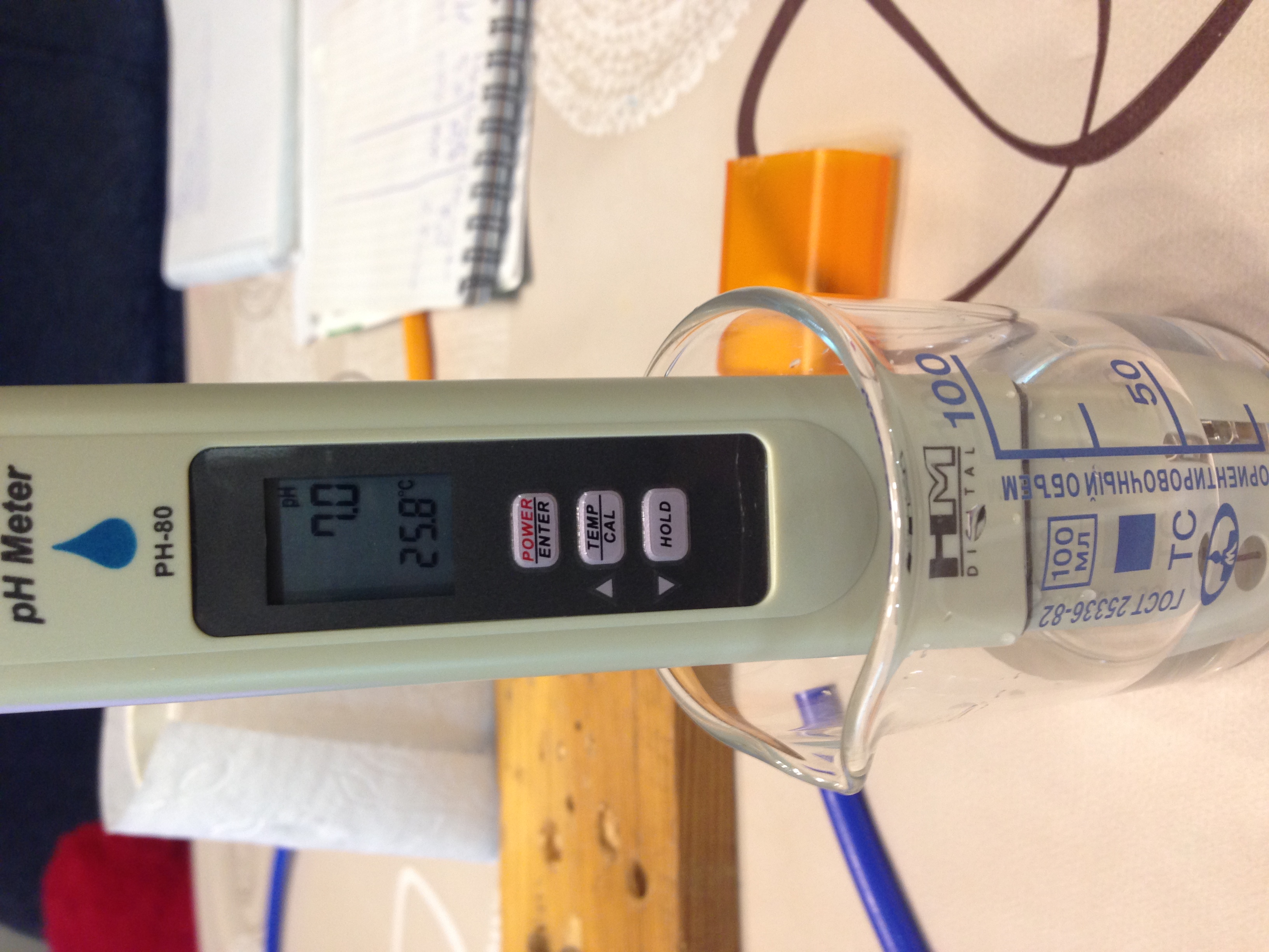

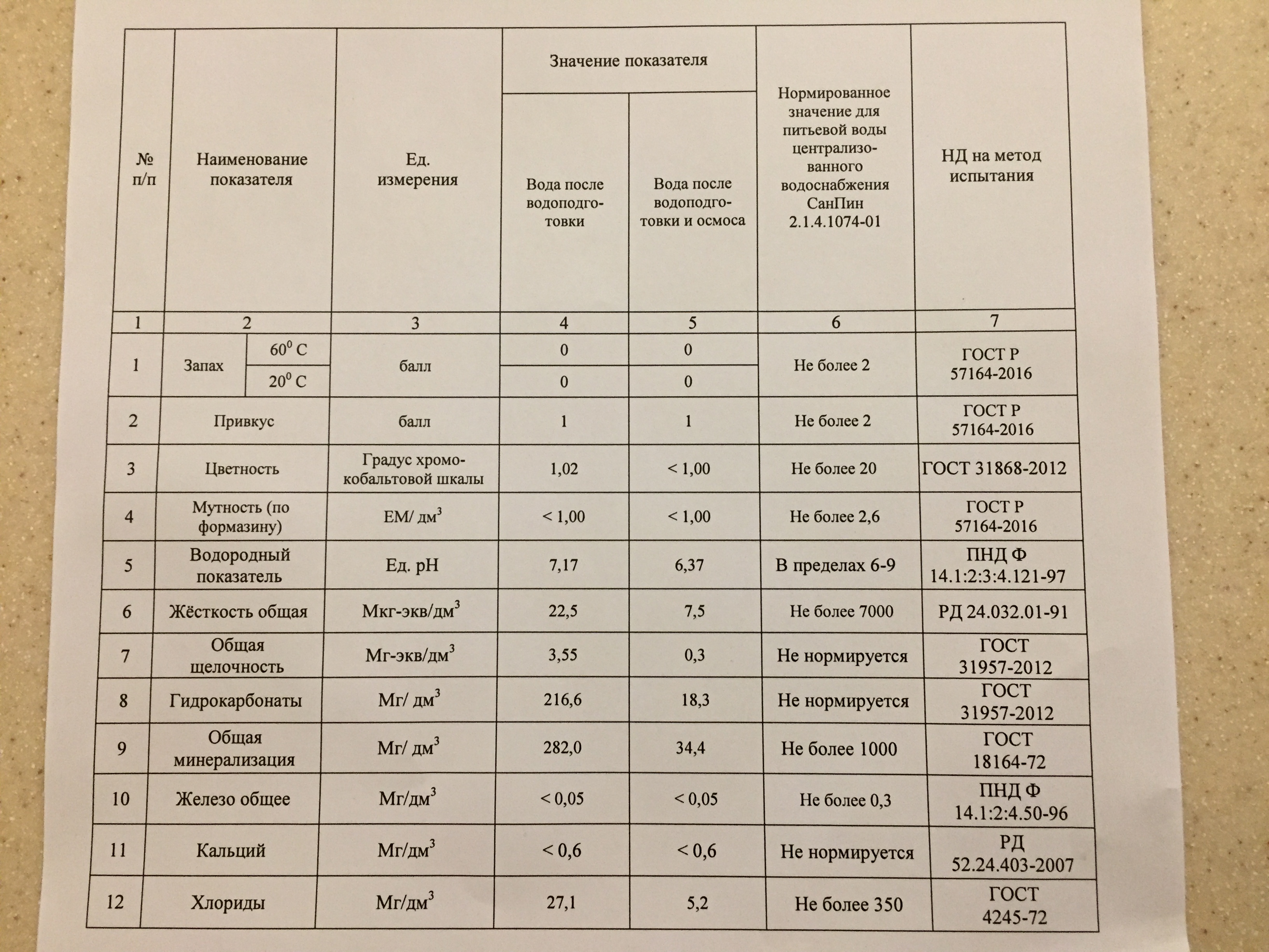

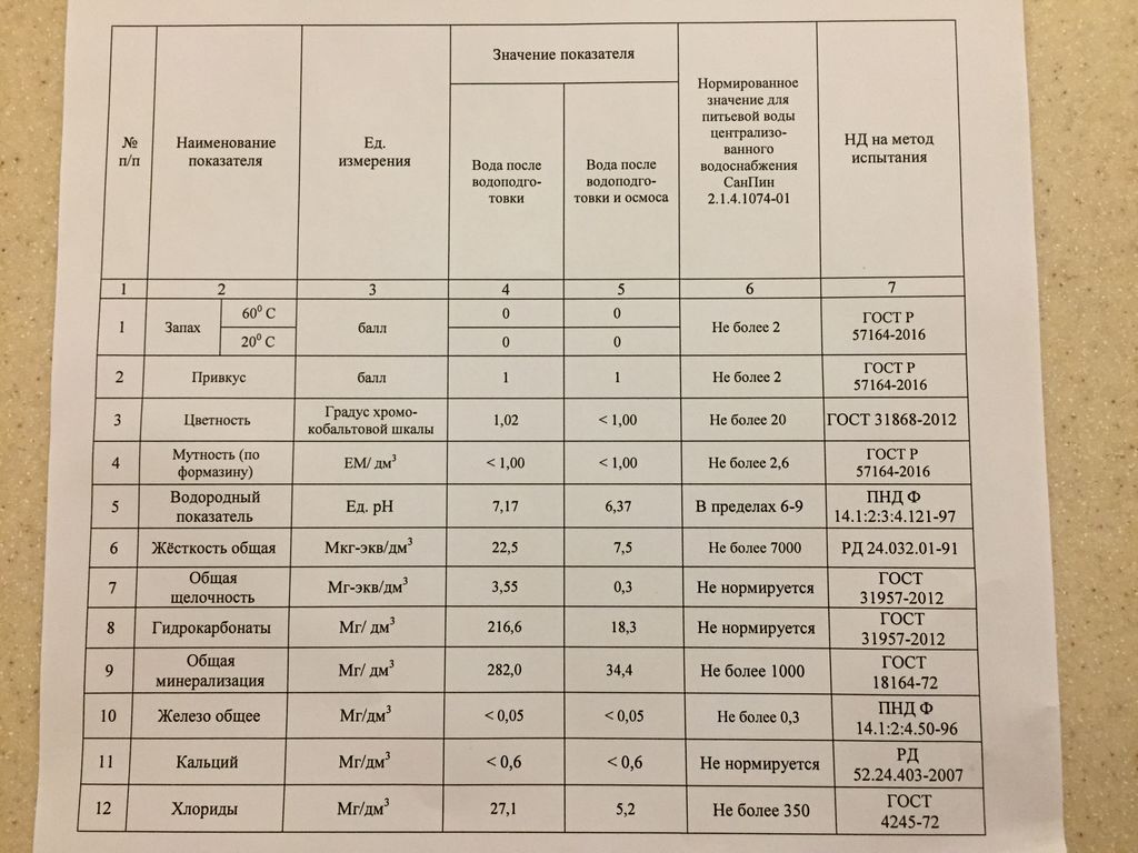

Хорошо, можете мне посоветовать? Хочу подключить машину после осмоса с минерализатором. Действующая схема: стоит водоподготовка после неё на питьевую - осмос. Но сегодня получил анализ воды - после водоподготовки pH 7,17 общая жесткость 22,5 щелочность 3,55 ( 0,3 после осмоса) минерализация 282 — может быть подключить после водоподготовки и не мучиться? Сейчас мешаю 1:3, для минерализации 130, но кислит кофе, думал руки виноваты - попробовал бутилированную, воду из другой местности - избыточная кислота уходит. Какая у Вас щёлочностью воды?
Щёлочность после осмоса нет смысла измерять так как там врядли есть бикарбонаты И что за водоподготовка такая после которой общая жёсткость 22,5 мгэкв/л или у Вас другие единицы измерения минерализация 282 в каких единицах, мг/л при выше указанной жёсткости не может быть Прикрепи фото анализа
Volfgun: водоподготовка на основе ионно обменной смолы ? если да то регенерация солью или щёлочью ? я бы брал воду после осмоса и корректировал Рн и минерализацию так как при выше указанной водоподготовке будет повышен либо натрий либо гидрокарбонаты и бикарбонаты
На чем основана не знаю, но гранулированную соль периодически засыпаю. Значит нужно установить после осмоса, но перед накопительным баком из него колбу с байпасом доломитом и кальцитом и кранами отрегулировать по вкусу, а на щелочность не обращать внимание? У вас вода после этой схемы излишнюю кислоту в кофе не дает?
если засыпаете соль то умягчение проходит за счёт замещения солей жесткости натрием (что не есть хорошо для сердца) после осмоса ставите колбу с доломитом(с байпасом) потом тройник на бак и к потребителю после осмоса на щёлочность вообще не смотрите не на что не влияет излишнюю кислоту дает только низкая температура заваривания низкий Рн может выражаться в более резком вкусе
