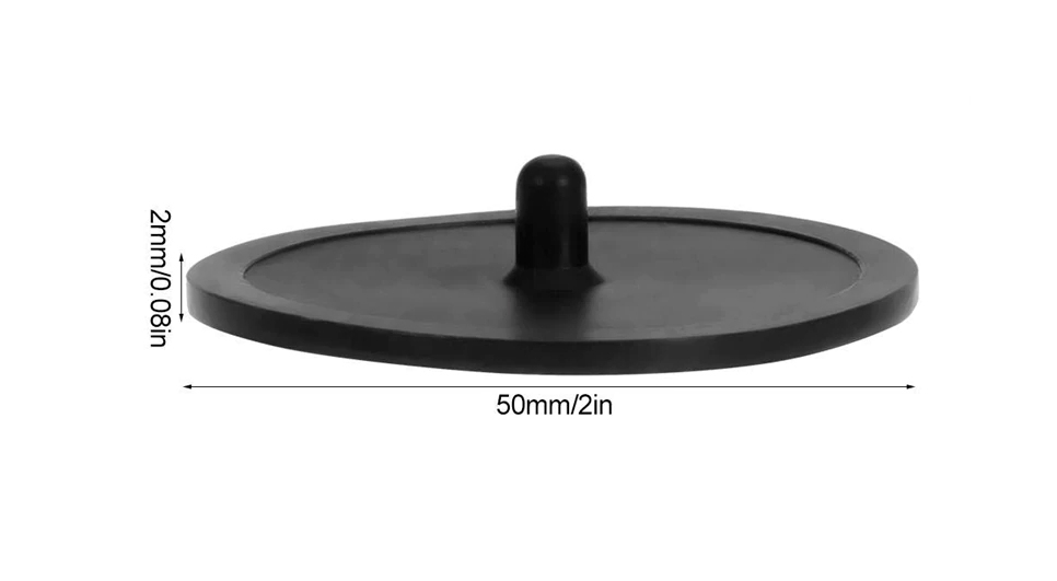

inbs: Эти все скорее всего не подойдут. Последняя точно, она под 54мм темпер. Надо покупать именно лелит, у дилера в лелитэспрессо есть в т.ч. слепые. Нигде не видел чтобы писали что подобрали какие то совместимые с лелит без переточки холдера или группы. Есть старая модель домашней Ascaso с 57мм группой, у нее чуть другая форма 2й корзины, без сужения книзу, но отдельно в продаже корзин на нее не видел.
inbs: Возможно в городе у вас есть у тех кто продажей и ремонтом проф кофемашин занимается.. А в лелит заодно можете опв и фитинг заказать, можно еще корзину на 18 грамм купить. Многие просто резинку на дно корзины кладут, наверно из какого-нибудь силиконового коврика можно вырезать.
Я дно корзины для чалд заклеил кружком алюминиевого скотча - аккуратно и надёжно. Также алюминиевый скотч даёт возможность экспериментировать с диаметром отверстий в корзине. Я протёр дно корзины спиртом, вырезал по размеру и вклеил кружок скотча в 2ух порционную корзину. Затем разгладил вклейку до появления отпечатка отверстий и мед. иглой 0,3 мм. наделал отверстий в фольге. Помол крупнее, крема больше и вкус меняется. Вклейки хватило на 2 кг. зерна.
