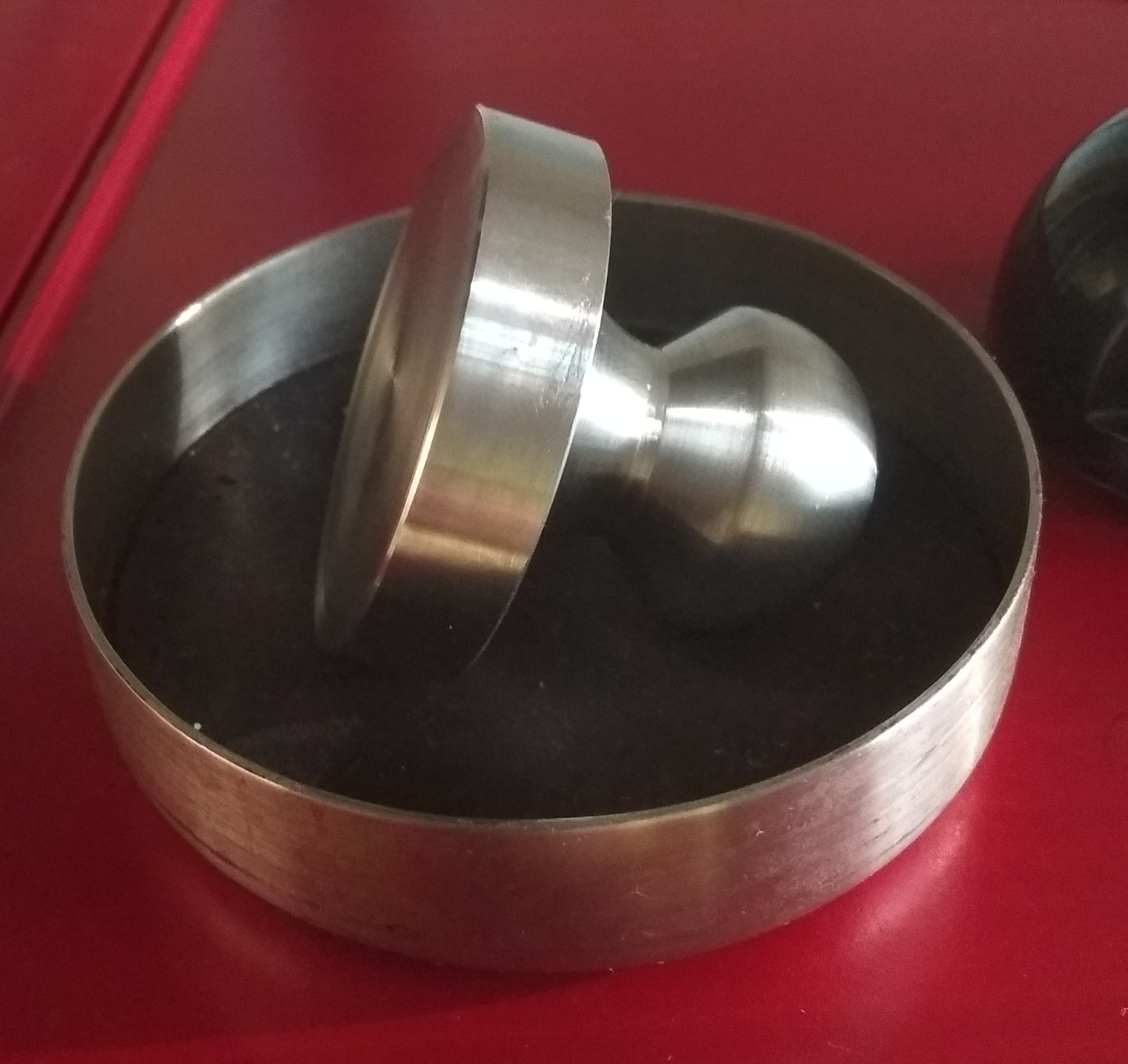

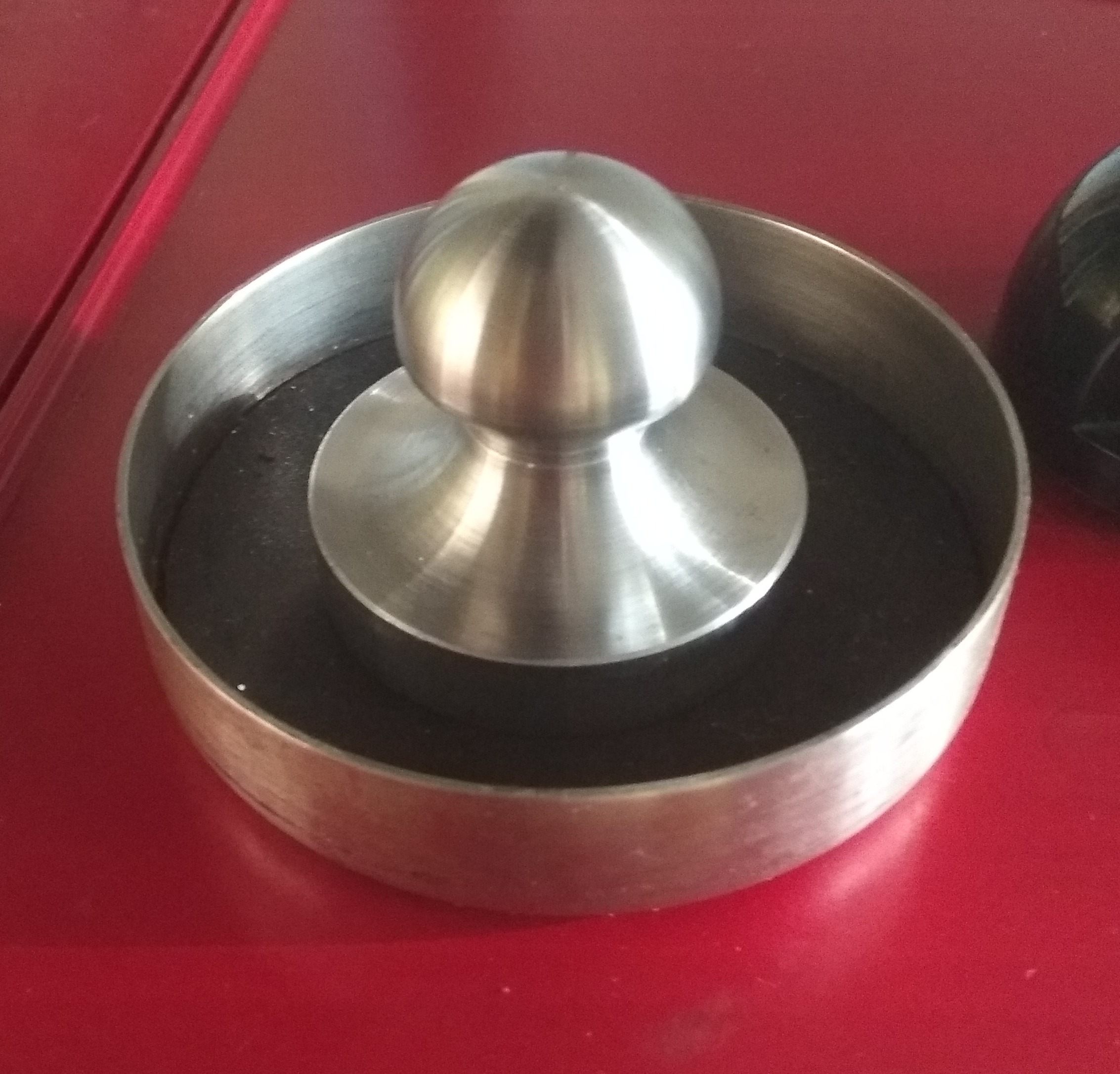

TMN: кусочек нержи нашелся совсем небольшой. Мне все нравится, кроме маленьких шершинок сверху и снизу на центральной оси. Возможно, на этом станке чище нельзя выточить и нужна шлифовка.
Из этого кусочка получилось бы 3-4 основания, а ручку нормального размера сделать из дерева )
TSG: алгоритм верный, если на выходе нужны три темпера, есть ручки и оборудование для нарезки резьбы и запрессовки вкладки с резьбой в основание. По крайней мере именно так устроен мой полноразмерный темпер. Но и в таком мимимишном исполнении темпер существенно удобнее рюмки.
А вот вопросы по основанию имеются: углубление корзины имеет небольшое сужение. Основание темпера цилиндрическое, заходит на глубину 3мм. В пустой корзине притирается к стенкам. Варианты - отмерять кофе по весу четко по край углубления, точить основание с сужением по форме корзины, уменьшать диаметр до 41,4. Интересно, как это решено в ламарзолле от баристастил. Или в их корзине углубление без сужения?

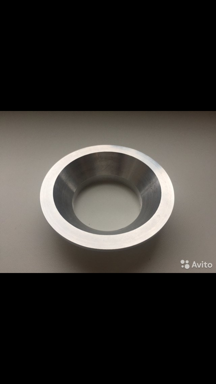

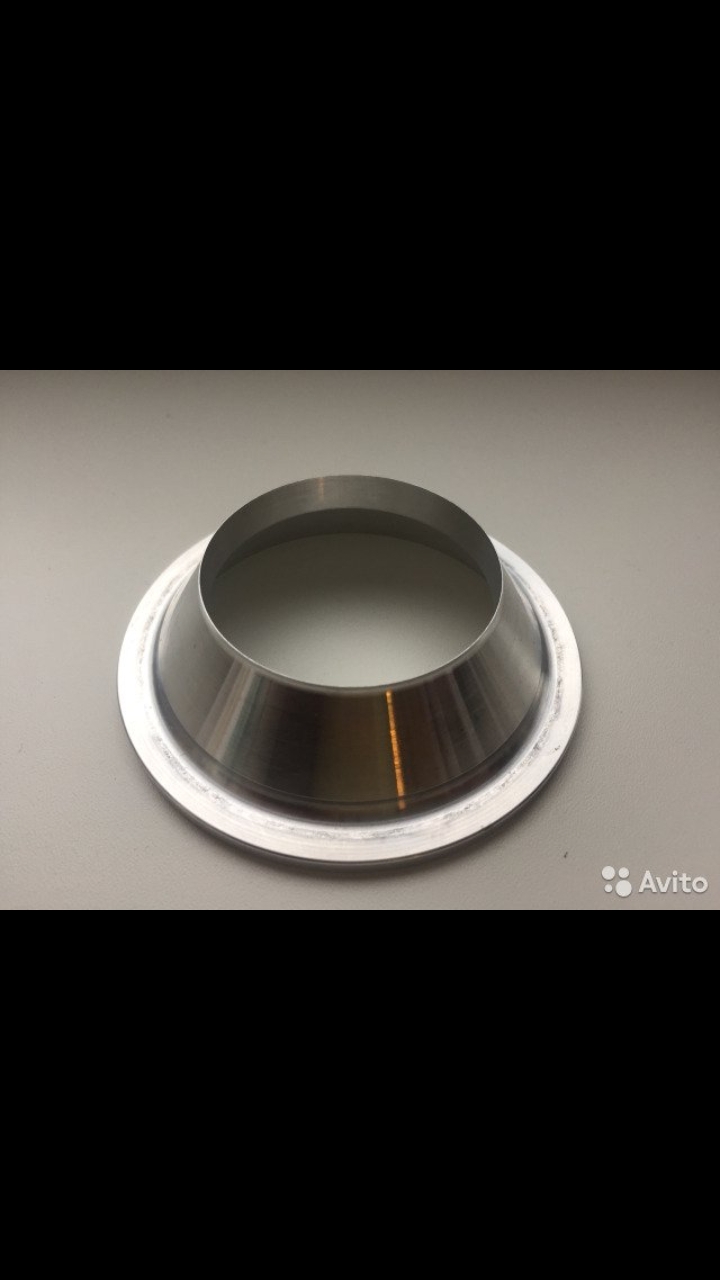

Valerich: Да, у Вас похоже оптимальный комплект. У меня одинарная корзина из эксперта и сын выточил темпер 41,5, пользуюсь этой парой несколько раз в неделю. Хотелось бы докупить воронку, сын к сожалению на отрез отказался точить. Та, что на картинках в Москвве, а я в Питере, продавец пишет, что она хорошо подходит под корзину лм. Но меня смущает форма, похоже воронка не лежит на дне, а упирается тонким краем.
Есть вариант напечатать 3д, нужна модель, ее даже выкладывали на форуме, но давно, сейчас ссылка не работает, автор на лс не отвечает.
Еще вариант доработать крышку от порошка для пм Somat - по форме она ложится в корзину идеально, внутренний диаметр чуть мал, темпер заклинивает.
