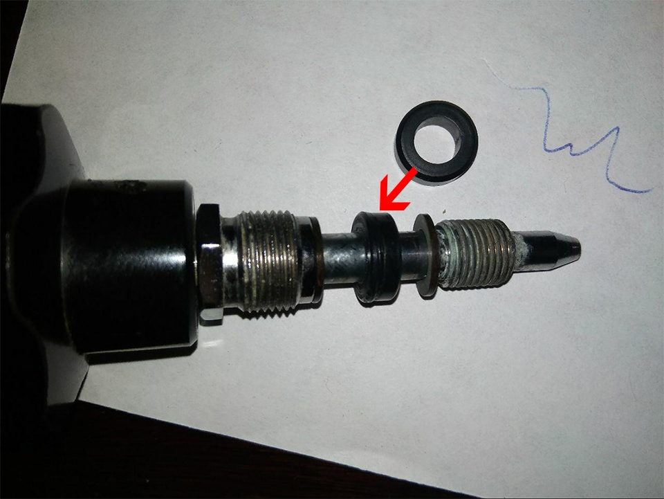

Всем, привет!) я тут в чатике проблему озвучивал, решил перенести сюда. Может быть тоже кому полезно будет.
Приобрёл Пикколу, б/у, 2003 г, с остатками из рем. комплекта.
Скрипит паровой кран, ход ручки очень тугой. см. видео в телеграм: -[ссылка]-
Вентиль вытащить помогли, и на данный момент ситуация выглядит так: -[ссылка]-
Теперь к сути. В рем. комплекте есть резиновое кольцо, похожее по диаметру, только я пока не пойму откуда оно точно. Похоже на Steam Tap Rubber Washer (номер 50 по схеме: -[ссылка]-.
Резинка из моего рем-комплекта рядом с деталью очень похожа на Tap Rubber Washer, что по ссылке выше. Однако, эта "резинка" НА детали с фото – металлическая, и сидит туго.
Я всё к тому, что если эта резинка должна быть на том месте, куда показывает стрелка, то логично её заменить.
Но меня вводит в сомнение тот факт, что в ремкомплекте кольцо – резиновое, а сидящее в данный момент на детали – металлическое. Вот ещё одно видео, по стуку понятно что не резинка: -[ссылка]-
Вопрос то вобщем в том, верны ли мои догадки?)) И кто как выбивал эту шпильку (№51 на схеме) из рукоятки,не разхреначив её?? она даже в пол не горизонтально упирается, -[ссылка]-
________________ вобщем, разобрался с паровиком.
Порядок действий там такой:
1. Откручиваем основную гайку винта, и выкручиваем по направлению стравливания пара до упора. Чтобы вытащить винт (деталь №48) крутим дальше в этом же направлении и тянем рукоятку на себя. (см. схему: -[ссылка]- Деталь вытащили.
На руках имеем стержень, на нём два плоских латунных кольца и по середине толстое черное кольцо. Чтобы их снять нужно снять пластиковую рукоятку №52, которая фиксируется шпилькой № 53.
2. Шпильку из рукоятки выбиваем 3мл. стержнем или сверлом, гладкой его стороной. Предварительно можно смазать ВДшкой.
ВАЖНЫЙ МОМЕНТ! Шпилька имеет один конец зауженный, другой широкий, чтобы распирала изнутри и держала рукоятку. Тот кончик, который выпирает из рукоятки скорее всего как-раз таки широкий. У меня было именно так. Бить будем по зауженному концу.
Вставляем стержень или сверло и бьём молотком аккуратными точными движениями, без вандализма, чтобы не покоцать пластиковую рукоятку. Я же свою слегка покоцал))
3. Далее меняем всё, что необходимо заменить, располагая детали в этом же порядке:
4. Надеваем рукоятку, и также аккуратно заколачиваем обратно шпильку ЗАУЖЕННОЙ стороной.
5. Смазываем пищевой силиконовой смазкой OKS 1110 = 600р за тюбик на момент этого поста.
6. Ставим вин на место, затягиваем гайку, всё без фанатизма.
То чёрное кольцо, как мне сказали просто окаменевшая резинка. Резинку заменил на свежую, смазал OKS 1110. Собрал всё обратно и заработало как надо. Паровой кран вновь стало можно одной рукой завинчивать.
Вот записал видосик чтобы иметь визуальное представление, с чем имеем дело)) -[ссылка]-

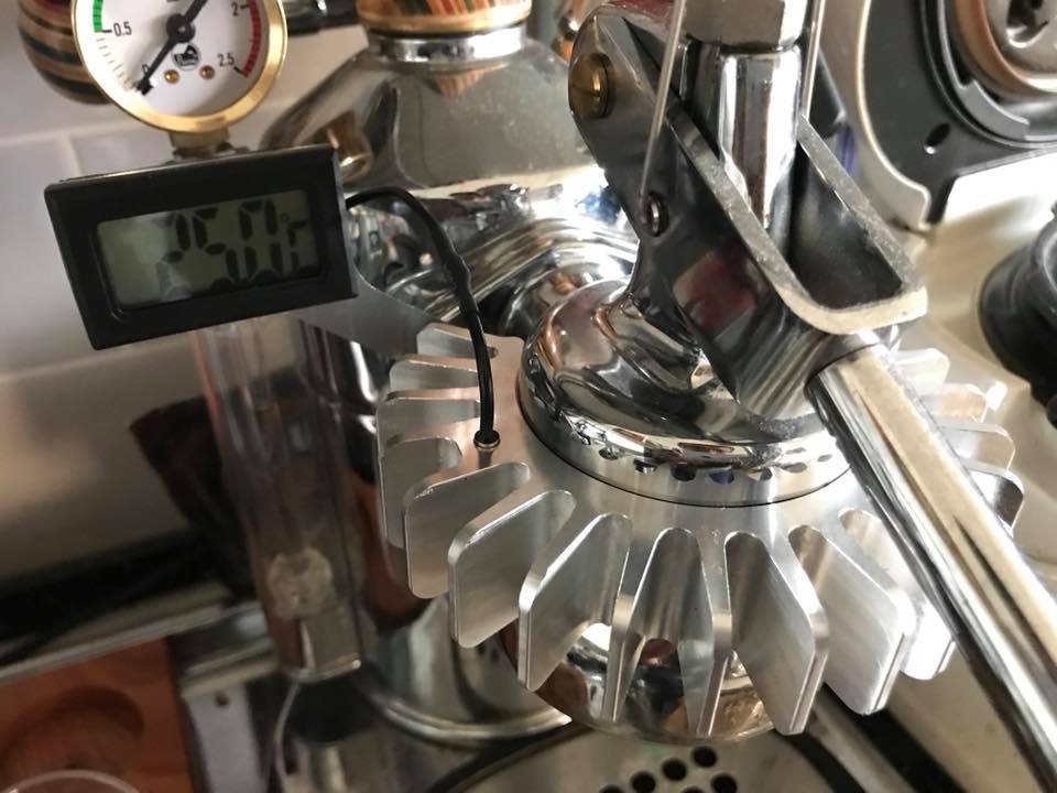

Понимать в каком состоянии группа. Вдруг она в перегреве, руками нет желания проверять)). А так, предположим, на наклейке 90-95, можно готовить. 100- остудить немного. Я не прав?
Так в любом случае после первой чашки группа будет сильно нагрета. На мой взгляд лучше рожок в воду опустить. Наклейки эти особой пользы не дают, причем шаг у них в 5 градусов. Лучше уж тогда вот такая приблуда
