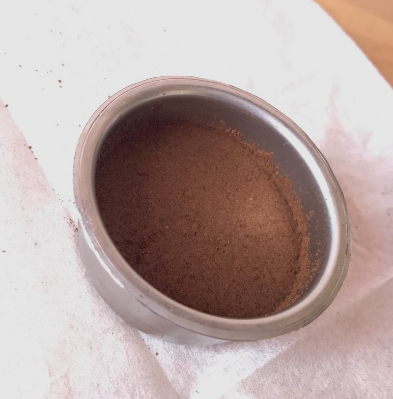

пришло кофе от Тэсти... при самом мелком помоле 0 на этот раз, как предполагалось, результат несколько иной - поднял левер и ничего не капает. Но не капает и на 15 секунде тоже. То есть, как я понял, теперь нужно постепенно увеличивать помол.
таблетка на этот раз после варки сверху размыта (есть каналы), на старом кофе всегда плотная была ровная. Это от неправильной темперовки?
засыпал 14 г.
а сколько грамм кофе должно получаться из них при правильном помоле и времени заваривания?

Это от не правильного разравнивания или его отсутствия вовсе.

сейчас увеличил помол. сначала, всё равно, мелковатым был - еще увеличил - сейчас, как советовал i-coffeemachines: кофе начинает появляться на 15 сек предсмачивания. Но левер опускается, все равно, без особого усилия (есть усилие, но минимальное). Крема нет практически. Кофе ,всё равно, перенасыщенный и горький. Конечно, если добавить молока и сахара, то можно пить, но, думаю, не то это...
Куда дальше двигаться? Какие параметры менять? Темперовку попробовать более плотной сделать? или что?

nifty5: Думаю, Вам всё-таки надо менять молку. Попробуйте без предсмачивания подобрать помол так, чтобы почувствовать усилие на левере. Для того, чтобы достичь заветные 9 бар, корпус молки должен ощутимо сгибаться. Если с Вашей молкой получится это сделать, тогда понемногу увеличивайте помол и добавляйте предсмачивание (тоже понемногу, по паре секунд). Но, чувствую я, Вы в конце концов придете к идее замены молки...
До конца вверх, секунду подождите, чтобы группа заполнилась (когда вода заходит в группу это слышно, да и по уровню воды в стеклянной трубке видно), и жмите. Почувствуйте усилие! Корпус реально должен немного кланяться вперед.
Muzzy73: сейчас поставил помол на 3 и сделал, как советовали. Просто набрал воды в группу и сразу начал опускать. Всё равно, усилие небольшое, ничего не изгибается. Снова попробовать всё то же самое на самом минимальном помоле - 0 теперь?
снова поставил помол на 0. Набрал воды в группу и сразу начал опускать левер. Усилие было где-то начиная с горизонтального положения левера или чуть выше. Не сказать, что прямо очень сильное, но сильнее. Пролив был секунд за 5. Кофе, вроде бы, поменьше немного получилось. Пенка есть ,но 1-2 мм высотой. Кофе теперь кислый и тоже очень насыщенный.
nifty5: проблемы с молкой. На 10-15 секундах должны появляться только капли, ни каких струек! Струиться кофе должно только при сильном нажатии. Вы можете описать однородность помола визуально и на ощупь? Такое ощущение что у вас кирпичи проскакивают
i-coffeemachines: помол не пыль конечно, не мука, но и не сахар крупный. На соль похоже. Ну то есть в пыли не чувствуешь частички, а тут они просто меленькие. Я читал о помоле, вроде похоже по ощущениям, что рекомендуют для эспрессо. Но могу ошибаться.. так как опыта никакого.

Как вам неоднократно говорили необходимо откалибровать кофемолку. Сейчас она не предназначена для эспрессо и все ваши старания пустые, перевод кофе, сил и времени.
я сейчас вот снова на ноль поставил помолол. Потом на предсмачивании на 15 секундах вообще ничего не капало и даже дольше... так что точно ли в этом дело?
nifty5: точные весы, взвешивать молотое кофе и если такая же история будет с проливом значит молка ваша вообще не даёт стабильный результат и на Rossini за 25секунд вы будете постоянно получать разный результат. Ждите Rossini на ней вам легче будет это понять
