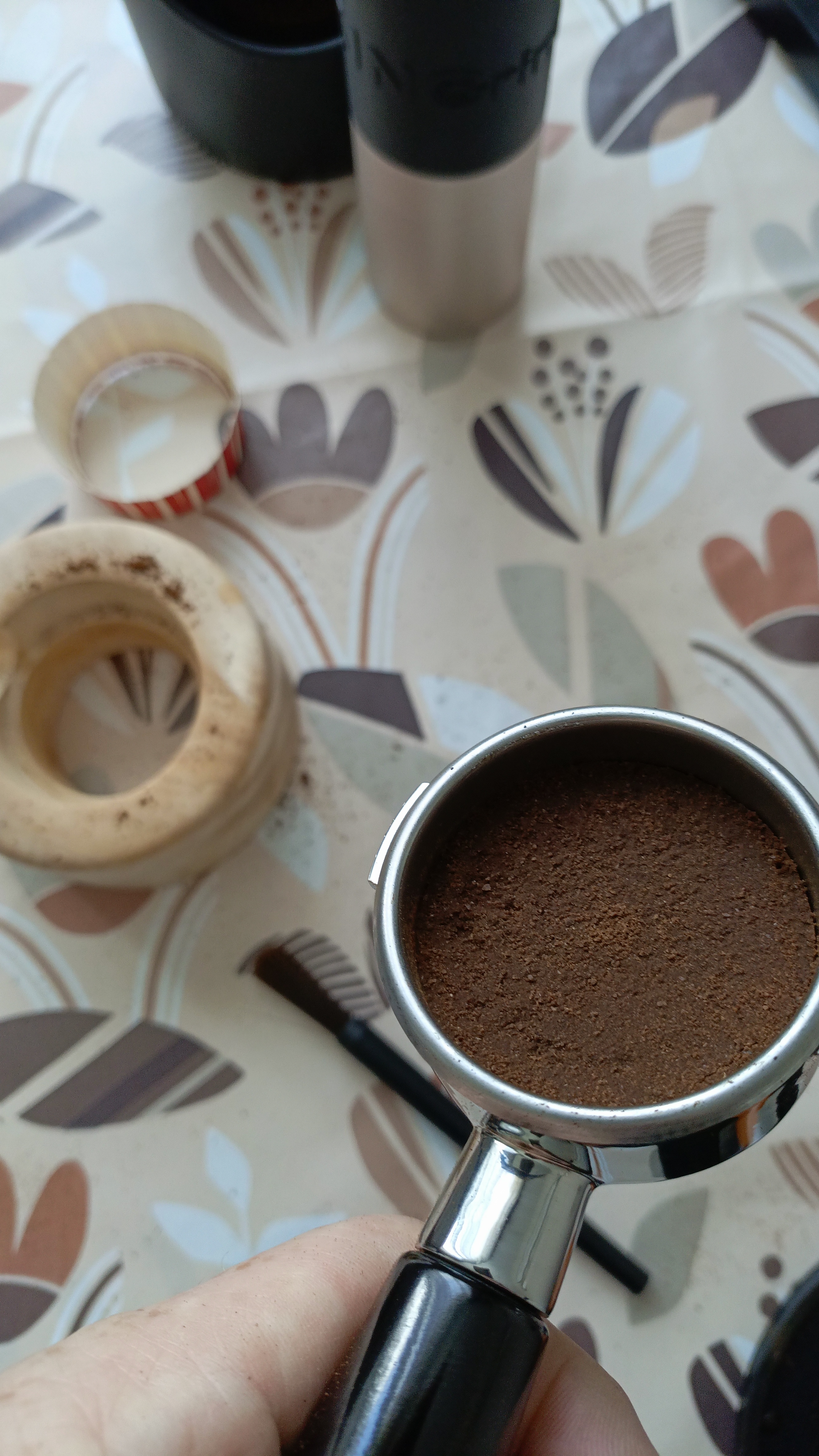

Всем здравствуйте! Я приобрел новую Страдивари. Все 54 страницы прочитал. Спасибо за интересную фонмацию. Так же купил ручную кофемолку Kingrinder k 2. Темпер покупал 53 мм, отдавал токарю, размер 51.7мм. Вопрос по кофемолке, сколько кликов выставлять? Понимаю что под каждое зерно по разному. Начал с 40 кликов. Секунд 30 после предсмачивания не мог продавить, но результат оказался питейным. Дошел до 50 кликов, появилась преобладающая горечь.
первое что осознать. пролив по времени. а баланс результата - по вкусу.., если конечно на выхлопе эспрессо. что редкость чашек в год,,,, кофе с пенкой, не счтитается)))
зы,,, остсчет кло-ва «кликов» кофетёрки, весьма популярная тема в сети. глупее, кофейных вопросов лидер температура стабильности воды.
svk: Самое главное: 1) Убедитесь в правильности отмеряемых грамм) Очень важно, чтобы после трамбовки от таблетки до сетки душа было 1-2 мм. свободного места. Оно нужно для разбухания таблетки под действием воды. 2) Далее ИЩИТЕ ту степень помола, которая будет соответствовать нужному ВАМ времени пролива (допустим это будет 24 сек). И ищите вот эти условные клики на вашей молке. ПЛЮС/МИНУС нашли? Тогда идем дальше. 3) Подстраиваете свой способ варки под свои вкусовые рецепторы: а) играете с температурой б) играетесь с предсмачиванием и т.п. в) меняете степень помола в те самые ПЛЮС/МИНУС Вообщем наслаждаетесь! )
нормальные герои, всегда идут в обход. закладка - объёмная. граммы, для бытового удобства. запираете помолом палку так, что не продавить. и далее вращаете лимбу кликов, до успешного успеха)))
зы. чтоб что-то скумекать, полезно перестать считать количество пачек для хипсторов 250гр. купите килограмм, и исполните на выходных 10-30 жимов в день. на «разных кликах»,,,, +\~ тудой сюдой)
заливать в голову, не стоит. только пробовать результат, не забывая смешивать.

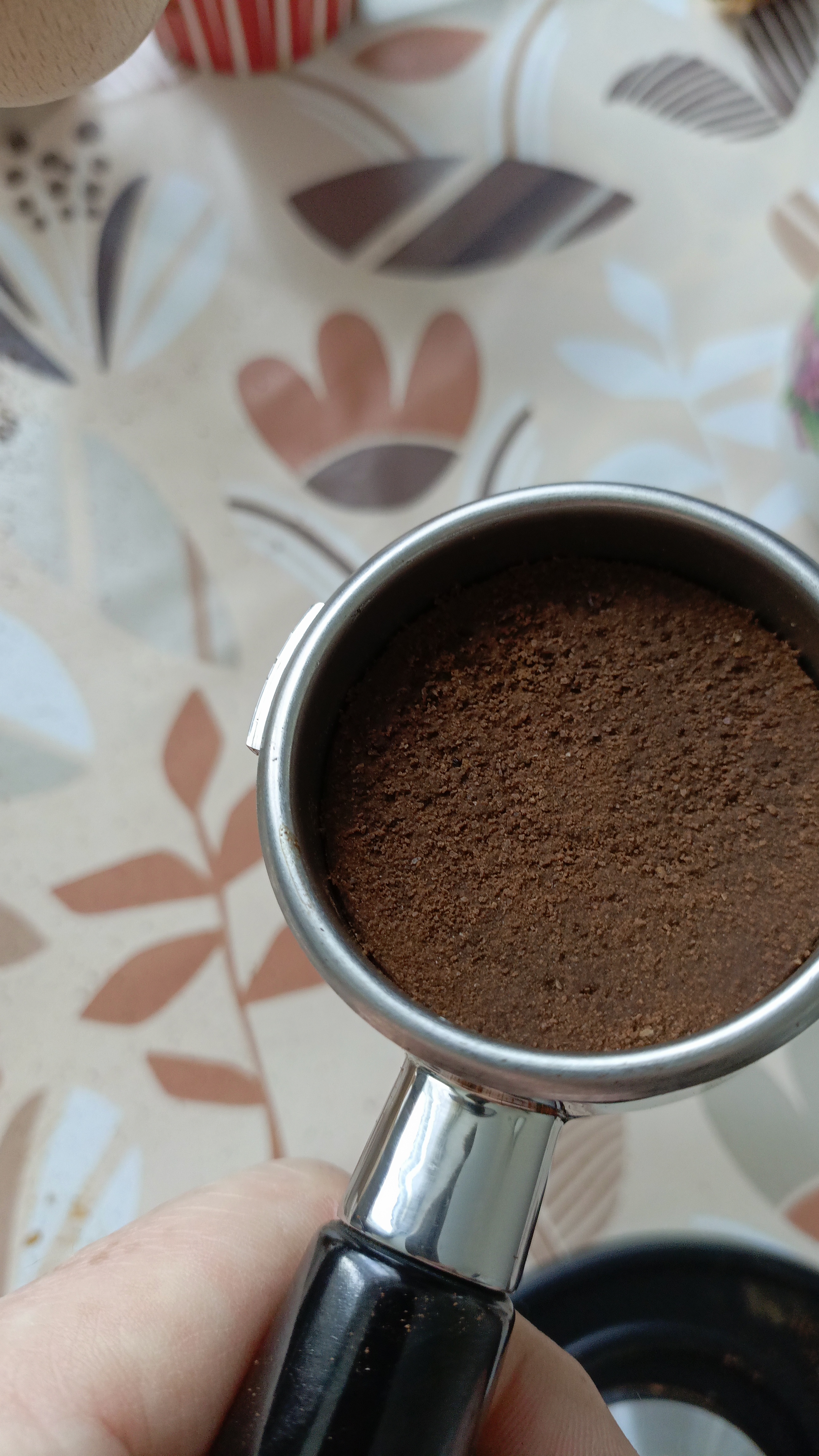

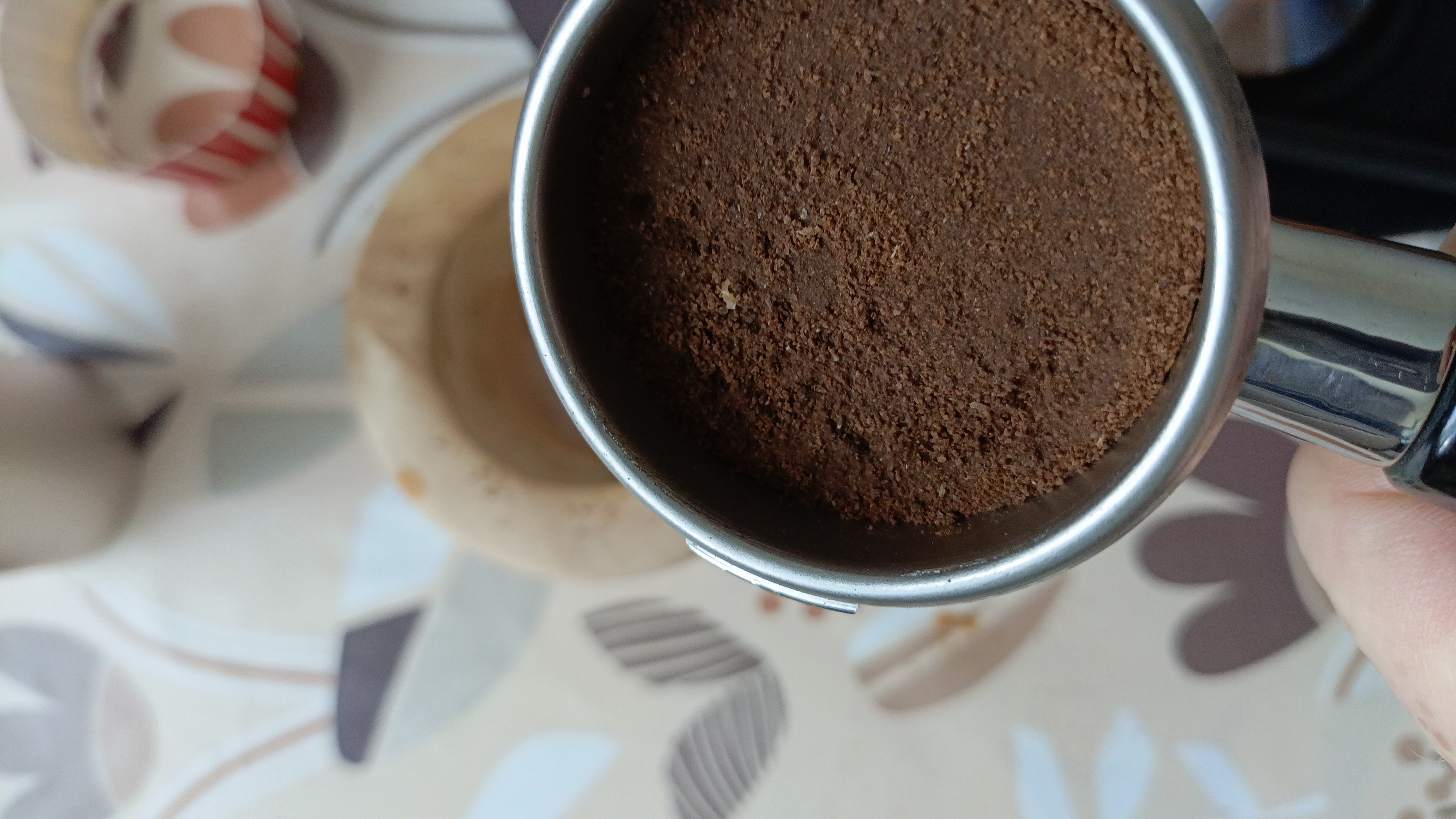

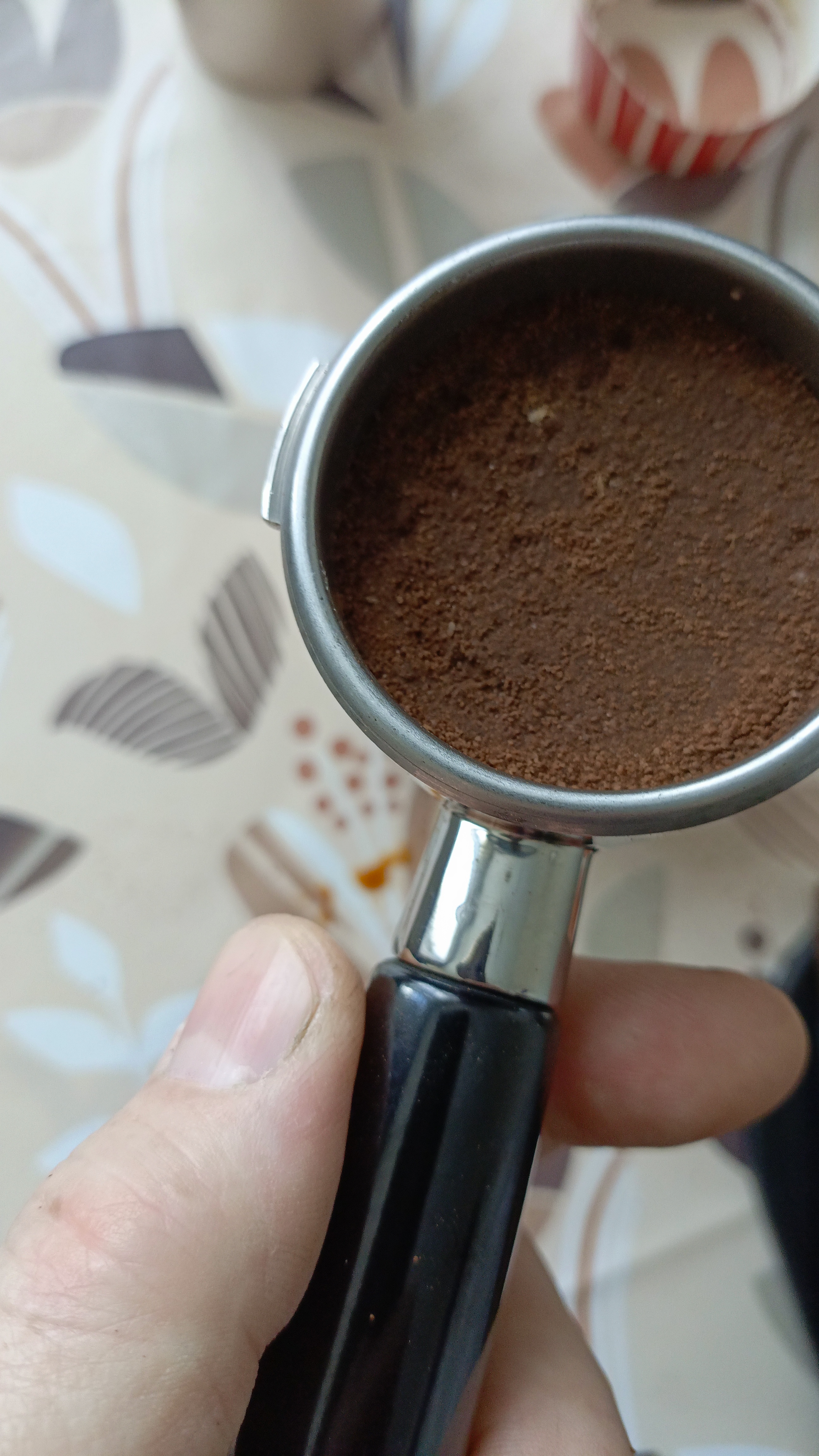

Спасибо за ваш совет. Сделал как вы советовали. Получился питейный шот. Но заметил что когда снимаю холдер после приготовления, то в передней части холдера таблетка немного мокрая, но вода сразу же уходит вниз, и на таблетки небольшие канавки. Получается когда холдер установлен, в правой части группы что то не так с продавливанием воды? Я уже про это читал в этой ветке, но не помню что да как. Еще при продавливании было пару раз скрип в районе хода поршня, возможно перекрасил левер от усердия. Машинка новая, на гарантии.

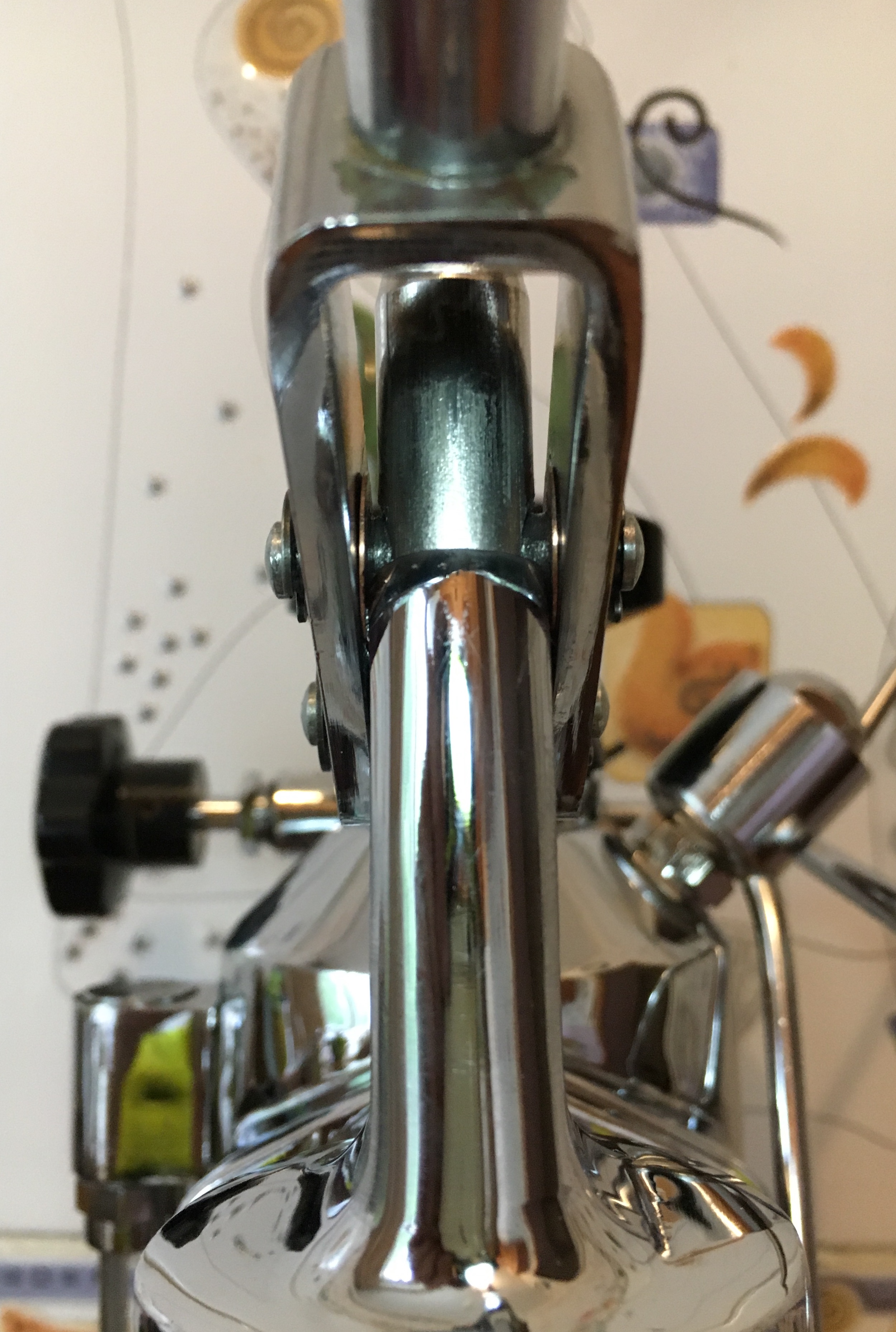

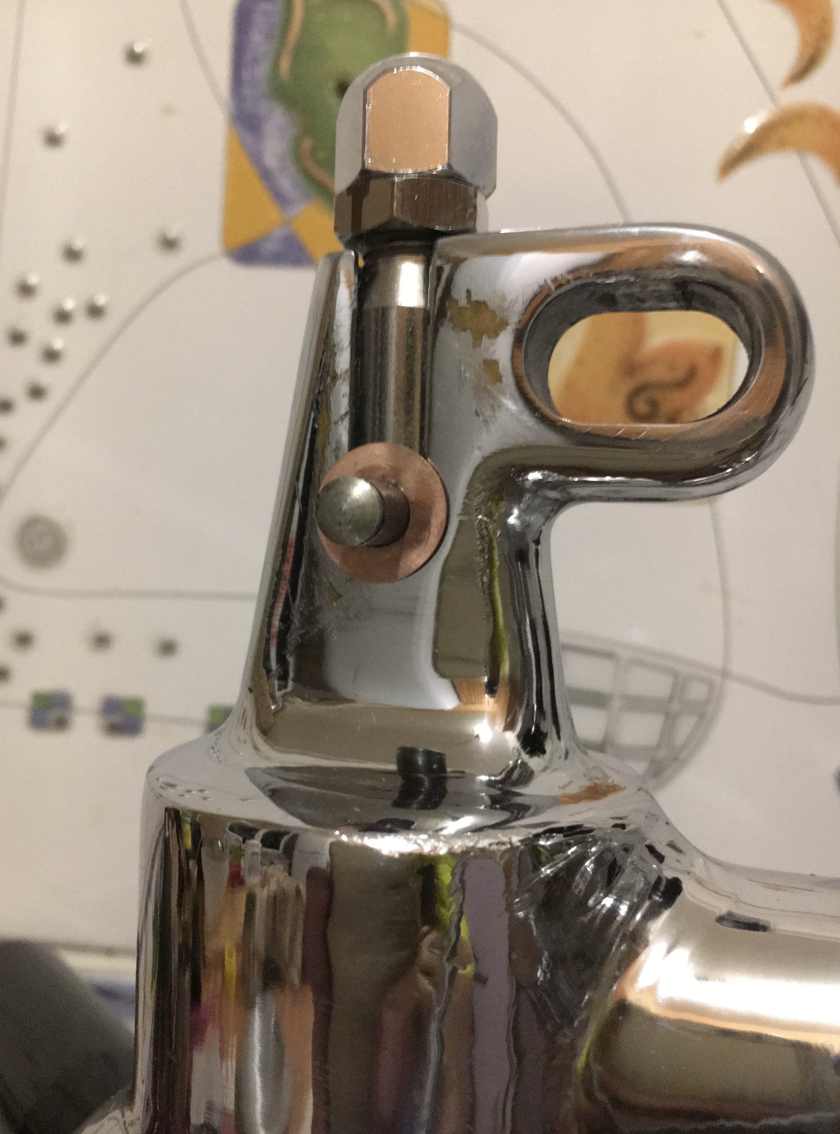

svk: С вашей машинкой полный порядок. Скрип - возможно нужно смазать кольца поршня, еще какие то колечки. Так же конструкция именно этой машинки такова, что танком Т34, автоматом Калашникова ее точно не назовешь. Если закладка плотная, то при продавливании усилие на ручку может быть настолько сильным, что сама машинка может прогинаться)) Я всегда держу одной рукой за ручку рожка, направляя усилие вверх, при продавливании....

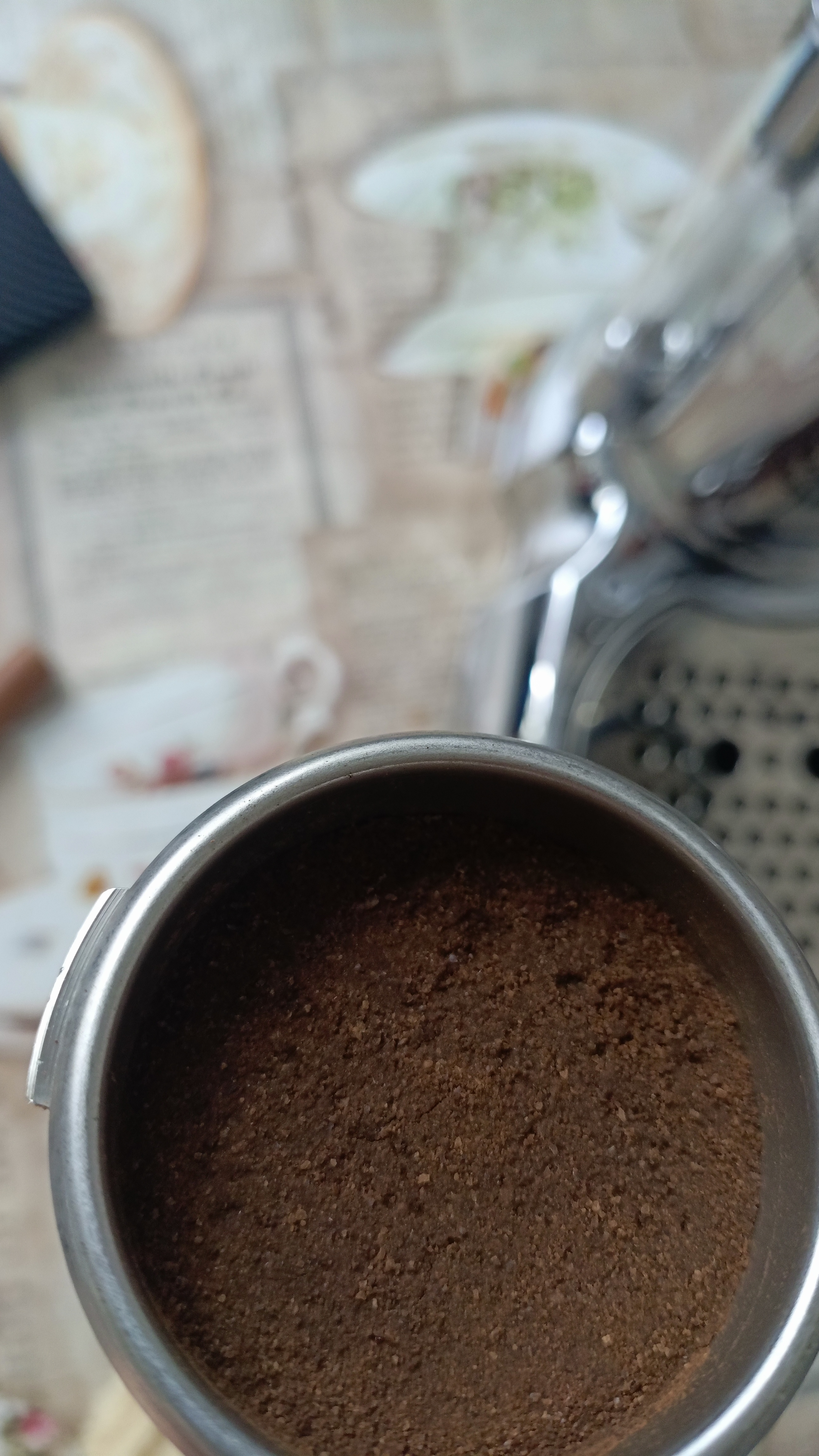

по «кратерам» на таблетке. сделайте два фото, чтоб понять: - рабочее положение холдера. - положение кратеров, относительно рукоятки.
по скрипу, похожему на треск. его источник, штифты в вилке палки. и вулка которая подвижна в пазе «петуха». приготовить децл пластичной смазки с антифрикционным порошковым наполнителем.( графит, дисульфид молибдена и т.д) . разобрать и без фанатизма, сначала. очистить а потом нанести новую. собрать, пошатать тудой сюдой, и если вылезет излишек смазки, протереть туалетной на зубочистке)
по перекосу вилки палки. моему экземпляру, более 40лет. покупалась у недобитого фашиста) в Германии. немного поцарапанная))) из сострадания, из тонкой медной полосы, 0,2-04мм не помню точно, срукожопил 4 шайбы. для установки между петухом и вилкой палки [

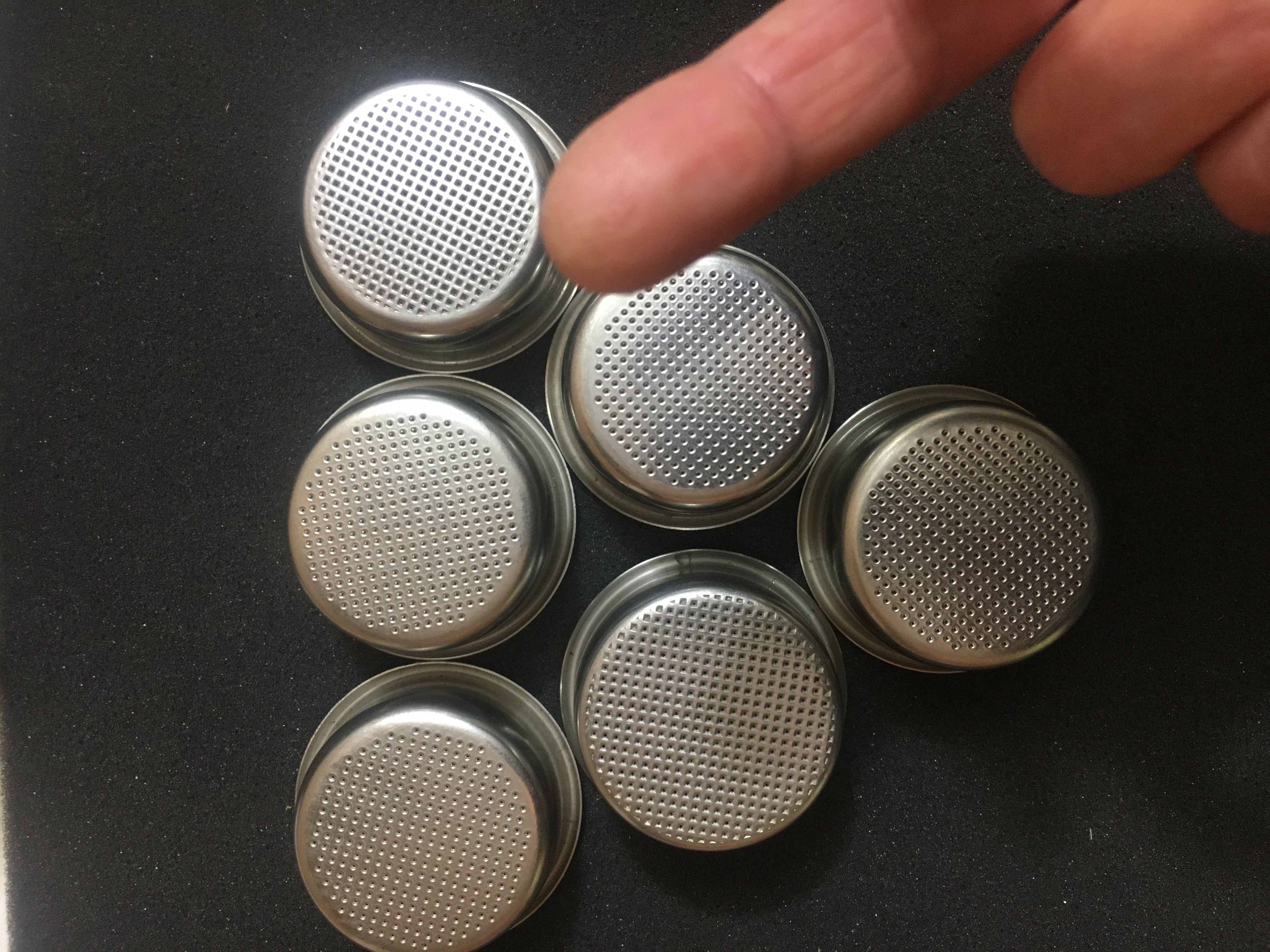

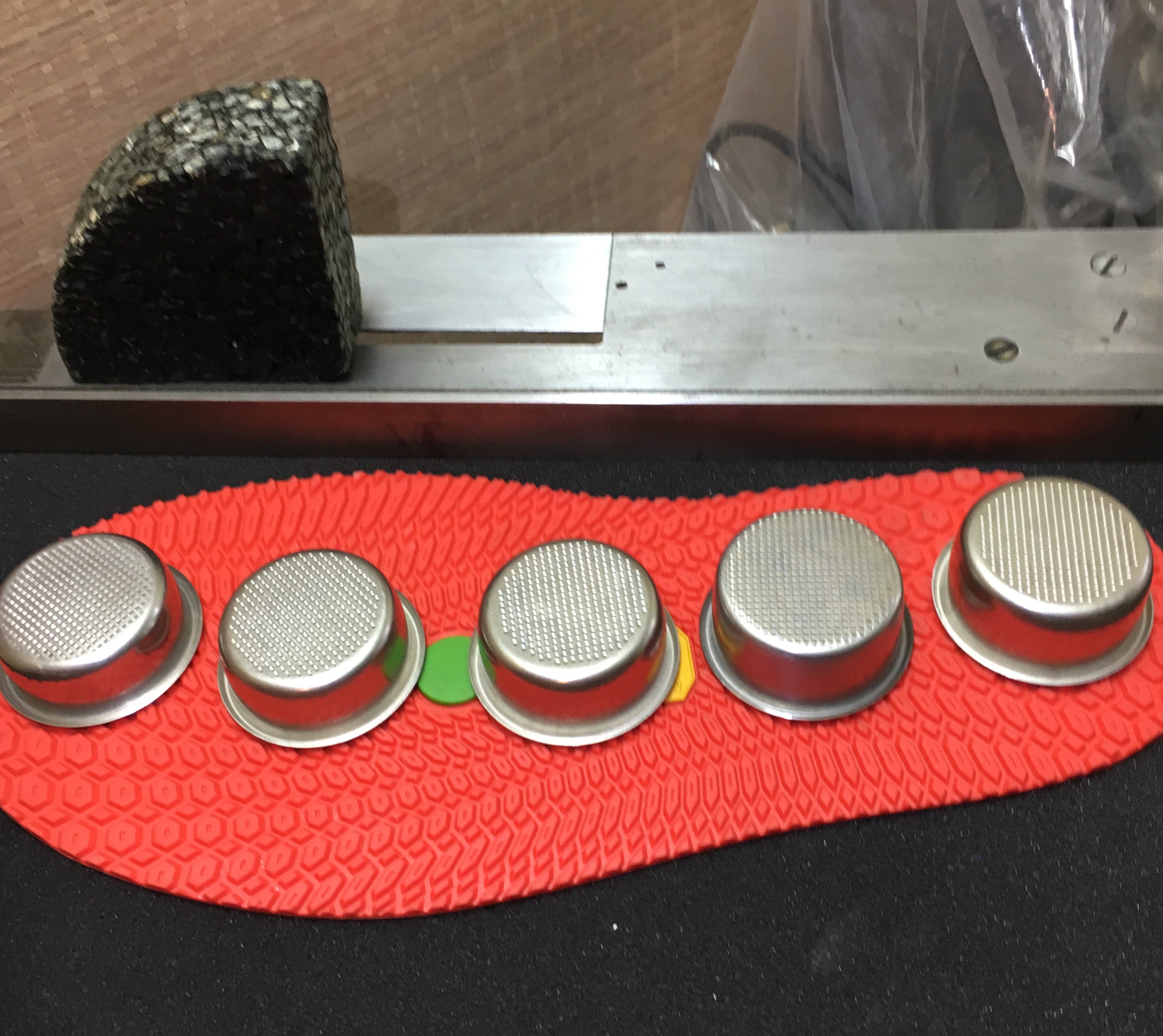

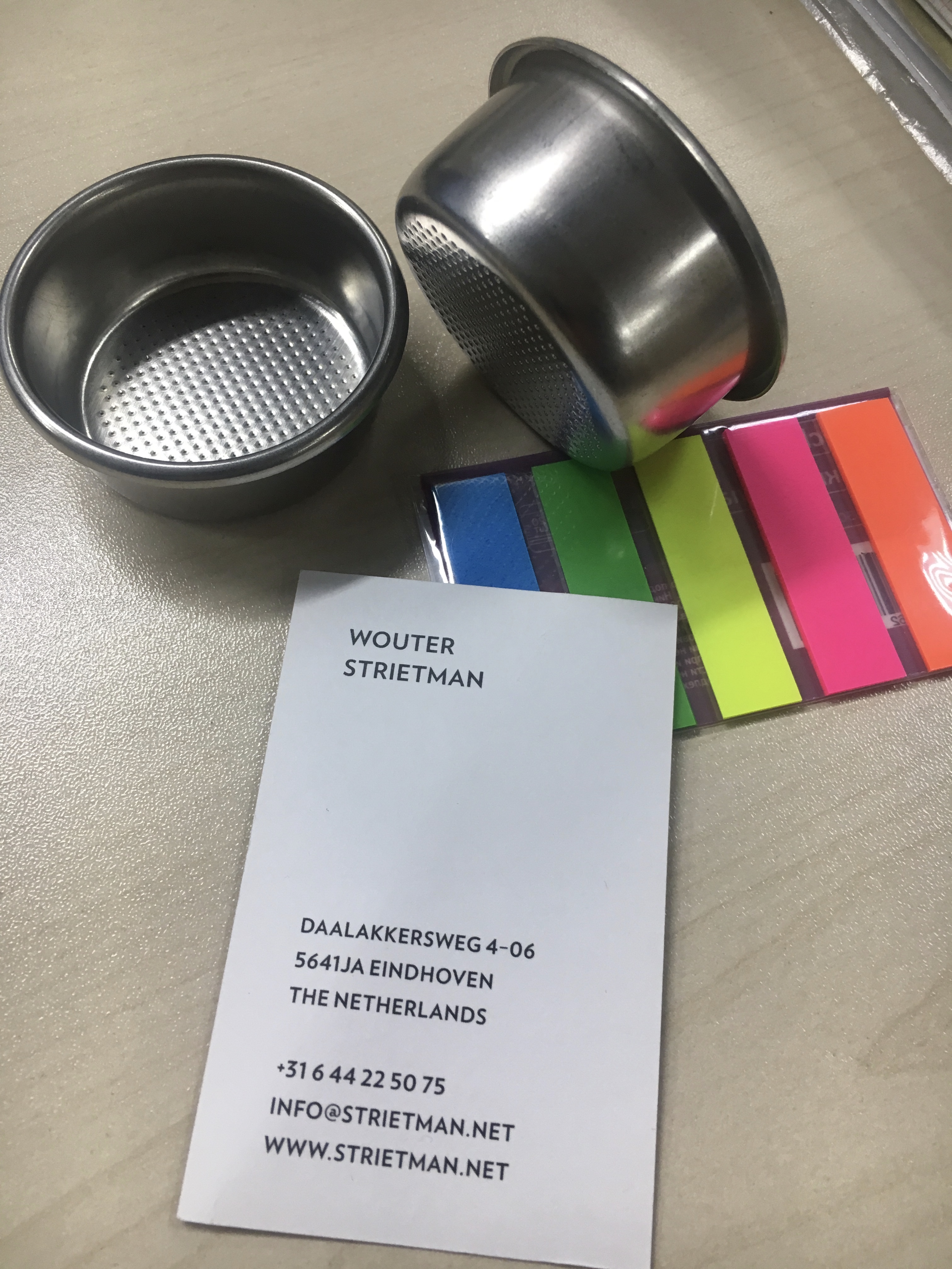

Нашел у себя токаря и невольно поставил эксперимент. Оказалось штатные корзины (IMS в моем случае) разного объема имеют разный диаметр. Оставил токарю тройную, он обточил темпер 53 мм до 51,93. В тройную он плотненько, но входил. Дома выяснилось что в основную двойную темпер никак не входит( Попросил уменьшить до 51,7 мм. Так стал входить, но с мин. зазором. Заодно разравниватель так же обточили, там 51,5 мм. сделали диаметр, так вообще легко в двойную заходит.
51,7 мм. в итоге с двойной пользуюсь, но входит пожалуй слишком плотно. В целом норм, но думаю оптимальный диаметр темпера будет 51,6 или 51,5 мм. люфт будет минимальный, а пользоваться будет проще.
))) что круглого у токаря не существует. бывает конусное, бывает бочкообразное, бывает овальное))) как не бывает 2-х одинаковых корзин.
подгонять толкушку под корзинку, верно «по месту». когда сядет ниже на 3-5мм вашего зазора до сетки душа. и ничего страшного с имс по вкусу не случится. если её трогал токарь руками в сож)))

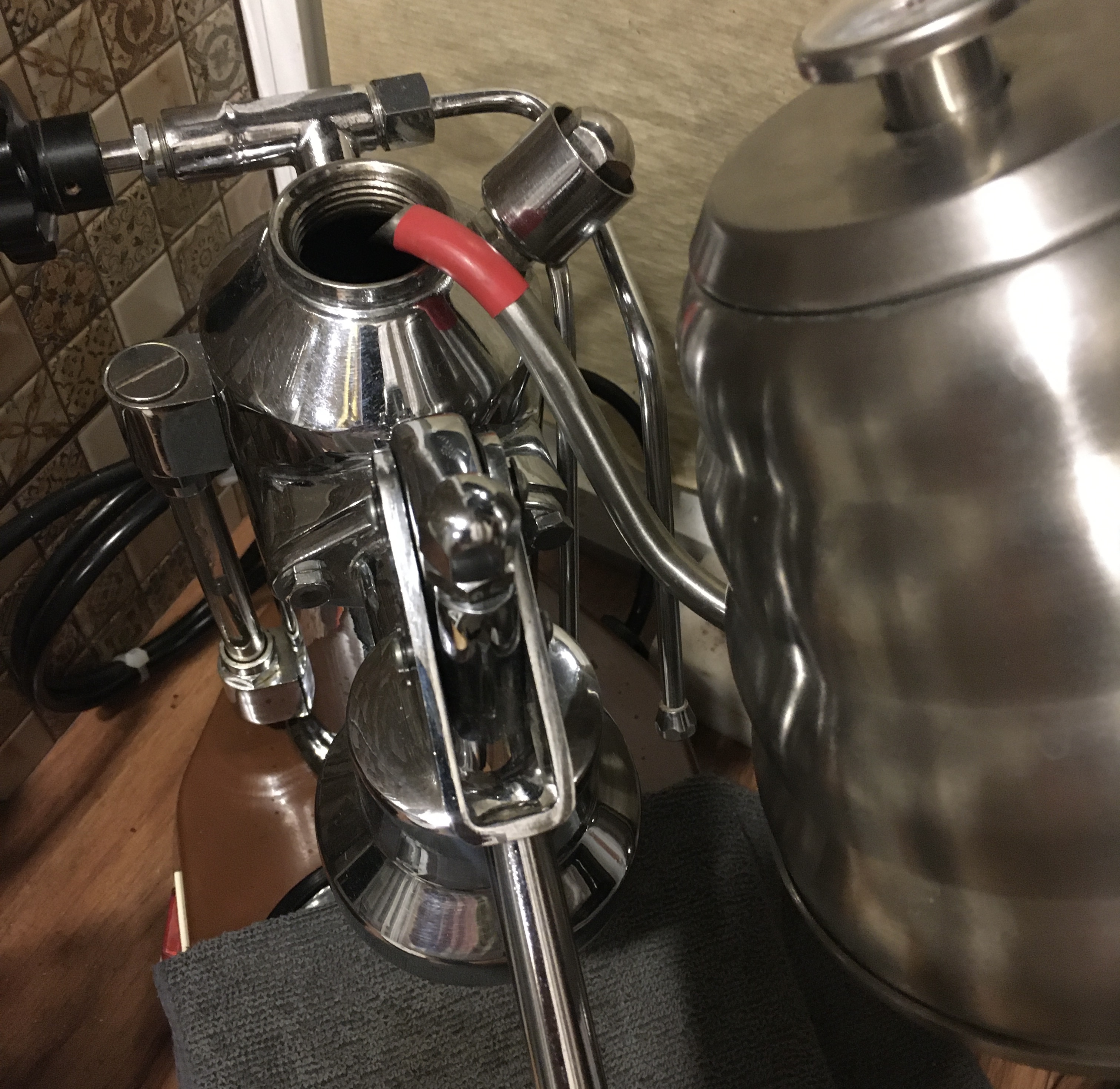

Спасибо в очередной раз за полезные советы! После крайнего моего поста, я разобрал варочную группу. Смазал уплотнительные кольца на поршне, цилиндр, уплотнитель который держит сито. Также смазал пальцы и втулку которая издаёт неприятные звуки. Осталось сделать шайбы. Сегодня готовил кофе, кратеры были минимальные и воды на таблетки не было. Фото сделаю в выходные.

кратеры, если не губят смертельно дискриптроры, можно смело излечить обрезком рукоятки столовой ложки, и щипцами а-ля крокодил , из ближайшего автосервиса.
