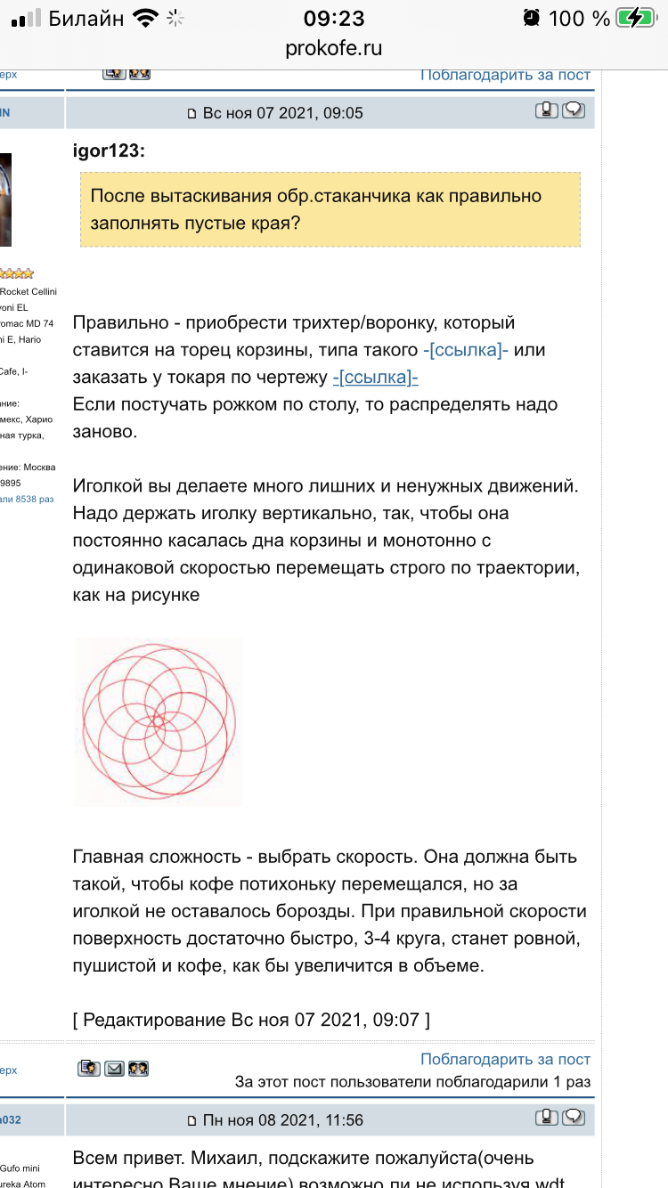

Я эту статью до дыр зачитал. Почему-то на корзине 18 грамм для ЕС685 распределение получается без проблем и пробоев, а на LP 14 грамм- борозды и дырки за иголкой и пробои через раз (использую стаканчик). Ну да ладно, давление чуть подниму до 1,1. Вот такая еще штука - на таблетке всегда есть каверна. Была до декальцинации, была на сетке ims, была на сетке родной и сейчас есть, Не зависит от распределения, формирования таблетки, темперовки. Никто с таким не встречался?

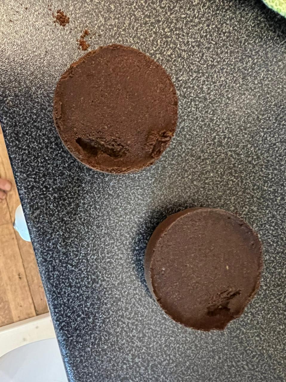

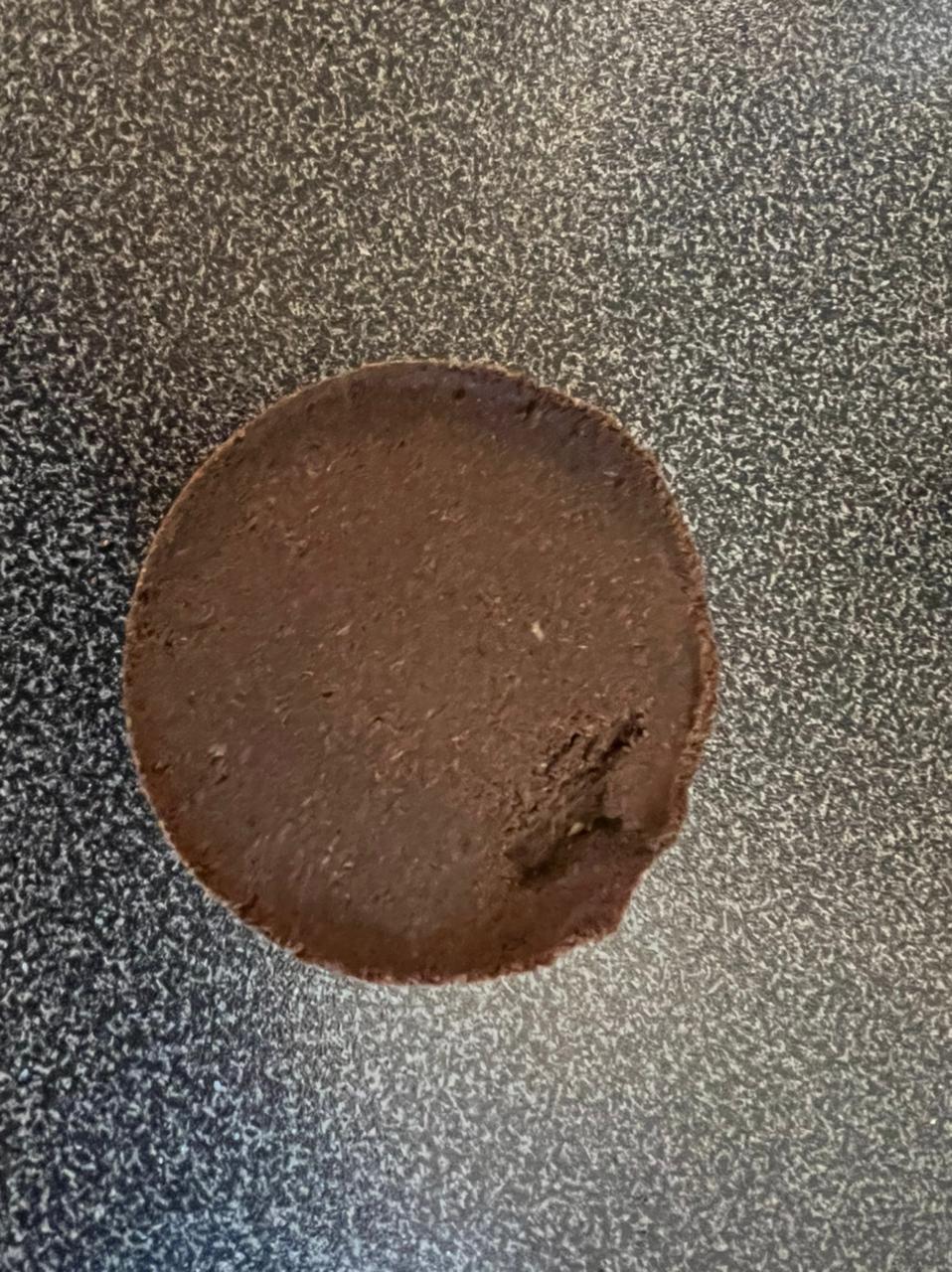

Вот такая еще штука - на таблетке всегда есть каверна. Была до декальцинации, была на сетке ims, была на сетке родной и сейчас есть, Не зависит от распределения, формирования таблетки, темперовки. Никто с таким не встречался? [/quote1643202282]
Была похожая беда, каверна образовывалась со стороны бойлера, откуда вода поступает, стал более плавно рычаг поднимать, кофе добавил полграмма.
Вот ведь писал уже: Шток от поршня (точнее наоборот) слегка откручивается, входное сечение уменьшается, струя начинает бить с большей скоростью при том же давлении, размывая таблетку около входа. Разбирайте, закручивайте. Как предотвратить откручивание в дальнейшем - не знаю.
повангую. ))) положение каверны на 12 часов (если пузо кофевара на 6 часов по циферблату) )))
на старой группе (без капроновой гильзы) одна из возможных причин. а может быть связано с положением отверстия входа воды. тогда ой((( фиксатор резьбы.
ШШток, как влитой. Отверстие выходит в боковую поверхность поршня и входящая вода может стекать только со стороны бойлера. Может сверху ватный диск класть? На сите ims всё ещё хуже, поскольку она, вообще, сквозная и не создаёт никакого сопротивления. Да, пол-оборота на прессостате увеличило давление почти до 2 атм... Интересно, что с увеличением давления уменьшился рабочие диапазон. Ранее включался на 0.6, выключался на 0.9. Теперь 1-1.1 атм.

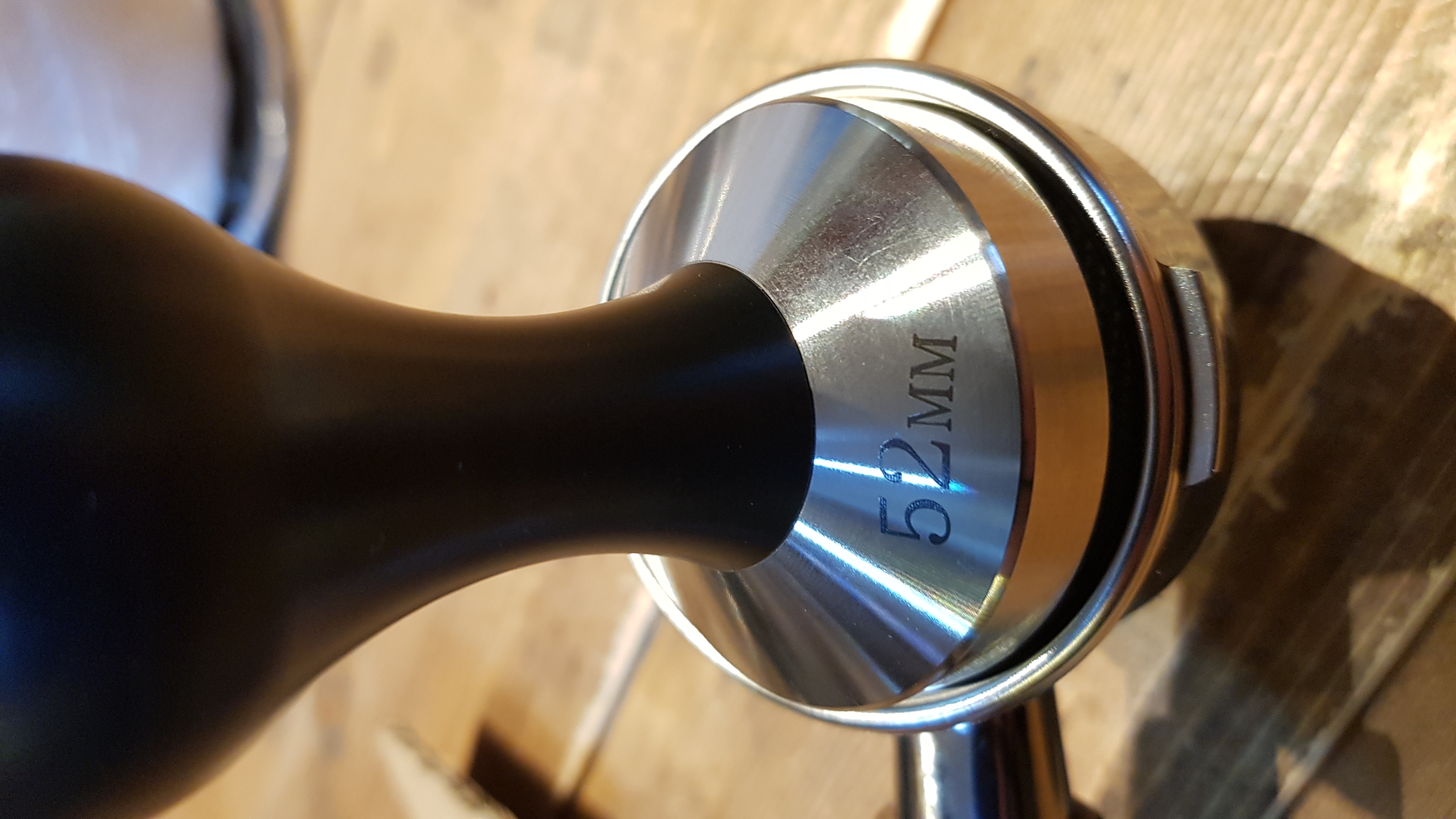

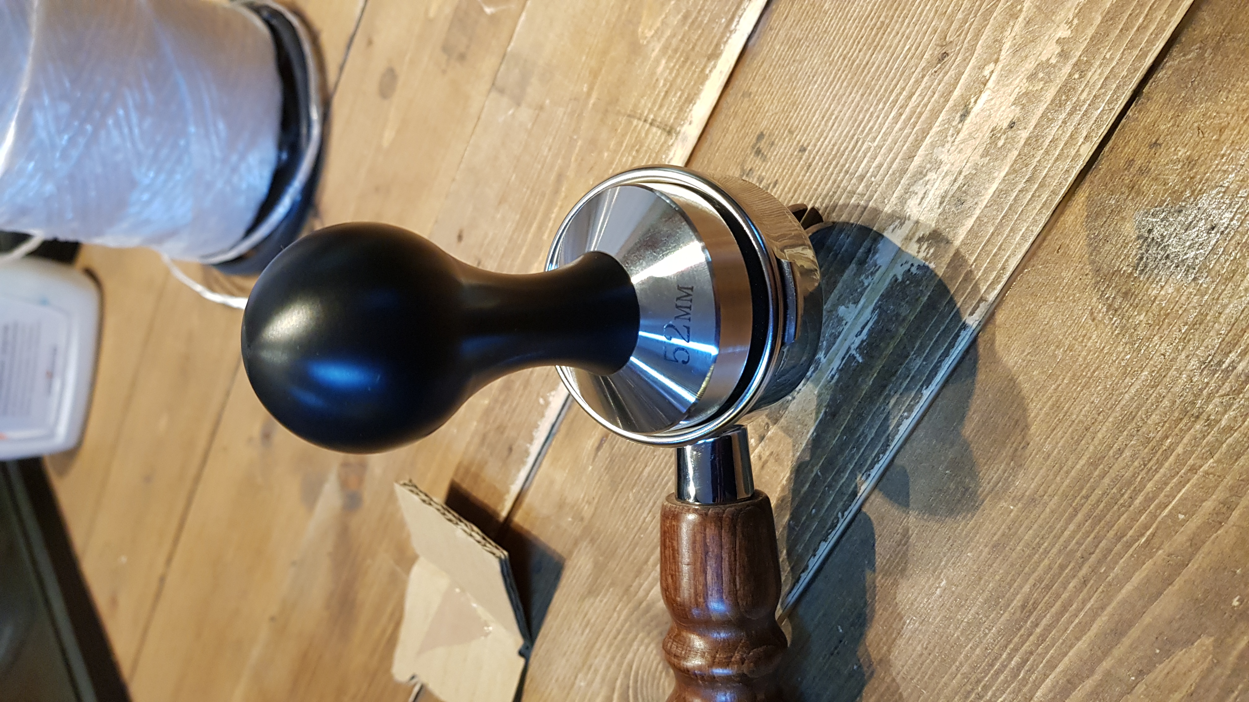

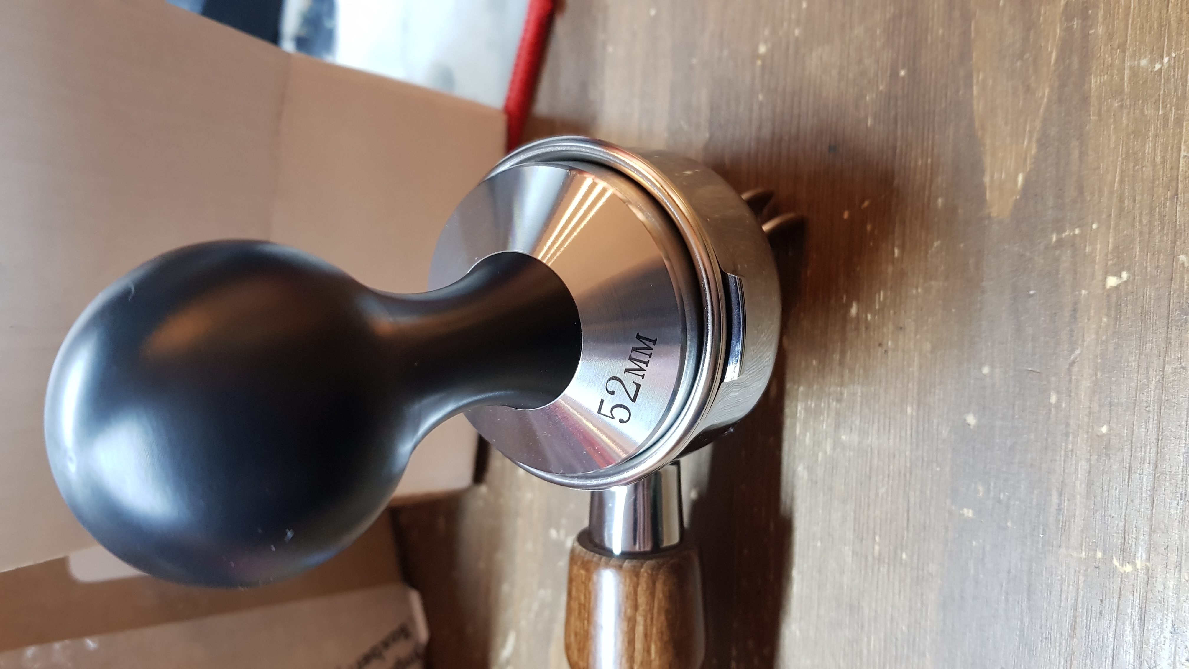

Какие есть варианты по темперам 51.5 мм? Форумчанин hmarus на сообщения не отвечает.
Удивительно, конечно, что китайцы не сделали наш размер...
У него вроде один комплект ещё был в прошлом году. Там косяк один есть, на темпере на боку прорезаны красивые две линии. Они кофе набирают. Но в целом удобный комплект. У меня есть Мота и китайский. Из-за разных корзин. В родную Мота не лезет. Во вторую лезет
К сожалению молчит( Заказывал ему Ламарзолуу - идеально сделал)) и пропал с радаров(((( Золотые руки!!! Сейчас жду 52 мм от одного ИП...а вдруг подойдет??? По последним сведениям наш темпер вроде как должен быть на 51,8 мм??? Потому от безысходности и решил на 52 заказать((( попробовать так сказать.....отпишусь если что
Мне кажется, оригинальные корзины все равно чуть различаются, так что все индивидуально) у Дмитрия (Кофезавр), темпер Мотта 52 мм нормально лезет в корзину. У меня корзина в самой верхней точке - 51.8/9, а ближе к середине корзины уже 51.3 вроде, поэтому думаю, что 51.5 будет гуд.
Если что, тоже нашел человека, который из нержи делает темперы под любой размер и прайс у него пока очень адекватный, но он деревянные ручки не делает, а хотелось бы именно с ней. Может hmarus все таки выйдет на связь.

llogi: Вы не с той детали маркировку считали -[ссылка]- Можно поискать подобный ближе, он должен подойти по давлению и диаметру резьбы Похоже этот может подойти -[ссылка]- У них много разных, от Elektra Micro Casa должен поджойти
