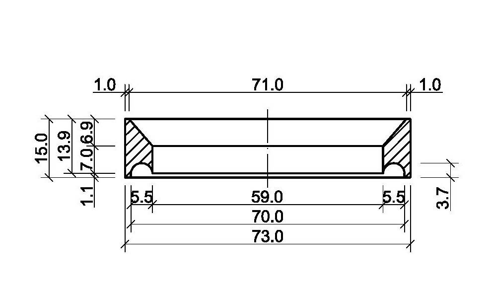

У меня ободок распечатанный на 3д принтере, очень тонкий (еще и зашкуренный), заходящий в корзину миллиметра на 3. И даже это заметно влияет на таблетку. Правильная модель должна ложиться на "губки" корзины. И удерживаться засчет внешней поверхности. Я все хочу такую нарисовать, руки не доходят.
