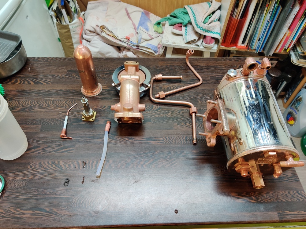

Спасибо большое.Машина разобрана,декальцинируется.Возник вот такой вопрос :чем можно теплоизолировать бойлер?Старая теплоизоляция при демонтаже развалилась,страшно пыля мелкой стеклянной пылью.На помойку.Какой гибкий листовой теплоизоляционный ,желательно фольгированый материал можно применить?

Парни,приболел,сижу дома.Подскажите,можно ли собрать машинку без теплоизоляции бойлера,а потом,сняв выкройку со старой теплоизоляции,изготовить новую и воткнуть её,не отсоединяя ничего?Профмашины все с теплоизоляцией живут,или и голых полно?Мой режим эксплуатации машины:кофе сварил,выключил до обеда или до завтра

3. Материал что здесь советовали для утепления бойлера, на отрез найти не могу. А рулон дорого и нафиг не нужен. Чем еще можно утеплить, минвату не очень хочется, а все остальное в строй-магазинах до 100градусов.
...раздеть водолаза. серьёзно. неопрен. на водолазной барахолке. вам любая рвань, кусок костюма подойдёт что у них «на выброс» или сами на латки кроят. детских б/у всегда полно. «кофе из младенца», но они тонкие. 5-6мм костюма и в один слой хватит. -[ссылка]-
Хотел идти на лоджию, распороть старый гидрокостюм, но загуглил температурный диапазон эксплуатации неопрена. До 90°.Маловато?
С этим вообще проблема, единственное что подходит это k-flex solar ht. По видео внутри рокетов вообще паралон намотан на бойлер. Я пока так и не нашел чем можно утеплить, вспененный каучук и без нагрева воняет, а если нагреть? Минвату и ее производные совать в машину не хочется. Есть материал для печек в авто, но там тоже температуры не те.

и потом, где вы видели эксплуатацию водолазов в +90?..))) другое дело, что на рынке чего только и на какой основе ткани только нет.
есть ещё пара доступных заменителей: сендвич фольга-ватин (хб)-фольга. сендвич фольга-пробка- (мат из крошки, подложка ламинатная )-фольга.
утеплитель/экран не «для вкуса кофе». скорее экономия электричества и защита «потрашков» варки от длительного нагрева. с термостабильностью для вкуса, вода в таком объёме прекрасно справится сама без всякого одеяла. при этом заблуждение, мол кофе вкусным варит кофеварка - весьма распространённое. кмк потому что это самая красивая видимая часть хобби)))
вопрос был «чем заменить» не забывайте. это всегда компромисс.
Вот в том то и дело,что водолазы не эксплуатируются в 90 .Поэтому характеристик неопрена достаточно.А на камнях можно жарить яичницу, белок сворачивается при более низких температурах,но камни под сотню-это перебор.Пролазил пару десятков ссылок по неопрену.За что купил,за то и продаю.По заменителям спасибо.Пороюсь...
Позволю себе ещё раз задать вопрос.Все ли профмашины эксплуатируются с термоизолированными бойлерами?В ютубовских роликах,насколько помню,в ремонт и декальцинацию поступают и голые.

по данным проотца неопрена - до 200 градусов термостойкость. что собственно и соответствует температуре его производства. мы же не знаем как те и другие испытывали материал.))) игра слов.
Сегодня ночью на работе буду наблюдать много бойлеров весом в тонны.Все изолируются стекломатериалами .Это так,к слову:) Маркетологам свойственно преувеличивать эксплуатационные характеристики материалов.А дружно уменьшать на сотку эксплуатационный диапазон...Больше рыться некогда.Надо собираться на любование бойлерами,котлами и прочими прелестями большого объекта теплоэнергетики.
Diver6: воистину! это самый технологичный и долговечный материал. и вскочи у мну такая проблема, не думая уматал не плотной стеклорогожей или стекломатом. прикрыл от пыли саянской фольгой и склеил AL скотчем. но это вредный публичный совет. его только в городе Асбест норм поймут. здесь за турку с дыркой в серебре поднимут на вилы...)))
