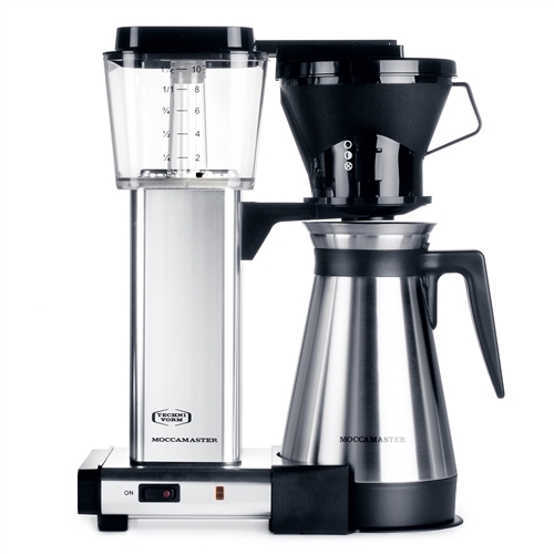

Я пользуюсь кофеваркой Moccamaster Technivorm KBT741, с клапаном на воронке
Беспокоит вопрос перегрева воды, поступающей в воронку. По моим замерам доходит легко до 97 градусов, на выходе из патрубка подачи.

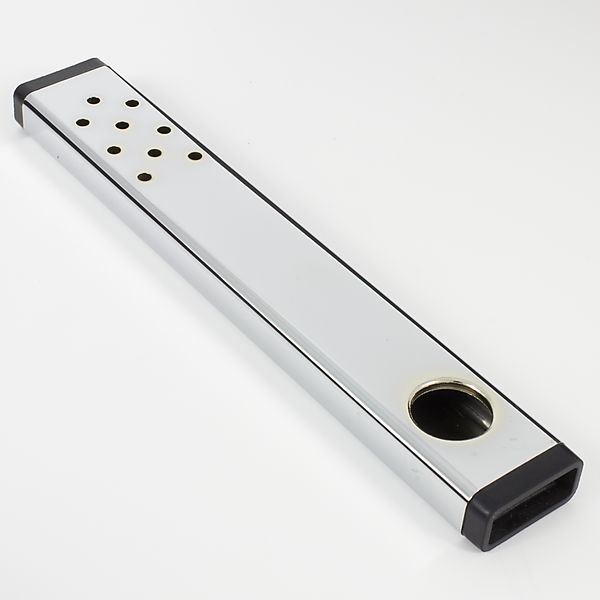

Ещё заметка. Водяные трубки бывают двух типов:
С одним отверстием С девятью
Используя последний тип, замечаешь, что распределение воды проходит не по центру, а ближе к заливному бачку. Модификация с одним отверстием льёт прямо по центру, смачивание более равномерное.
Перегрев воды я попробовал снизить, применив патрубок из меди. Видос тут -[ссылка]-, получилось на 1-2 градуса. Ещё эффективней может работать установленное на патрубок оребрение. Как у Вас ведёт себя кофеварка? Если перегревает, то как с этим боретесь Вы?

Тут же, струя очень коротка, воронка из пластика и это всё закрывается сверху крыжечкой... Потери, в сравнении, много меньше. Поджаривает определённо Отверстия в патрубке подачи воды конструктивно так выполнены, что льют ближе к одной части воронки.
