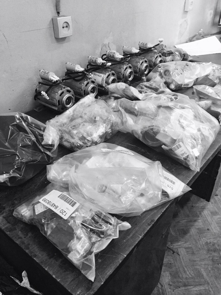

Укомплектовали пять наборов запчастей и электроники...к концу марта будут готовы пять одногрупповых мультибойлерных кофемашин с pid регуляторами температуры... Тестовый образец 1-ки работает 45 дней, сварено более 30 кг кофе...сбоев в работе нет...Под крышку заглядывал один раз и то чтобы проверить... Варил несколько раз потоком на двойном холдере 30 чашек эспрессо все норм..температуру держит.. Готовые кофемашины будут соответственно ручной сборки, панели корпуса из нержавейки зеркало и вырезанны лазером.

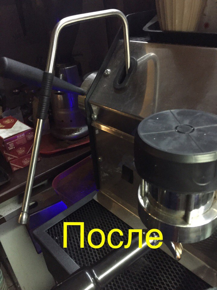

Из изменений в новой партии: - вместо клавишных кнопок будут стоять антивандальные из нержавейки с LED подсветкой - изменено устройство рукава кофейной группы(замена трубки внури рукава станет проще) - изменили форму пароотводной трубки - на группе будет защитная крышка из бука (чтобы избежать ожега) - ручки холдера и подачи пара также будут из бука(+в комплект пойдут стандартные пластиковые)

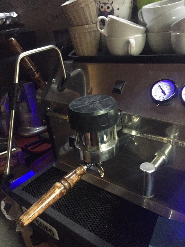

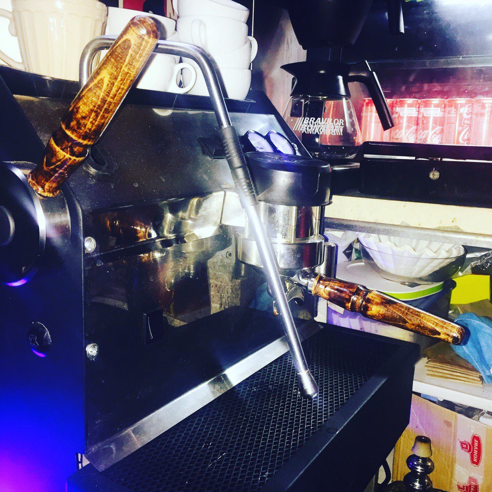

Сегодня поставили новые ручки из ДУБА на холдеры и рычаг пароотвода...для полноты картины на следующей неделе будут готовы крышки на группы (тоже ДУБ)..Форма ручек получилась очень удобная)

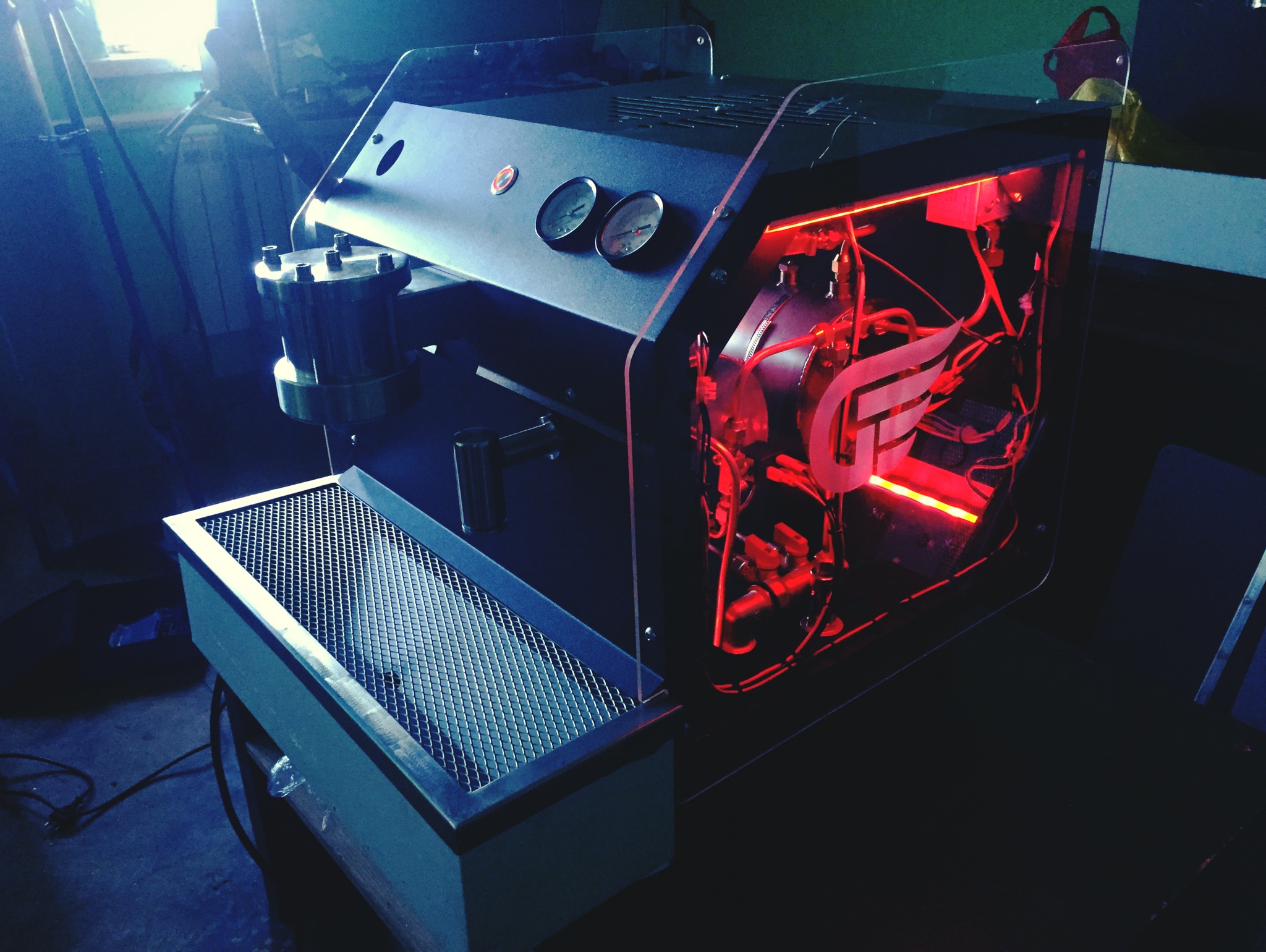

Всем привет. Немного поигрались со светом...боковые панели корпуса сделали прозрачными и подсветили корпус изнутри+сделали подсветку под кофейной группой..Завтра будем варить кофе)

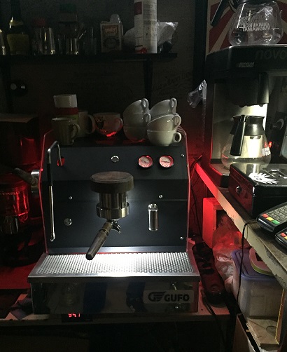

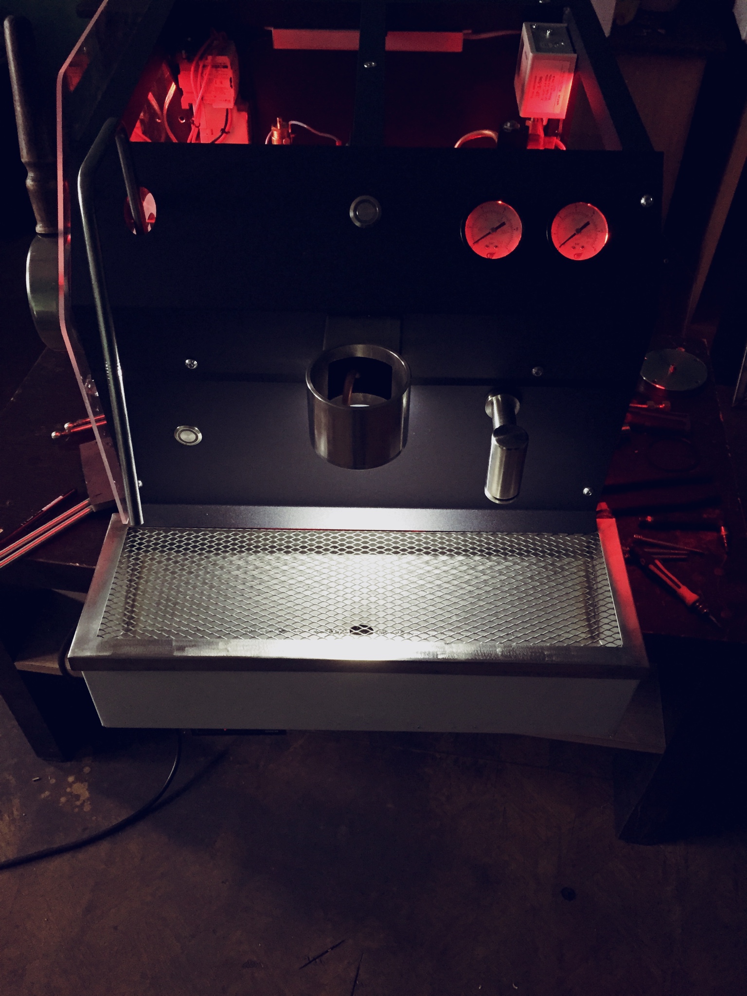

Всем привет. Сегодня поставили тестировать однушку из новой партии ... проверим работу машинки в полевых условиях;) Из нового: - более плавный пролив через группу при включении - подсветка рабочей зоны - новые кнопки - новый бойлер эспрессо - новый пароотвод - новая разводка электроники -корпус скелетон с подсветкой В ближайшие дни выложу видео как варит..
