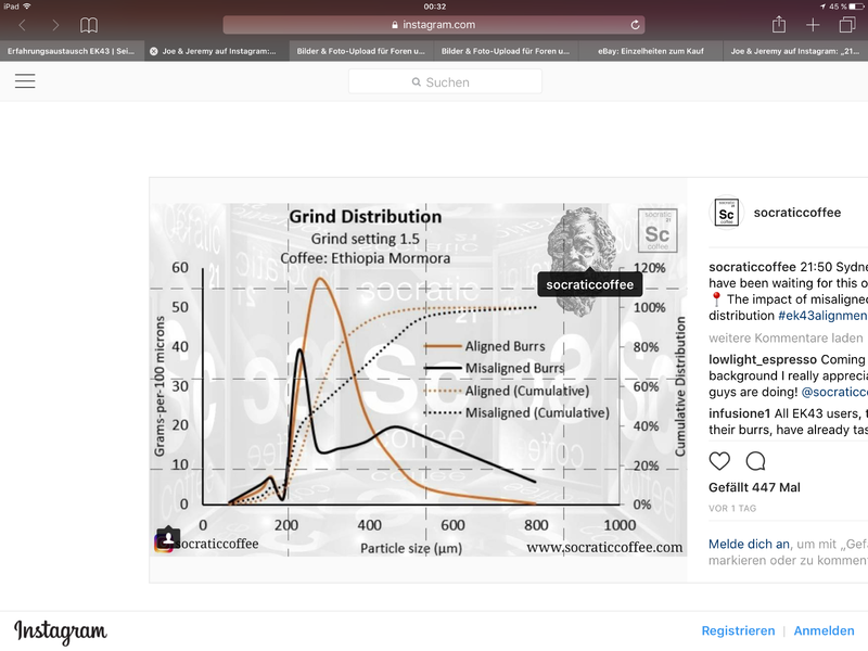

К вопросу о параллельности жерновов в плане влияния на качество и равномерность помола. Сократус разместили графики для юстированной ЕК43 и "как было". Такая вот разница.
Рискну предположить, что разница во вкусе с разных кофемолок с плоскими жерновами нередко может быть обусловлена именно разницей в том, насколько параллельны жернова.
Matteo: немного не так, самую малость ) в одном случае они выровняли жернова, а во втором под эти выровненные на одну сторону статического жёрнова положили прокладку в .2мм
TMN: научитесь графики читать, прежде, чем "умом блистать"
