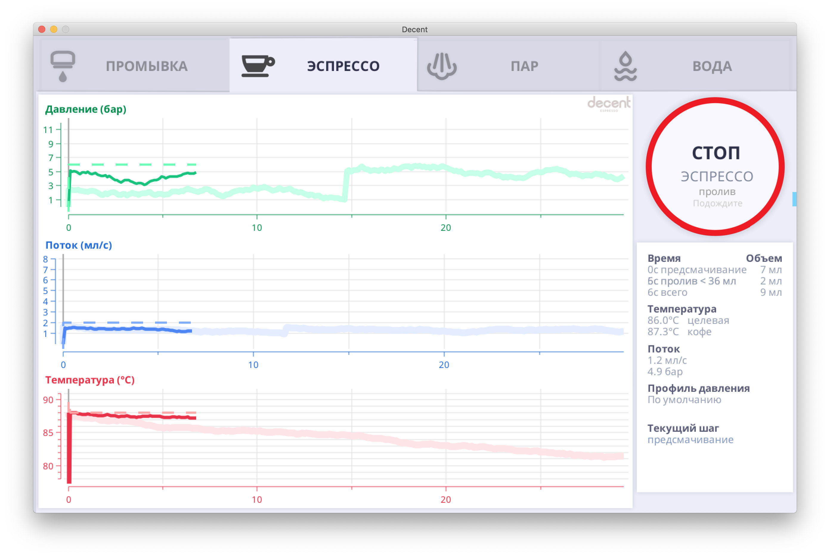

Comparing the DE1 and DE1+ Decent Espresso The machine comes with an Android tablet that displays real-time graphs of shot pressure, flow rate, and temperature (measured just above the dispersion screen).

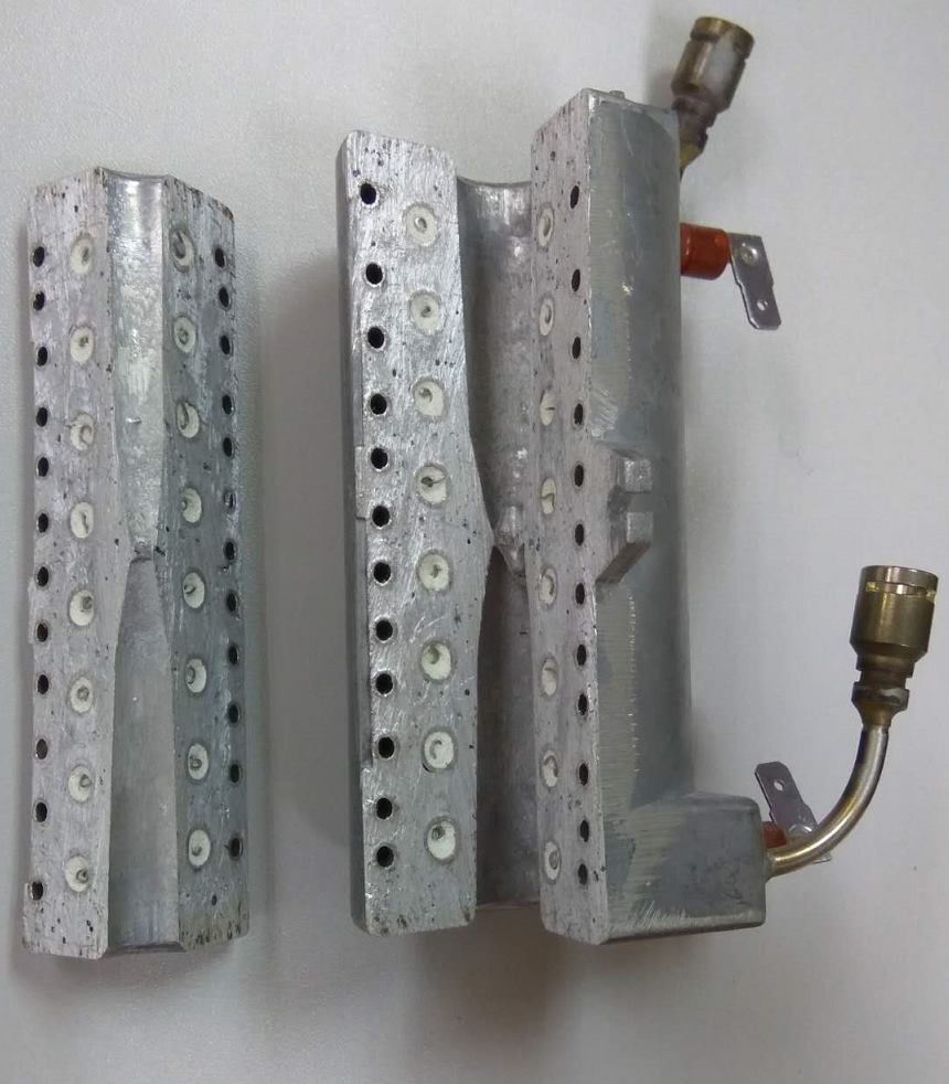

Кое-что удалось узнать у производителя о конструкции машины. 1. Внутри стоит термоблок (как на самых дешёвых делонги) 2. Температура после термоблока неизвестна, но она в особой пропорции смешивается с холодной водой, что обеспечивает на выходе стабильную температуру +/- 0.3 С. Отсюда вопрос, который мне спать не даёт: где продаются эти термосмесители, предназначенные для высоких температур и высокого давления в компактном корпусе? P.S. В теории можно было бы поставить термоблок, группу и 2 помпы, одна из которых включалась бы лишь изредка.
Где-то читал, что в одной из последних версий прошивок они сделали нагрев воды в ёмкости за счёт её циркуляции через термоблок. С преднагретой водой машина сможет обеспечить больший поток, типа 12 мл/с (могу ошибаться, но около того). Вроде как это для кемекса.
Intertek has asked for detailed information on exactly how our hot water heaters are built as part of their UL compliance review. Unfortunately, our manufacturer considers this information confidential and will only share some of the details. A bit of a stand-off now exists between the safety compliance reviewer and a desire to keep information secret by the hot water heater manufacturer so that they're not cloned. Both sides have a reasonable position, and we're negotiating in the middle to reach a compromise.
To move things forward, we sliced through one of our heaters in order to see what's really inside, as much as we can. We know that the water tubing is 304 stainless, and the insulating material around the heater coil is magnesium powder. We don't yet know what the heating element is (but it's probably nickel-chrome) and we're pressing to be confirmed that's the case, and at what diameter (though we can dig it out and measure it).

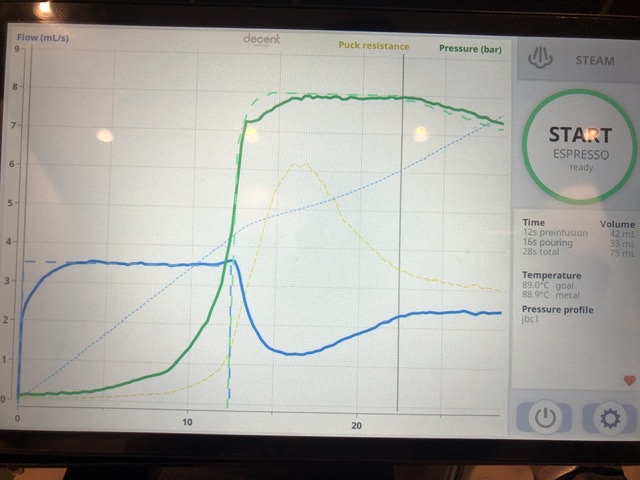

уже освоил 15гр корзину. вышел на более-менее стабильный результат. по вкусу по не догнал пикколу, но уже вырисовывается что-то. правда ценой трех пачек кофе за неделю. но сейчас уже отрегулировал расход)
Про упрощение хочу написать. 1. Очень понравилось как реализовано предсмачивание. Оно не по времени, а по фактическому наполнению таблетки водой. Машина с заданным потоком будет лить воду до достижения целевого давления на этапе предсмачивания, а после выходит на рабочее давление. 2. Остановить пролив можно по достижении веса (если есть фирменные Блютус весы), либо по объёму в чашке (машина считает пропущенный объём воды, в том числе с учетом фазы предсмачивания. Пролив с картинки был с закладкой 14,5 гр и выходом 30 гр по обычным весам.

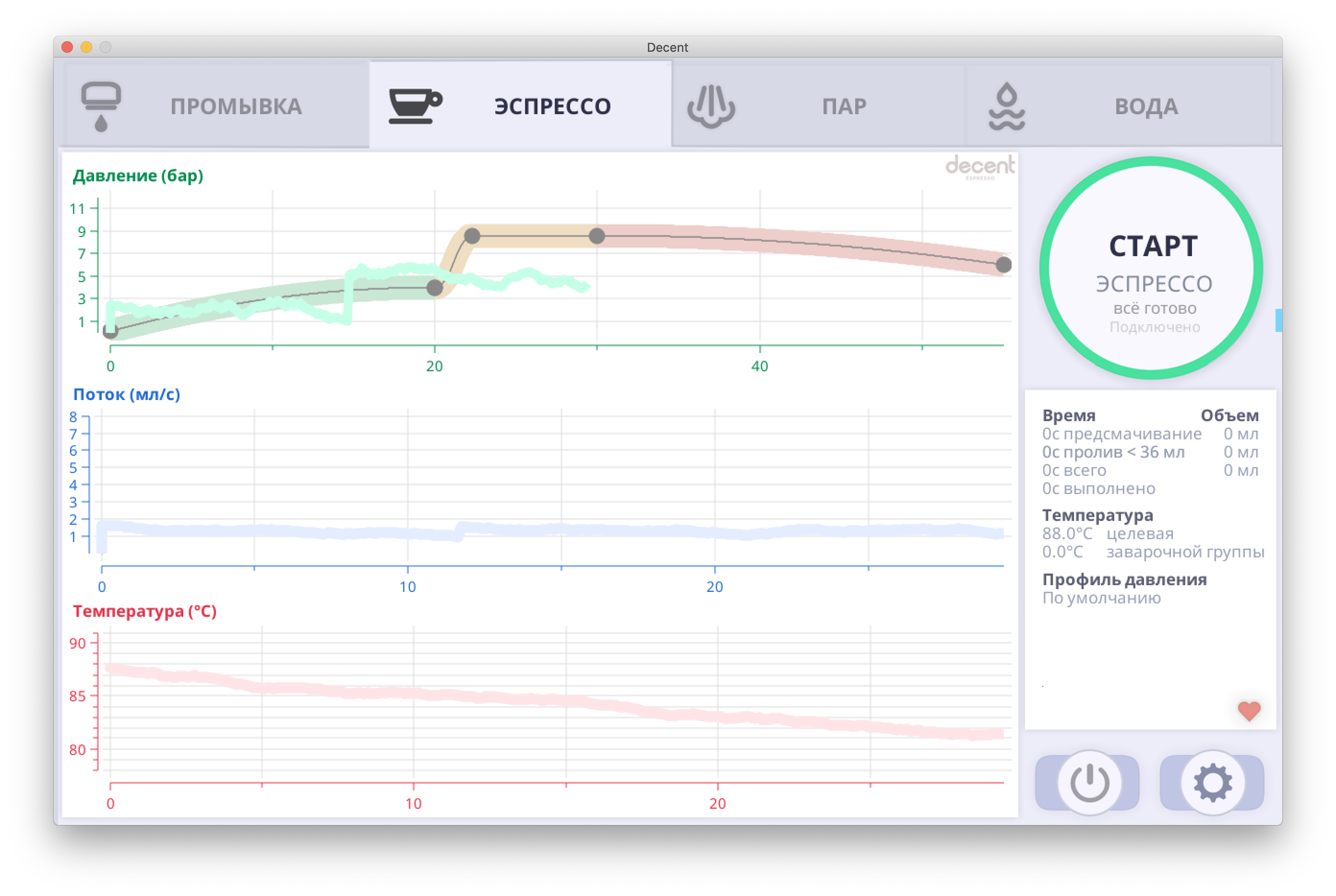

Встроенный термометр в режиме реального времени во время пролива показывает отклонения от заданной целевой температуры и машина пытается на ходу корректировать ее. Например первые секунды после старта температура воды при встрече с таблеткой может упасть на 1,5 градуса. После стремится к заданной уже с не такими сильными отклонениями, в пределах 0.5 или около того. Второй пролив при прогретом рожке уже имеет не столь глубокую яму в начале.
Читал что в Advanced профилях можно задавать на первые секунды предсмачивания завышенную температуру для компенсации провала, но мнения противоположные: одни пишут что это естественный процесс, которому подвержены все машины, другие наоборот выжимают все из доступных функций по полной и ищут свой идеал. Сам пока не пробовал Advanced профили и Flow профили, только освоил Pressure профиль и варю на нем.

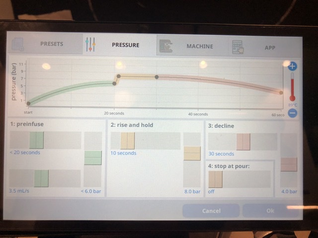

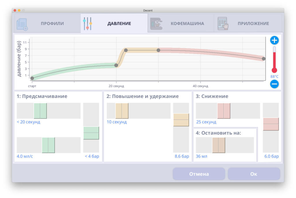

Уважаемые пользователи Decent Espresso и других машин с профилированием! Поделитесь, пожалуйста, рецептиками. Как правильно и вкусно сварить кофе, если есть возможность профилировать давление и поток?
Вы можете скачать себе ПО на сайте Дисента и посмотреть все встроенные профили самостоятельно
Понял, спасибо! ПО скачаю и буду подбирать параметры и профили. Просто думал, у кого-то уже есть любимые рецепты из всего большого списка. Вот, к примеру, остановка посреди пролива для набухания – нужна оно или нет? Или это тоже от зерна зависит?
maxalex: Конечно от зерна зависит. Если смесь нормальной эспрессо обжарки, то никакие извращения, типа "набухания" или очень длительного предсмачивания, не нужны вовсе. Изменение профиля давления может изменить нюансы вкуса, снизить горечь, если обжарка темная. Собственно и всё. А вот для модной обжарки, которая нормально в эспрессо не заваривается по определению, профилями и разбуханием можно вполне добиться приличного результата. Немного упрощенно, но суть такая.

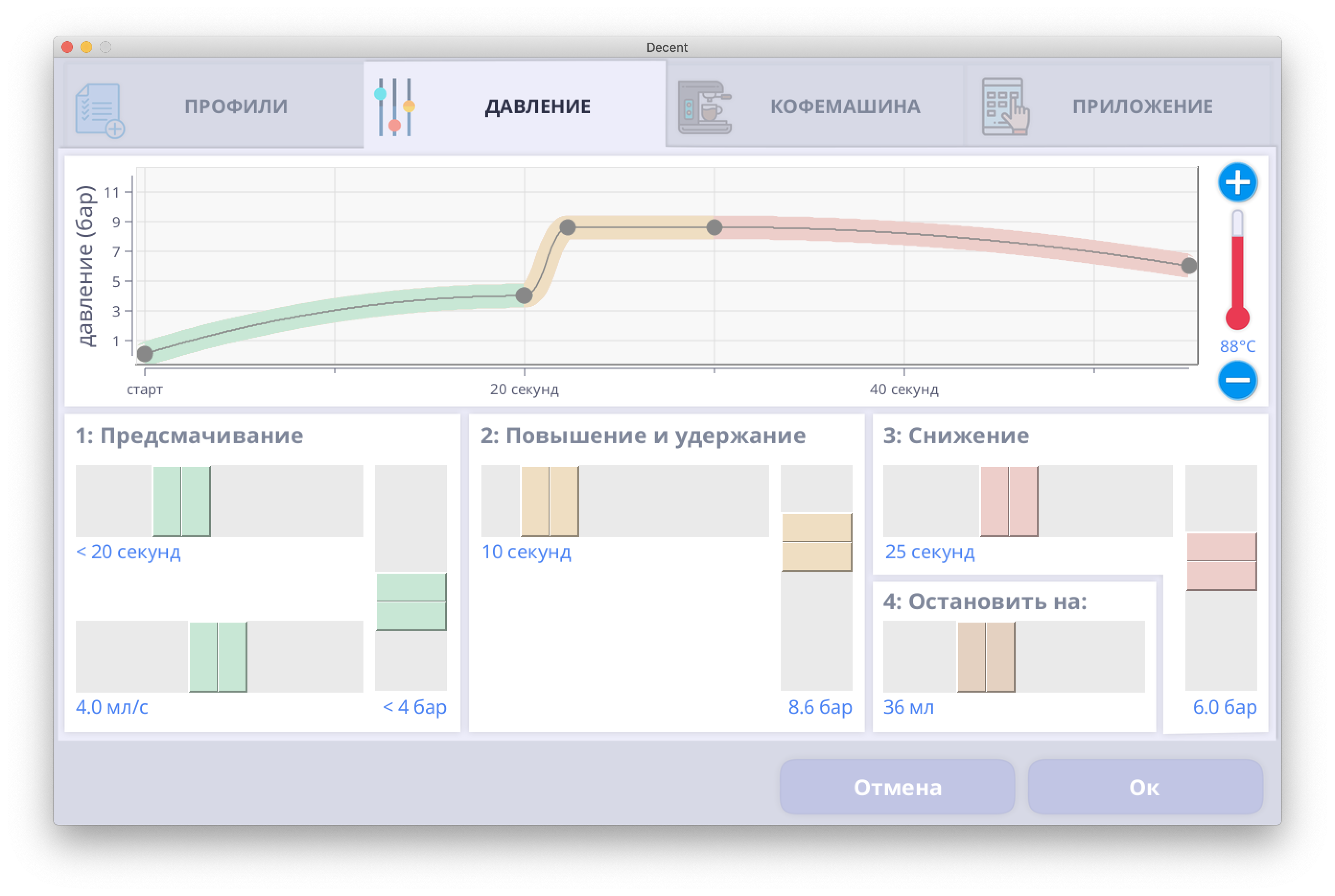

Вот таким -[ссылка]- генератором профилей поделились пользователи DE1. Есть ещё профили от одного австралийца вот здесь -[ссылка]- Фактически, оказалось так, что повторяемость профилей может обеспечиваться, грубо говоря, только при стабильно одинаковом напряжении. Рассчитать точно поток (flow) не могут из-за разного напряжения в сети. Я сейчас в основном лью 8мл/с до достижения 2 бар, после поднимаю до 9 бар на 8-10 секунд и дальше спускаю до 6. От цвета зёрен убавляю или добавляю температуру.
