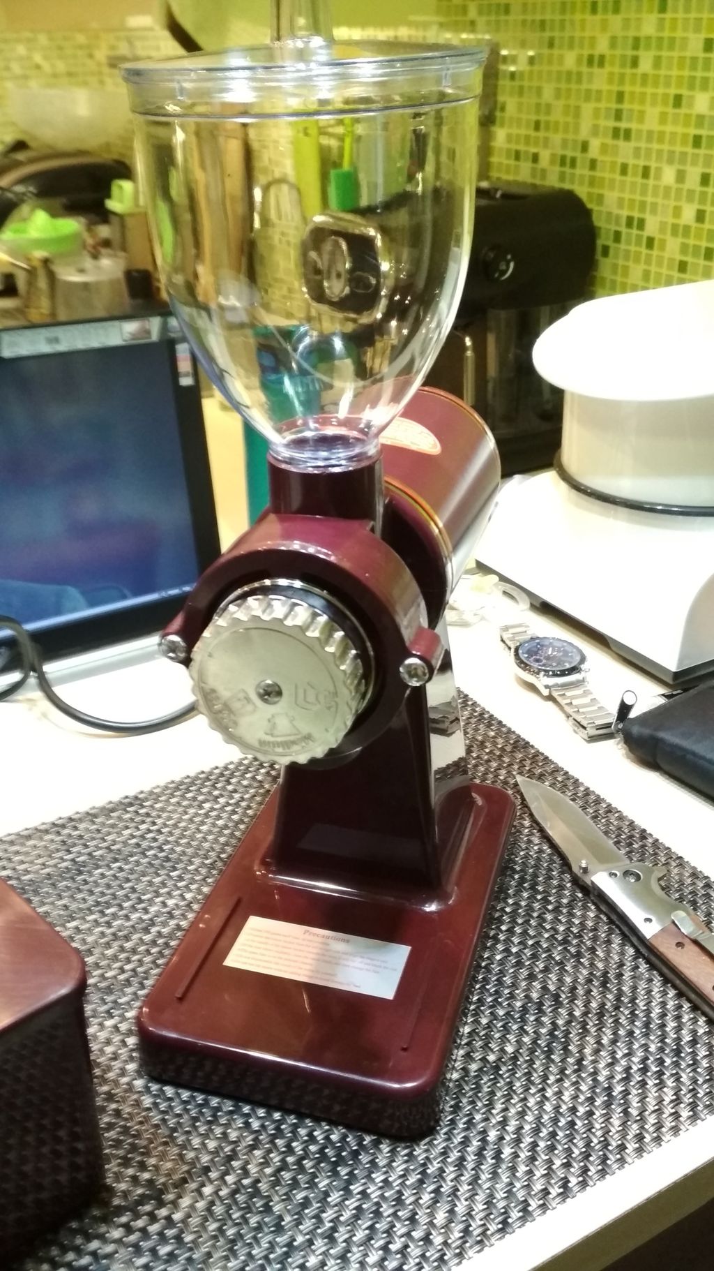

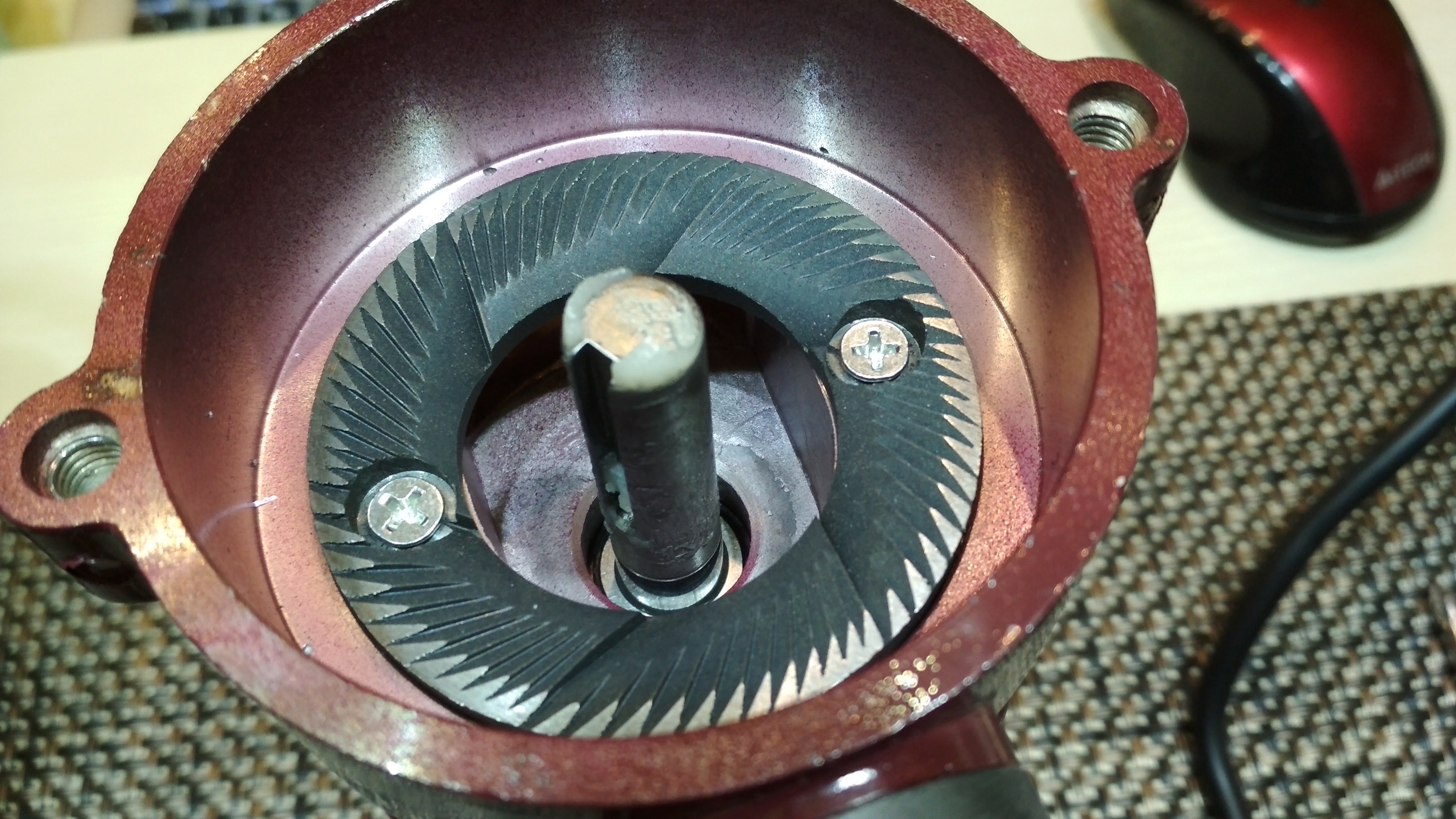

Всем привет! Я понимаю как люди ценят качество и красоту, покупая кофемолки с кофеварками по 2к евро, но что скажите про вот это изделие? Может ли оно по качеству помола составить конкуренцию хоть каким-то именитым брендам? Может уже тут обсуждали, я не нашел... Вроде утверждалось, что двигатель 100 Вт, но по ощущениям больше, он довольно мощный, асинхронный. Не понятно какая частота вращения, на глаз около 2000-2500 об/мин. Кофе перемалывает без особых затруднений за несколько секунд порцию. Мне она досталась всего за 2000р. Чем же она так сильно отличается от флагманских кофемолок? Жернова сталь, размеры видите по фото... Все сделано добротно, ничего не люфтит, всё сделано из металла, кофемолка довольно увесистая, пластиковые только верхняя колба, ручка регулятора помола и банка для молотого кофе, которую я сразу выбросил за ненадобностью. Помол настроил нормально.

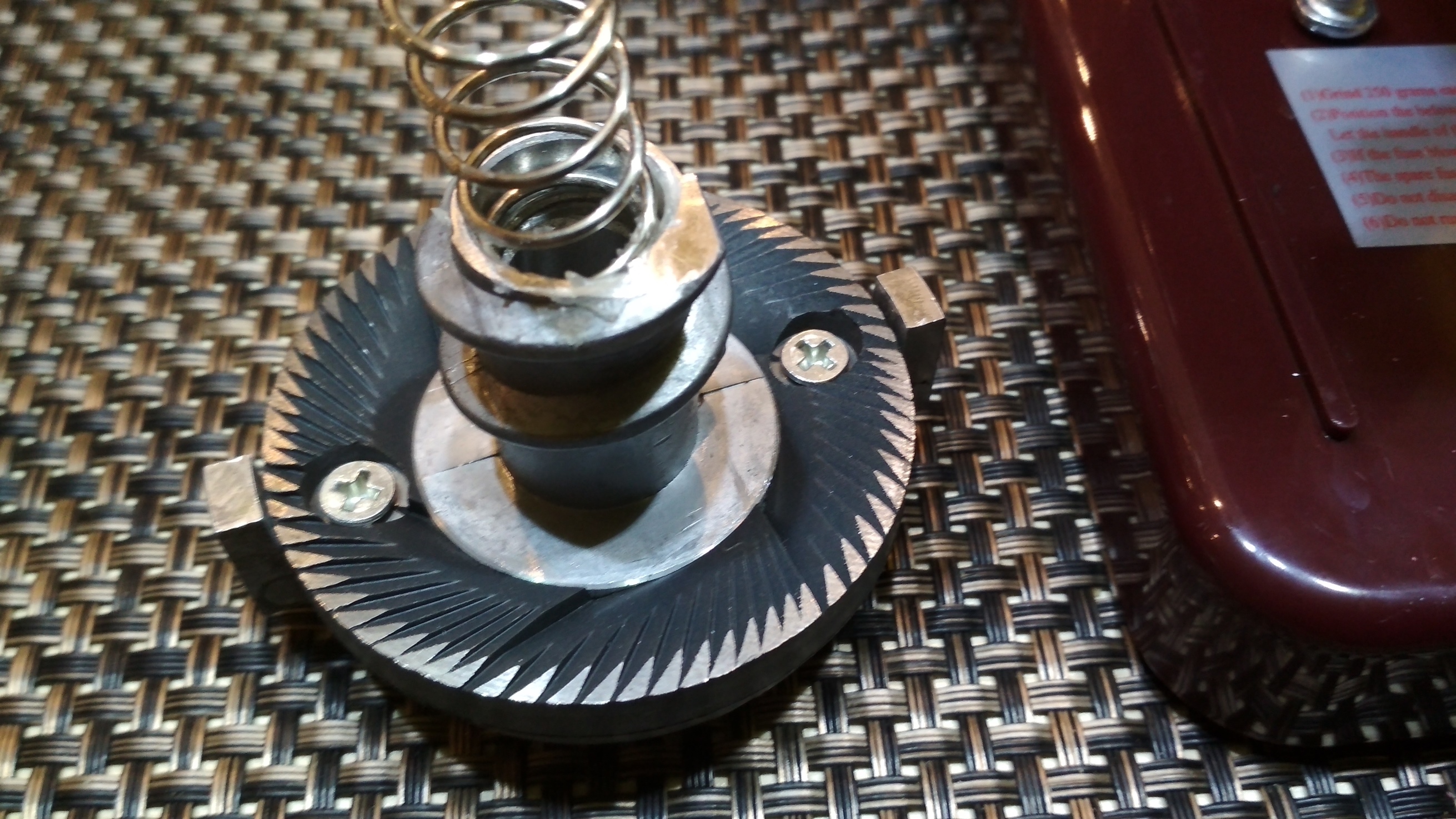

Сам приблизил и охренел))) Получается привалочная плоскость жернова не параллельна рабочей поверхности и соприкосаться жернова будут не всей поверхностью, а только частью...
Vestis: просто на китайце, такое ощущение, что фрезеровку жерновов на глазок делал в дупель пьяный подмастерье-первогодок. Впрочем, она все-равно лучше мелет, чем "пропеллерные" версии... Можно попробовать поставить 58мм жернова от компак к3, макап м5 или маццер мини мануал, но придется пересверливать отверстия, так как крепление там на 3 точки.

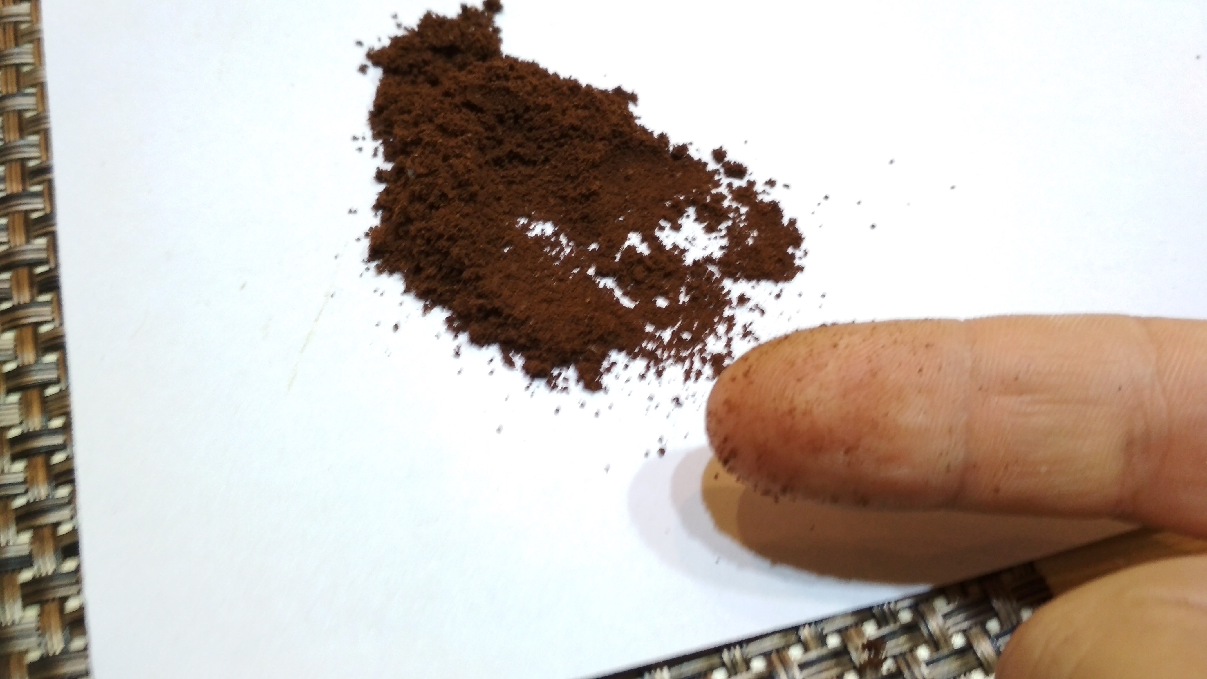

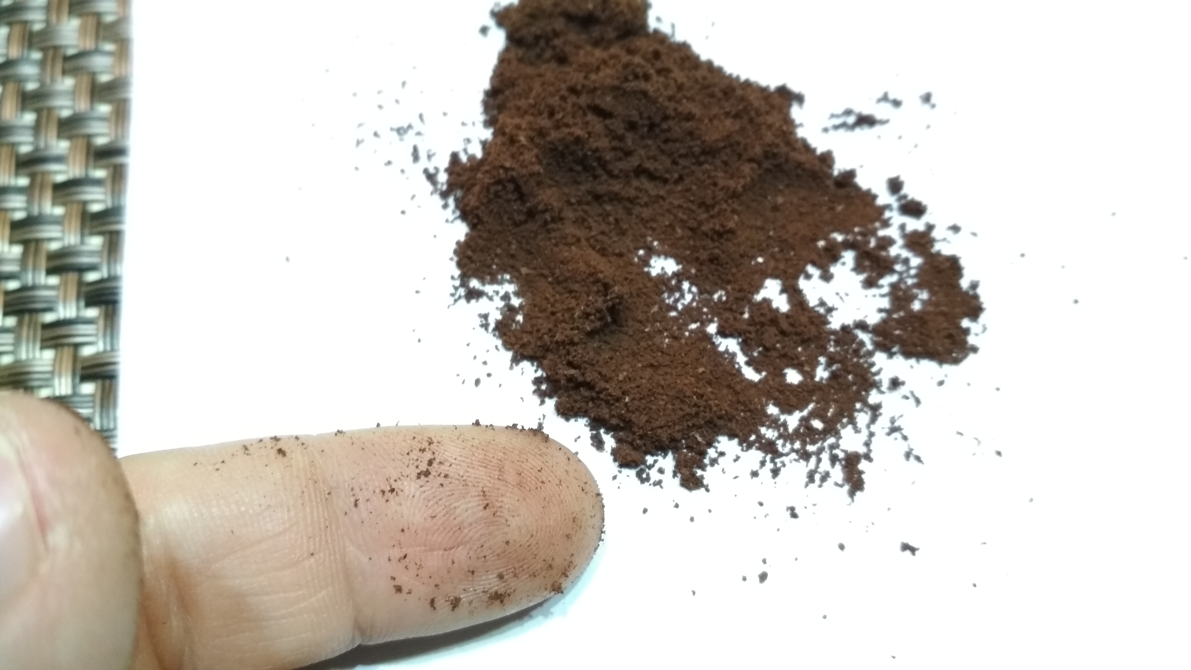

Vestis: Вы не спешите, ничего особо крамольного в китайских жерновах я не вижу. Помол под эспрессо на них получается, кофеварку заткнуть способны?
Вполне способна, я подрегулировал и точку соприкосновения установил в начало шкалы регулировок. Эспрессо на свежем зерне получается 30г напитка из 15г кофе за 25с на 5-7 градусов поворота ручки регулировки.
Соприкасаются эспрессные жернова зоной финишного помола, той, что на фото блестящая.

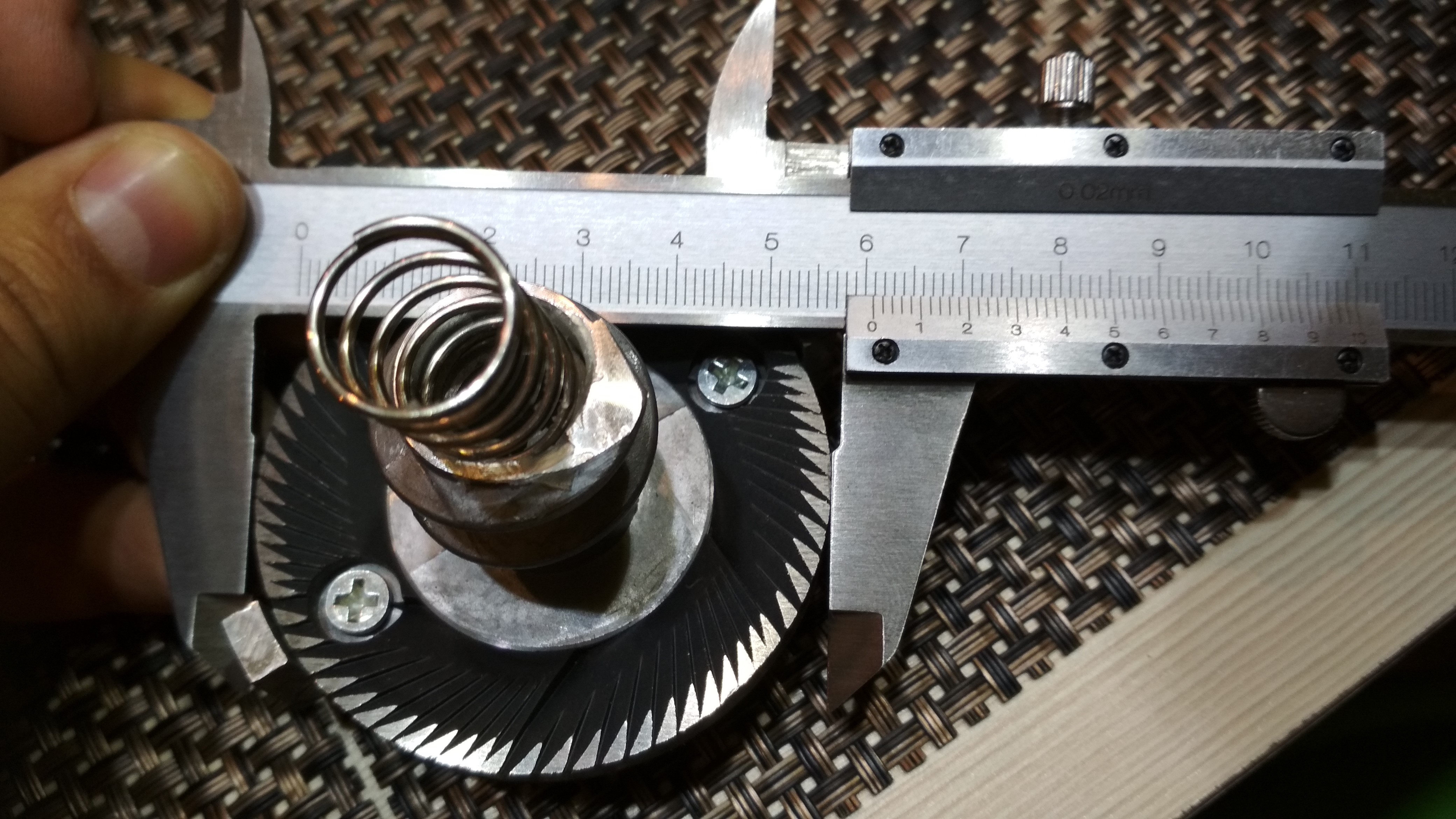

Если вы диаметр замерили правильно, то без переделки вряд ли что подберете. Вот смотрите несколько кандидатов: -[ссылка]- -[ссылка]- -[ссылка]-
Вот GAGGIA SPAGNA очень похожи! Но есть опасения что не влезут в держатель. Думаю напильником доработаю если что... Надо промерить внутренний диаметр.
