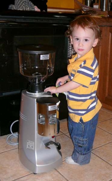

Вот у Mazzer Mini Electronic A много остатков?
Наверное, есть какая-то связь между размерами жерновов и кол-вом остатков. Таблица сейчас в этом плане не помогает, конечно.
Роман Шамин: у меня в Mazzere остатков нет совсем,.выметаю все полностью . Лишь те которые остались там до следующей разборки. Вот в MDF есть остатки 1-2 гр (точно уже и не помню),если спилить защитный козырек и то и на ней можно все вымести.

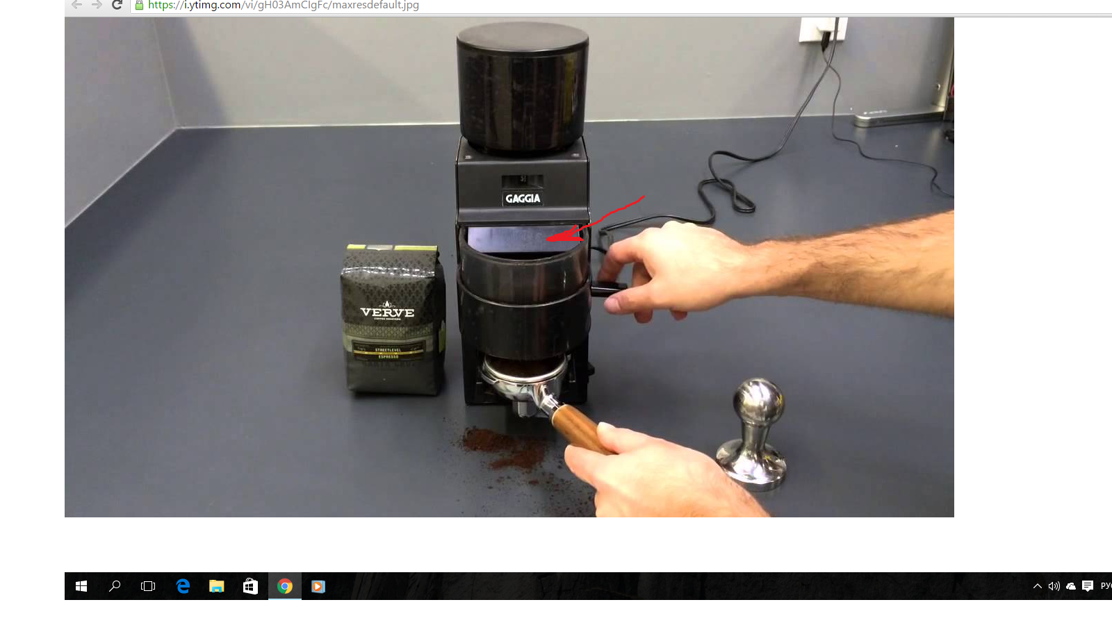

Посмотрел видео с Фаросом. Сложилось стойкое впечатление, что Лидо существенно удобнее:
Смолол
Открутил емкость
Высыпал в портафильтр
Против:
Смолол
Вытащил затычку из дна
Выбил-вымел помол куда-нибудь
Ну, то есть, неудобство терпимое, но странно, что они не сделали снизу конус или держатель для портафильтра, чтоб уж молоть сразу в него. Молка-то явно на эспрессо заточена.
