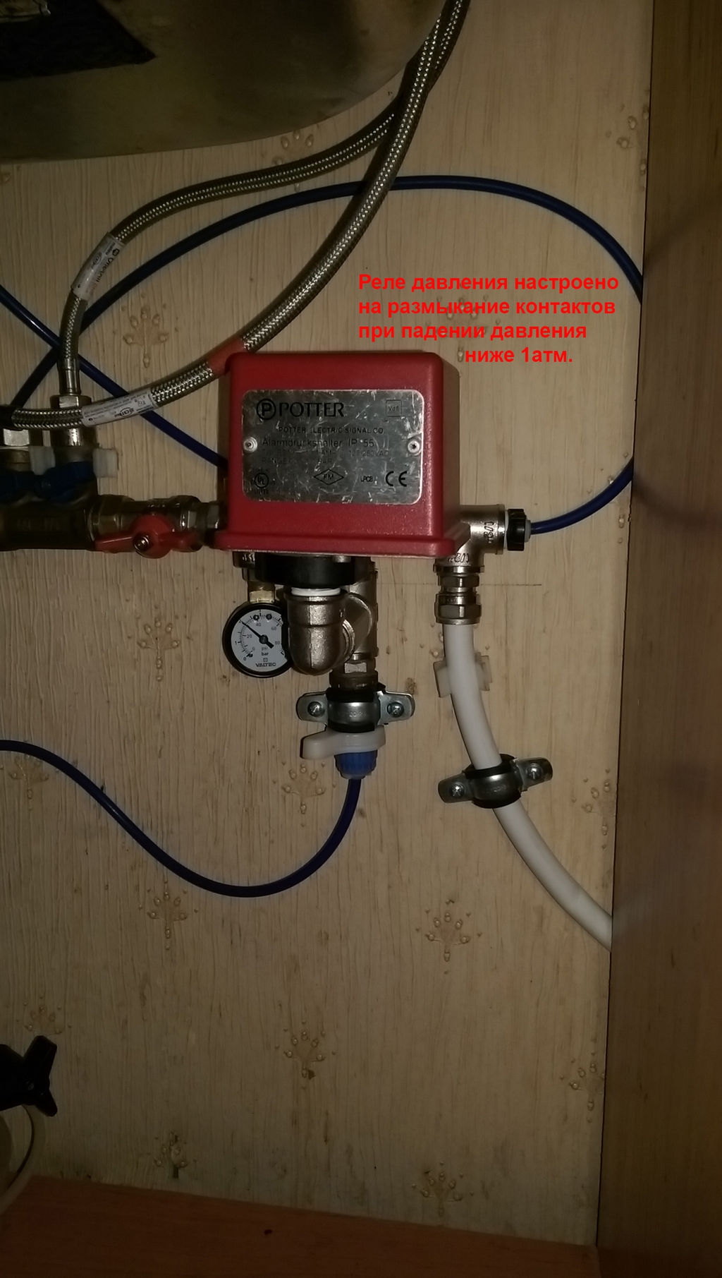

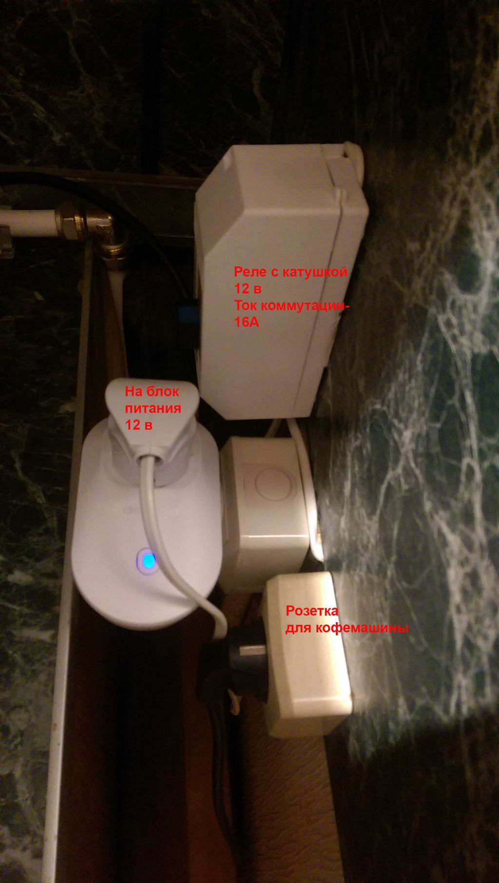

Есть обычные механические реле давления на водопровод. Давление сработки настраивается сжатием пружины. Используется в частных домах для включения/выключения насоса скважины. К нему для большей надежности контактор. Давление есть - машина работает. Нет - не работает.
Ну и я примерно про это же. Допустим, давление ниже 1 атмосферы, машинка по питанию отключилась Только вот ток приличный при работе двух бойлеров, не ниже 11 ампер нужно чтобы релюха могла коммутировать. Ну многие реле это умеют.
Ну говорю же. Релюха может быть на минимальные токи. А к ней контактор повесьте, который на большие токи. Хоть 60А. И все замечательно. Реле замыкает управляющую цепь контактора, а контактор - нагрузку уже.

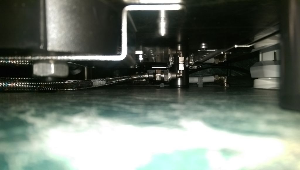

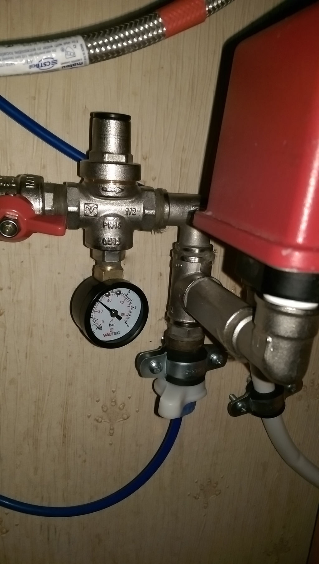

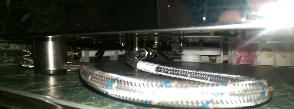

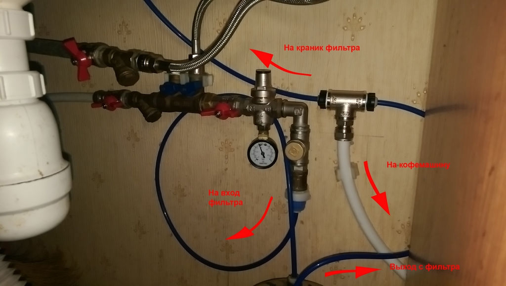

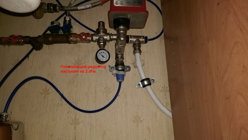

Вот и добрался-таки до подключения кофемашины к водопроводу. Буковок будет может и многовато, но может кому-нибудь чем-то эта инфа пригодится по причине того, что во всех интернетах по подключению кофейного оборудования написано мало, а уж схем более-менее внятных найти, так это вообще - на грани фантастики. Возможно я плохо искал, но речь не об этом. Изначально не хотел, чтобы ещё под мойкой у меня была линия 220В. Решил сделать "слаботочку". Контакты реле давления не особо, да и без дела валялся ненужный блочок питания. Сделал так. При включении WIFI розетки (С мобилки или напрямую с кнопочки на корпусе розетки) 220В подаётся на блок питания 12В. Далее 12 вольт с блока питания через реле давления идёт на 12-ти вольтовую катушку реле 220В 16А. Реле замыкается ( только при наличии достаточного давления в системе - не ниже 1 атм.) и запитывается розетка, в которую, в свою очередь, и подключена кофемашинка. Если давление не привышает 1 атм., машина не включится и, соответственно, если машина включилась, начала качать помпа, заполняя бойлеры. Если в этот момент давление упадёт, машинка обесточится для исключения повреждения помпы при работе без воды.

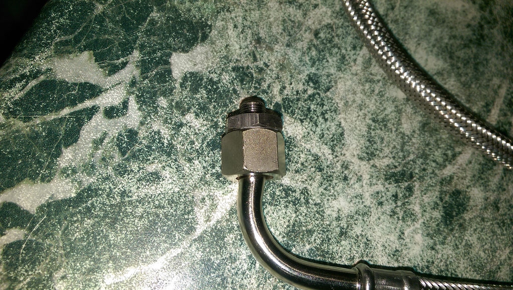

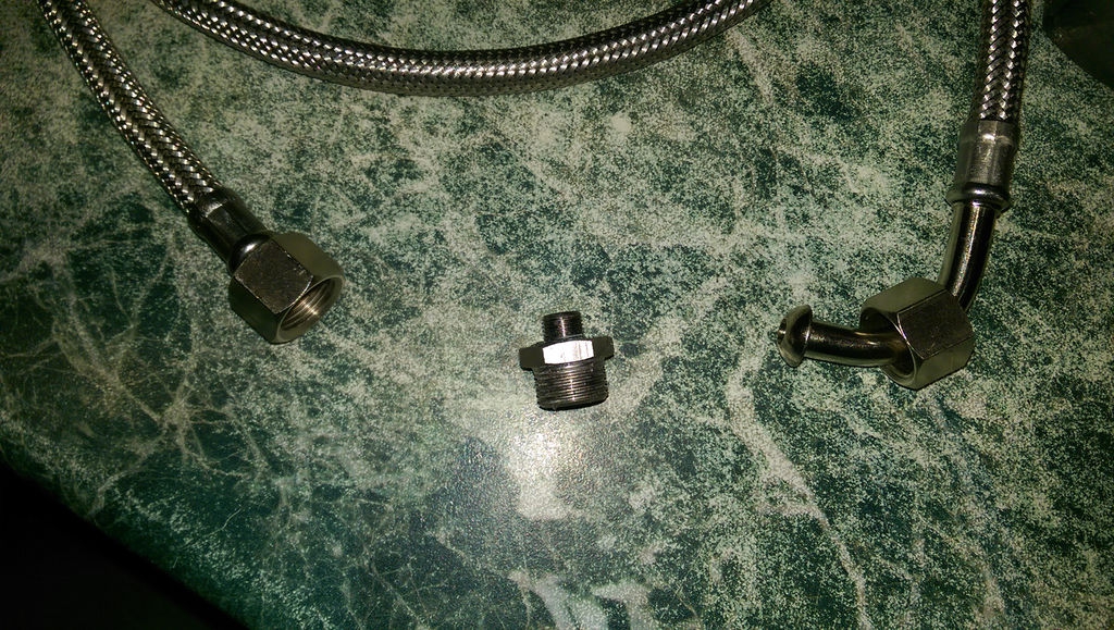

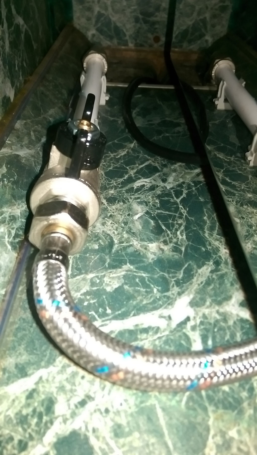

По трубкам, фитингам и т.д. писАть не буду. И так на фото, вроде, всё наглядно. Опишу лишь один из неприятных моментов. Сюрприз меня поджидал, когда, казалось бы, оставалось подключить "родной" шланг к машине. В комплекте шел шланг с фитингами без резиновой прокладки с внутренней резьбой гаек 3/8. Внутри гаек шланга находится конус, который при затягивании должен создавать плотное соединение даже без резинок. Но каково же было моё удивление, когда я накрутил его на переходной ниппель выходящий из-под кофемашины 1/8-3/8 и !!! длина гайки не позволяла его притянуть, то есть конус просто болтался внутри гайки. На фото я попытался показать, что имею ввиду. Как можно класть в комплект шланг, который не подходит к резьбе, выходящей из кофемашины для меня загадка. Конечно это всё было переделано под более распространённый гибкий шланг 1/2 с силиконовыми прокладками внутри гаек, но осадочек остался. Фотки постараюсь прикрепить, тут это не всегда получается сделать без танцев с бубном. То, что я запостил- это всего лишь мой вариант подключения.
Добрый день, очень познавательный пост, я как раз тоже в процессе подключения к водопроводу. Поскольку не особо сведущий в вопросах электроники человек, позволю себе задать вопрос, а возможно подключить машину без реле, а просо вставить тройник в шланг ведущий от емкости фильтра обратного осмоса к крану подачи чистой воды. Я так понял у вас так реализовано? Давление в емкости, насколько я понимаю около 0,7 атм. Подключил все на коленке, машина заработала, выдаёт тот же объём напитка за то же время, вкус тот же. Смущает пониженное по сравнению с минимально требуемым в 1 атм давлением и внутреннее сечение подводящего к машине трубопровода 4 мм. Не скажется ли это пагубно на работе помпы ?
а возможно подключить машину без реле, а просо вставить тройник в шланг ведущий от емкости фильтра обратного осмоса к крану подачи чистой воды. Я так понял у вас так реализовано? Давление в емкости, насколько я понимаю около 0,7 атм. Смущает пониженное по сравнению с минимально требуемым в 1 атм давлением и внутреннее сечение подводящего к машине трубопровода 4 мм. Не скажется ли это пагубно на работе помпы ?
Реле там всего лишь для аварийного отключения. Конечно можно без него. Минимальное давление я выбрал 1 атмосферу только лишь потому что после редуктора у меня стабильно 2 атмосферы и ниже не бывает, а не потому что это какая-то прописная истина Смысл в том, что давление упало-машина отключилась. Ничего более. Про сечение: когда машинка работает от своего резервуара там-то вообще шланг тонюсенький и ей хватает. Главное, чтобы "прохватов" воздуха не было. Если помпа работает не так, это слышно. Дребезг и т.д. Если работа тихая и ровная- всё нормально.
