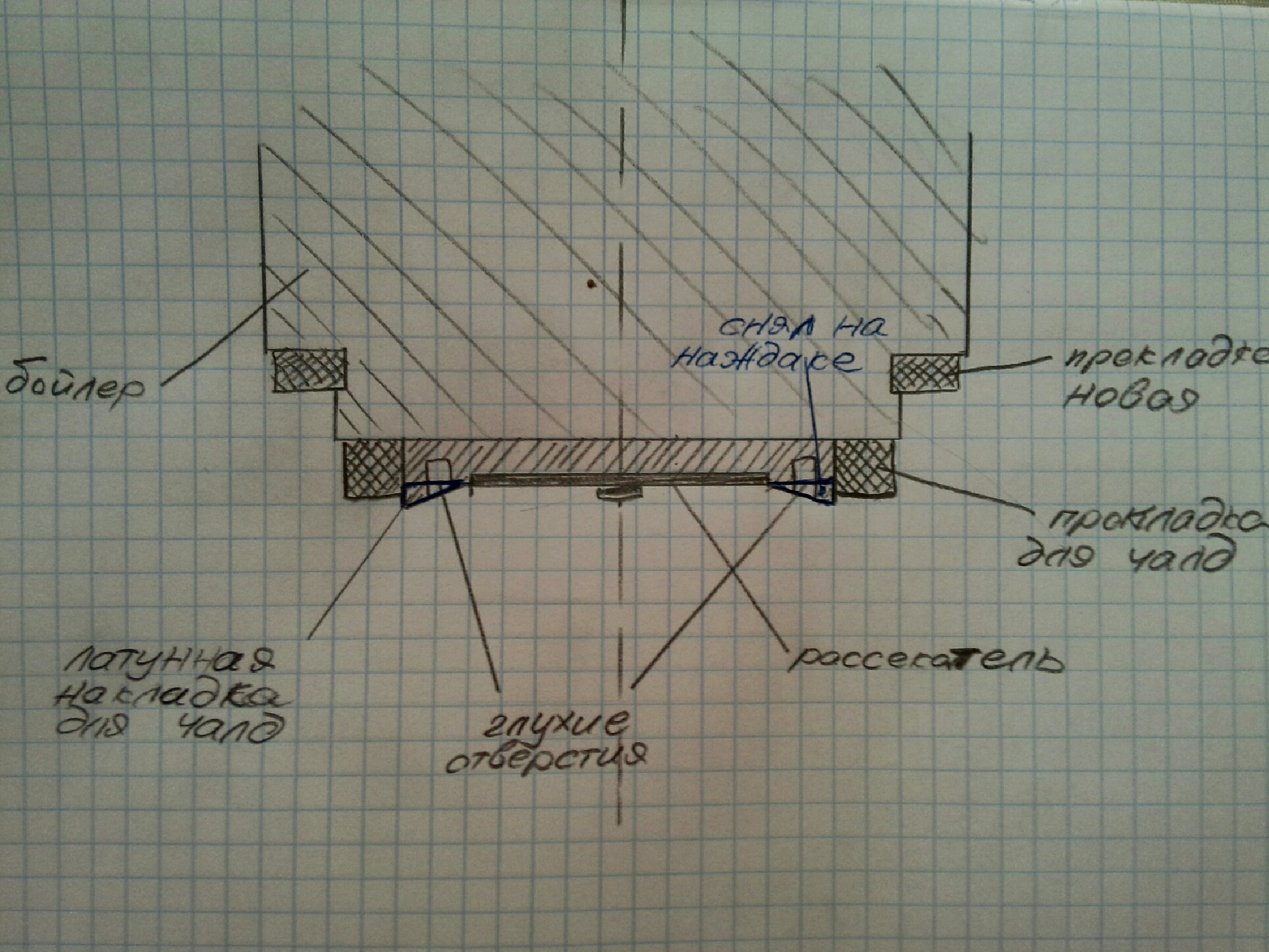

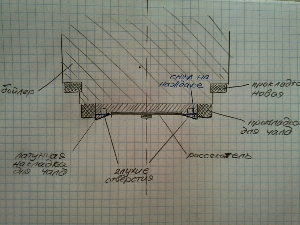

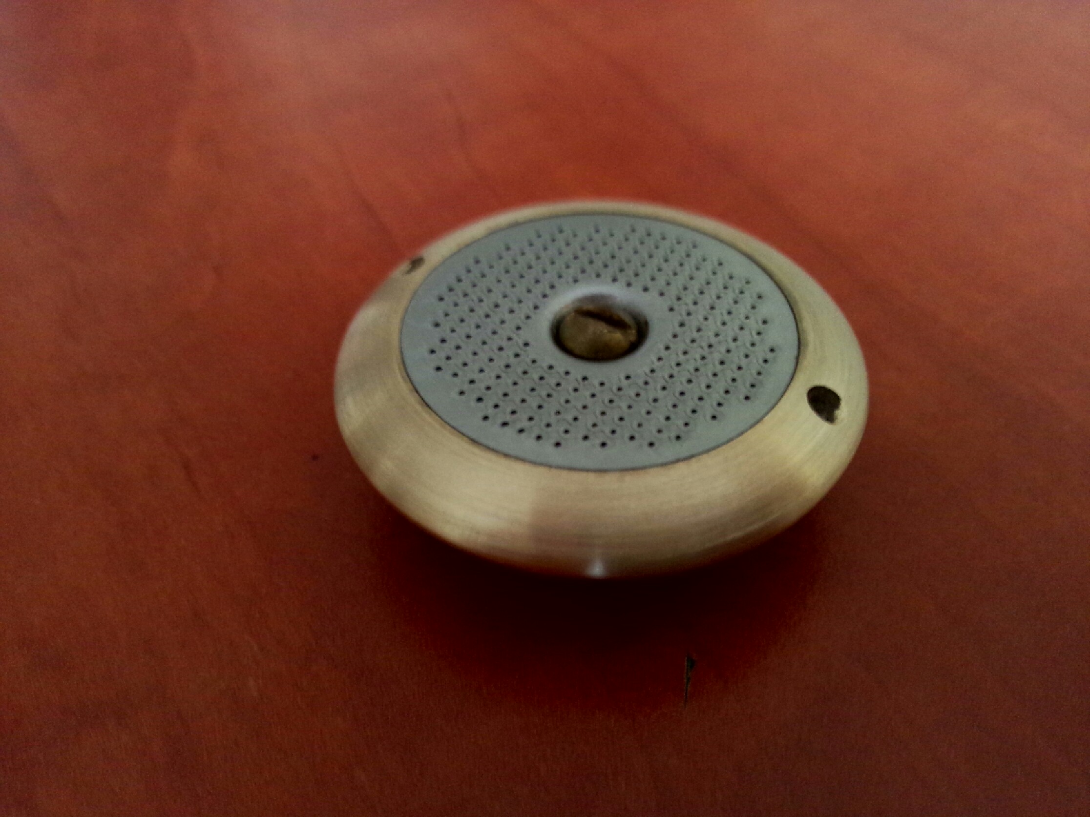

Подошло кольцо, La Marzocco H6, вот такое: -[ссылка]- Его размеры 72x55x6 mm. Правда, пришлось сточить его на наждаке до толщины 4.6 - 4.7мм, так как она должна попасть в специальный паз для нее. Если не сточить, то прокладка не садится плотно на свое место и при проливе с кофе в рожке - подтекает . Фильтр группы оставил почти без изменений, выкинул резиновую прокладку для чалд, открутил латунную накладку, которая приживает чалды (для откручивания в ней 2 глухих отверстия) и сточил ее немного, чтобы потоньше была (у нее края выступают больше чем средняя часть с фильтром группы). У меня корзина от La Cimbali на 14-16, если сыпать в нее больше 14 грамм, то таблетка при разбухании все равно сильно прижимается к накладке (особенно по краям), поэтому думаю сточить ее еще немного, чтобы она на "нет" сходила к краю. Вот схематический рисунок по-быстрому набросал, чтобы было более понятно читать мои сумбурные описания...

еще думаю сточить накладку для чалд вообще "под корень" , то есть сделать из нее замену штатной "держалке для пружинного клапана" (Jet). но тогда потребуется подобрать фильтр группы большого диаметра (53 мм). В этом случае, получится полный аналог "заводского" варианта этой машинки под молотый кофе. Вот, человек уже так сделал: -[ссылка]- Если найду фильтр диаметра 53 мм - решусь!
