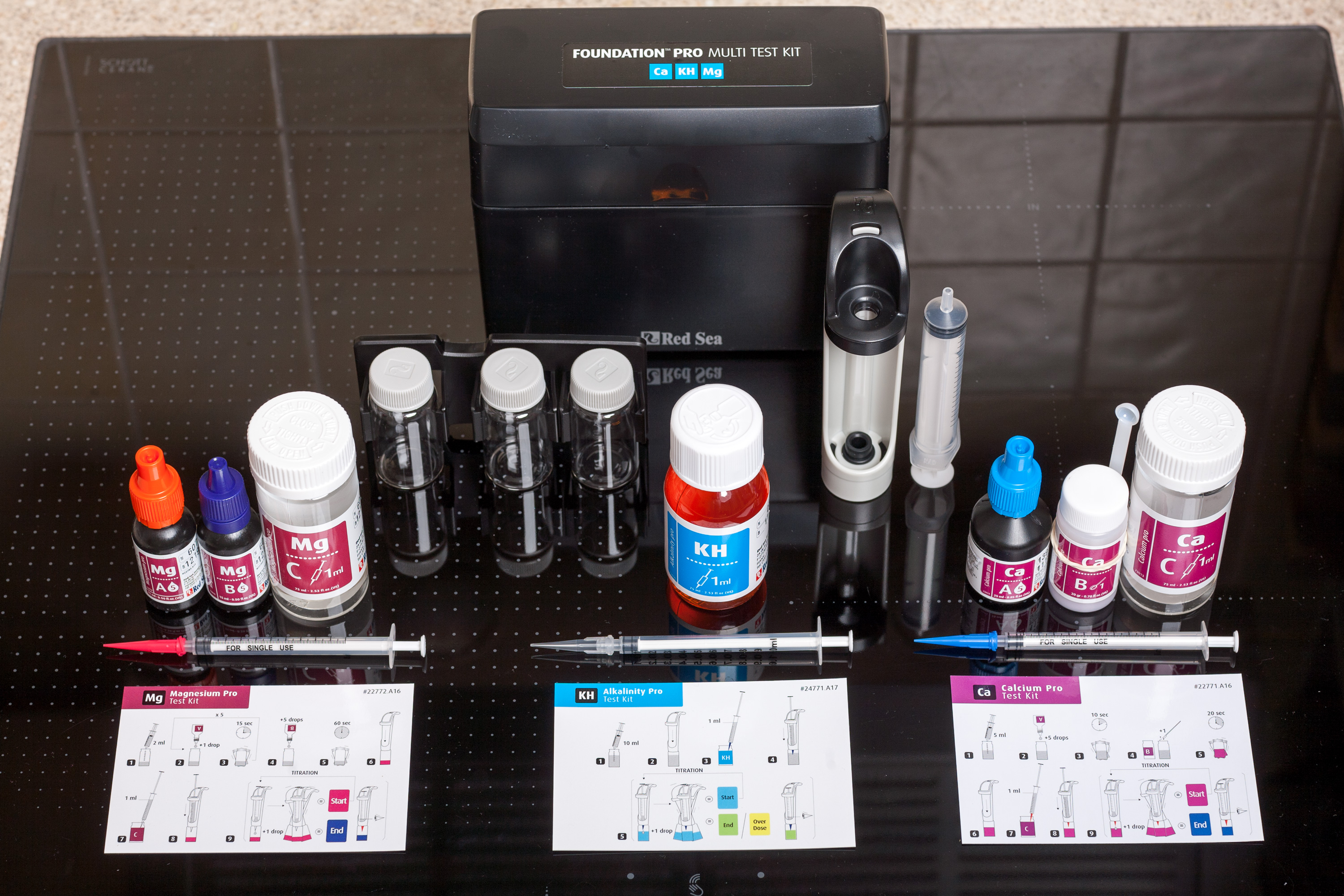

Кроме того, любители иногда измеряют общую жесткость и щелочность простыми тестами для аквариумов. Например, API GH & KH. Он не абы какой, но зато его использовать просто и он вполне доступен.
Если же хочется чего-то более сложного, то можно обратить внимание на Red Sea Reef Foundation Pro Test Kit: Но там уже немного сложней и я встречал, как народ на зарубежных форумах любителей кофе не правильно использовали этот набор. И он заметно дороже.
Еще очень хорошие отзывы на наборы от Hach, типа такого (эти тесты точнее, чем API).
