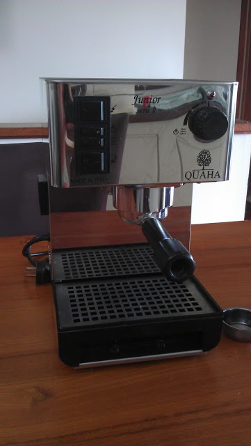

Awesome: Черная труба - это скорее всего электрический провод. На слив обычно идет полупрозрачная трубочка. Так что пока больше похоже на урезанный для меньшей стоимости вариант без 3-ходового клапана. Вода у Вас откуда здесь взялась? Воду в бачок удобно заливать через воронку которую легко сделать из обрезанной ПЭТ бутылки. Промывка от кофейных жиров типа бэкфлеш Вам значит будет не нужна из-за отсутствия клапана. Придется периодически видимо откручивать винт, снимать сетку душа и замачивать в чем-то обезжиривающем.
Ладно, без клапана жить можно, но вот как мне (любителю капучино) жить без капучинатора не понятно( хелп!

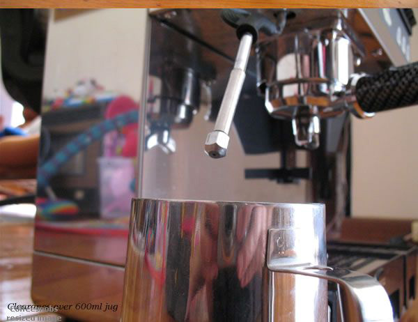

Если верить описанию на забугорном сайте то есть у Вас там трёхходовой клапан -[ссылка]- А с трубкой всё просто. Покупаете вот такую панарелку -[ссылка]--[ссылка]--[ссылка]- будет и удлинение трубки и отличное взбивание молока.
Hozain: Она просто одевается на трубку и притягивается с помощью уплотнительного кольца. Держится прочно. Эта панарелка рассчитана на трубку диаметром 6 мм. Замерьте на свей машине на всякий случай, но обычно на подобных бытовых машинках 6 мм - это стандарт.

Awesome: А если по делу, то паровая трубка у Вас 6 мм, так что покупайте насадку по ссылкам от Black_Jack_ и начинайте рисовать сердечки и цветочки вот мануал от TMN: -ссылка-

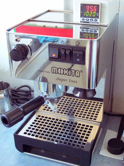

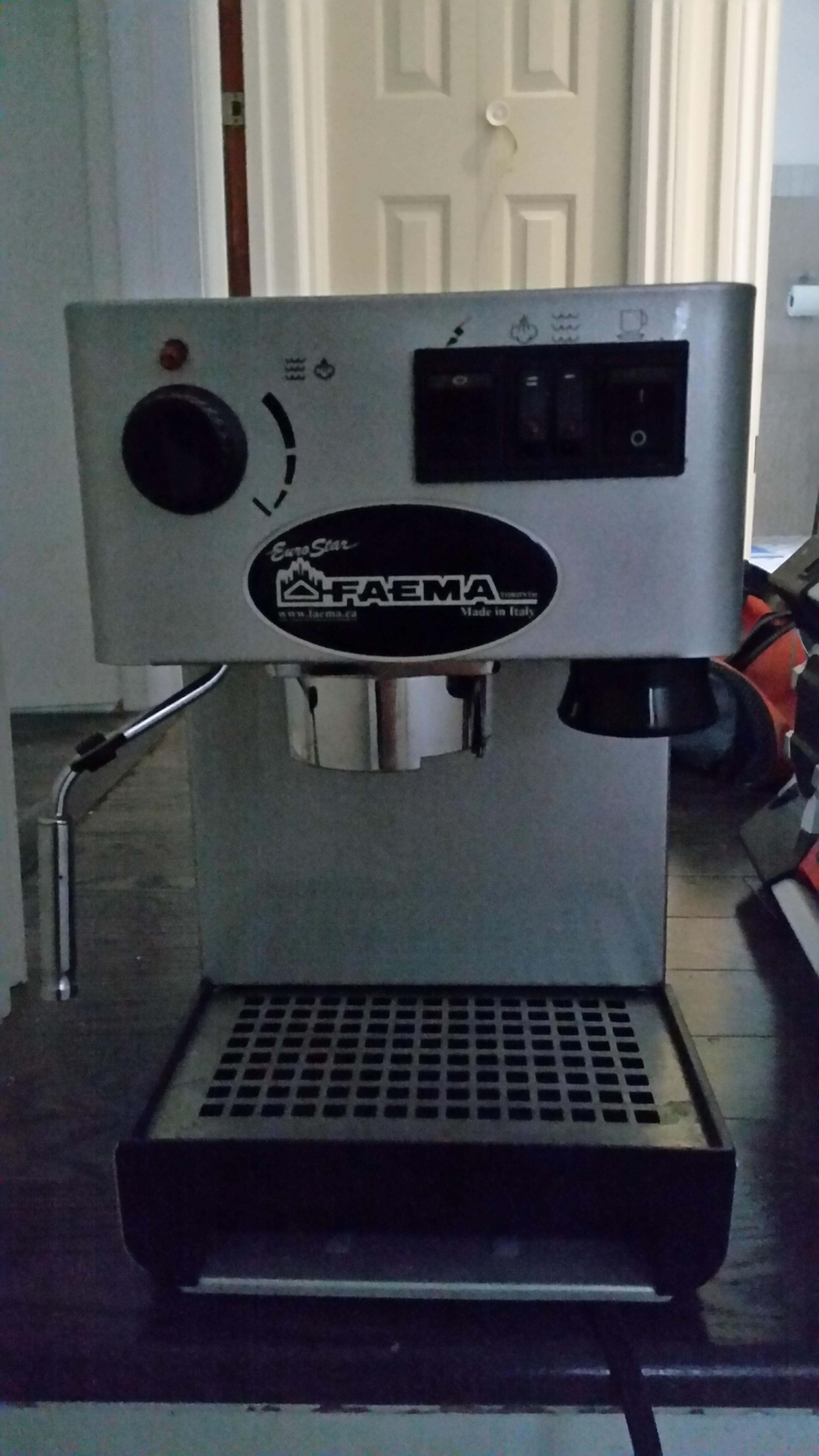

Nemox Caffe FENICE Imat Mokita Lelit PL041 Quaha junior II Faema EuroStar Все это клоны, различие только в объемах бойлера и мощности тена. Можно посмотреть клапан и нормальную трубку от этих кофеварок.
Я в нее тоже "вляпался", оплатил а потом наткнулся на вашу дискуссию об отсутствии клапана сброса...((( Как придет я открою ее и точно скажу есть клапан или нет. Как раз в это же время придет моя зеленка с синегорья, так что тестировать буду на свеженьком зерне. )))

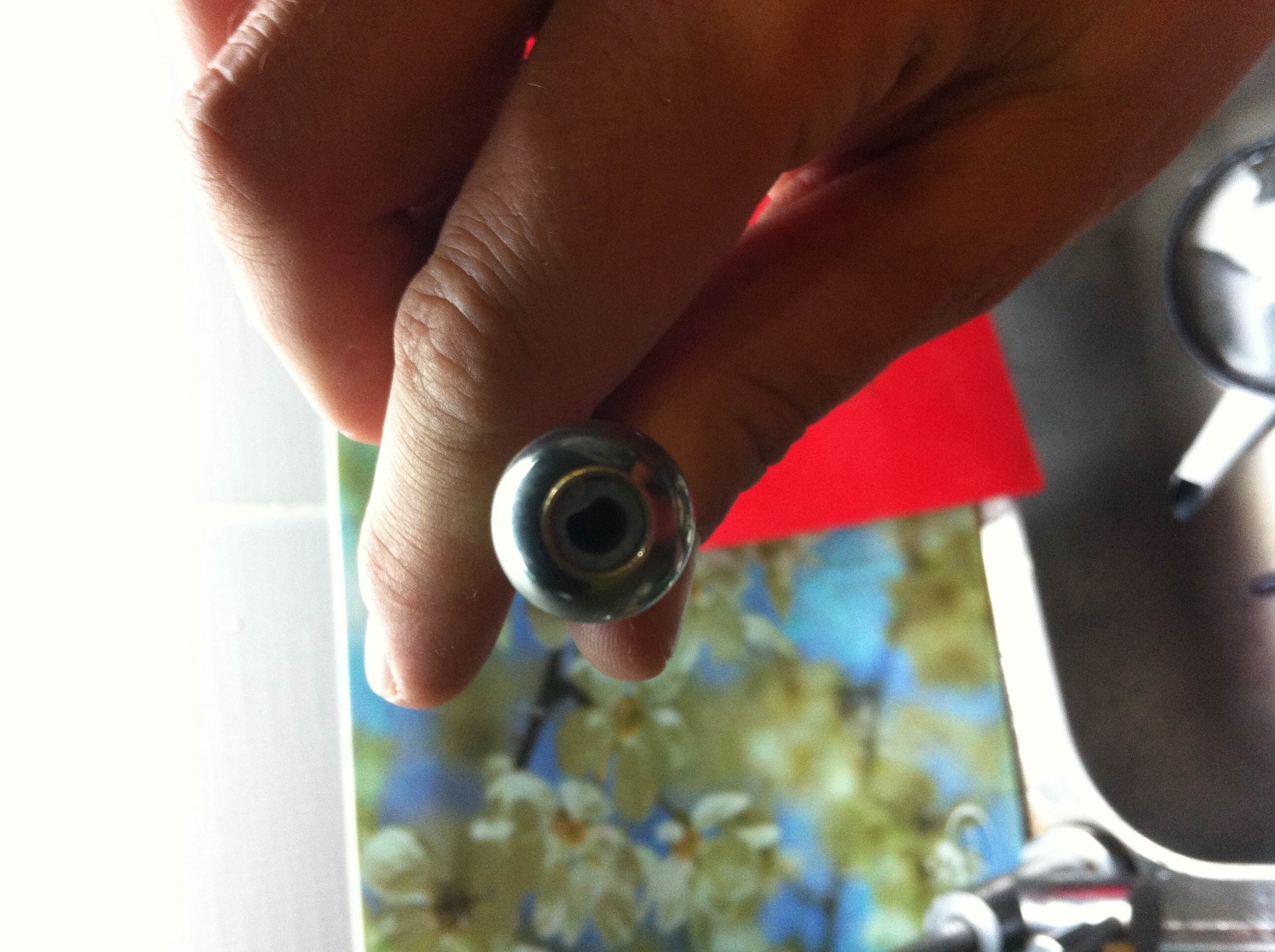

У меня в беццерке в паровой трубке на конце 2 отверстия. Снял наконечник,внутри в паровой трубке есть еще пластмассовая деталь,которая сужает диаметр. Диаметр резьбы 1см. Можно ее апгрейдить? На витиьке было одно отверстие.Взбивать молоко было очень удобно и взбивалось всегда хорошо. А тут 2 отверстия и каждое направляет пар в свою сторону. И как мне кажется,пар очень влажный и мощный.

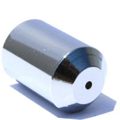

Hozain: P.S. На забугорных форумах люди в основном меняют полностью паровую трубку -ссылка- Но, я думаю, проще выточить насадку у токаря
О! Значит у токаря? А как это сделать, как объяснить ему что именно надо, понятно что фотку принесу, все объясню, но может еще волшебные слова какие надо сказать? )) PS: какова цена вопроса интересно, может и правда купить пластиковую и не париться?...
Awesome: не, opv клапан для защиты от слишком высокого давления, он установлен на входе в бойлер, а а поддон стравливает 3-ходовой клапан-он установлен между бойлером и группой. А токарю строите глазки, тыкаете фотку насадки из вашего поста выше, и говорите "хочу такую" Потом добавляете:"резьба внутренняя м6 и отверстие 1,2 мм" - в итоге токарь в шоке от вашего технического уровня и делает насадку бесплатно
Интересно что посоветуют гуру... на Витеке взбивалось лучше?
На Витьке взбивалось гораздо дольше и хорошо. А здесь-пар мощный,нужно наловчиться и не прозевать перегрев молока. 10 секунд и молоко уже очень горячее.

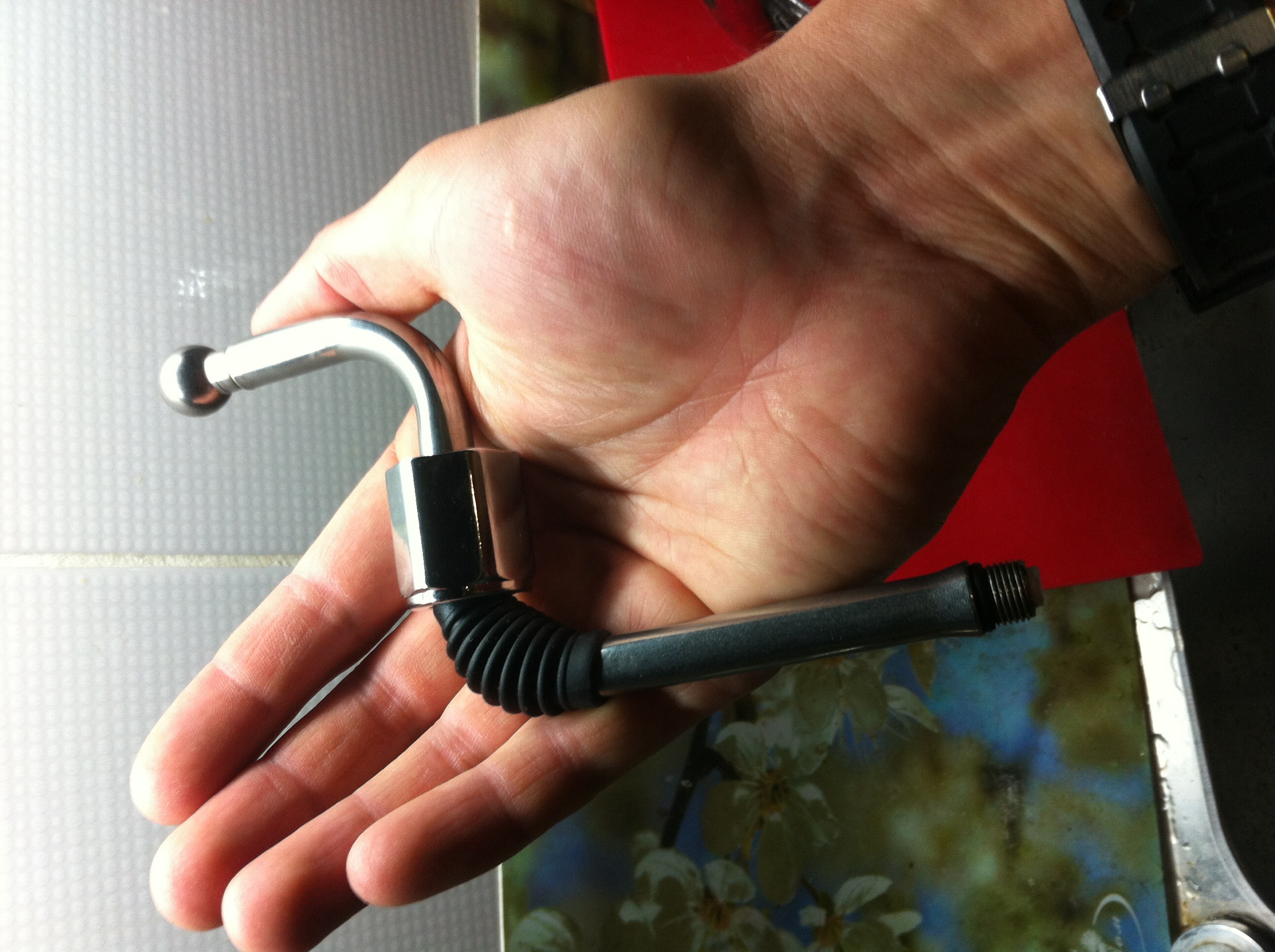

Снял паровую трубку. Чтобы пар стал суше.Хотел снять пластмассовуб деталь наконечника. А оказалось, что эти пластмассовые детали на обоих концах. Какую из них вытаскивать? Обе? Я так понимаю их нужно выковырнуть?
Вытащил эту трубку,она похожа на шланг от обратного осмоса. Действительно,пар стал значительно суше!!! До этого пар "плевался" буквально.Вода набиралась в кружке. По ходу эксплуатации Беццерки выяснил,что наиболее вкусный кофе получается на давлении 11-12 бар. Отрегулировал было помол и давление было 9 бар,но кофе значительно уступал по вкусу.Течет густо,медленно. Пережженой горечи не чувствовал. Вообще ни разу. Еще один момент. В двойную корзину закладываю -16 грамм. В одинарную-7грамм. Стоит ли менять эти корзины на Сайнессо/марзокко\VST ?
