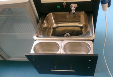

Если кроме шуток, то обратите внимание на мобильные кофейни, заметьте, суперавтоматы там не ставят. По каким причинам - отдельный разговор. Надо решать проблему с канализацией - да хоть отдельная емкость будет для слива, на кофемашину подводка - отдельный бутыль с водой и небольшая раковина по-любому нужна с каким угодно подводом воды, в советские времена использовали даже автомобильные камеры, наполняя их водой (не думаю что в данном случае требуются такие радикальные меры и можно найти другое решение).
