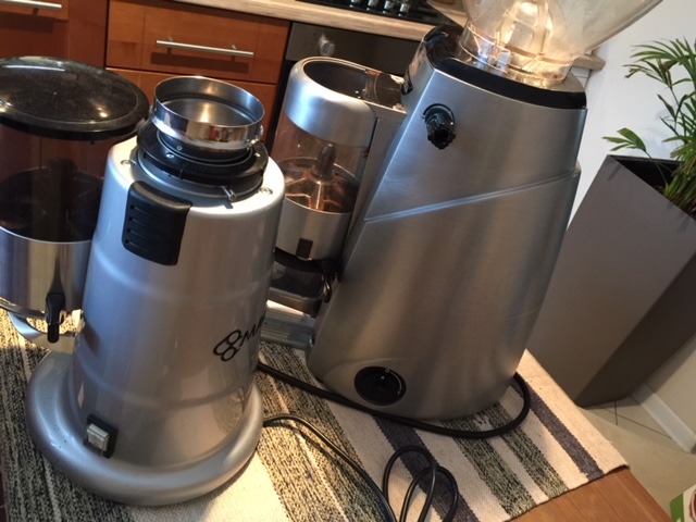

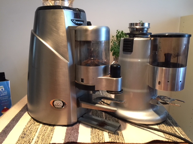

А кто что скажет по поводу молки Faema me64 aut (Casadio theo, Cimbali 7S)? Точнее вопрос о возможности ее использования дома. Рассматриваю как замену Macap MX, но что-то на форуме нет информации о этих молках.

architect: обычный 64мм дозер. Проблема для дома будет в использовании молки для разовых приготовлений. Если одно зерно в объеме ~100г будет в хоппере, то дозировать будет нормально, но желательно выметать глотку. А потом щелкая дозером пересыпать в корзину и проверять корректность веса закладки.

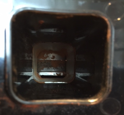

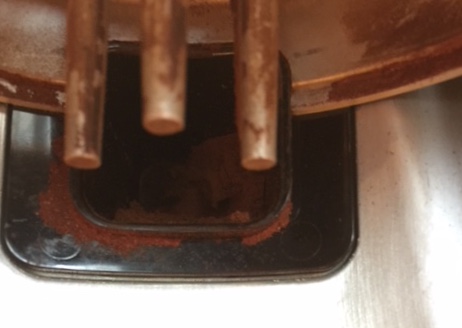

the-mihalich: Канал в ней чуть ли не вдвое длиннее, чем у макапа. В дозаторе на выходе из канала три штырька для разбивани комков, так что кисточкой туда не подлезешь. Вопрос скорее о ее преимуществах перед Macap MX, кроме бессупенчатой регулировки помола и внешней эстетики исходя из её цены почти в 2,5 выше. По результату в чашке пока понять не могу. И стоит ли её оставлять для дома и переделывать под конус тот еще вопрос
