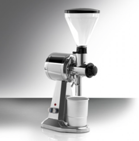

Кофеварку приобрел, потихоньку изучаю тему кофемолки. И вот пару вопросов: 1) Сложилось мнение что конические жернова повкуснее для эспрессо нежели плоские, так ли это? 2) Все гонятся за все большими и большими жерновами, неужели это влияет на вкус? в общем, размер имеет значение? )
У меня две кофемолки : одна из них - большие конические жернова , вторая средние плоские. На конике, больше крема, пролив стабильней, тело напитка плотнее. На вкус шоты отличаются, нюансами - на плоских, вкус всегда более кислый, на конике вкус мягче. На конике значительно проще приготовить напиток из одинарной корзины ( у меня корзина -7 гр, от spaziale )
Тогда для себя предпочту конику. Вот есть достойная молка Bezzera BB005 в ней все хорошо, кроме пластиковой надежности, что в условиях домашней эксплуатации возможно себя никак не проявит. Но других хороших конических аппаратов я не знаю. На этом форуме часто обсуждаются молки с плоскими жерновами, особенно на слуху Мазеры, Mini, Super Jolly, Major - хорошие аппараты, но для себя я нашел молку уровня Super Jolly и приемлимой ценой, это Quamar M80. Так вот товарищи, подкиньте мне пищи для размышления из набора достойных конических молок уровня Super Jolly, и хотелось бы цены Quamar M80
А может кто то скажет что игра не стоит свеч и рационально остановить выбор на беззере, не переплачивая за другие бренды.
CTPAX: Кроме Беццеры 005, вся остальная коника профессиональная, с соответствующими габаритами и ценой: Macap MXK, M7K, QUAMAR Q13, FAEMA MC99, Mazzer Kony, Robur и т. д. Если планируете только эспрессо, то Беццера отлично подойдет. Если еще и альтернативу будете практиковать, то лучше смотрите на плоские, тот же Камар, Макап, Маццер...
CTPAX: Если решитесь приобрести bb005, и если будет у Вас такое желание, можно будет как-нибудь с Вами поменяться на время молками, чтобы попробовать и сравнить кофе из коники и плоских.
Боюсь с вами меняться ото вдруг захочется еще и супер джоли )) кстати у вас две молки однотипные, разницу чувствуете?
... кстати у вас две молки однотипные, разницу чувствуете?
Мне не очень просто сравнивать каждый раз, поскольку молки стоят в разных местах и работают с разными машинами (одна пара дома, другая на работе). Но после приобретения СуперДжолли, я забирал ее домой, чтобы сравнить с Квамаром лоб в лоб. Разница во вкусе показалась на уровне нюансов. В моем случае скорее на вкус определяющее влияние оказывает то, на сколько удачно удалось сделать шот (насколько равномерно прошла экстракция, правильно или нет сделал соотношение доза/помол, попал или нет в температуру (особенно критично на теплообменнике) и т.д. Если бы выбирал сейчас, то брал бы б/у большие плоские (Майора например).
