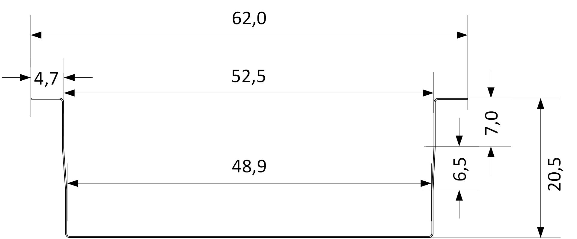

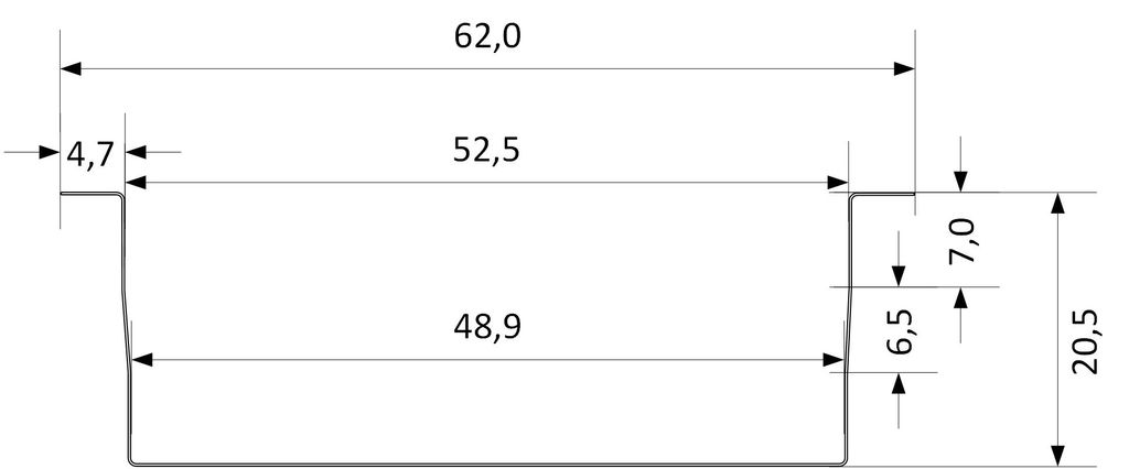

Shtirlitz: Проблема может возникнуть из-за разной формы краев корзины. В родных край плоский, как в Саековских, а в Спаци изогнутый. В результате корзина может опираться о край рожка нижним краем бортика и сидеть слишком высоко, не позволяя вставить рожок в замок.
Держаться корзины во всех профрожках за счет силы трения кольцевой пружины в верхней части рожка. Многие её снимают, поскольку единственное ее предназначение не давать вывалится корзине при выбивании кофе из рожка.
На счет вкуса сказать сложно, но скорее будет лучше, поскольку корзина побольше и качество сетки выше...
Что касается неоригинала, то подозреваю, что подделывать корзины от Спациале смысла нет никакого, объемы спроса мизерные...
TMN: Спасибо! Да, теперь увидел, что там край изогнут и 2 мм высотой... А его получится сделать плоским, если не войдет? Или есть шанс разломать корзину?

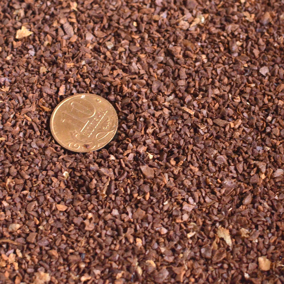

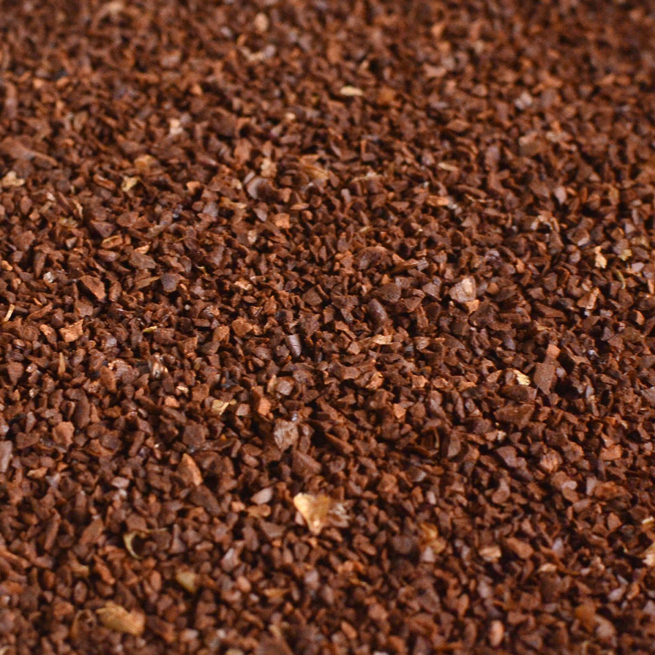

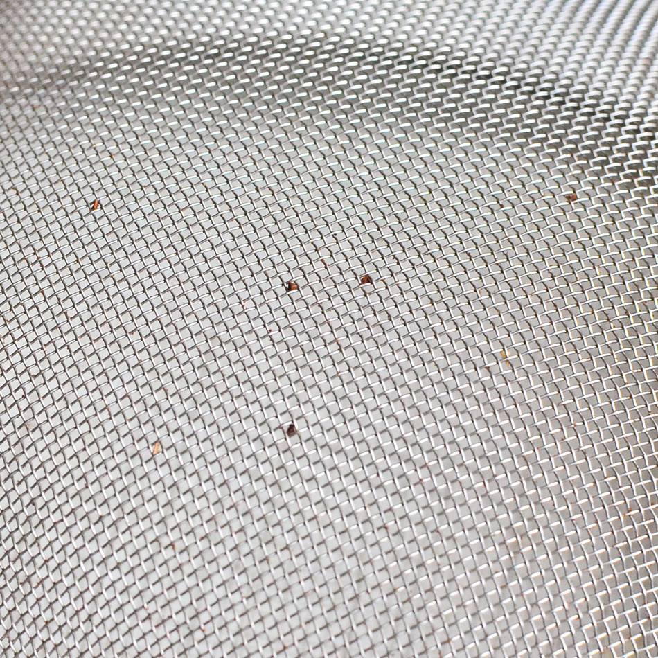

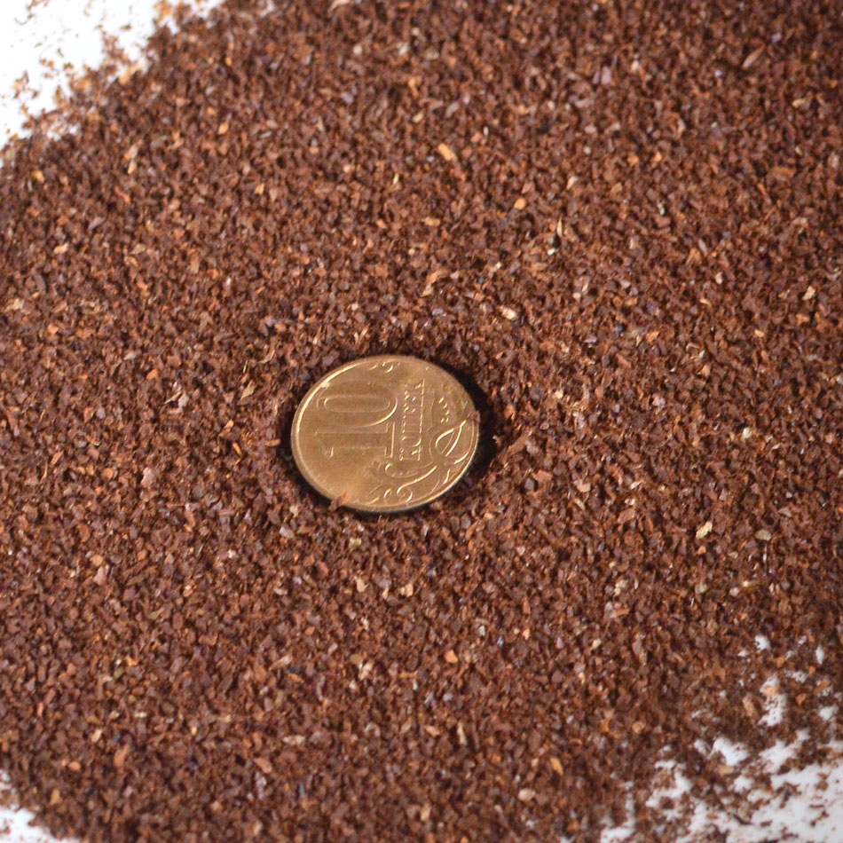

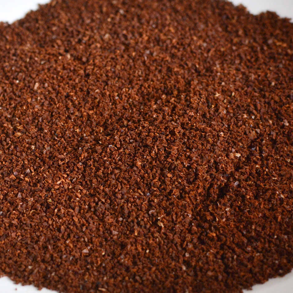

Как оценить качество помола? Конечно, прежде всего на вкус. Кроме как на вкус приготовленного напитка, наверное, существуют и другие методы, например статистические? Молол для френч-пресса на ручной кофемолке, пришла мысль просеять помол через обычное кухонное сито.
Первый тест, слева то, что не прошло через сито (по весу, 64%):
Второй тест (сделал помол немного крупнее), слева то, что не прошло через сито (по весу, 73%): По возможности, повторю тест с Macap MC5, которую я использую только для эспрессо. Я понимаю, что результат помола может зависеть также от зерна, степени обжарки, и т.д. И, если это делать для заварки, улетучивается аромат.
Собственно вопрос: дают ли подобные эксперименты представление о качестве помола?
Второй тест (сделал помол немного крупнее), слева то, что не прошло через сито (по весу, 73%): .... По возможности, повторю тест с Macap MC5, которую я использую только для эспрессо. Я понимаю, что результат помола может зависеть также от зерна, степени обжарки, и т.д. И, если это делать для заварки, улетучивается аромат.
Могу сказать следующее : при визуально очень похожем на глаз помоле на ручной Куосере и Макапе, совершенно разная скорость пролива, что в воронке, что в гейзерке и в рожковой. Особенно впечатлило, что в гейзерке совершенно спокойно начинался процесс заваривания при казалось бы очень мелком помоле. При таком же мелком после Куосеры лилось оооочень медленно. Вывод- в ручной очень много пылевидной фракции, т.е. ручная кофемолка даст во френче долю горечи и забьет в некоторой степени чистый вкус, присущий сорту
