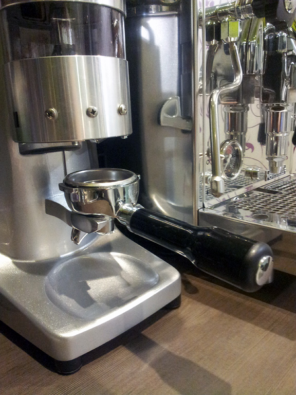

Поздравляю с отличной покупкой! Интересует вот что: для заполнения рожка молотым кофе сам рожок нужно держать за ручку во время насыпания? Или он за счёт конусной прорези будет держаться лёжа на вилке под дозатором без поддержки?
В своё время интересовался просто версией молки с электронным дозатором, так на нём вообще огрызок какой-то торчит ( Тут вилка более массивно выглядит) . На мой взгляд один из плюсов таймера -это положить на вилку рожок, нажать на кнопочку и пойти в это время ещё что-нибудь сделать. Ну, допустим, чашки протереть или ещё чего... Как это сделано на 80-той версии. Вот почему и спросил. Тут, кстати, этот момент не так важен, как мне кажется.
