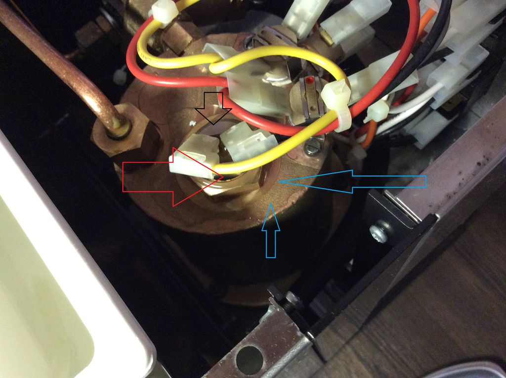

Здравствуйте уважаемые форумчане! Прошу помочь разобраться! В текущей версии (V3) Сильвии нагревательный элемент- съемный. Втулка с резьбой на конце нагревательного элемента которая торчит из крышки бойлера имеет срез, через который в настоящий момент активно течет вода при работе машины. Началось это недавно, и обнаружилось после того, как ухудшилось давление пара при взбивании молока, машина стала дико нагреваться и шипеть (как выяснилась это закипает вытекаемая из бойлера вода). Что делать не знаю. Похожих проблем по описаниям на форуме не нашел. Прикладываю фото (красной стрелкой показал этот зазор в резьбовом соединении)
Brajeo: У Вас Сильвия V4, на ней единственной ТЭН съемный на резьбе. Уплотнение соединения обеспечивает прокладка вот как выглядит -[ссылка]- Если течет, то либо слабо затянута гайка, либо прокладка дефектная, либо поставлена с замятием.
Большое Всем спасибо за советы! Попробую сегодня затянуть гайку. Машина покупалась новой и работала с ноября прошлого года без нареканий. Видимо что-то действительно произошло с прокладкой со временем. А если ее придется менять - можно найти аналог в России или заказывать придется оригинал?
Вдруг не поможет просто затяжка. Я избавился от течи в Алексе следующим образом. Выкрутил нагревательный элемент, саму прокладку обмотал в два слоя фум-лентой, перевернул ее относительно изначального положения (у меня там канавка была опечатана) и закрутил обратно с фум-лентой по резьбе. Было это с пол-года назад. Пока все нормально. Но это естественно предусматривает полную разборку
У меня вот какая ситуация интересная, подтекать стало из-под изолятора, который идет внутрь с контактом. Замена тэна полностью - не бюджетный вариант. Может выковырять этот резиновый материал и чем-то залить?
