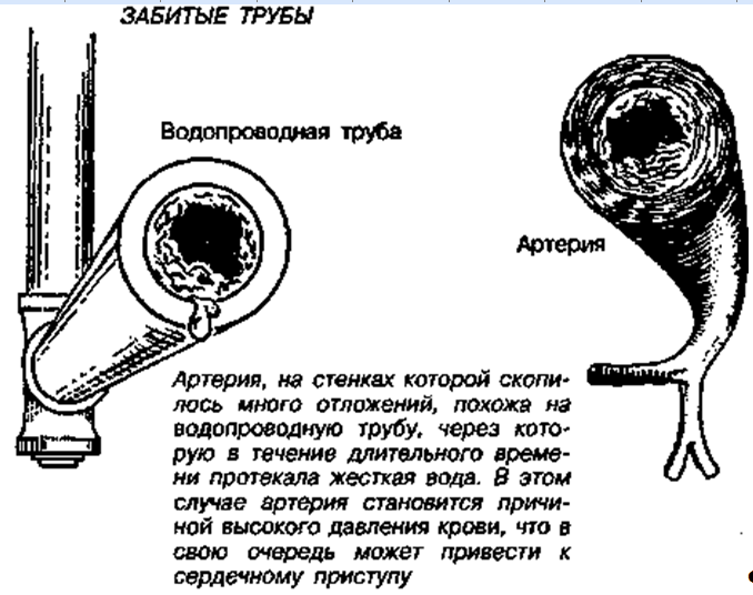

Приведите пример угольного фильтра, о котором Вы говорите. Я так быстрее пойму что Вы хотите спросить своим вопросом. Я не понимаю вопрос, что значит нафига очищать воду? Да хотя бы для того, что вода высокой жесткости забивает артерии камнями как в каменоломне........закупорка сосудов..атеросклероз....... Далее, воду не деминерализовывают, а очищают от бактерий и вредной органики, хлора, фтора. Деминерализация-это побочный продукт, а не главная цель. Ну как еще объяснять то)))))))))

Кстати, поднята достаточно серьезная тема атеросклероза сосудов. Как минимум соль является фактором риска и способствует в том числе кальцинозу. Мне кажется ничего смешного (позитивного, над чем можно улыбнуться) здесь нет. Может быть Вы и Ваши близкие с этим не сталкивались (и не столкнетесь, надеюсь), но многие другие уже столкнулись, от инсультов людей умирает и становятся инвалидами очень много.

Можете продолжать и дальше иронизировать, но именно голову. А точнее сосуды головного мозга, потому что атеросклероз приведет к инсульту (если сердце не пострадает раньше).

Вот только какое отношение имеет атеросклероз к соответствующей стандартам питьевой воде??? Добавляет пикантности то, что воду эту используют для заваривания кофе!!!
Кажется не именно соль как сама по себе, а натрий, содержащийся в поваренной соли. А ионообменные смолы (основа бытовых фильтров ) понижают содержание кальция в воде за счет замены ионов кальция на ионы натрия. Тем самым повышают содержание натрия в воде, что не есть хорошо, и чем жестче исходная вода, тем больше натрия попадает в "чистую" воду. Поэтому мне "ближе" OR. Ну а содержание солей можно добавить с помощью реминерализатора. Судя по отзывам самую вкусную воду "дает" реминерализатор от AquaPro.
