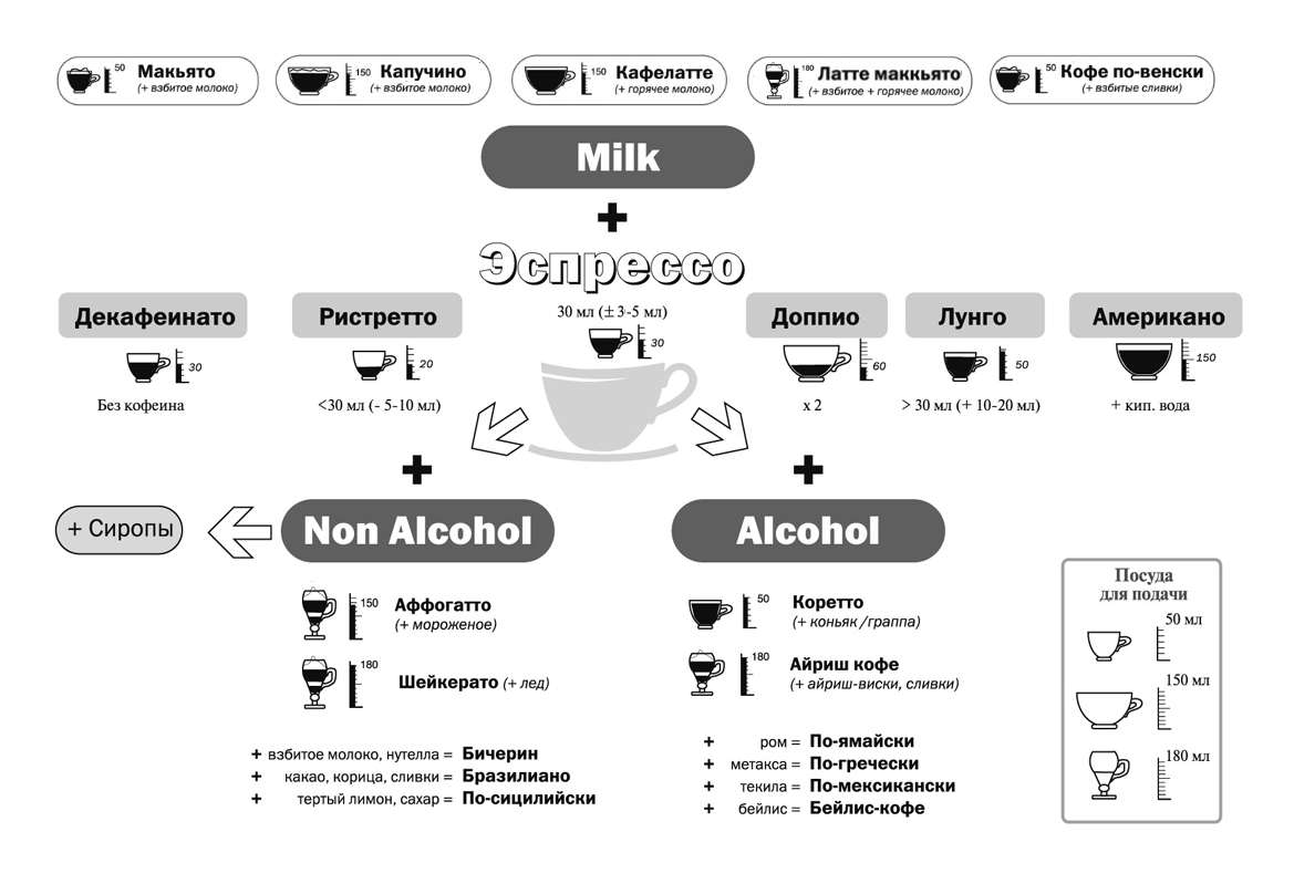

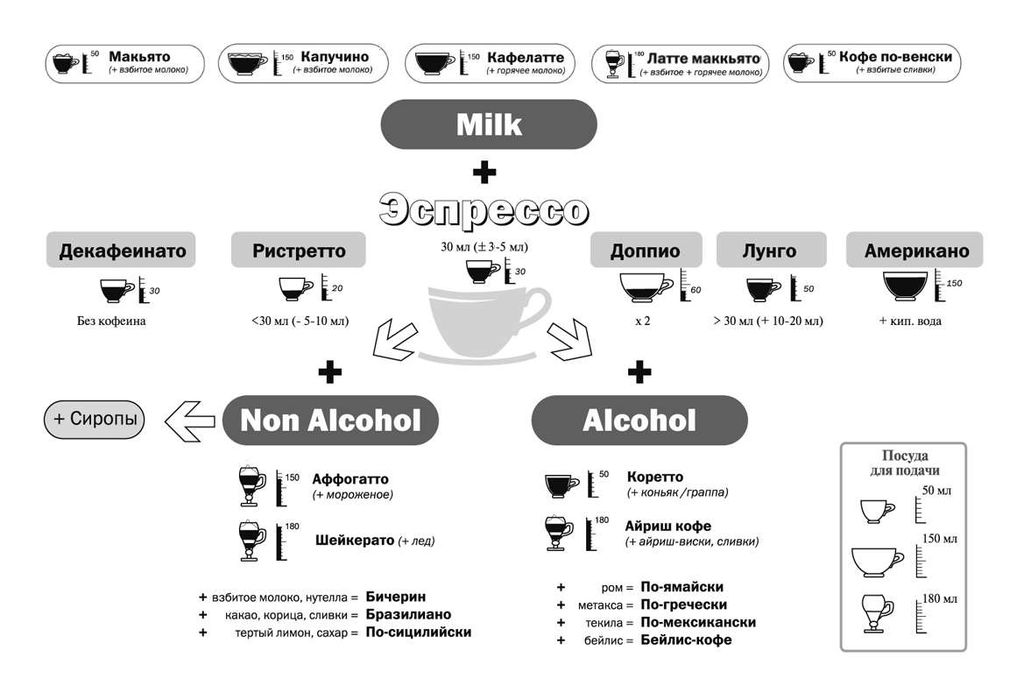

Так на такие чашки делается двойной шот через двойную лейку. В каждую чашку наливается по одинарной дозе. В 350 мл питчере взбивается молоко и как раз хватает на две такие чашки. По крайней мере сам так делаю, только молока наливаю чуток больше, как раз по уровню начала углубления носика питчера.
Ну и так же молоко под начала углубления. Я тоже подумал что нужно делать в две чашки (а я делал двойной шот в одну чашку), только покрепче кофе наверно.
Laz: У меня как раз такие чашки и всё чётко получается. Молоко не обязательно наливать под завязку чашки. Собственно это и есть рецепт классического капучино
Laz: Если не ошибаюсь у вас есть питчер Мотта 0,5, если так, то вот он идеально подходит для двух стандартных капучино, если молока наливать на несколько миллиметров ниже риски.
Не ошибаетесь, Михаил! Но мне на ДВЕ чашки на 180 мл (в каждой по 60 мл-это мах эспрессо) вполне хватает питчера на 350 и молоко остается еще... Что я не так делаю? А если делать по 30 мл на чашку эспрессо, то и подавно должно хватить...
В чашке 180 мл, из них 25-30 мл эспрессо и 150 мл взбитого молока. Два раза по 150 - это 300, т.е. почти полный питчер 0,35. Такое количество качественно взбить уже затруднительно, а потом раскрутить и перемешать практически невозможно.
